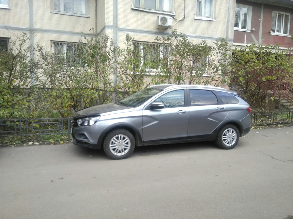

Друзья, после того, как я опубликовал фотографию, которая выложена ниже.
Мне начали поступать комментарии, что машина была перекрашена уже у дилера и краска не заводская.
Сегодня вооружились толщиномером и продиагностировали всю машину, проверили все петли и болты на них на предмет откручивания.
Результаты осмотра можете увидеть на видео.
Комментарии 96
Новая дверь, покрашена под завод а может и на заводе, но в отрыв от остального кузова, и толщиномер здесь никак не поможет.
еще погрешность из-за капель воды на двери, нужно было протереть места проверки
+1 задняя левая другой оттенок двери! Сними видео при ярком солнце, сразу станет все видно!
Мазафака! Ну она всеравно другого цвета! Пусть и на заводе крашена!
Я прошу прощения, не претендую на экспертность, но нет ощущения, что она просто немного криво прикручена, и поэтому кажется. что отличается по цвету?
На видео точно видно, что дверь(ЗЛ) другого(темнее на полтона) цвета. Точнее можно будет сказать при осмотре авто.
Заодно открою секрет, как так, толщина одинаковая, а дверь не родная.
НУ она действительно не в цвет. Если сняли битую дверь и поставили Новую, повторюсь новую и заново ее покрасили то толщиномером это же значение и покажет. Но толщина красочного по всей машине улыбнуло прям как на Вольве
интересно. специально полез посмотреть на ютуб сборку весты и увидел как все 4 двери снимают и они уходят куда вверх и отдельно. Возможно там что то было и просто из другой партии поставили дверь. дверь заводская прост другая партия могла быть. у многих бывает бампера также путаются. Главное она заводская и установлена на заводе.
Да дверь по любому крашенная — только оттенок другой ! Наверно на заводе что то с ней произошло и с другого авто поставили ! С которым видать что то по серьезней было !
все возможно…
теперь спокоен и это радует!
мда… а покраска, впрочем как и у всех бюджеток, скачет толщиной по кузову. Да и толщина не особо радует… Однозначно в пленку буду заворачивать.
Какая разница если машина оцинкованная?)
ну я особо на этим не оперировал бы данным фактом.
оцинковка там поверхностная… на ютьюбе видео имеется каким способом оцинковывают весту (и говорится о способах оцинковки). дак вот читая на драйве БЖ, у вест уже через полгода ржа появляется в месте стыков швов.
а вот насчет того когда проявится на ЛКП- это вопрос.
П.С. у себя на рено за 12 лет даже ни единого рыжика не появилось, хотя конечно же способ оцинковки другой.
Там внешка оцинкованная, внуьрянка нет, там лонжероны и тд…стояла разбитая Веста видно было

Не слушайте завистливых экспертов. Толщина ЛКП совпадает с заводской. На дверях выбивается дата изготовления. Можете поискать ее.
Автомобиль с нулевым пробегом, и проведенным кузовным ремонтом, думаете можно считать новым?!
Возможно это дверь не от этой машины, возможно был брак и сняли(взяли с запаса) на ЗАВОДЕ, ибо оттенок отличается чуть. Посмотрите про сборку весты, ДВЕРИ при покраске не прикручены, их снимают и потом ставят после сборки обшивки. Так что болты не показатель. Просто одно дело один человек сказал, другое дело, что многим бросилось в глаза. Без обид, просто высказал свое предположение. Машину обсирать не собираюсь, хорошая получилась, тут дело в невнимательности завода.
Можно предъявить дилеру, я думаю спецы по подборе краске подтвердят что оттенки разные, как раз таки из-за брака и замене двери на заводе(мое предположение)
Болты на дверях не тронуты.
А когда на заводе дверь прикручивают, к болтам разве не прикасаются? Цвет отличается, видно не вооруженным глазом, видимо на заводе установили дверь из "другой партии". Не утверждаю, но разница цвета есть — это факт.
Какой другой партии?! Вы бы для начала хотя бы ознакомились как машины на заводах красят…
Т.е. если при сборке эту дверь повредили, вместо нее поставили другую (от другой машины, отдельно покрашенную или еще откуда.), она должна подходить тон в тон?
Будет видно, что болты крутились и снималась дверь. Пнятненько?:)
На вашей машине видно, что болты откручивались/менялись? Нет, потому что она собрана в заводских условиях. Тем более автор, что, экспертизу проводил? По вашему, почему дверь отличается по цвету?
В заводских условиях двери красятся уже прикрученные к кузову, вместе с кузовом, а не по отдельности. Как вы этого понять не можете. Если дверь снимали и ставили после окраски, то это уже нарушение заводской технологии и это будет видно без всякой экспертизы. Форма двери имеет много изгибов и ребро. К примеру где выштамповка "Х" — по фото цвет 1в1, а где изгиб кажется, что тон уже другой. Я считаю это просто игра света и теней…
Если посмотреть видео про сборку весты, то видно что двери после покраски СНИМАЮТСЯ! Там двери крепят с кузвову посредствам ШТИФТОВ(или шплинтов), сами же петли(точнее две ее части) Остаются покрашенные на двери и кузове авто вместе с болтами. Двери собираются отдельно и потом ставятся на авто.
Да, дейвствительно. Ошибался.
Отличие тона цвета задней левой двери видно чётко, как на фото, так и на видео. Может это игра света, нужно смотреть в живую, но уж как то явно она отличается от других элементов. Причем обычно этим страдают бампера из-за разности материалов. Плюс на видео видно что толщина окраса чуть толще других элементов. Понятно, что ее не перекрашивали… Создаётся ощущение что ее переставили с другого кузова и скорее всего на заводе, а разнотон не заметили.
Но это всего лишь предположения, хотя как то все это странно!
В любом случаи, если владельца это не парит, то и не очем тут разговаривать)))
Перепутать дверь на заводе не возможно! Красится кузов вместе с дверьми, потом их разом снимают и двери едут параллельно машине по соседнему конвейеру. Если бы перепутали, то сразу все. Но это вообще из ряда вон…
А брак никто не отменял? Например поцарапали сотрудники или случилась неприятность, уронили при установке, помяли или ОТК увидело деффект на двери. Красили на заводе, это видно по шагрени.
