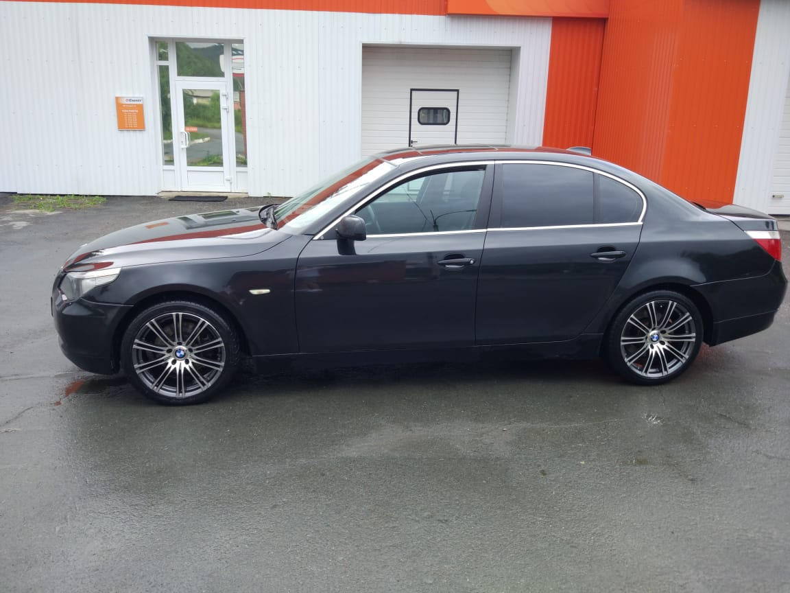

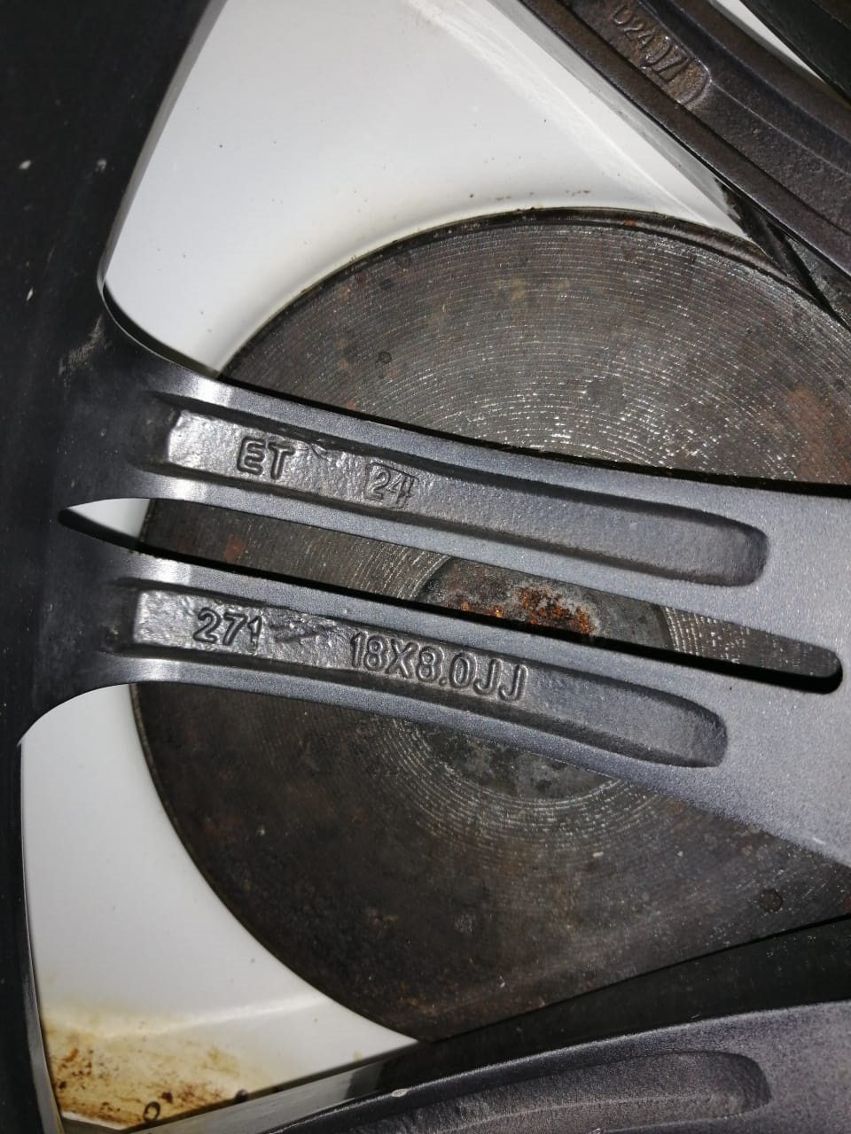

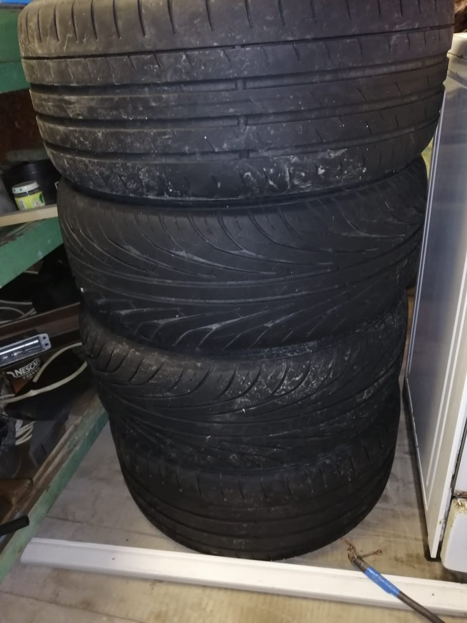

Подскажите пожалуйста взял диски на лето. Машина БМВ 530 E60 xDrive. размер дисков 18x8,0jj. ET-24. 5x100. Replica B91. Резина стоит с переди Nankang 235/40/18. С зади Continental 235/40/18. И при движении машина поддергивает, как будто ругается xDrive.)) Поставил штатные колеса обратно и всё стало хорошо! Но нашёл в инете диски Replica B91. там почему-то маркировка другая?! 8x18. 5x120. ET-24. Dia: 72,6. Может кто знает, в чём может быть дело?
Может из-за того что диски с не правильными параметрами?
Да возможно, приеду буду снимать и замерять все диски, смотреть отличается друг то друга или нет.)
Ты смотри, гоняя на неправильных размерах, есть вероятность обить раздатку. Поэтому к выбору дисков я очень серьезно подходил
Спасибо!) Стараюсь.

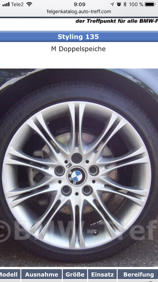

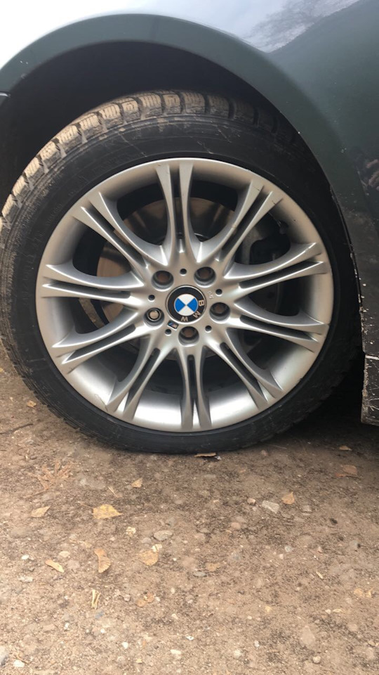

Есть оригинальные м-диски, Р18, 135 стиля, на новой зиме, именно для х-драйва от е60…:)
Цена? Фото? Параметры?
8х18, ет43, 245/40/18. Полностью штатный размер для хдрайва.
Резина новая — Dunlop sp winter 02.
Без ремонтов диски.
Прайс — 37к.

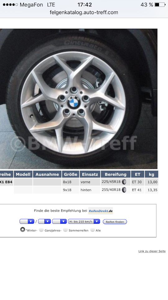

Придется включать мозги и подбирать диски самому. Связка диск+резина дает нужный результат. Что важно и первично — это икс драйв, то есть полный привод. Эт этого и отталкиваемся в дальнейшем. Для полного привода важно чтобы каждое колесо, не зависимо от диаметра диска и высоты шины, за один оборот проходило одинаковый путь. Чистая математика. Если не так, то убьешь трансмиссию.
На разноширокие диски всегда одевается соответствующая резина, основные параметры: ширина и высота. Что такое высота шины? пример: 225/55/16 — 225 ширина/ 55 высота / 16 посадочный размер диска. Считаем фактическую высоту: 225:100х55 = 123,75мм. Это понятно? Заднее колесо должно иметь такое сочетание параметров, чтобы в итоге иметь высоту 123,75мм. Расхождения допустимы, посмотри по фото и посчитай.
У меня стоит 235/60/18 сейчас. Разноширокие были как на фото.
Вот каталог всех колес на бмв, посмотри там всё есть.
felgenkatalog.auto-treff.com
Спасибо броша! Буду разбираться
JEWELRYSTARR
Короче я так понимаю главное итоговая высота колеса, а вопрос по вылету? Широкие Диски не соответствуют моему вылету et 43 как быть с этим? Можно ли ставить меньшее et?
Про ет долго рассказывать. Там пятно контакта шины с дорогой смещается, а ось пятна рассчитывается на заводе и проходит через ось стойки аммо и шаровую. Это важно для рулежки. Ставь любой вылет, смотри чтобы не цепляло за пружины и крылья. Предсказать какие будут ощущения от езды и что будет с подвеской я не могу. Тут нужен хороший опыт с проставками.
Окей! Значит ступице ни чего не будет? А то мне говорят. Типо xd не правильно будет нагрузку распределять
От ширины колеи не зависит хd, для него главное внешний диаметр колеса, о чем я ранее подробно сообщил.
