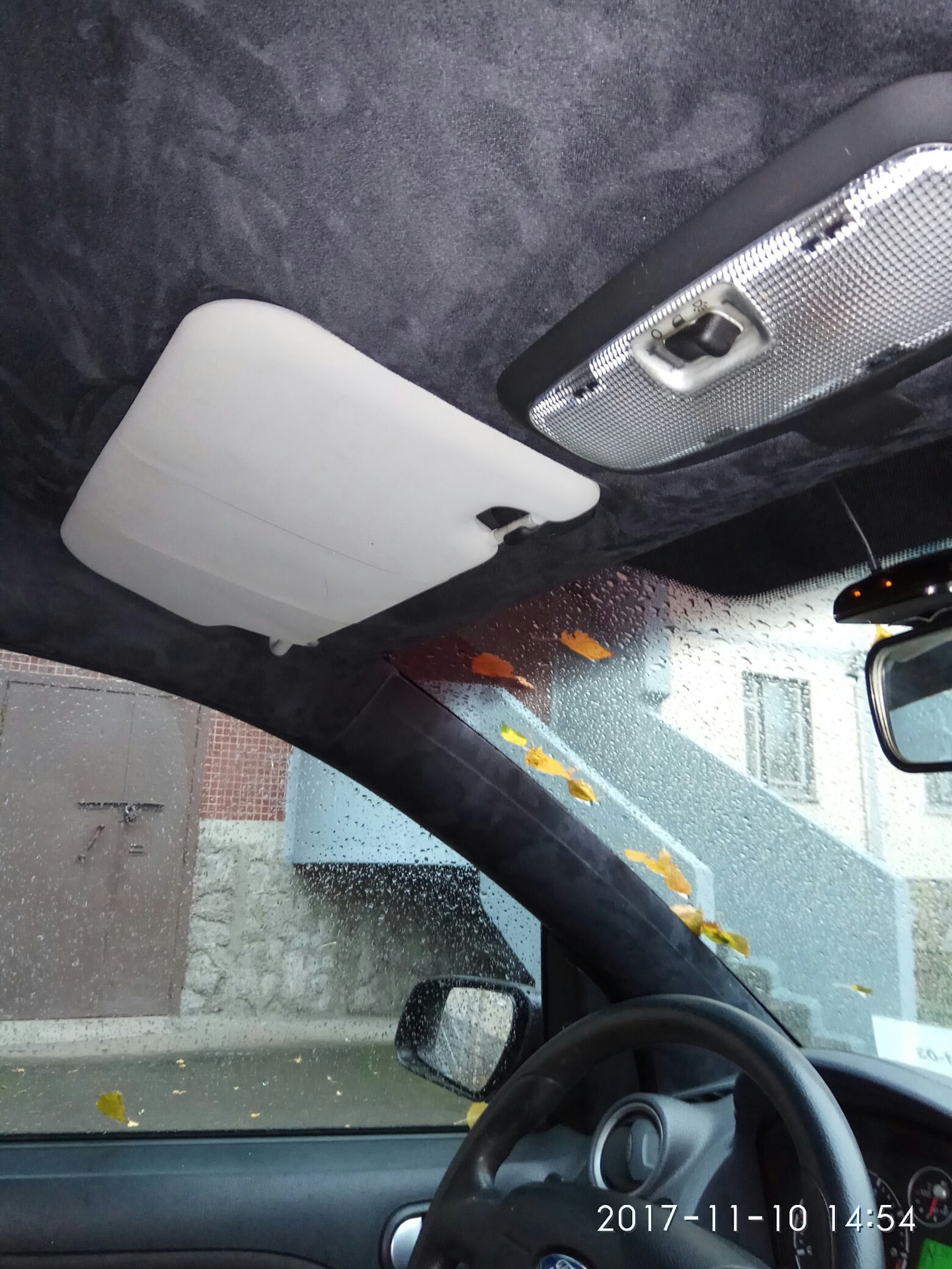

Я решил заняться потолком…была дыра от прежнего владельца …и меня она сильно раздражала))
Купил алькантары китайской 3 метра( изначально рассчитывал только на потолок)купил в интернет магазине m.lights-market.ru/ отправили без предоплаты Сдеком) 3метра по 700р=2100₽

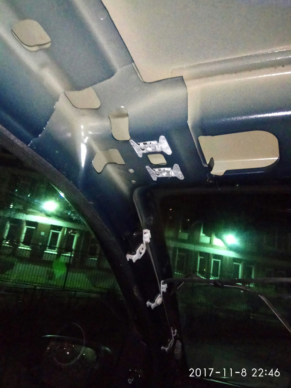

В разборе салона нет ни чего сложного, главное начинать с нижнего пластика и на верх ) чтобы снять ручки и крючки вставляем отвёртку давим и поворачиваем)
Вытащил потолок через пассажирскую дверь)
Поклеил немного вибры)

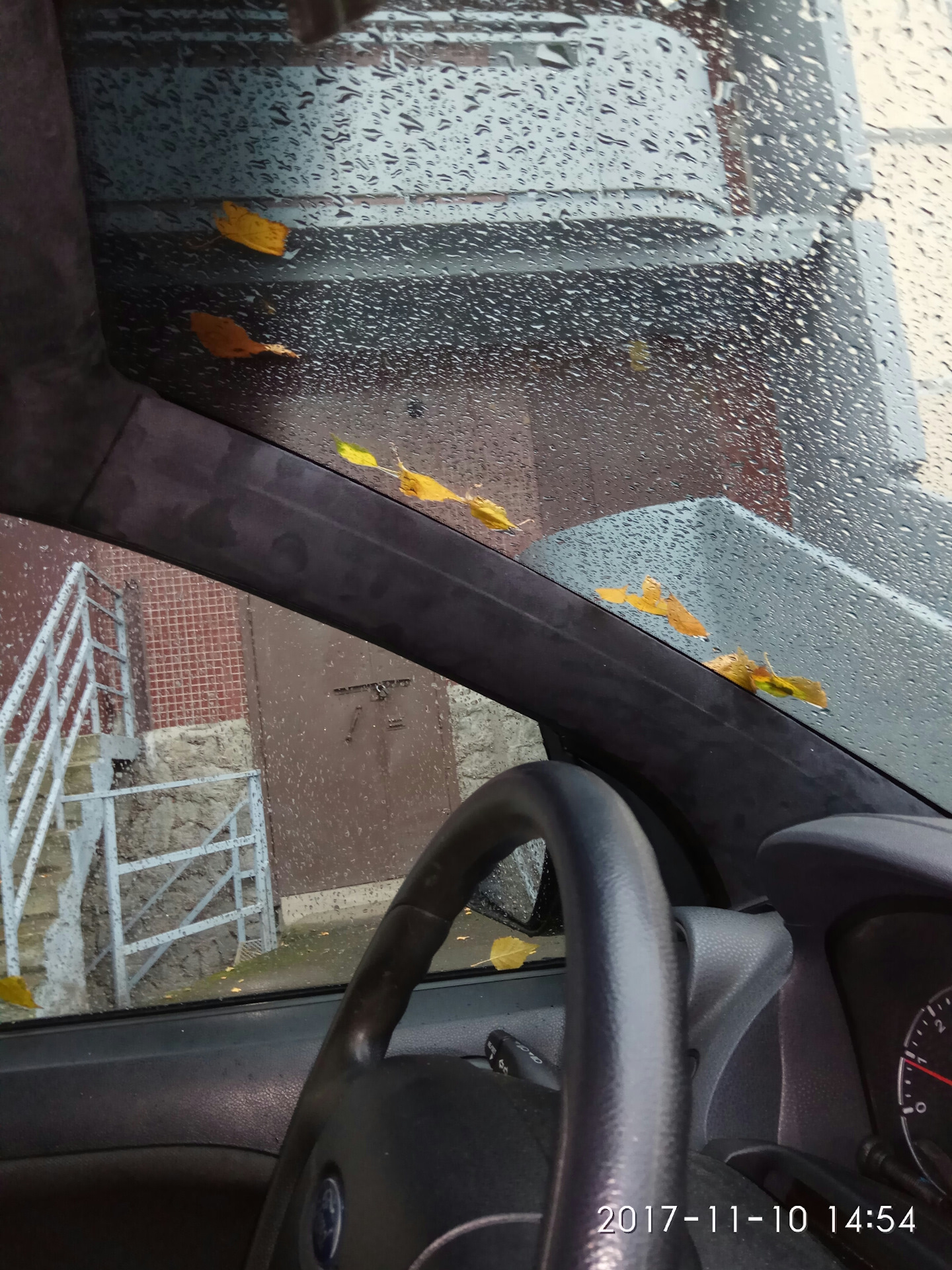

Пленки на сам потолок надо не больше 2 метров) а оставшиеся метр пошел на стойки)

Алькантара закончилась…оставлю пока так…
А крючки, ручку и заглушки покрасил в черный мат.
Ну и окантовку плафона тоже

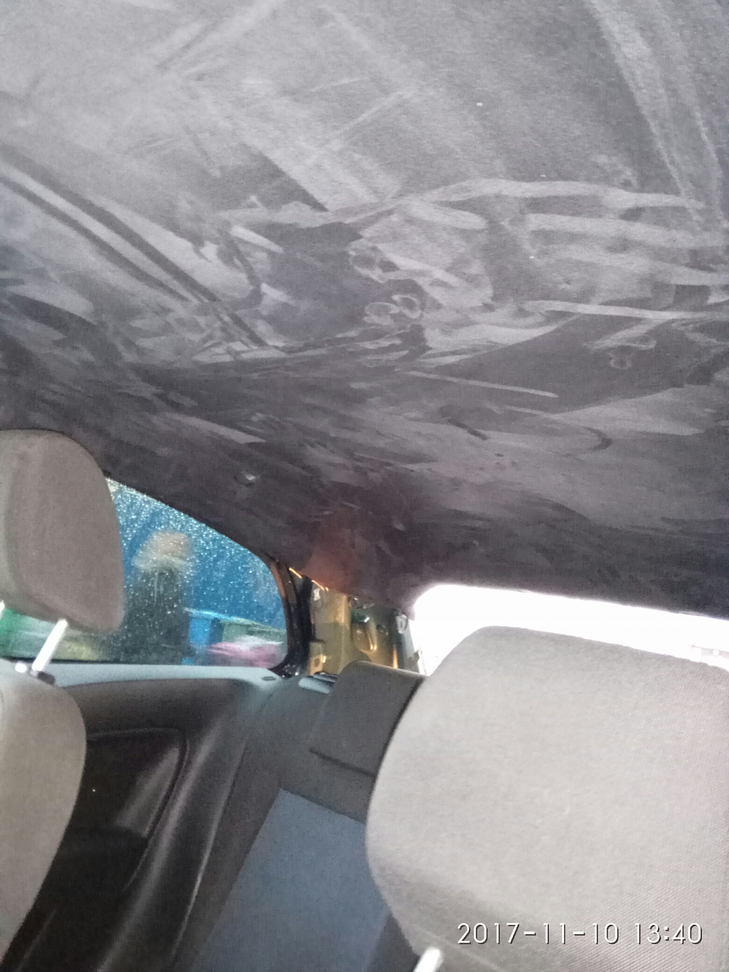

А старый ворс с потолка снимал или прям на него клеил ?
Ах да забыл)) старый ворс феном строительным опалил немного и клеем промазал все
