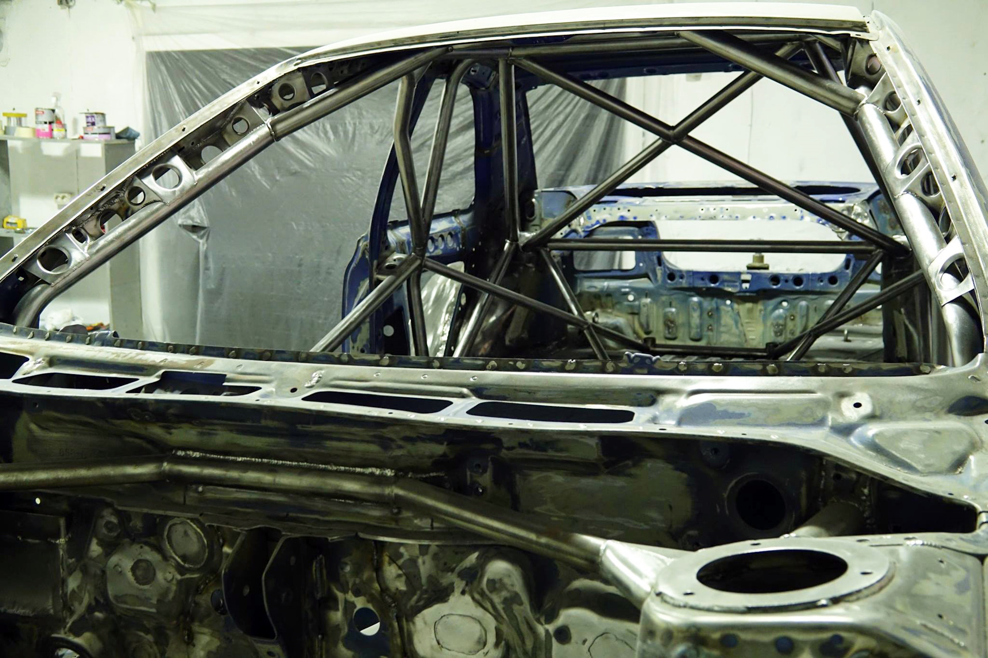

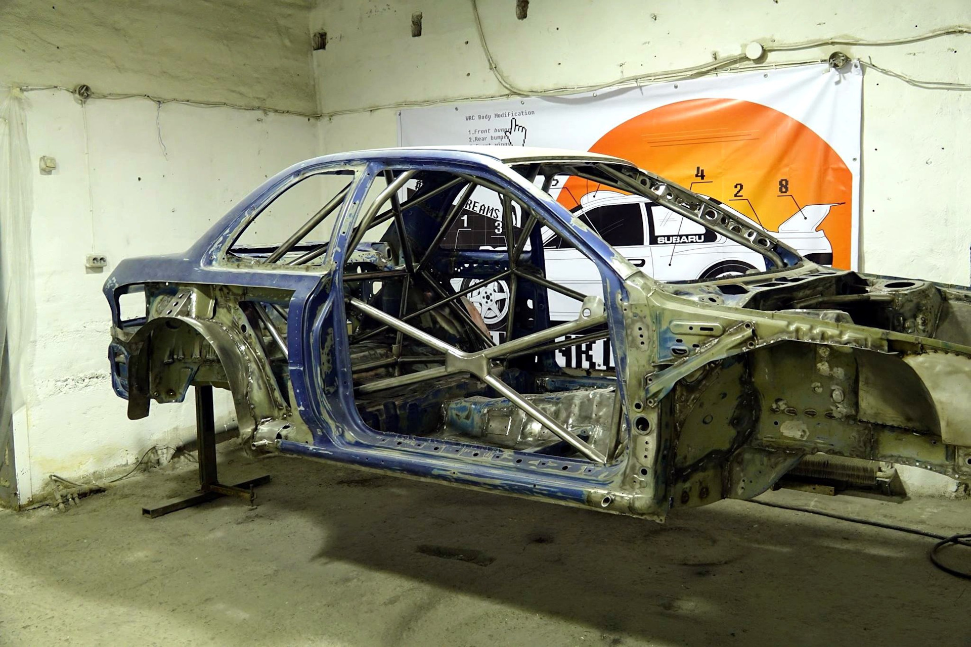

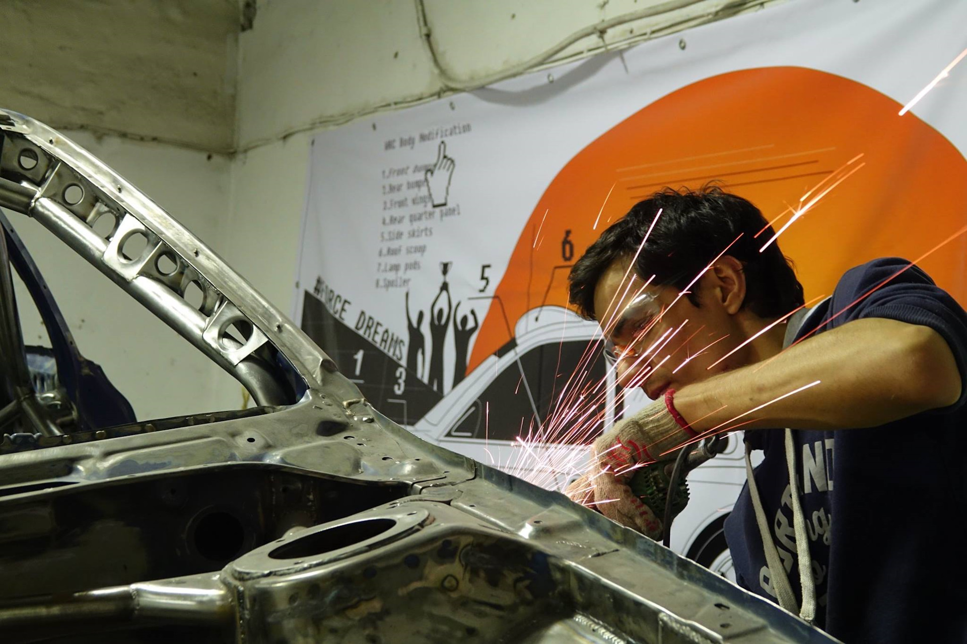

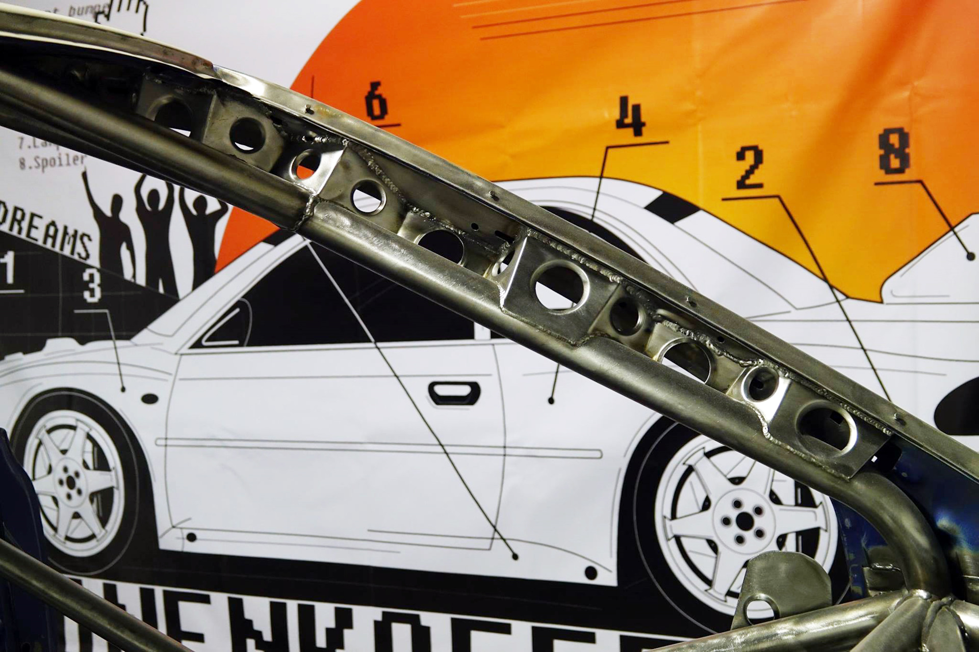

Почти все сварочные процедуры закончены.
А это значит, что нужно подготовить кузов к нанесению кислотного и эпоксидного грунтов, герметиков, базы и лака.
Теперь уже взглянув назад — много работы было сделано, и много часов оставлено возле этой машины.
Но только так она смогла приобрести тот облик с глянцевой обложки журнала.

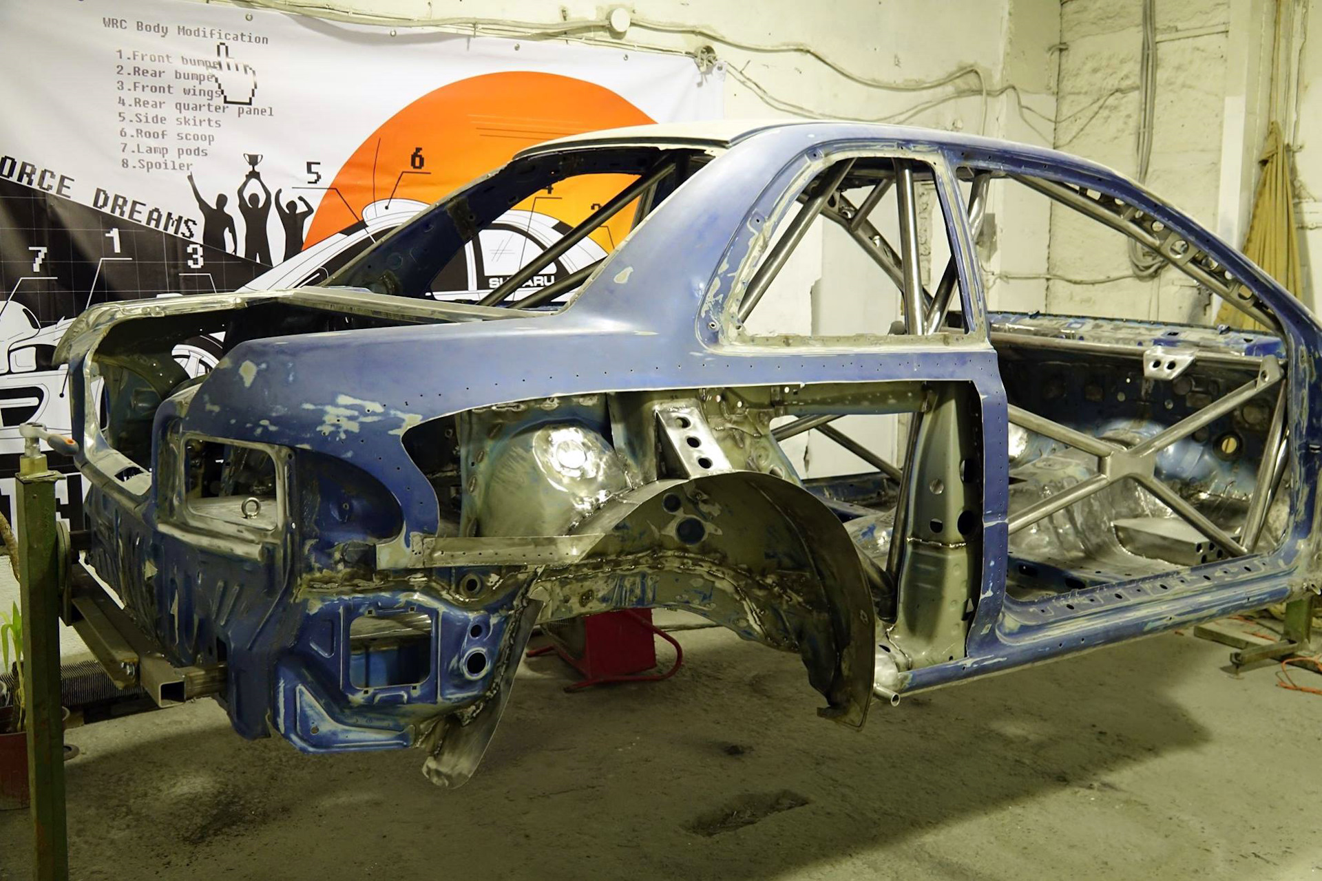

Как это делают профессионалы в Prodrive? Вы можете прочитать это выше.
Они получают кузов из Японии, затем убирают все лишние кронштейны и начинается волшебство.
Только на этапе усиления кузова они затрачивают 200 человеко-часов командной работы.
За это время они проваривают весь кузов, а так же наносят усилительные пластины в местах, которые нуждаются в большей прочности.
Далее спроектированный в CAD-системе каркас безопасности занимает свое место внутри автомобиля.
Основной функцией которого является безопасность пилота и штурмана.
Вторичная функция — это сделать кузов автомобиля более жестким.
На этом этапе сварочные работы закончены, и автомобиль становится в 5 раз жестче, чем его эквивалент, который используют на дорогах общего пользования.
80 % этой заслуги принадлежит каркасу безопасности и 20 % в общем усилении кузова.

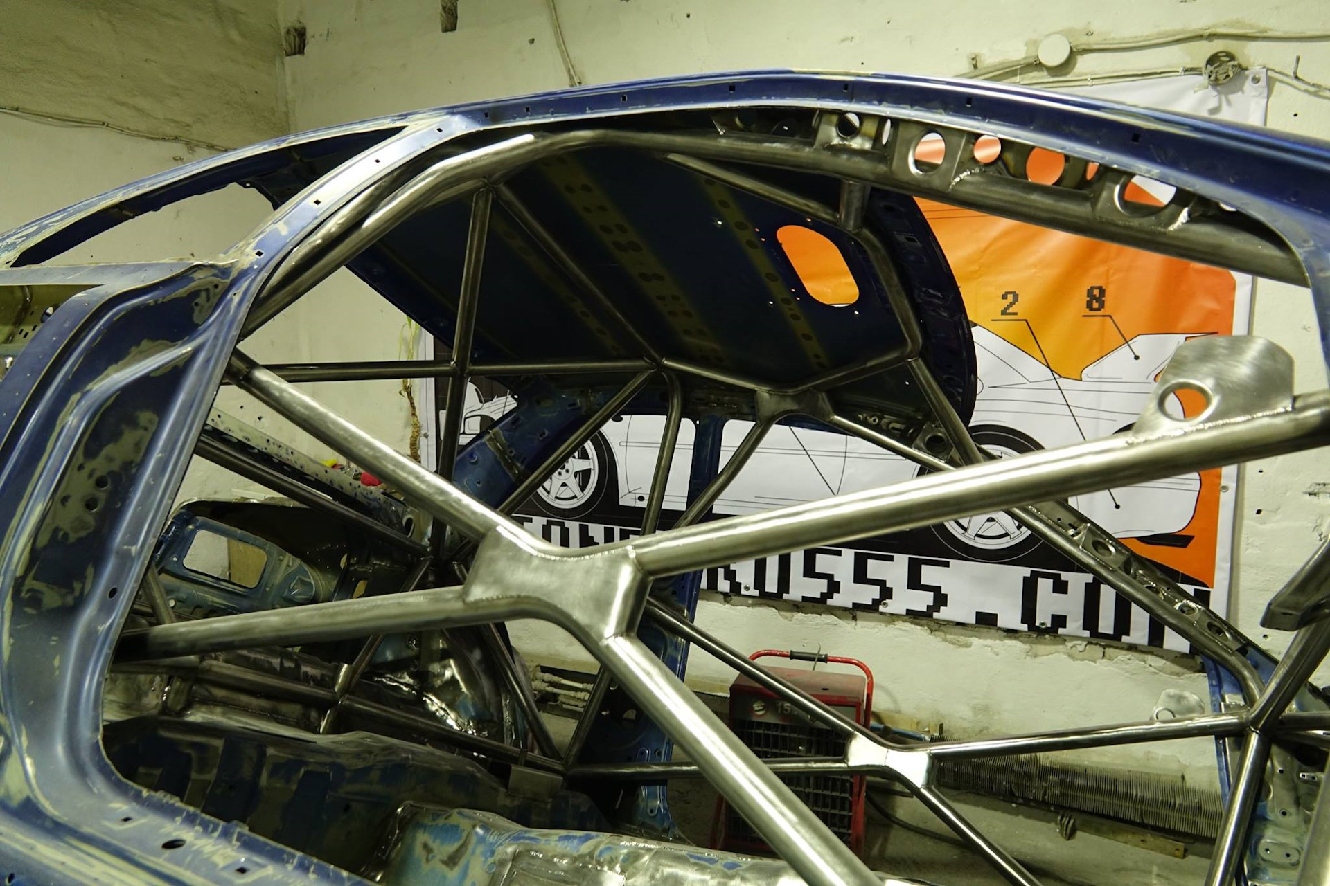

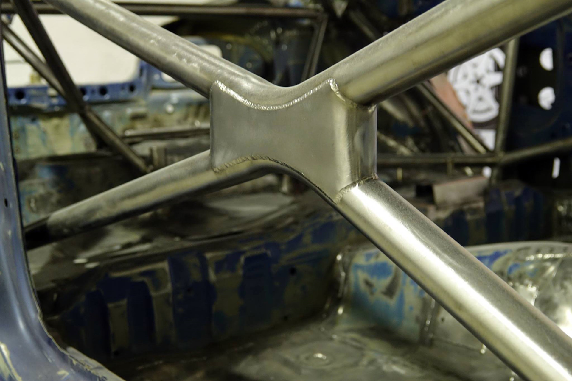

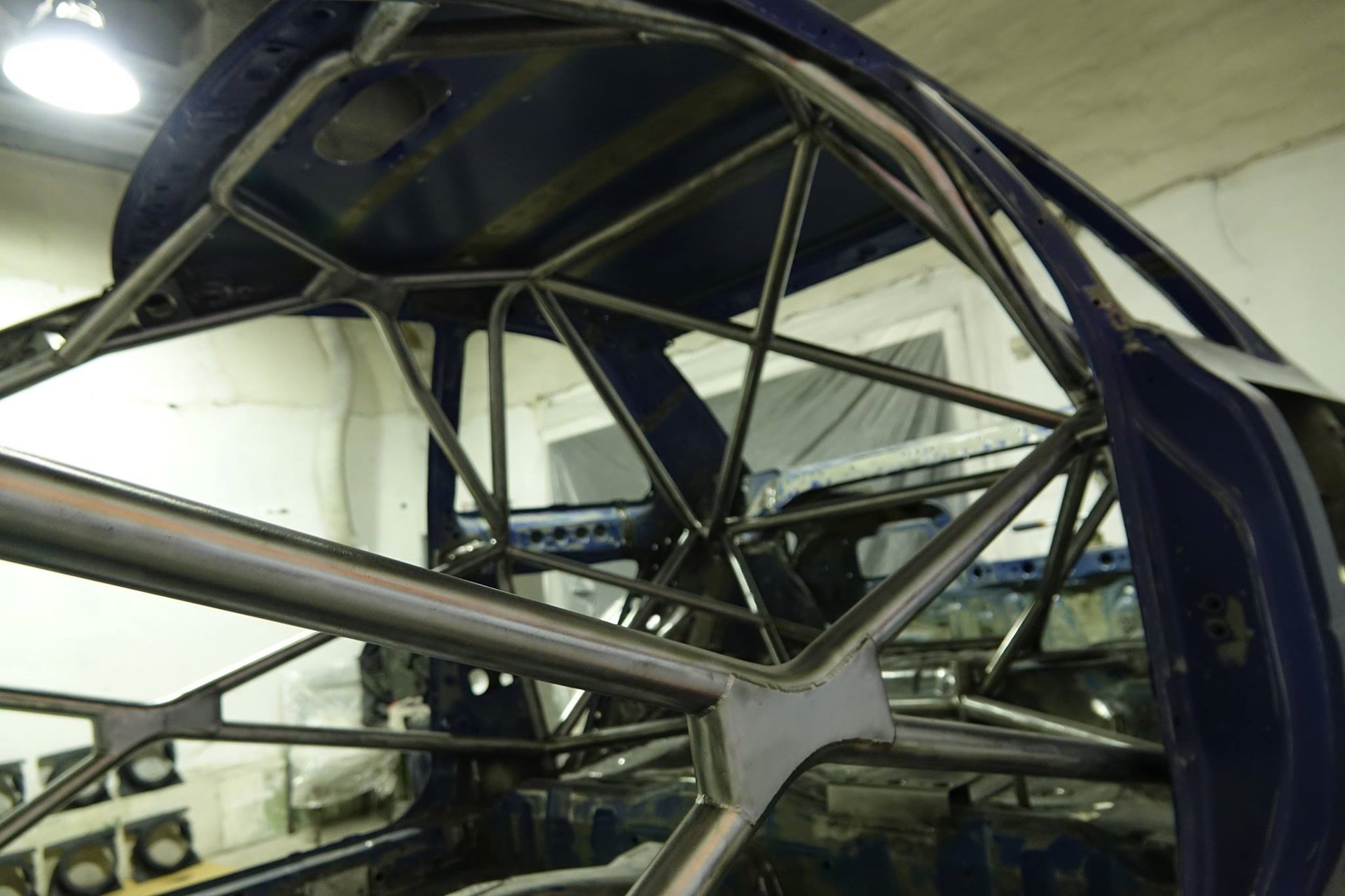

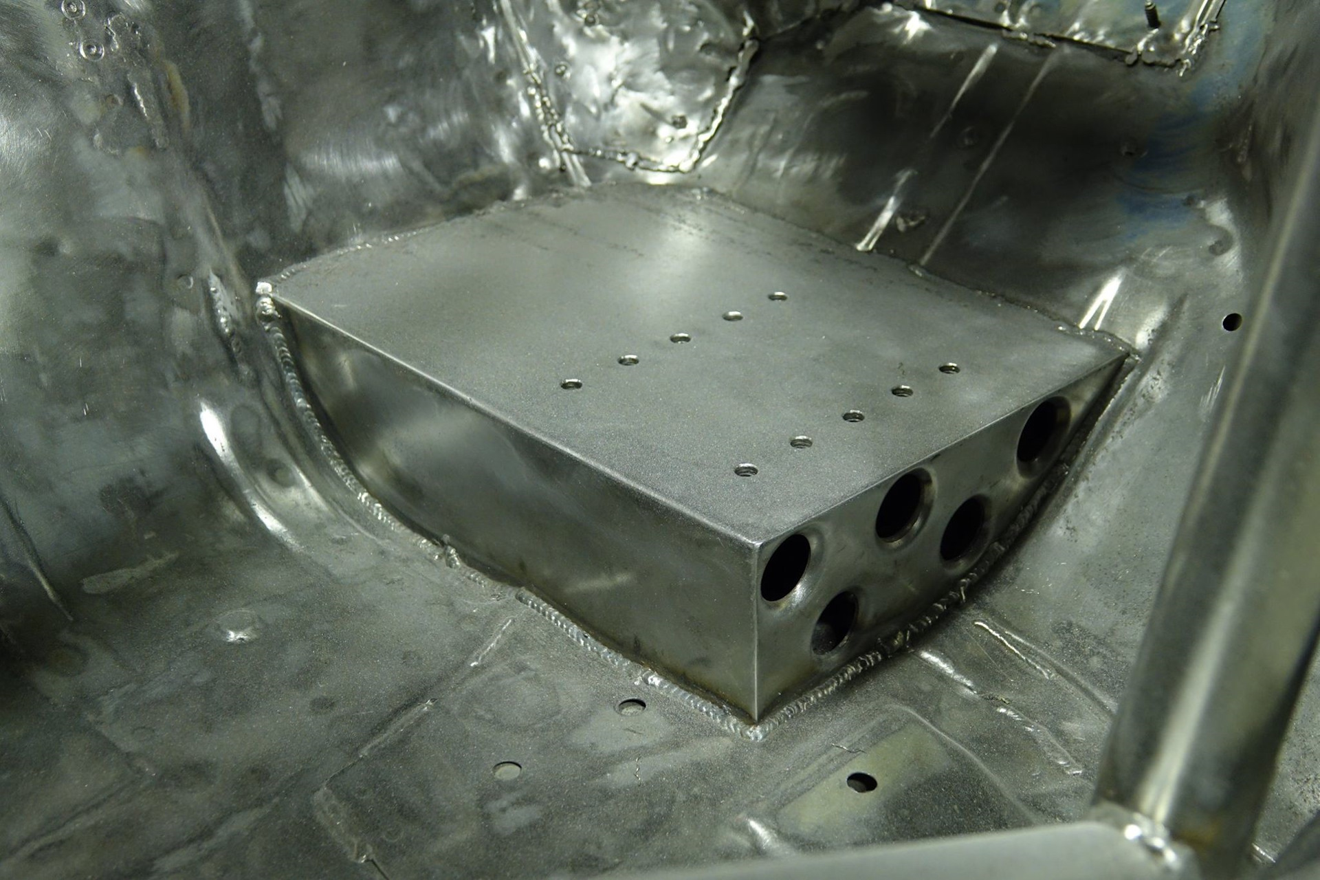

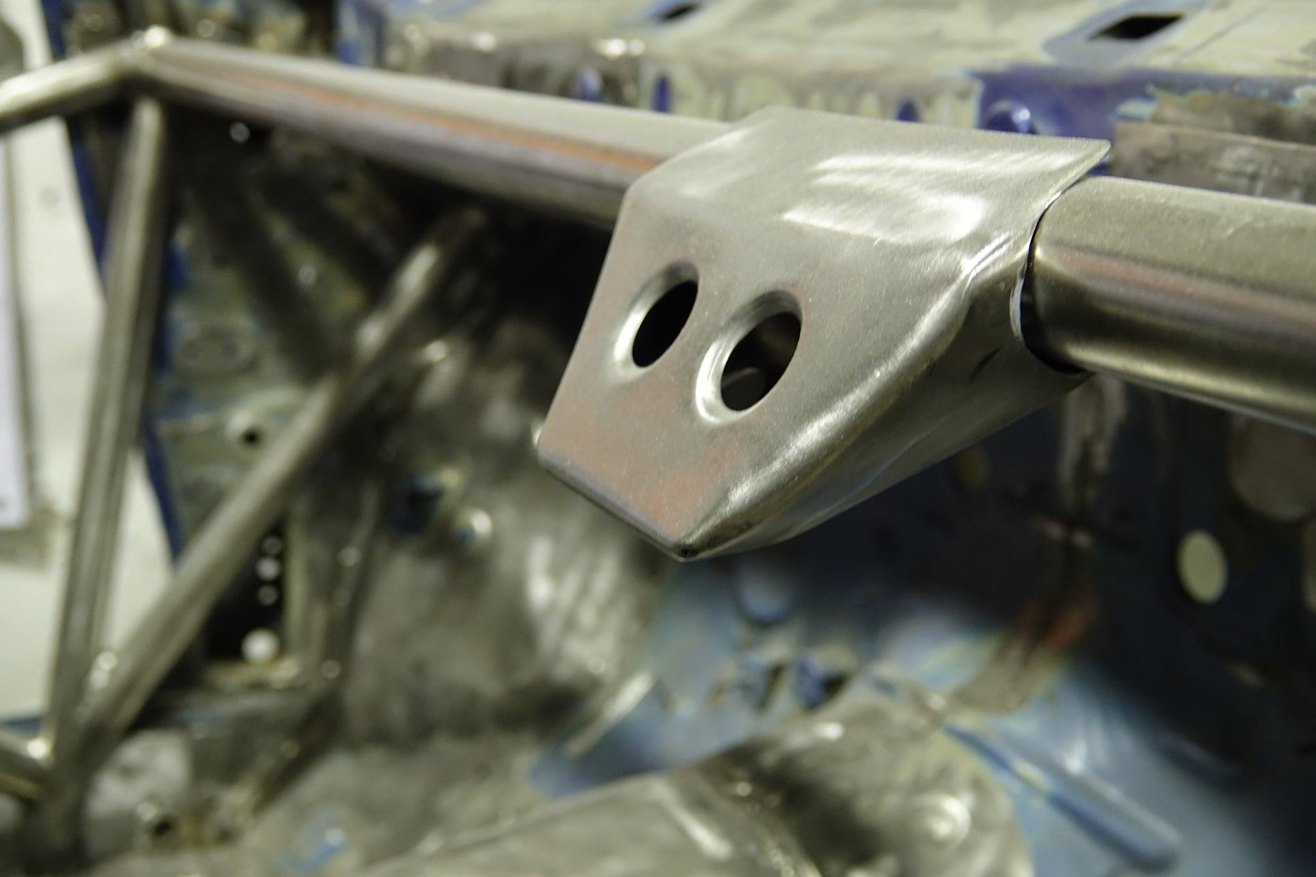

На производстве в Prodrive, когда ты готовишь сразу несколько автомобиль к участию в сезоне мирового чемпионата по ралли; тебе не требуется торцевать, гнуть и подгонять каждую отдельную трубу, как в первый раз.
Это своеобразный конвейер, хотя и ручного производства поэтому, все элементы каркаса поступают в рабочую зону уже предварительно сформированными на ЧПУ станке до необходимой формы.
Механики частично собирают каркас безопасности вне машины в больших кондукторах и затем основные элементы сваривают внутри оболочки.
Общая длинна всех труб составляет около 40 метров.
А общее время, необходимое для завершение одного купе модели IMPREZA WRC в 2000 году находится где-то между 800-1000 человеко-часов командной работы, одних из лучших профессионалов в своем деле.

Я лишь делаю копию этого автомобиля.
Мне сложно объяснить всю любовь к старой импрезе в трех предложениях на драйв 2.
Но мы храним воспоминания о тех временах, пока эти машины существуют.

Мне показалось или кузов распил по заду?
Показалось) Кузов целый) Просто проварен прерывистыми швами) Был бы распил, шов был бы цельный)
