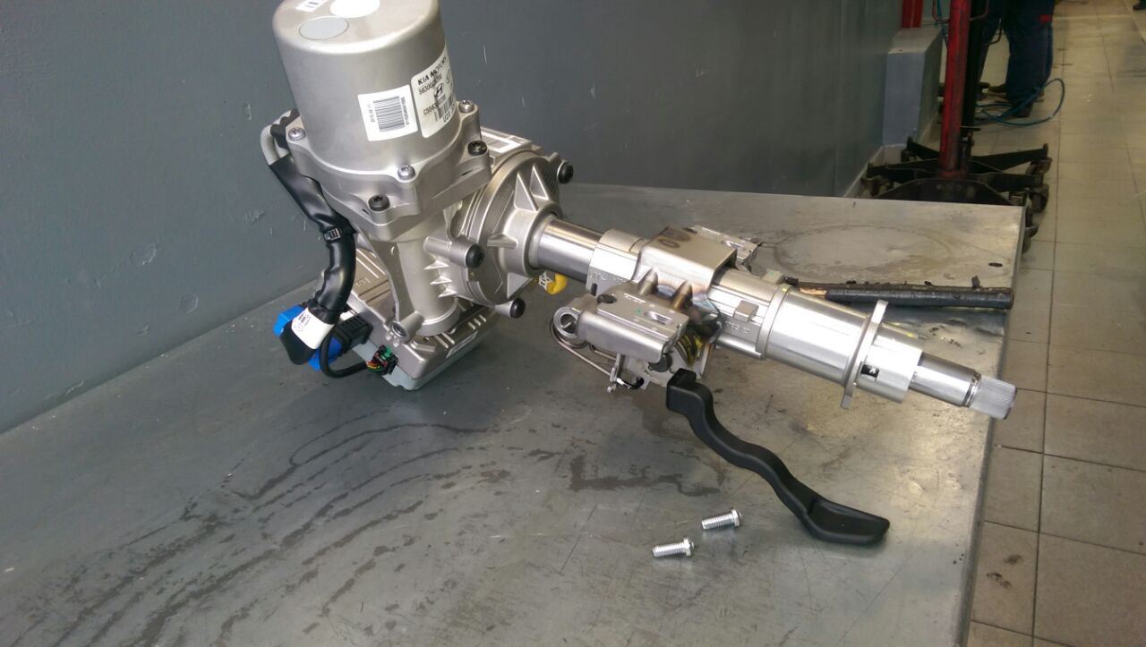

После пробега 15000км отчетлива стала проявлять себя проблема с рулевым управлением на автомобиле.
В основном она проявляется при попытке повернуть руль на малый угол при езде по прямой! Появляется ощущение, что тебе что то мешает это сделать, после того, как ты приложишь большее усилие и перескочишь через некую ступеньку, руль дальше крутится равномерно. При возврате обратно в нулевое положении и попытке опять подрулить на малый угол проблема опять воспроизводится. Если внимательно присмотреться, то проблема появляется и на стоящей машине, при попытке несколькими пальцами поворачивать руль вы четко почувствуете ступеньки и руль двигается не равномерно а как бы рывками. Если заглушить мотор и со включенным зажиганием покрутить руль, то ступенька будет очень отчетлива!
Видео как это происходит ниже.
Более того уже есть прецедент, когда человеку с такой проблемой заменили рулевую колонку в сборе, думаю это как раз наш случай!

На трассе такая ерунда у меня при перестроении была, когда с автовоза забрал офигел до дома ехать. Съездил на сход развал, колеса передние в разные стороны смотрели и рулевой наконечник под замену. Да, резина передняя в 0 стерта была, заменил. Сейчас не проявляется такое.
У меня такая херня на шкоде рапид 21 года, только при езде от 20-50 км/ч, от центра очень медленно крутить на градусов 30 влево и вправо, когда машина стоит на паркинге этого ничего нет, не могу дилеру доказать …

тут нечего не стучит, просто закусывает или крутится ступенчато
