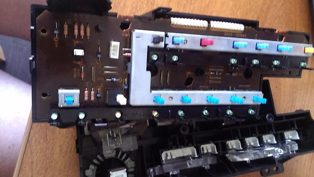

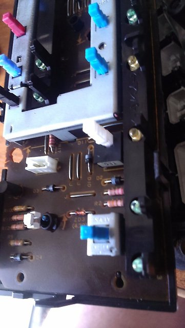

Дошли руки до исправления подсветки климата.
Когда-то пересветил климат светодиодной синей лентой
Короче, решил вернуться к родному зеленому цвету, только на этот раз подойти к этому серьезно.
На али были куплены зеленые светодиоды и стабилизаторы тока на 20мА в smd корпусе и вытравлена плата для изготовления светодиодных модулей
Припаял светодиоды и стабилизаторы, гравером нарезал платки и приклеил по 1 модулю напротив каждой кнопки

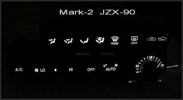

Так неравномерно засвечено, видно же
Это просто на фото так кажется
Ох сомневаюсь, это глаз адаптируется, а вот камера такие косяки выявляет. Фото этого комплекта нету случаем?

Круто! А ночью глаза не выжигает?) А то прям очень ярко)
Да не, нормально. Вот встречные фары через одного-точно выжигают:)
