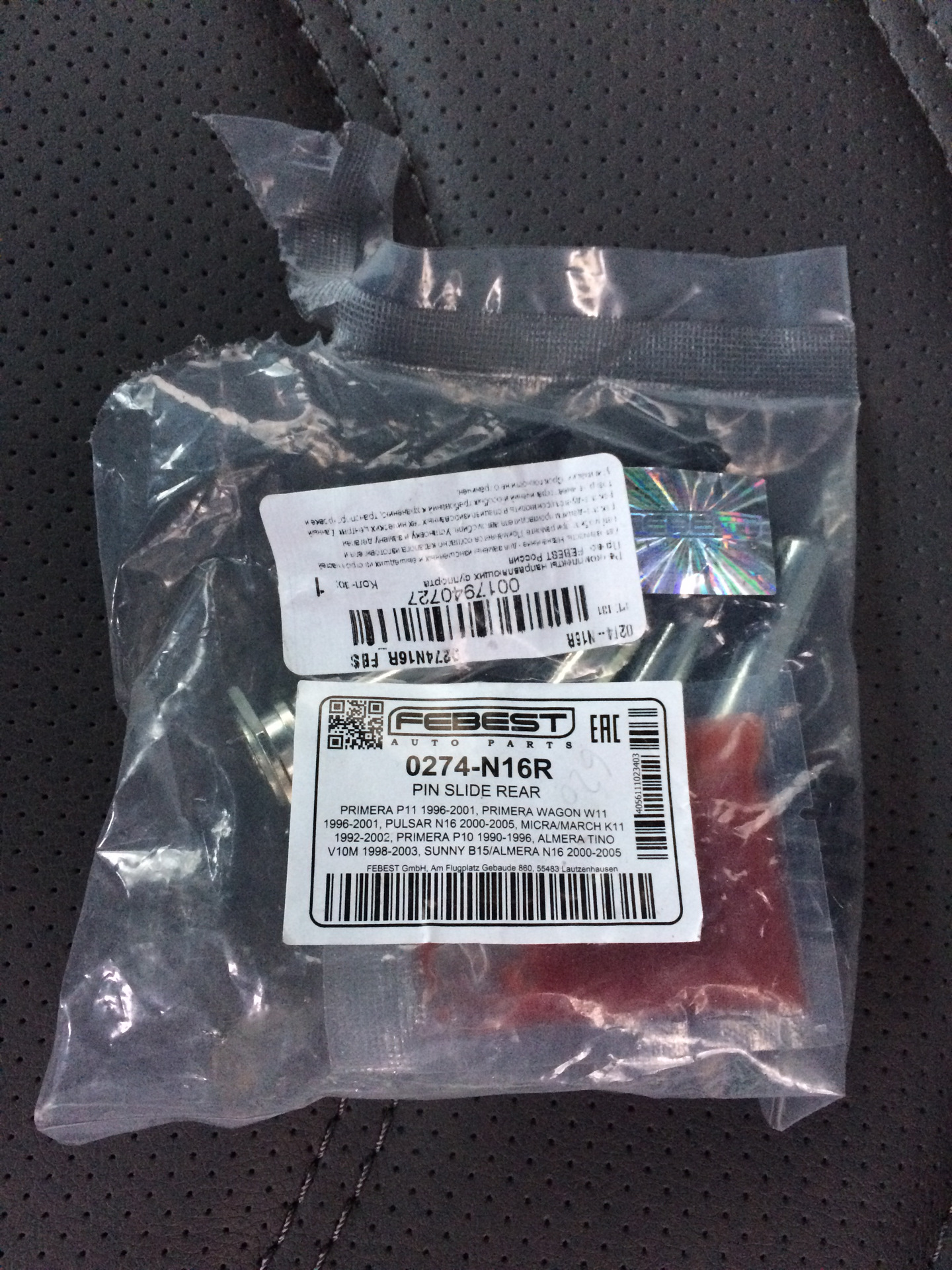

Запчасти на фото: 0274N16R

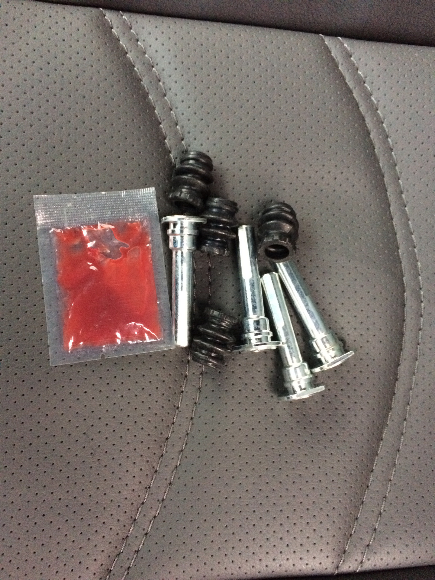

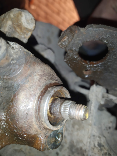

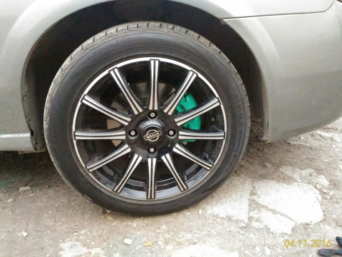

Начал греметь задний супорт, пошёл заказал новые направдяющие. Порядок разбора и сборки описать не буду, все элементарно там. А сюрприз состоит в том что одна направляющая была родная, а вторая стояла от Ваз 2110. А так как она была меньше по диаметру, предыдущий владелец просто подмотал изоленты. Вот такие мастера встречаются

Зря ты фебеста взял. На долго их не хватит к сожалению, качество плохое. Удачи!)
А что, по пальцам фебест есть плохие отзывы?
По пальцам то нет, а вот по резиночкам, полно.
Ну да-резина у фебеста это тихий ужас! =))
fayfik
Как то особо выбора не было, взял то что быстрее доставят. У нас в городе с запчастями туго, в магазинах в наличии на Ниссан вообще ничего нету, только под заказ
