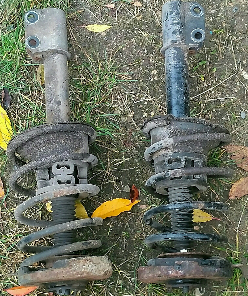

на длину не обращай никакого внимания, так как просела пружина больше на одной из них. Шток аморта никак не влияет на разный размер их, как говорят некоторые. А так по виду все у тебя одинаковое
Я бы посоветовал разобрать стойки и посмотреть на все детали отдельно, покрутить в руках, нижние опоры понятно, железки, верхняя опора — к железке приклеен кусок резины, как сайлентблок, испортилась резина — под замену, сравнить пружины, какова их высота и состояние, ну и главное амортизаторы — убедиться что они ещё живы
Ну аморты я смотлел когда опорники менял, вроди норм не люфтили, да и машину не болтает, единственное а вообще чет не обратил внимание на эти чашки, просто хз че с ними может быть… Ну вернее как их было протестить)))
думаю по тестировать можно, разобрав стойку взять опору и прикрутить ее на какой нибудь штырь, получается внутренняя часть будет жестко закреплена, ну и взявшись за широкую круглую часть(основание) подергать ))
Не это понятно, посмотри итоговая длинна всей стойки, просто у меня я все смотрел и не мог понять думал кажется что правая сторона както ниже, а щя смотрю на стойки и видна разница

разница может быть из за изношенности пружин
у меня на 21 с двух сторон.
амортизаторы одинаковы ? фирма, артикул
Нет конечно)))
Один видно не такой старый как второй, видно пред хозяин думал что он и поменял а вот опору эту не менял они обе старые…
Мм, ну та как вариант… Можно даже на сам шток без пружины, надо терь собраться с мыслями, а может уже и не в этом году)))
У меня обе гайки на 21
У некоторых производителей стоек разные стандарты изготовления. Поэтому разный диаметр штока и гайки вполне возможен.
