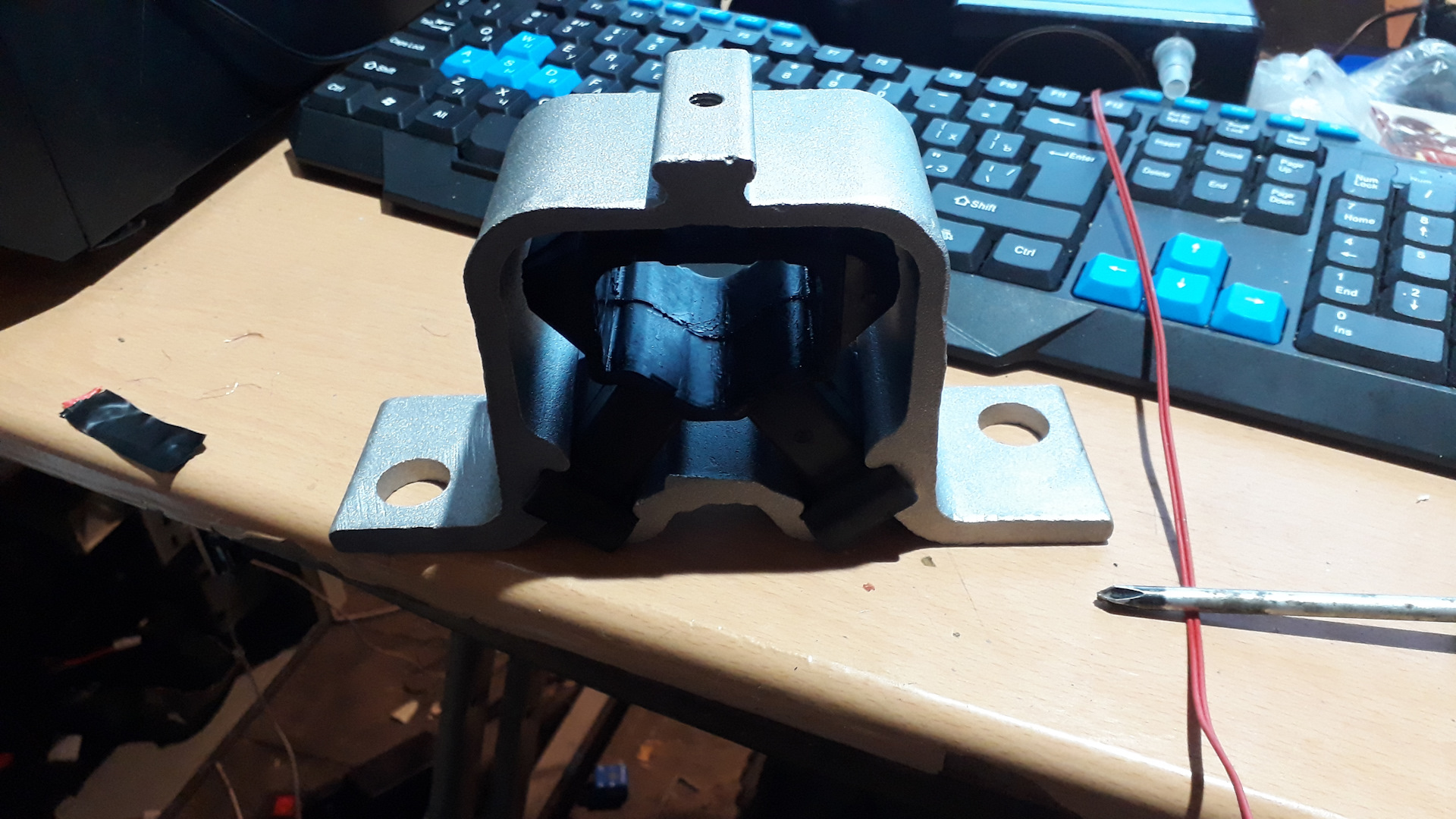

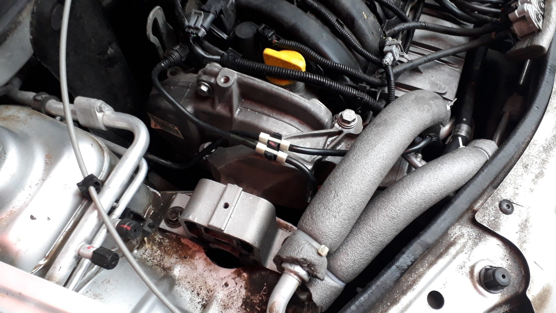

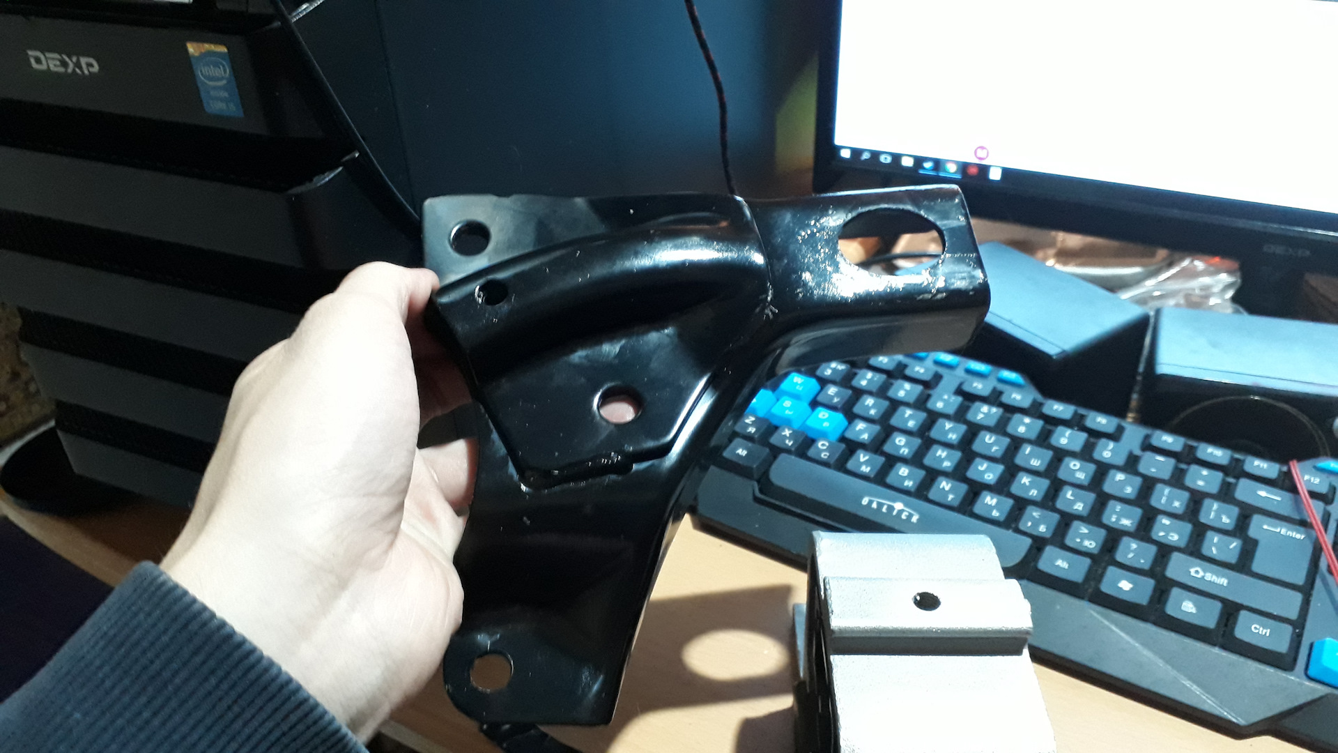

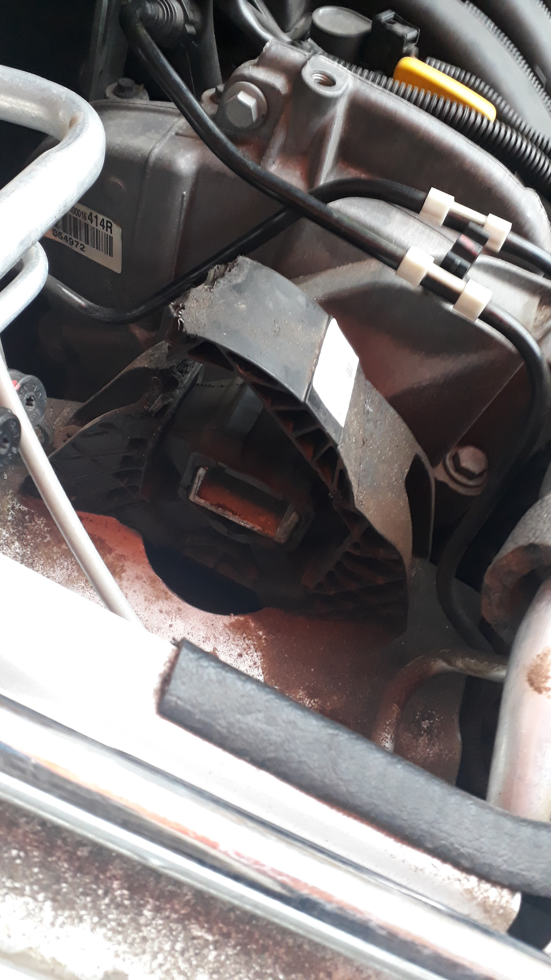

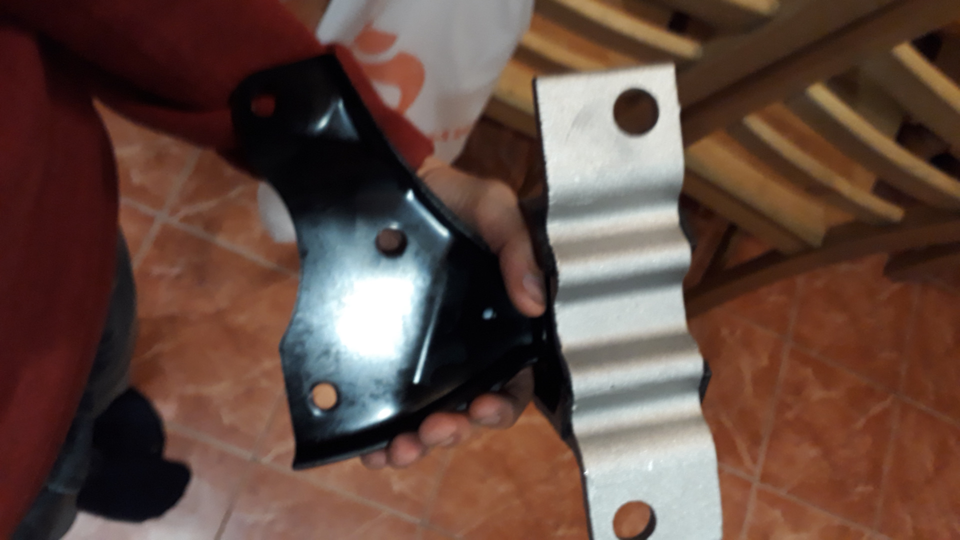

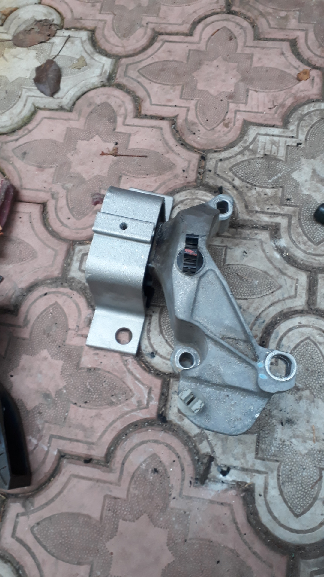

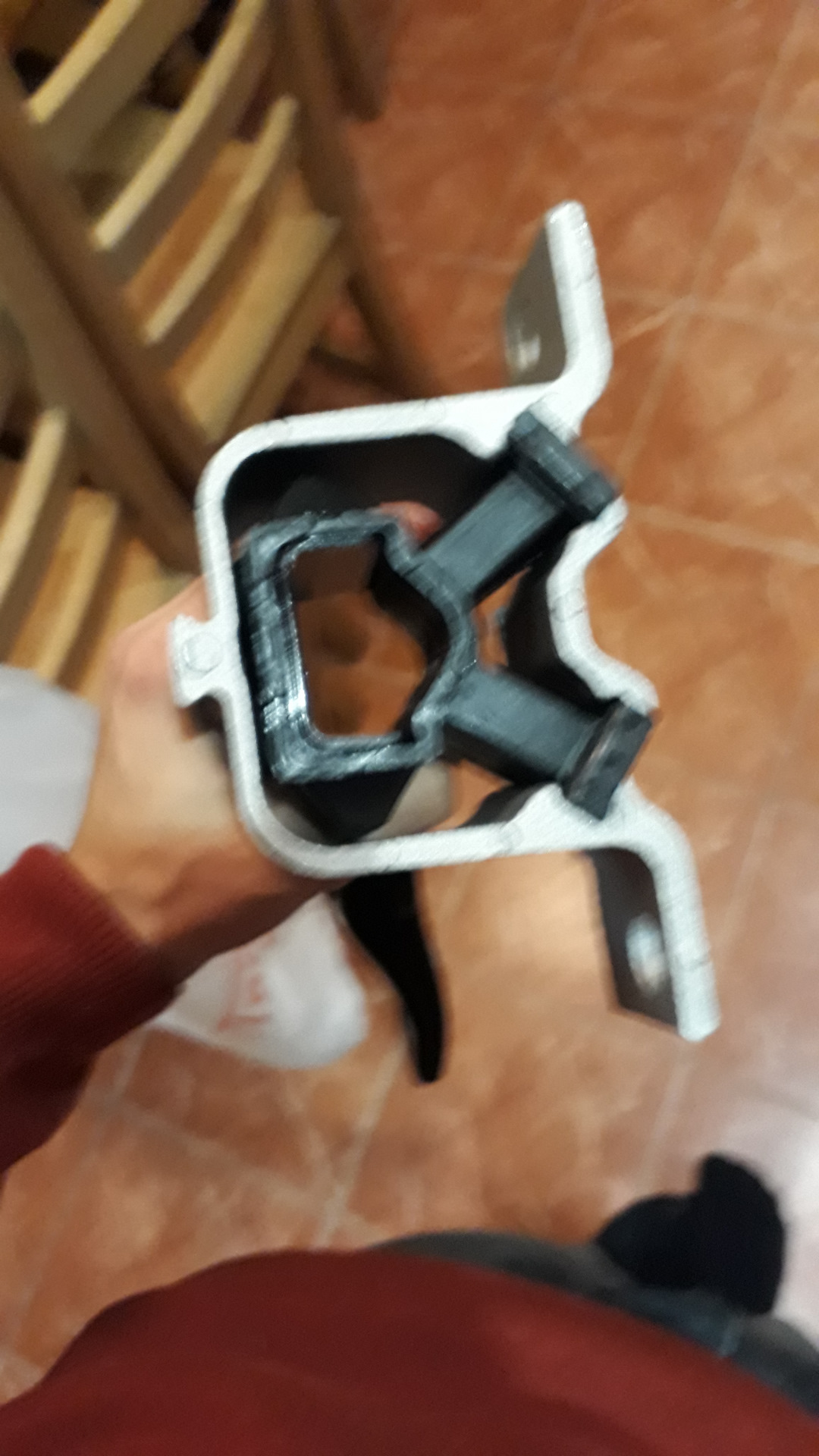

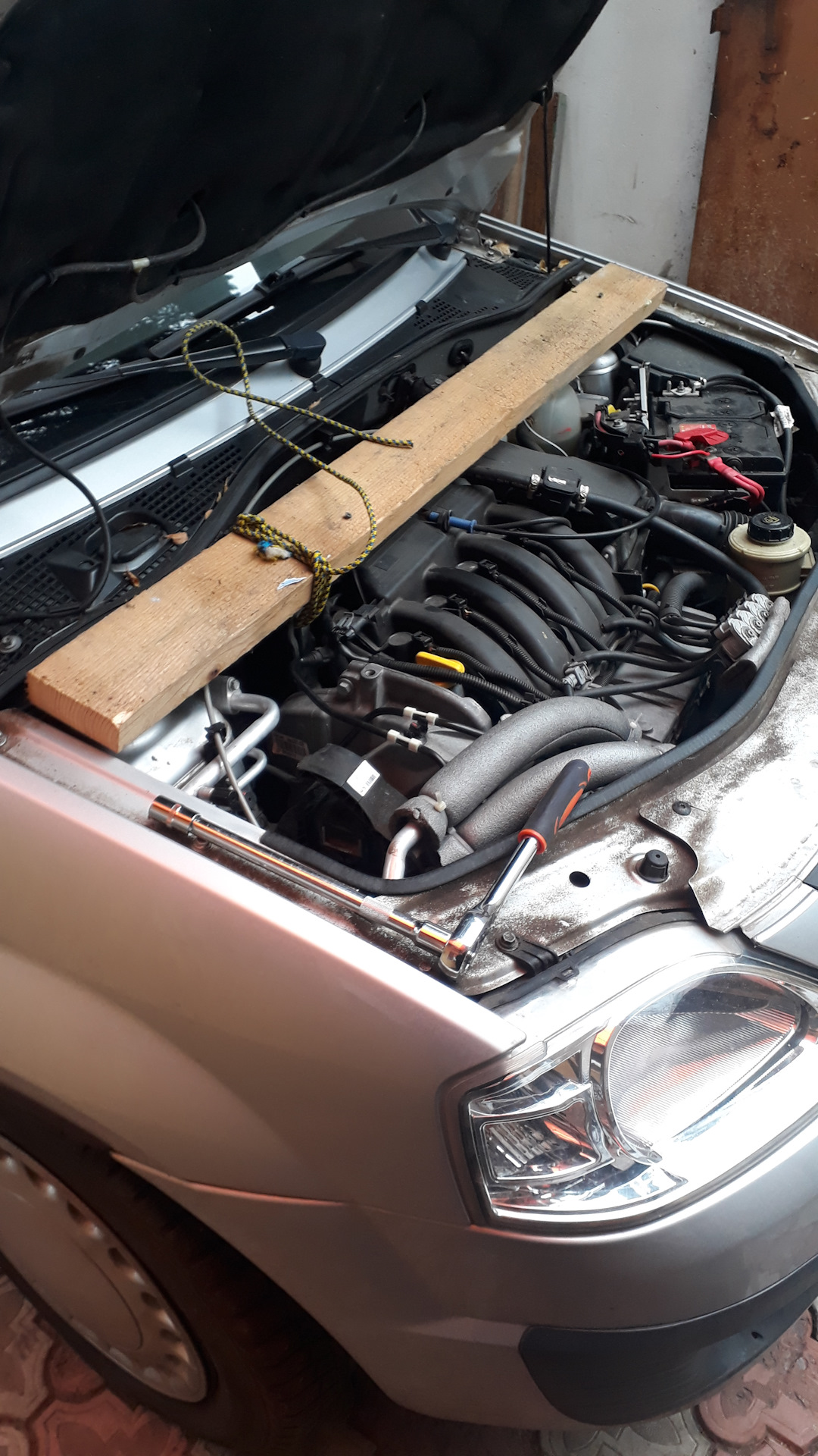

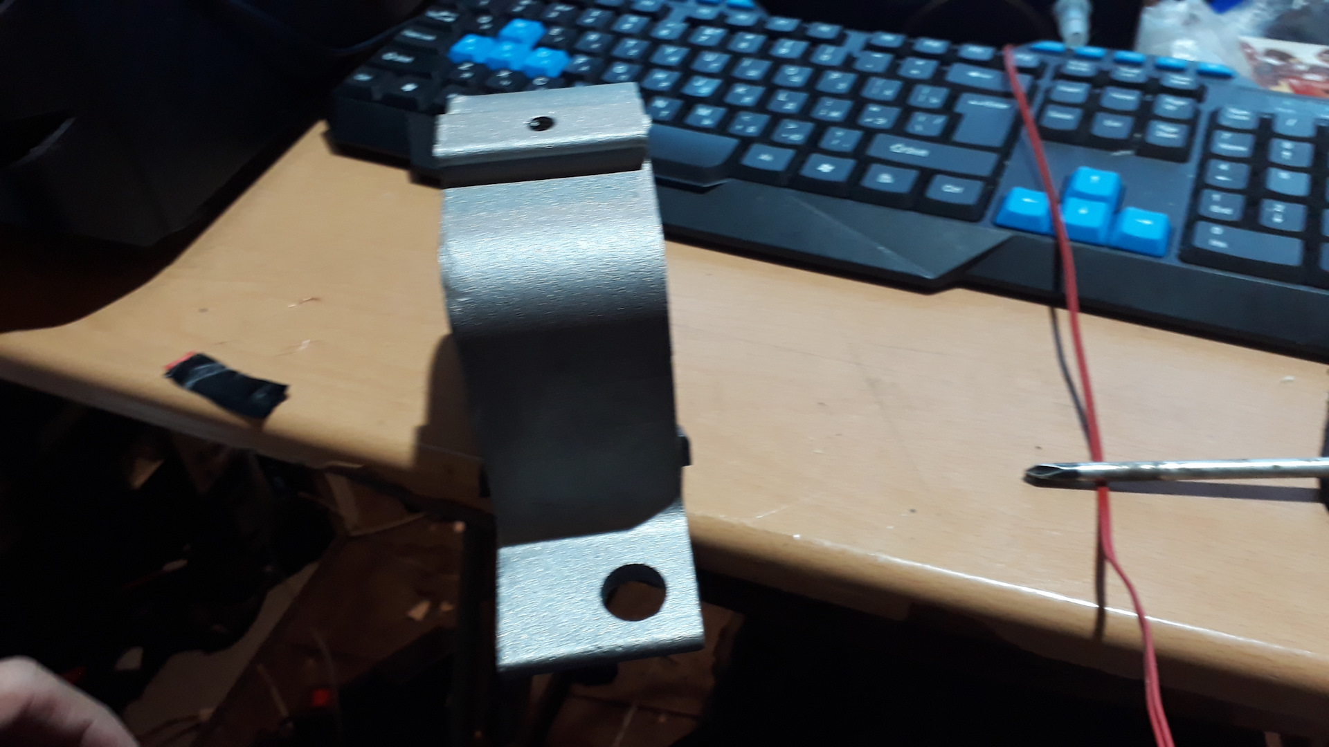

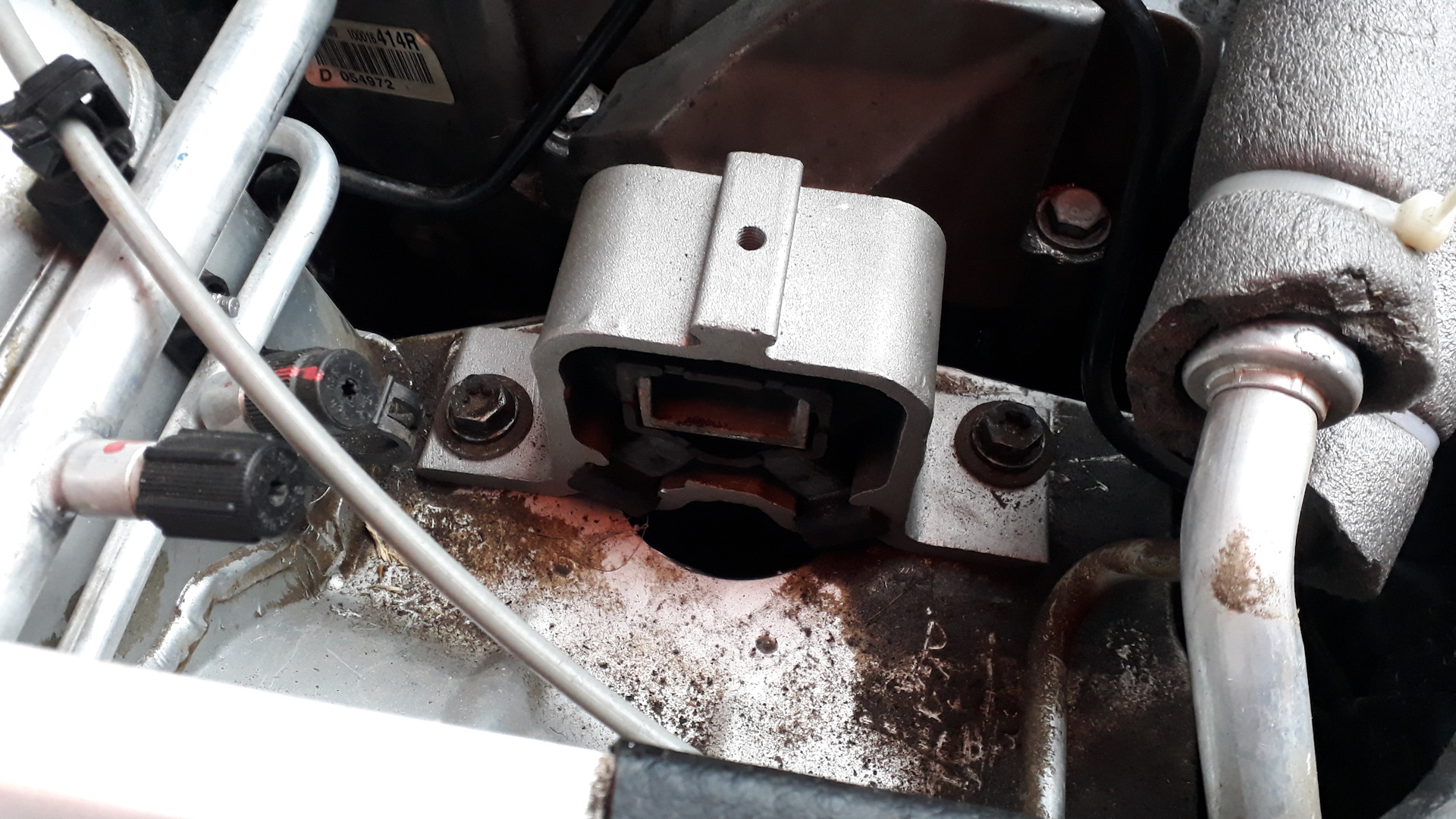

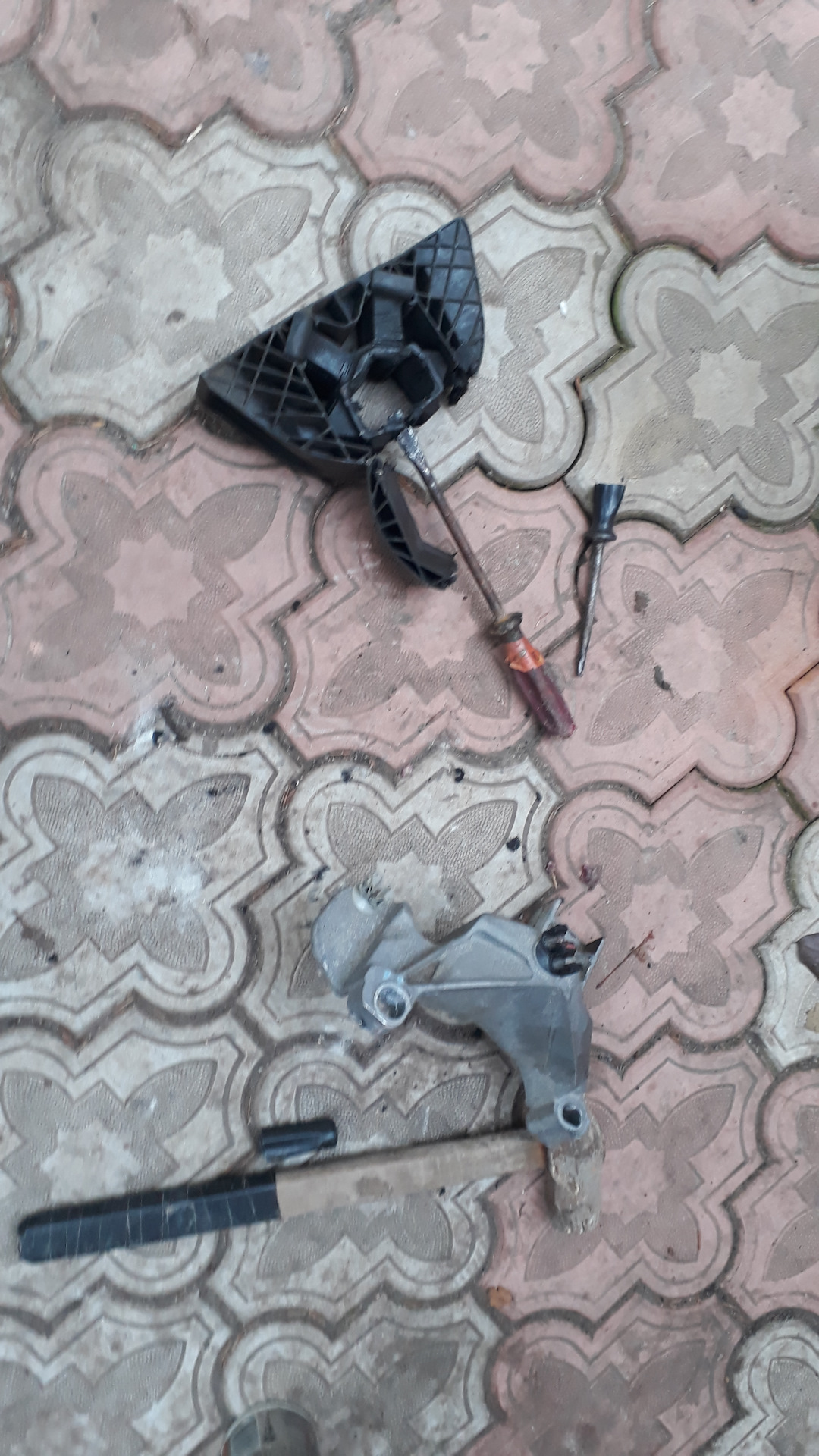

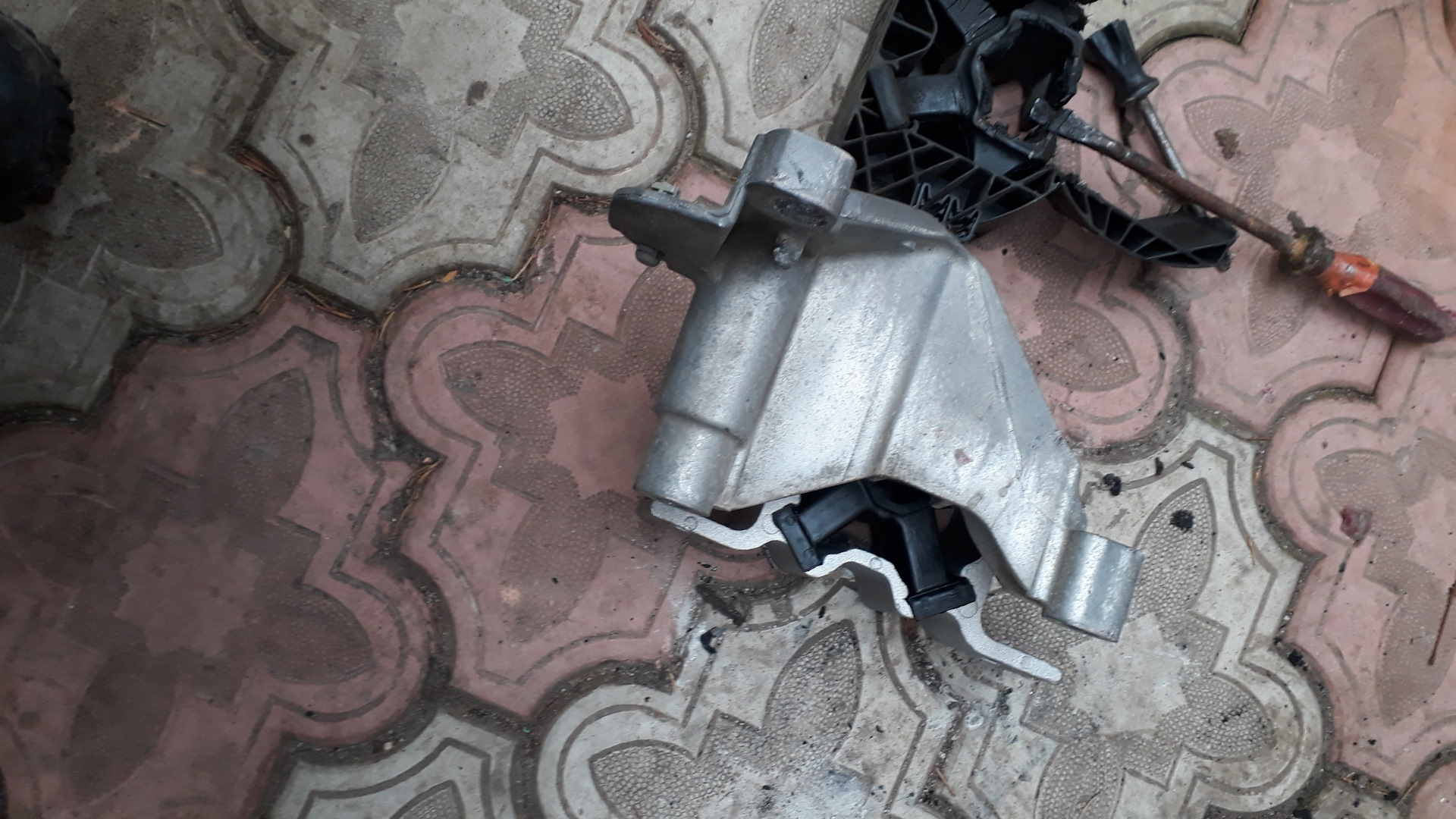

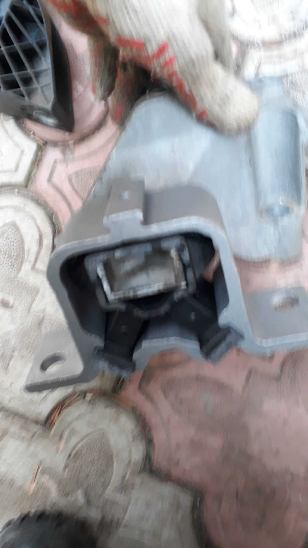

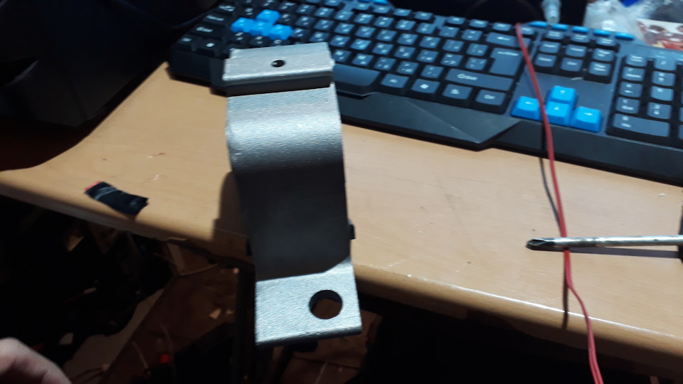

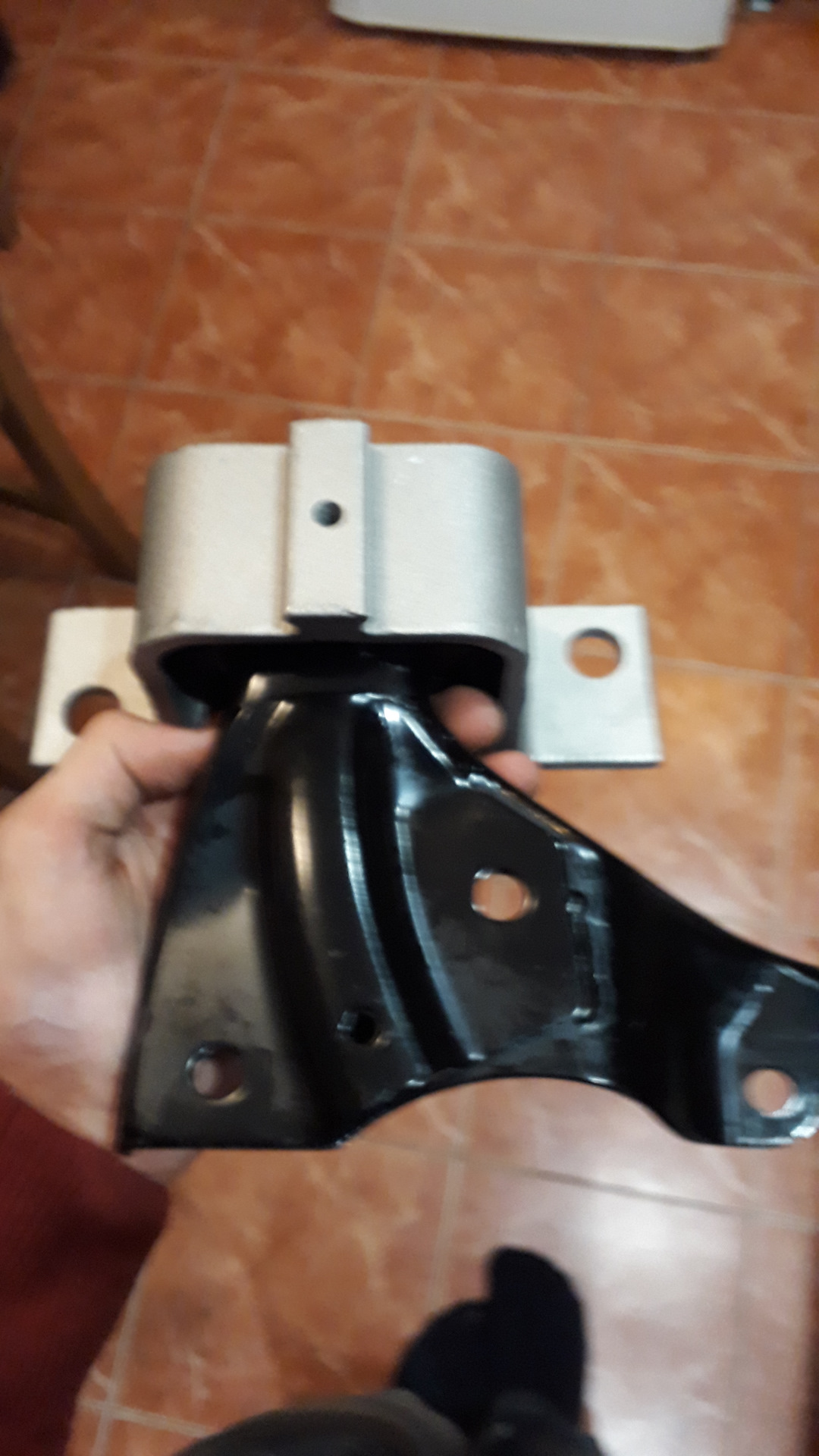

Всем привет ! не давно меня постигла такая проблема( www.drive2.ru/l/486750225277386753/ ), как сломанная подушка ДВС . Все бы не чего но ценник ее +/- 7000р как то в голове не укладывался и не давал мне покоя ! Походив по разборка понял что деталь я только смогу новую найти, т.к ее либо нет, либо она уже сломана в результате аварии . Но мой воспаленный мозг отказывался все равно воспринимать инфу по такому ценнику за эту деталь ( НУ НЕ СТОИТ ОНА СТОЛЬКО ! НЕ СТОИТ! ) . Подумав, принял решение купить от 8кл мотора К7М подушку, она имеет металлическую оплетку в которой внутри резину ( куда лучше чем пластик на К4М) . Но у нее другое крепление к мотору . Спустя 10 минут аккуратного ковыряния и прогрева резинки я вынул крепление из подушки к7м, после чего пошел снимать свою подушку с к4м, сняв принялся за тоже самое . Спустя 5 минут прогрева крепление не пошло ( и вообще выходить из подушки не хотело, благо на все есть газовая горелка и молоток ( Мой друг всегда говорил, когда что то не получается надо греть и пизд*ть!))) ну и как результат крепление было освобождено . Установив его в новую подушку, а потом и на сам мотор . Итог затрат всего 1300р за новую подушку ( у меня свой ценник на запчасти ) . 3 часа делов и мы имеем новую, нормальную подушку двс )

Как работает новая опора?
Мягче, жестче или разницы не ощутил?
ни какой разницы )

да только такая же деталь продается для нисана g15 просто подушка без крепления ! и как по твоему ее на заводе туда засовывают ?! и как такая деталь скажется на безопасности ?! если все стало в родные креплени?
на заводе точно газовую горелку и молоток не использовали.
это что бы вынуть из старой подушки крепление ) а когда вставлял в новую она села сама
При установке клей или герметик использовал для фиксации?
нет, в той что купил не кого клея не было, и в старой тоже самое клея не было
