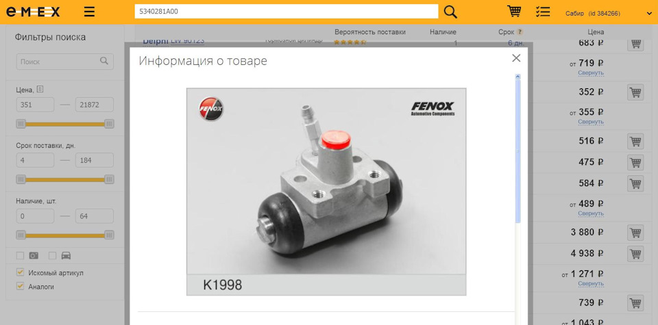

А кто в курсе, у левого и правого штуцера в одну сторону наклон имеют или в разные. Мы тут недавно с кем то выясняли чем левый цилиндр от правого отличается.
Короче, учу матчасть! А я думал, что все должно быть прямо и перпендикулярно! :)))))

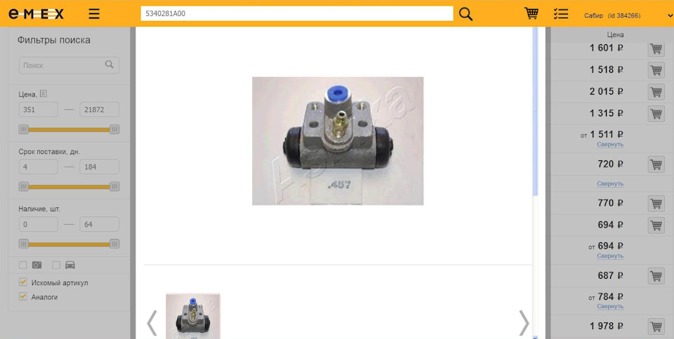

А он точно должен быть 90°?
А то ведь у правого выход на левый как раз под углом. А левый я и не разглядывал.
А может ты правильную идею подкинул? Может он ДОЛЖЕН быть не под 90 гр?

Нашел фото на ЕМЕХе по номеру, а он кривой!
Попробую наверно выкрутить штуцер и поглядеть что внутри. Если конус норм, то поставлю. Еще посмотрю как держит, пробовал продуть, не получилось, атмосферы не те :)))
