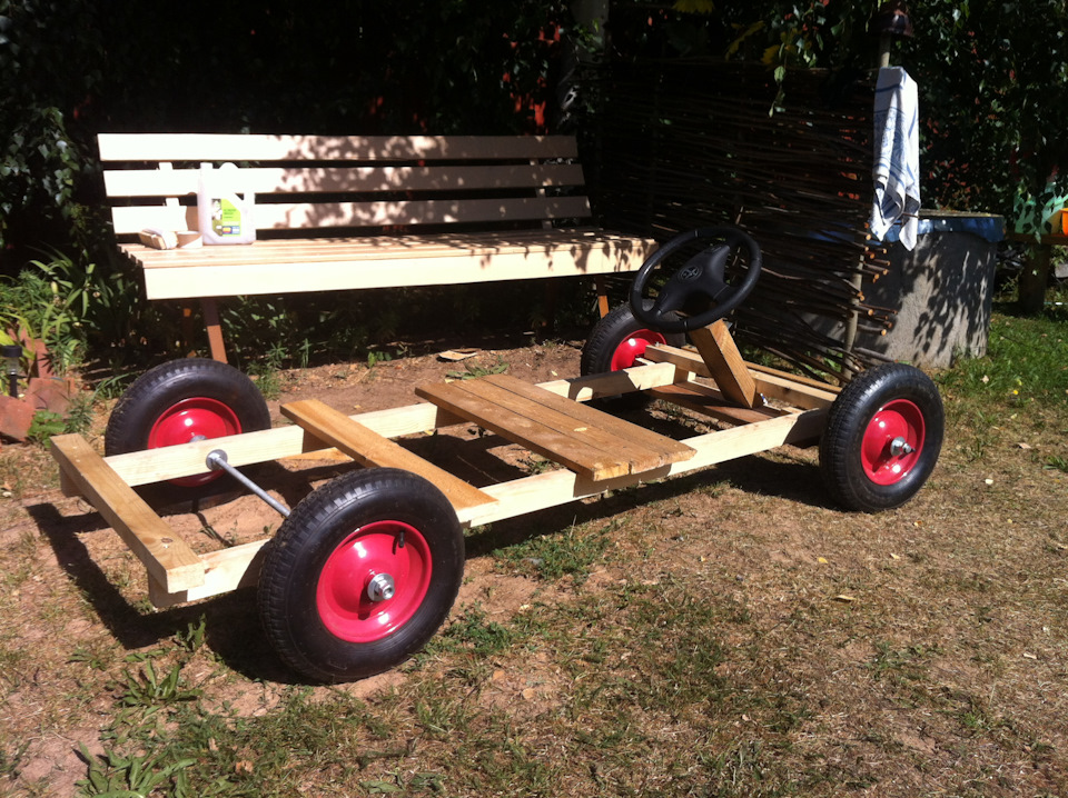

Хочу показать, с чего все начиналось.
А вот с такой простенькой деревянной машинки, без мотора. Один едет, другой толкает, потом меняются.
Руль — от Оки, колеса — от садовой тачки, оси — из шпилек с резьбой. Рулевая рейка — деревянная, в качестве рулевого механизма — трос протянутый от одного колеса к другому и в несколько оборотов закрученный вокруг оси руля :)
Дети на такой машинке все лето без устали катались! Что то прикручивали к ней, подтягивали. И видя такой энтузиазм, и было принято решение строить что-то побольше, на моторе, на вырост.
