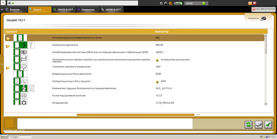

Машину увидел сразу, VIN определил автоматом, тут все хорошо. Начали сканировать блоки:

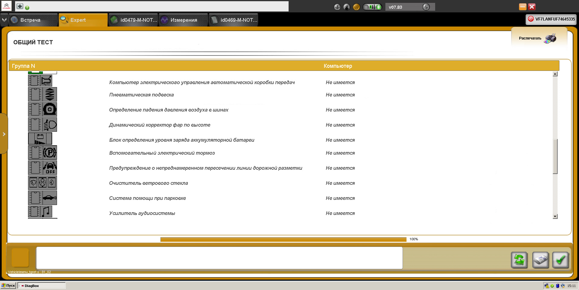

Честно говоря, я не знаю, какие блоки вообще должны быть, но если пневмоподвески уж точно нет, то отсутствие "Компьютера электрического управления АКПП", "Блока определения уровня заряда АКБ", "Очистителя ветрового стекла" (правда, его функции есть в BSI), "Модуля подсветки салона", "Высокочастотного приемного блока" (как я понял, он отвечает за ключи) и "Сервисного модуля/автономного блока телематики" вызывает подозрения. У кого какие блоки отображаются на дорестайловой купехе tu/al4, поделитесь опытом)

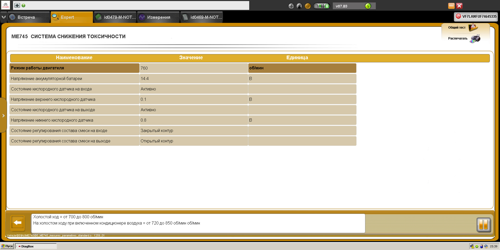

Дальше залез в мониторинг параметров, интересовало зажигание и лямбды в первую очередь
УОЗ скачет от 0 до 2,5-3, хотя софтина говорит, что на хх должно быть 10-20. Сами обороты хх тоже постоянно скачут 720-760-800, но это, вроде, норма
Лямбды вроде как обе активны, но при этом показания нижней компом не учитываются при регулировании смеси.
Что это все значит, поясните, знатоки)
Может ли это все иметь какое-то отношение к повышенному расходу? У меня есть ощущение (по резкому скачку расхода при появлении минимальных простоев на светофорах), что именно на холостых мотор жрет бензин тоннами, плюс к этому тот факт, что он всегда холодный
И какие еще параметры, косвенно влияющие на расход, можно отследить через диагбокс?

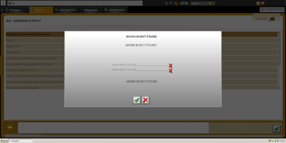

После всего этого немного полазил в BSI, обнаружил, что не работает принудительная проверка ламп, к примеру, температуры ОЖ и давления масла. Или они только на экране спидометра высвечиваются?
Отключил пищалку водительского ремня (вообще, всегда пристегиваюсь, но при парковке этот звук дико действует на нервы), aux уже был до меня, а вот евросвет включить не получилось — в разделе "освещение" вообще нет такой строки, а где-то еще (забыл уже где) в телекодировке BSI нашел параметр "дневное освещение", отмеченный как "отсутствует" без возможности изменения. Может, это все потому что у меня, вероятно, какой-то левый блок BSI от пежо, как сказали в одном из сервисов, но почему тогда все остальное работает?)

Подскажите, пожалуйста, при адаптации робота, там компьютер коробки передач не определяется, появляется только список. Как выбрать ту, которая установлена на машине?
Про автосвет — тип фар надо было поменять. Посмоири, тут мануалов полно лежит.
С чего бы 10-20°
либо лямда внизу не нагрелась, либо так обозначает диагбокс, что лямбда внизу <особо> не участтвует в приготовлении ТВС.
как поняли? У Вас три деления, а значит t >~85° . Но может влиять на расход
