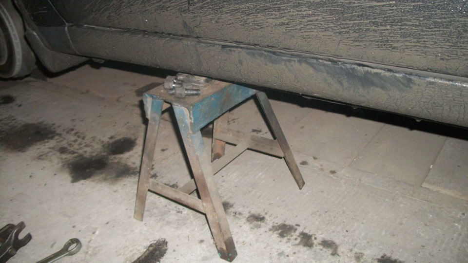

Но ТБ прежде всего!
Домкрат только для подъёма-опускания машины!

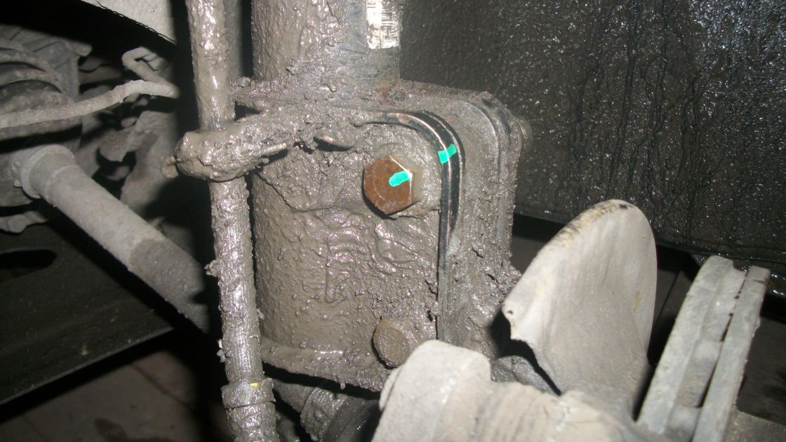

Нанесение меток на вал колонки (верхний шарнир), развальные болты, вал рейки
При снятии карданчика верхний шарнир метить относительно вала! На валу рулевой колонки кольцевая проточка. Иначе руль не поставит ровно ни один развальщик(без снятия оного, а это дополнительные расходы). Нижний шарнир по другому не поставить(стяжной болт не войдёт), на валу рейки лыска.
Вообще, при разборе метим всё, что только можно и нужно!
