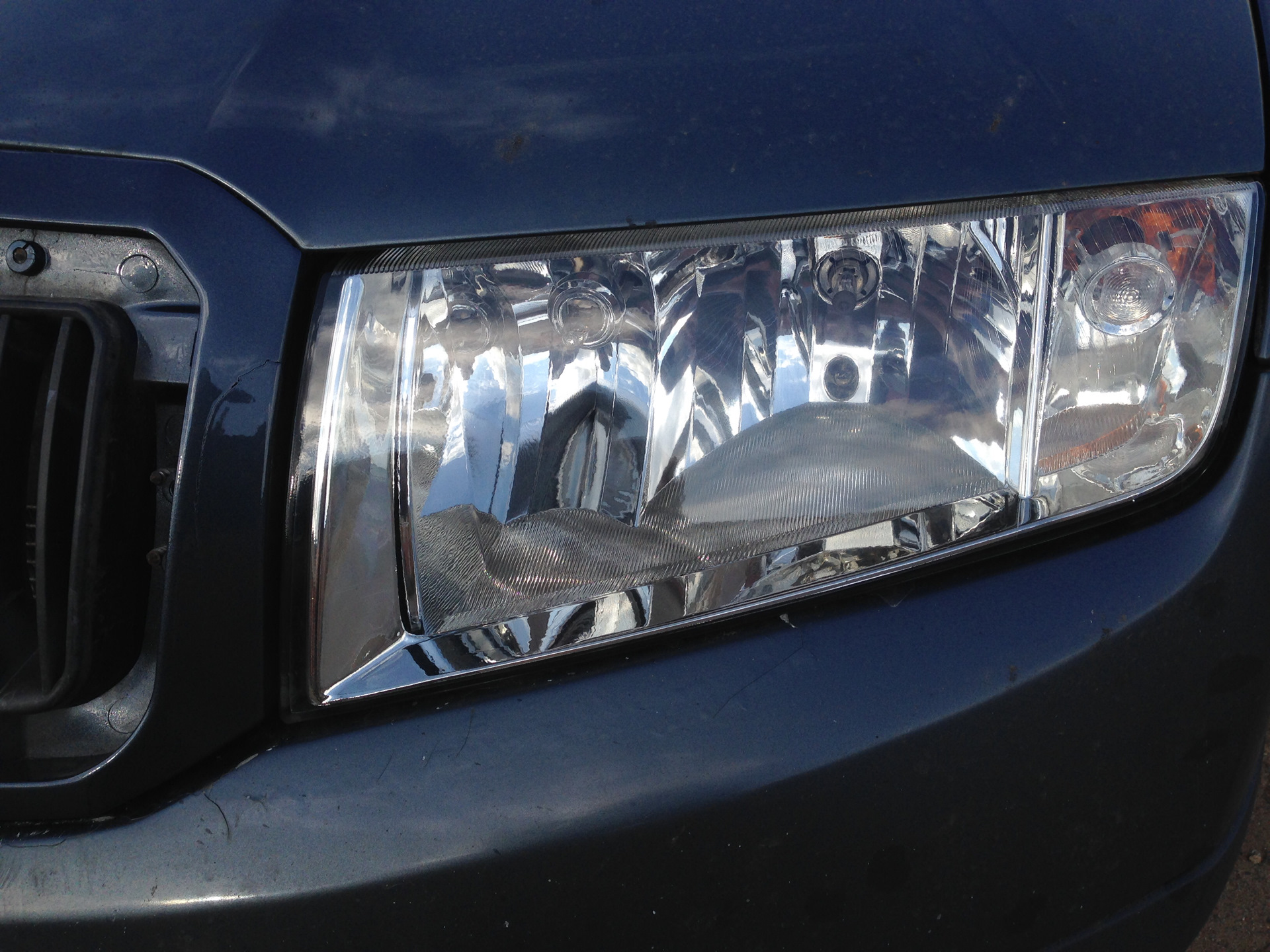

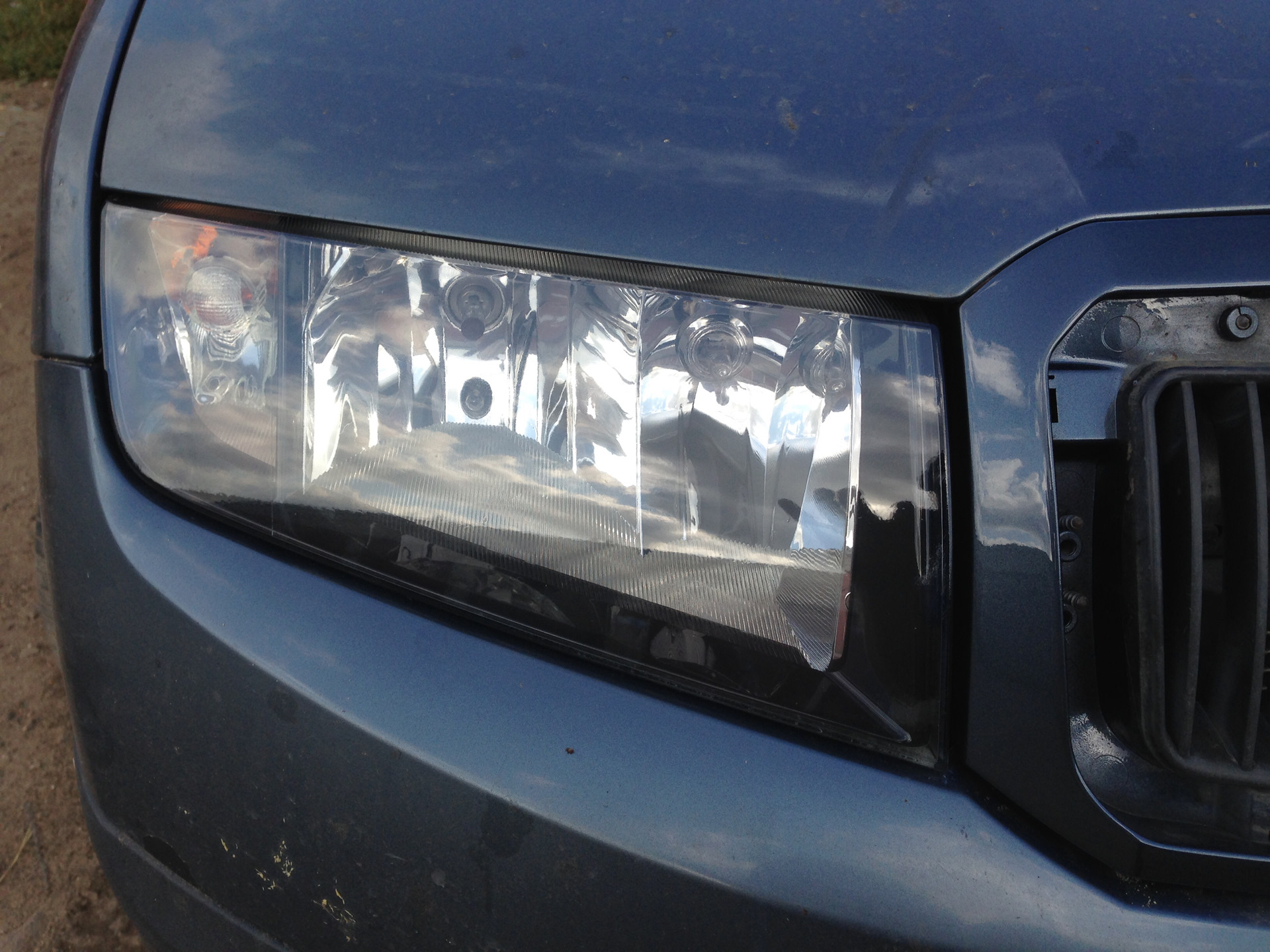

Как и ремонт фар их покраска сделана пару месяцев назад.
После ремонта фар была обновлена их эстетическая составляющая.

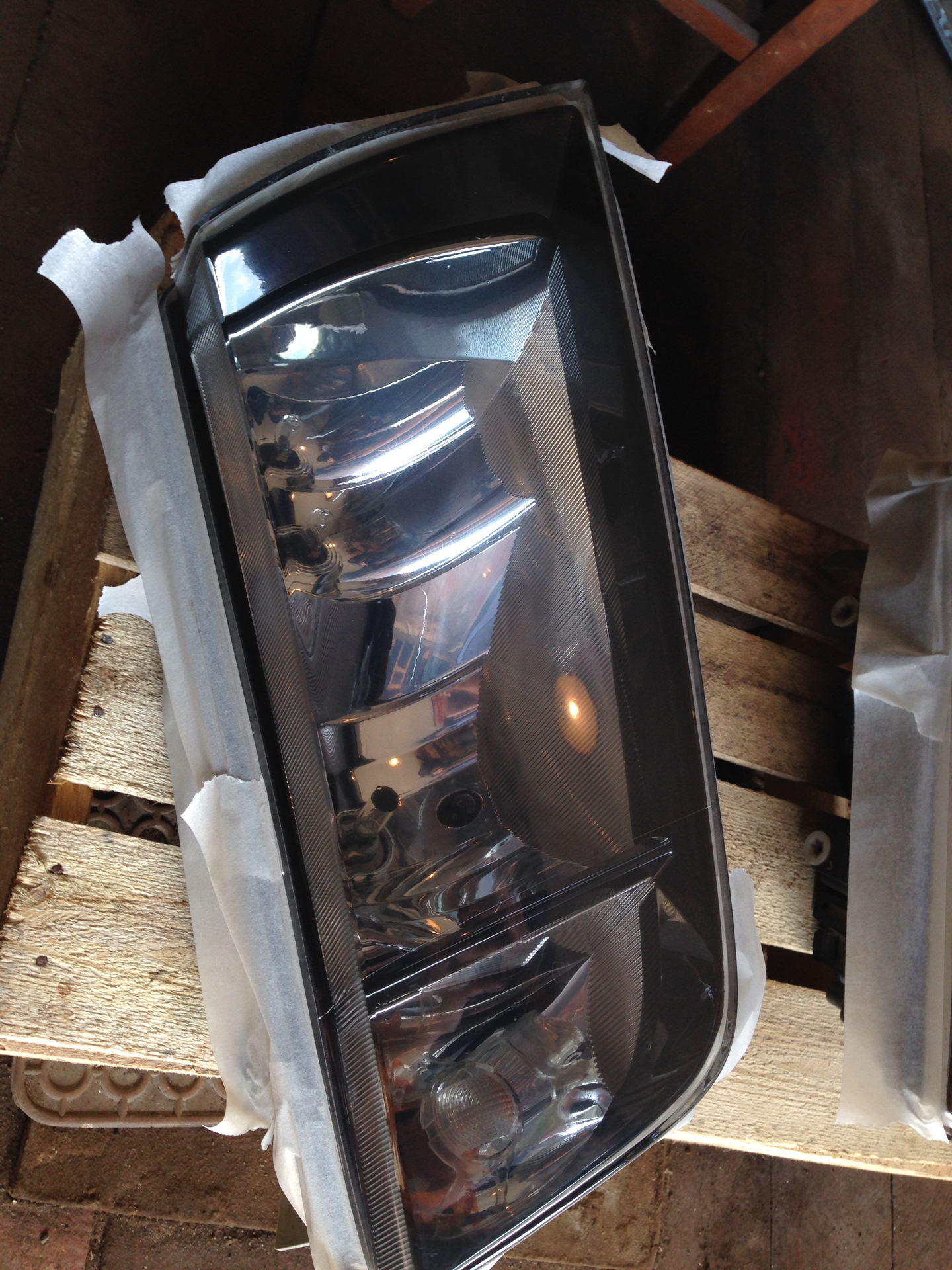

Сначала 1500 абразивом с водичкой руками заматовать.
Далее 2000 абразивом с водичкой доводим все до ума.

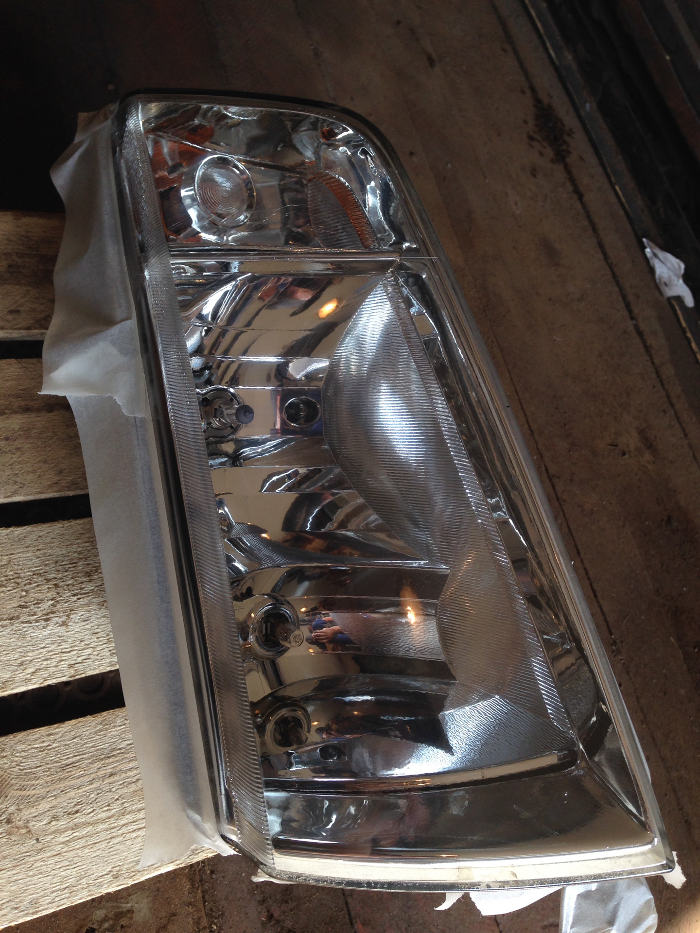

Заклеиваем все что не красится — и под лак. Лак самый простой body hs, 2 слоя, сушка и установка.
Итог — пару часов времени, и фары как новые.
Сразу оговорюсь, не полировал потому что считаю это не на долго, у меня нет полировальной машинки, и я верю что на фаре изначально есть защитный слой, и я как бы этот слой восстановил.
Теперь насухую фары не тру:) так же как и номер.
Спасибо за внимание!

Вопрос такой — в лак разбавитель добавлял? а то я по осени решил залить тоже фары, лак обычный акрил. Добавил в него чуть чуть разбавителя для лака, в итоге при заливке пластик фар пошел как бы трещинами.
Да, чуть чуть добавлял чтоб пожиже был. Это наверное не пластик, а сам лак так лег. И как бы потрескался.
Именно пластик среагировал, я потом всё это дело снёс, пришлось дофига ещё пластика сточить, что бы вернуть фаре прозрачность) По весне думаю ещё заход сделать, с другим лаком
Может просто из баллона задуть, гораздо проще) у меня кстати одна фара тоже в сеточку но она до меня уже такая была.
