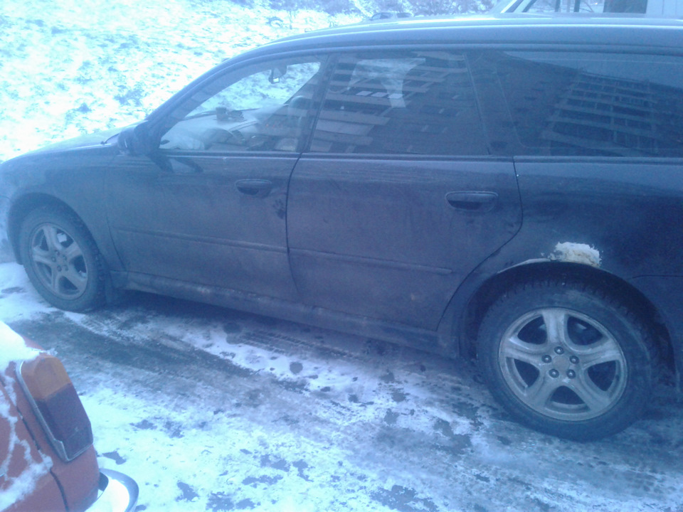

Всем привет! Выбешивала меня картина просевшего зада. Почему то у сараев легаси вечно зад на полу, а перед вверх. Это при исправных узлах. А тут я пробил стойку.одну.теперь посажу назад троих и ппц. Хлопай попой сразу.

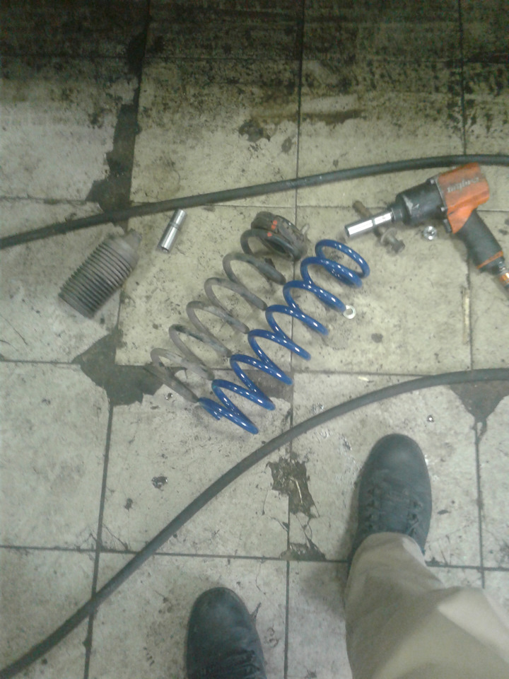

Ну полез читать и прочитал про obk синие.и пошел и купил. Не искал, а просто купил сразу. Для иркутских — автоград, как зашел, направо))
Щас поеду реанимировать задние стойки и по итогу фоток закину, как было, что вышло.вечером.
Кстати, продаван, предлагал установку бесплатно. Приятно. И очень плохо говорил об каябах. Говорит аморты норм, остальное хлам.хоть и стоит дороже.
Попутно махнул с/б в косточках, новые китай стоят 1700 одна, а блоки по 350 и пара сотен замена.за один. Экономия в рубль))
Зад поднялся на примерно 3 -5см. Но, к сожалению, одна стойка умерла, как заменю, добавлю итог. Но даже с гиблой стойкой эффект есть. Твердо и упруго. И думаю, что это хорошо только на сарае. Седан задерется выше гор скорее всего. А сарай норм.

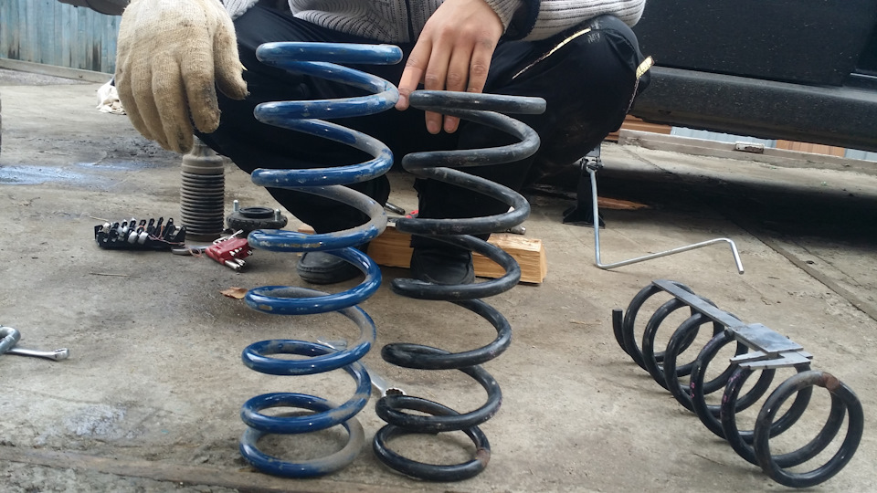

Так сток и проседает быстро. Obk черные размер в размер. Но чуть толще. Будед зад выше на 1-2 см от стока и не просядут. Вроде так люди пишут. Еще каябы есть ра6263.но они дороже
1500 штуку в иркутске у нас. Идеальные пружины для седана мне кажется.6263
Судя по отзывам, они седан вообще ровно ставят, но продавец каябы мне сказал, что качество железа не очень и быстро просядут.лучше обк. А я часто толпу семью катаю.

Ну у тебя с передком вроде симетрично смотриться)
Ага, щас ровно стало, а было как на взлет. Причем спереди сток стоит.

Есть обк в штатном размере, но чуть толще виток. И в итоге не проседает и выравнивает на седане. Цвет пружины черный
Аналог штатного? На седане вроде как лучше стока с точки зрения лук/комфорт ничего не придумали, многие пробовали разные варианты, но улыбки чаще всего у облаптелей стока
Вот щас так, на старых пружинах колесо было почти в арке.
Во во, ты уже дописал про седан выше гор))) в точку.
Я просто на седан такие ставил тоже изза просевшей жопы и жопа поднялась капец как высоко. месяц прокатался, ни сели ни на милиметр, снял, в гараже лежат.

Привет, толщина почти такая же, толще может на 1-2 мм. Внешне не уловить. А вот высота больше на полвитка.
Приветствую. Можешь померить высоту? И толщину прутка?
Точные данные можешь поискать по пружинам bh 5 кузова. Они одинаковые
