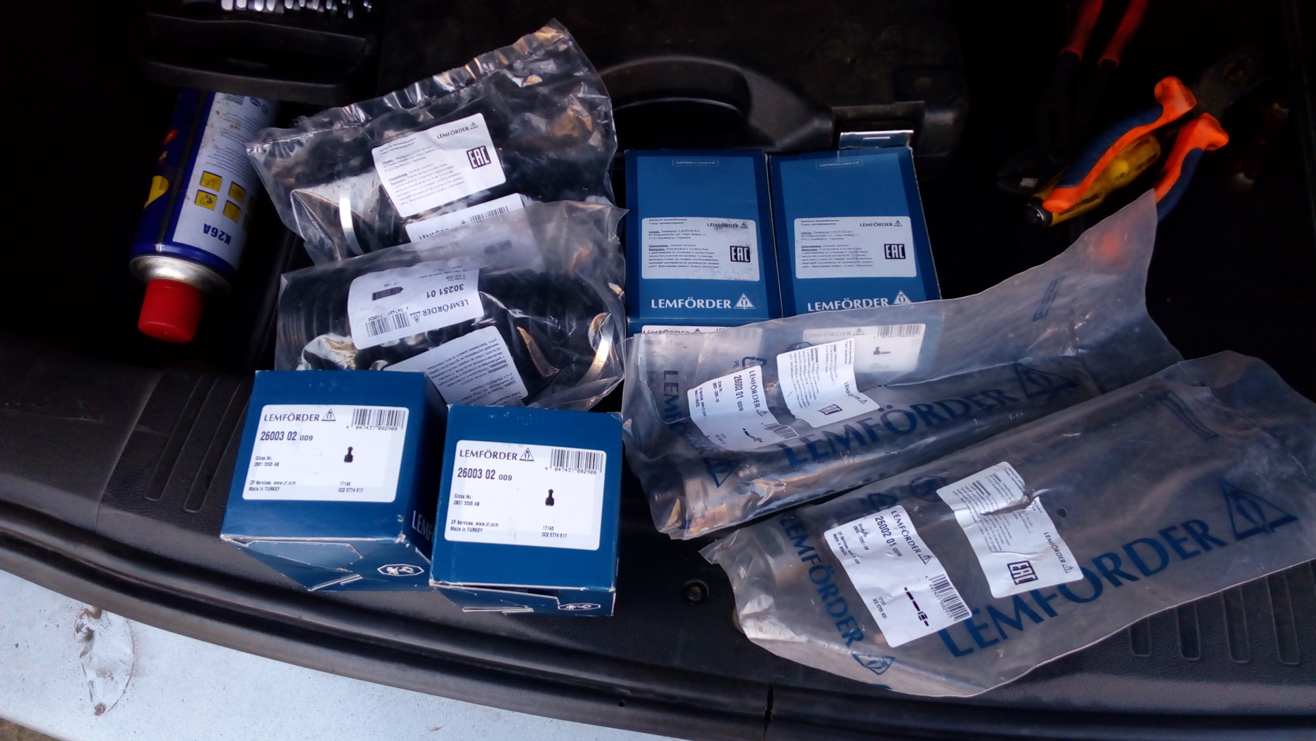

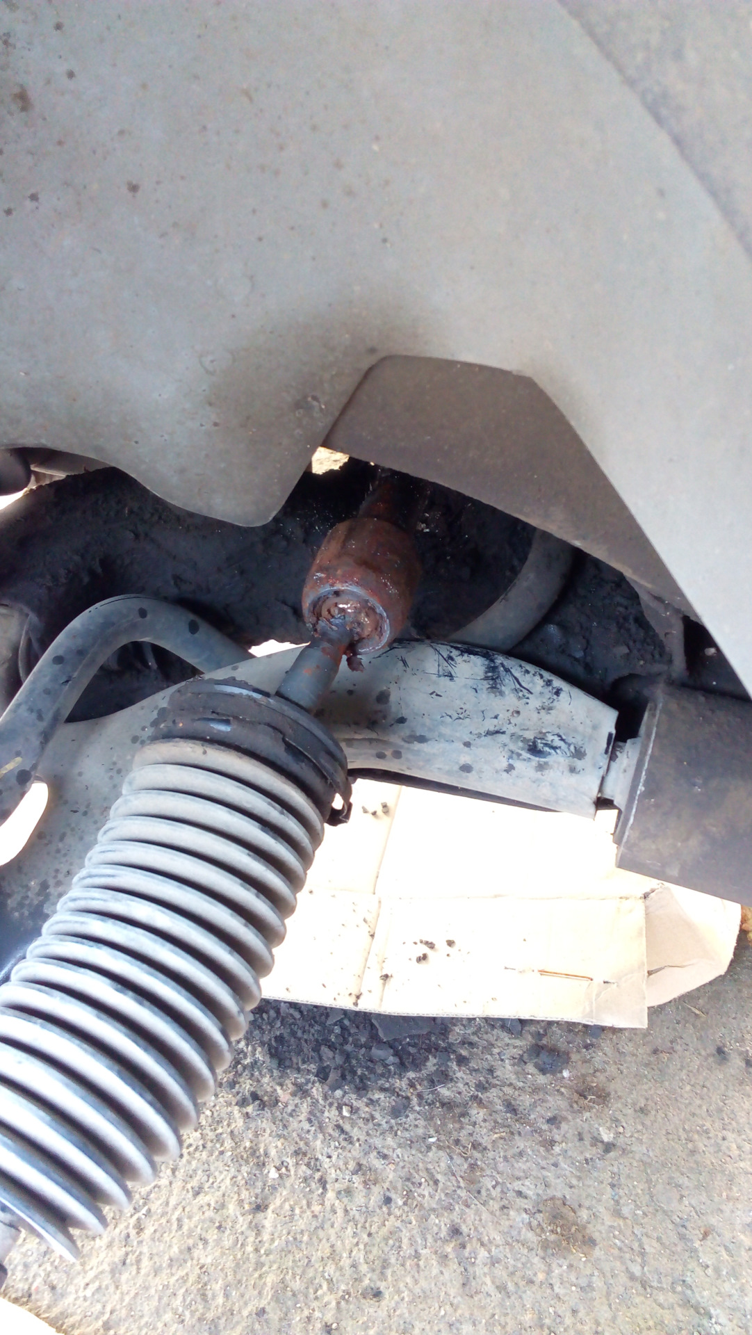

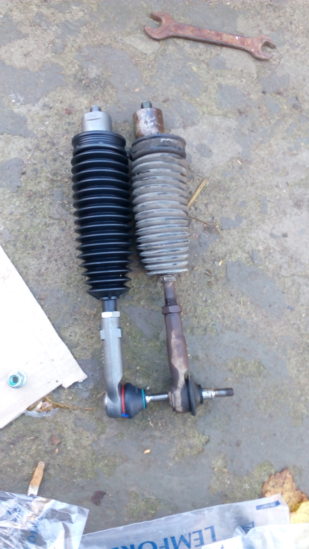

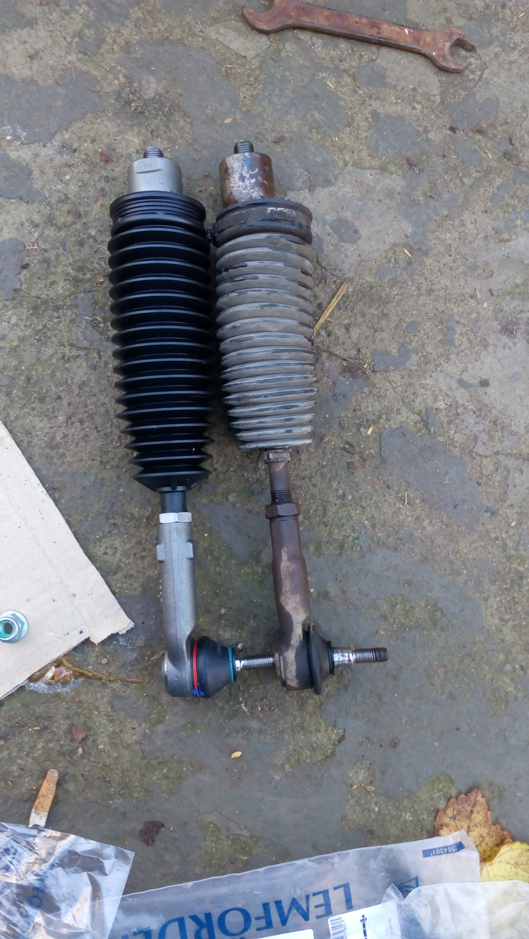

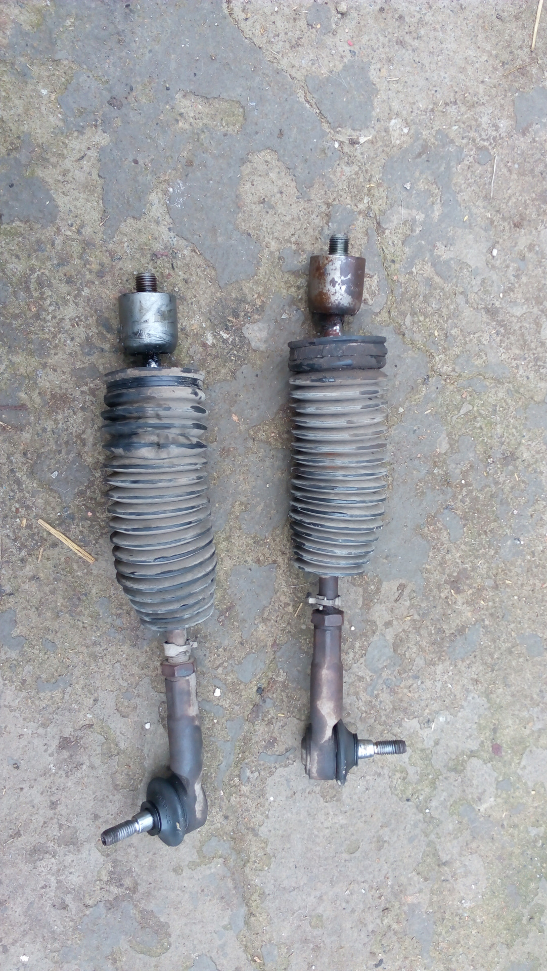

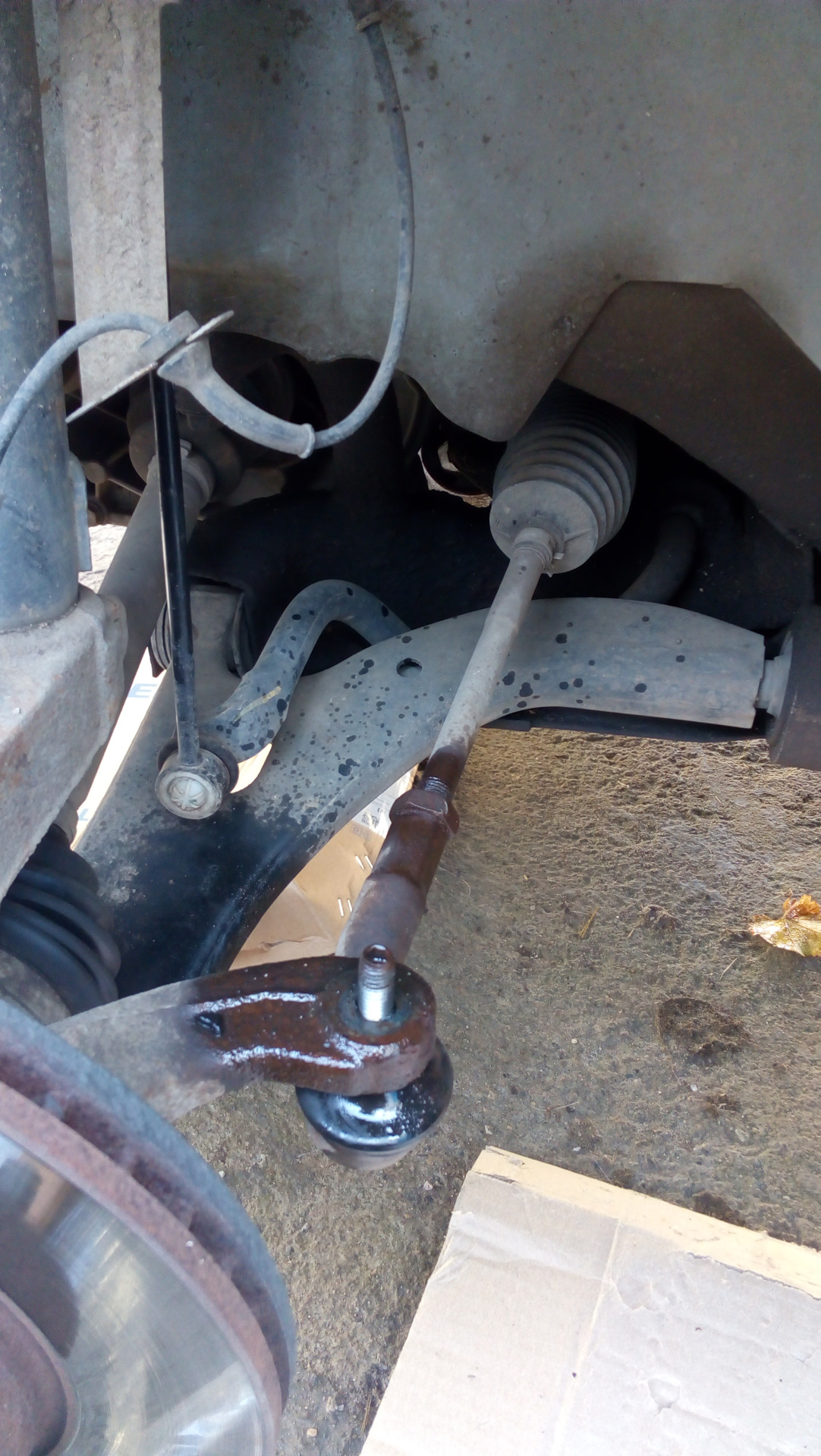

Всем доброго времени суток. Несколько месяцем назад супруга стала жаловаться на стук передней подвески. После осмотра были приговорены к замене левая рулевая тяга(из-за порванного пыльника образовался люфт в шаровом соединении) и рулевые наконечники. Заказал у знакомого в магазине запчасти все запчасти заказывал фирмы Lemförder. На мой взгляд у них нормальное качество. Заодно и шаровые заказал но это уже другая история. В общем вчера 11.11.2017 загнал машинку к родителям во двор поддонкратил переднюю часть и за 2 часа не спеша без шума и пыли все поменял. Кстати рулевые тяги поменял обе (хотя правая была еще в довольно неплохом состоянии) так как по моему мнению все запчасти в ходовой нужно менять парами. Возможно я не прав, пишите в комментариях свое мнение по поводу этого. Ну по традиции пару фоток. Всем удачи и драйва.

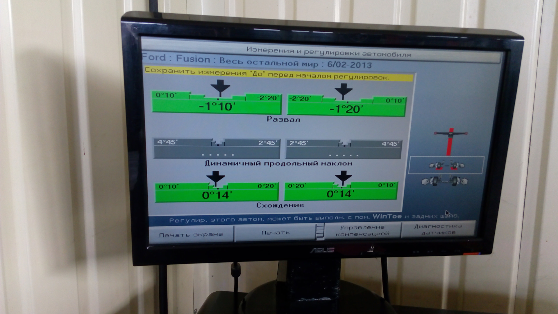

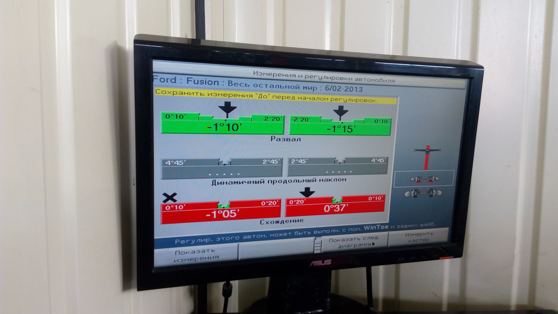

P.S. Ну и естественно сгонял на сход развал.

Лемф бывает разный, наконечники лемф с концом номера на 01 один в один как оригинал, так как оригинал это лемф и есть. Тяги у тебя на фото это лемф турецкий
окончание 02 вроде европа кроме германии, а 03-04 китай
