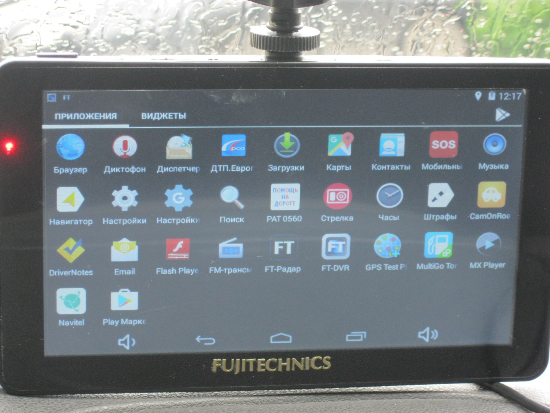

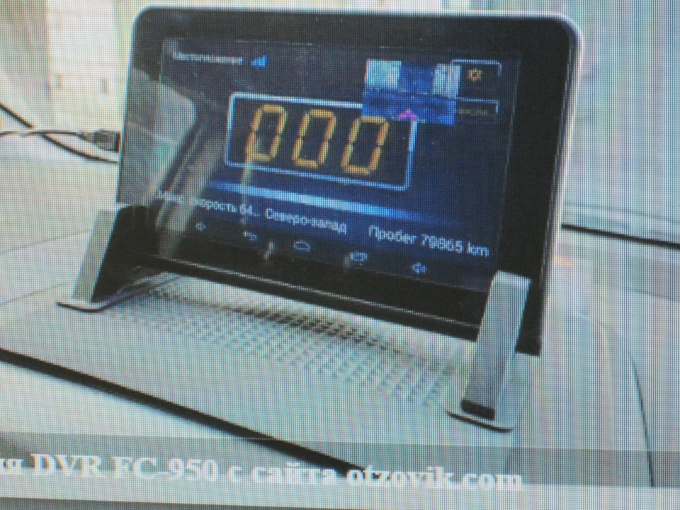

Итак, что мы имеем. FUJITECHNICS – три в одном — антирадар, видеорегистратор с камерой заднего вида и навигатор. Инструкции по пользованию, к сожалению нет, только есть один листик как подключить камеру заднего вида.

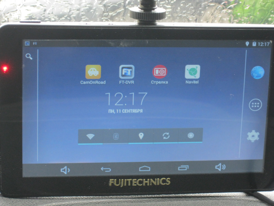

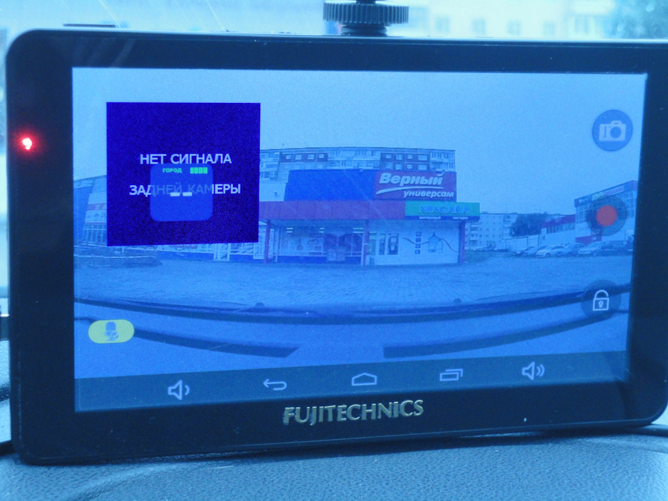

1. Видеорегистратор. Установлено две программы, одна с камерой заднего вида (запускается автоматически при включении прибора), другая без камеры заднего вида. Все работает. Попробовал подключить камеру заднего вида, отлично все функционирует, видеокамера включается на полный экран при подаче напряжения (или включения задней скорости или при включении фонаря заднего хода). Единственно провода для подключения к фонарю заднего хода рассчитаны на автомобиль типа седан, без открывания задней двери багажника. Ну, это не проблема, провода можно нарастить. Тут все окей.
2. Антирадар. Тут опять установлено две программы, просто антирадар, который запускается автоматически при включении прибора и антирадар стрелка. Простой антирадар просто реагирует на радары и треноги, и начинает оповещение – примерно как обычный антирадар. Есть еще функция, он оповещает приятным женским голосом, что вы превысили скорость, что вы опять превысили скорость. Лимит скорости выставляется вручную (установил – 120 км/час).
Антирадар «Стрелка» как бы оказался поинтересней, он уже показывал расположение всех видеокамер в городе, переходы через дорогу и т.п., то, что занесено в базу. Но чтобы загрузить базу надо туда закачать информацию (299 рублей стоит, платить надо только первый раз). Не проблема, оплатили, закачали информацию (хотя за такую стоимость прибора могли бы и закачать уже информацию). Благодаря FUJITECHNICS, я теперь знаю расположение всех видеокамер в городе, конечно, которые занесены в базу. На пешеходные переходы, ямы и т.п. прибор не реагирует, наверно, так как нет их в базе. Эта информация наверно быстрей всего встречается по трассе. Как по том выяснилось, по трассе также ничего не показывает, но после обновления базы прибор все-таки начал показывать повороты и пешеходные переходы, правда далеко не все. Как назло за эти полтора месяца ни разу не встретились треноги и ГАИшники с радарами. Но есть у нас тут одно место (на объездной дороге), на котором прибор начинает выдавать все контролируемые функции и способности. На видео этот момент покажу. Сначала я думал, что рядом расположен пост ГИБДД, но нет ничего, специально проехал там. Но, тем не менее, антирадаром я остался доволен.
3. Навигатор. Вот тут ждала подстава, установлена программа «Навигатор», но он требует интернет. К этому я был как-то не готов. Тем более в FUJITECHNICS не предусмотрена установка сим-карты. Я так понимаю, это типа Яндекс-навигатор, с пробками на дорогах, с информацией об АЗС и гостиницах. В телефоне у меня также нет интернета, поэтому по Wi-Fi интернет не смогу передавать. Но тут мне сын помог, он мне отдал мобильный модем, в который можно вставить симку-МТС и в принципе проблема с интернетом будет решена. Но пока нет в этом необходимости. Проблему решили по другому – закачали в прибор программу Навител-навигатор, за 199 рублей скачали новые карты и теперь все окей. У меня еще есть старый навигатор, но там карты более старые и деревни показаны просто – белое пятно и название деревни. А теперь в новом навигаторе указаны и улицы и дома в деревнях и селах. Так что в принципе меня полностью это устраивает.
4. В FUJITECHNICS установлены еще ряд программ (заправки и отели, помощь на дороге, штрафы, радио и т.п.), но для всех их нужен интернет. Поэтому этим не замораживаюсь, да и не востребовано это для меня.

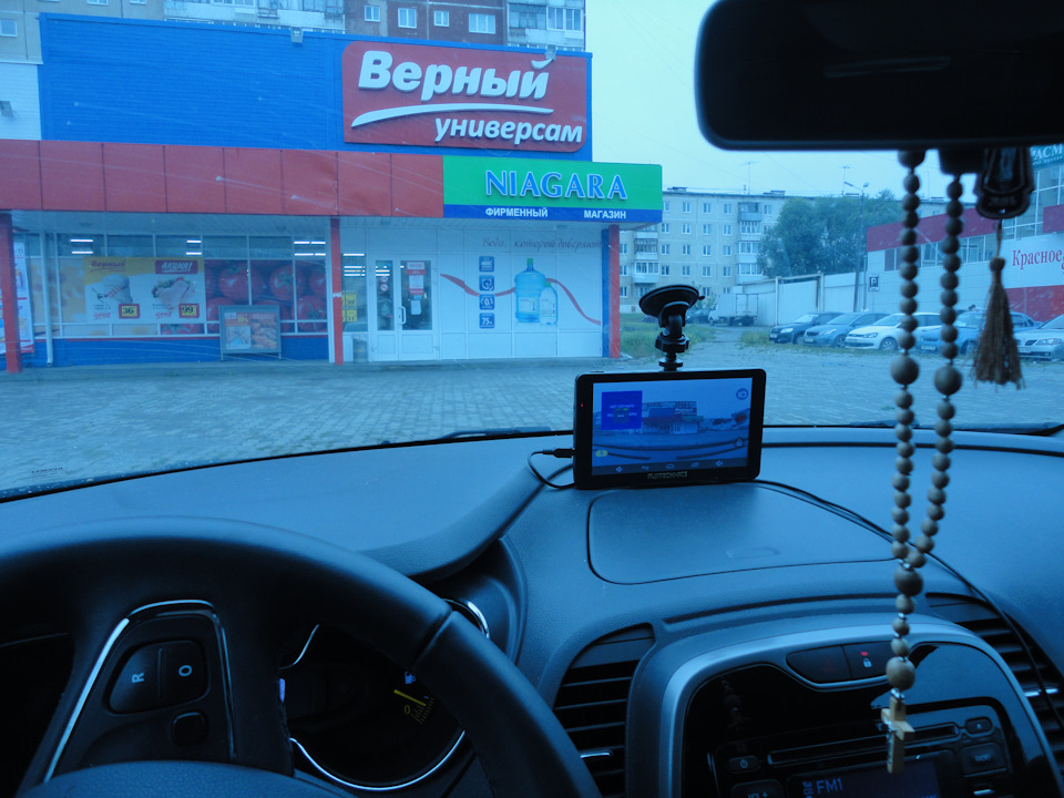

1. Ну, самый первый положительный момент – это я убрал с лобового стекла три разных прибора с проводами, а установил один. Данный момент только подпортил, ну уж очень большой экран оказался у планшета FUJITECHNICS, но опять же в этом есть и свои плюсы, не всегда плохо, что экран большой. Конечно, я долго искал место, куда установить планшет и это возможно только в одном единственном месте, чтобы он не мешал обзору. Но вот присоска все равно меня нервирует, и я ее планирую также убрать и установить планшет на подставку. Провод тоже планирую спрятать, но об этом чуть ниже.

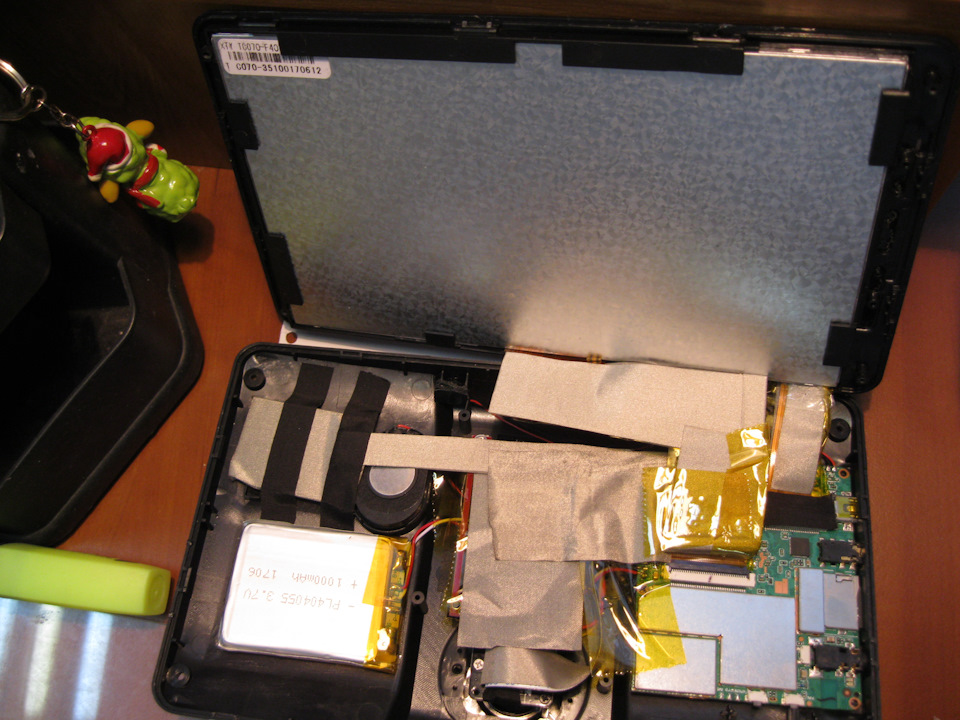

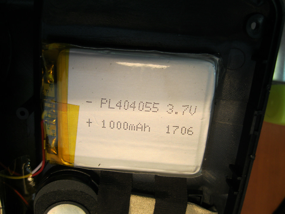

1. Ну как я выше писал, что планшет сразу не включился, так как батарея была полностью разряжена. Не помогла и зарядка – разрядка – и снова зарядка батареи. Как она была дохлая, так и не ожила. От данной батареи (без внешнего источника напряжения) планшет мог проработать несколько секунд и потом выключался.
А вот потом чтобы его запустить приходилось снова заряжать батарею и минут через 10-15 прибор мог включиться. Планшет также мог отключиться, даже подключенным к внешнему источнику, если включить антирадар, навигатор и видеорегистратор. А это уже согласитесь не куда не годиться. В ремонт отдавать или назад отправлять – увы, не мог.
2. Вдобавок в один прекрасный момент перестала работать видеокамера – был просто черный экран, а включая другой видеорегистратор было сообщение, что видеокамера уже задействована. При этом радар и навигатор работали нормально, т.е. проблема была только с видеорегистратором. Наплевав на все гарантии, планшет был вскрыт. Вот тут я узнал, что такое китайское качество. Внутри планшета все крепилось при помощи бумажного двухстороннего скотча!
Потрогав все разъемы, платы, провода и в разобранном состоянии запустив FU-JITECHNICS и о чудо видеорегистратор заработал. Китайская техника! Потом у меня повторился еще раз отказ видеорегистратора, опять черный экран, но в этом случае я постучал планшетом о руль машины, по новой запустил его и все заработало! ))))) Пока было два отказа таких.

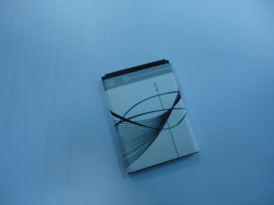

3. Ну, раз вскрыл планшет, то и решил разобраться с аккумулятором, просто заменить его на другой и посмотреть, что из этого получится. Нашел дома старенькую батарею от телефона Nokia, тоже 3.7В, но 1020 а/час, попросил ребят, они мне все перепаяли и опять чудо! Все снова заработало, планшет перестал отключаться, вот только батарея долго не держит без внешнего источника – так минут 10-15 может работать от аккумулятора. Но теперь надо просто купить новую батарею и еще раз поменять! И будет новый планшет! )))))
