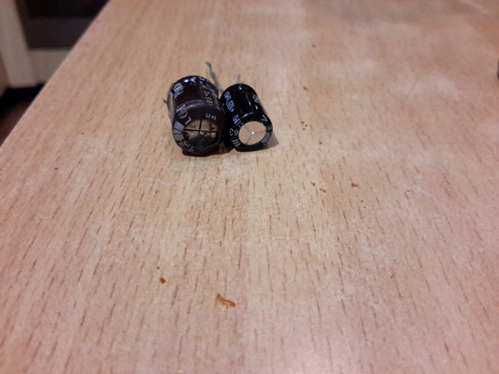

Привет! Процесс замены конденсаторов описан как в библии так и здесь и никаких сложностей не имеет. Подготавливаем 3 конденсатора 220 мф 25v и нейтральный герметик ( который не пахнет уксусом), паяльник.
Симптомы у меня были такие: очень плохо заводился с утра и расход 32л. При осмотре было обнаружено, что "чек" загорается секунд через 5 после поворота ключа.
И так, открываем библию jeep.avtograd.ru/grand_cherokee/faq/pcm_2.htm и лезем в РСМ какой конденсатор "высох" разбираться не стал и перепаял все 3. Заливаем новые конденсаторы герметиком, сушим.
По итогу; с утра заводится с полпинка, расход упал с 32 до 21, машина поехала как бешенная)) реально злая стала раньше скорость в гору терял, теперь набирает. Я то думал, чего он слабо стартует со светофора)) 7 лет тягу искал а она вон где пряталась))! Дальше картинки.

По периметру зря мазал.
Как на картинках в библии видел так и сделал, авось на мой век хватит)
TheTERMINATOR
почему?
наоборот можно теперь по необходимости мыть подкапотное, не боясь утопить "мозги"
ТС не счищал компаунд по периметру. Плата прекрасно держится. Но при следующем демонтаже будут значительные трудности.

Не по какой ошибок не было. Проблема была только с первым утренним заводом, потом машина работала идеально. С утра при первом повороте ключа в положение зажигание, лампочка чека должна зажигаться вместе с поворотом ключа без задержек.
У меня через 1-2 секунды зажигается, но у меня рестайл
Это после ночной стоянки? Сравни с какой задержкой лампа загорается с утра и после как нагреется. Должна сразу зажигаться с поворотом ключа.
после ночной утром проверю, но после двух часов простоя лампа зажигается через 1-2 секунды. Жрать последнее время стал много, больше 20 л
За 2 часа так не покажет. Надо смотреть именно после ночной или длительной стоянки.
В общем после ночи лампа зажглась почти сразу, меньше секунды прошло. Второе включение зажигания, не заводя двигатель, лампа зажигается с задержкой 1-1.5 сек
Ну вроде нормально все у тебя.
