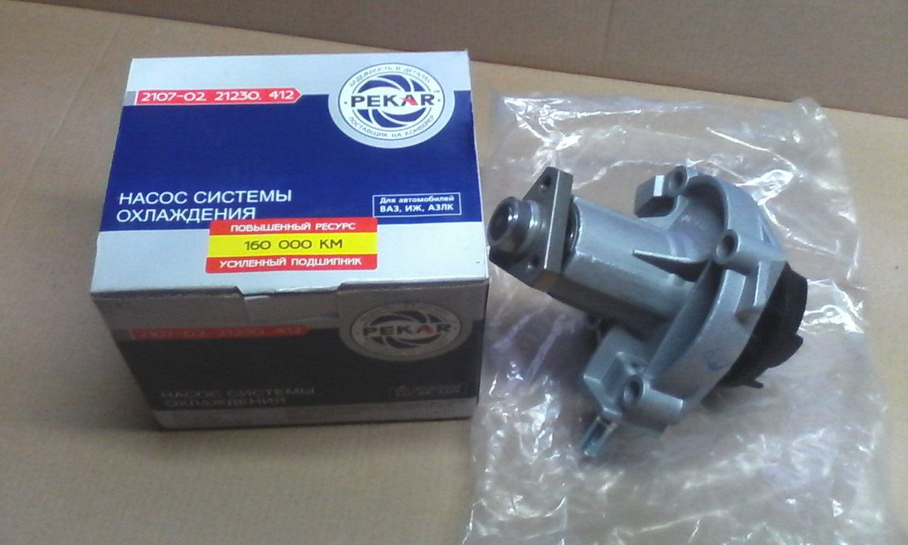

Заливал в прошлом году тосол вроде не из дешевых, но подделки никто не отменял, он за год сожрал сальники в помпе и убил подшипник… так что пришлось посетить рынок для проведения ТО, как раз пришло время и замены масла. Приобрел я следующее:
-помпу,
-антифриз(концентрат),
-дистиллированную воду для разбавления антифриза,
-масло,
-масляный фильтр,
-воздушный фильтр,
-газовый фильтр.
Так же произвел проверку зазоров клапанов, за 8000км после регулировки все зазоры в норме.

В антифризе активный компонент это этиленгликоль, он сальник убить не может. Сальник убивает качество его изготовления, или качество самого подшипника. У меня на 06 помпа Лузар всего 4 тыс отработала и загремела. Я уже не говорю сколько я помп поменял на переднем приводе, в том числе у ИНО.
Я имел ввиду что тосол был поддельный и разъел сальники и помпа потекла, вследствии вымыв смазку с подшипника
Да ему нечем сальник разъедать, в поддельном антифризе там как правило низкая концентрация этиленгликоля, или чего хуже, вообще вода с краской. Качество изготовления помп такое, подшипники и сальники из Китая.
Ну кто его знает, алюминий то как то он разьедает) а по поводу качества новых деталей это да, Китай рулит и это печально
Алюминий это другое, основной элемент антифриза, этиленгликоль или пропиленгликоль, очень активное вещество, и вызывает коррозию металла, любой металл в моторе под его воздействием страдает. Для этого в антифриз добавляют большое количество присадок. Раньше это были силикаты и фосфаты, сейчас производители перешли на карбоксилатный и лобридный. Но действие этих присадок не вечное, поэтому у антифриза есть срок годности.
