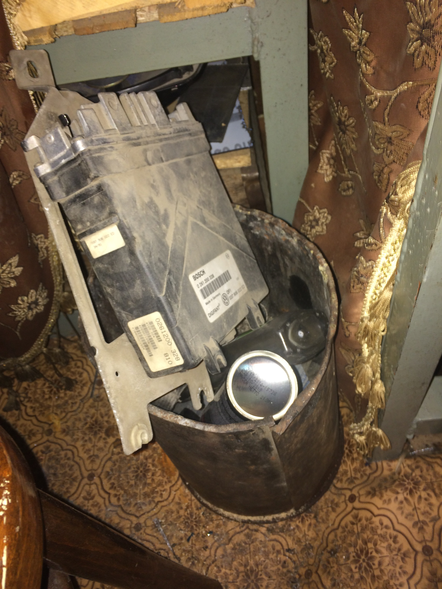

Первым делом открываем капот, снимаем защитный кожух над ЭБУ, отсединяем разъем с ЭБУ и откручиваем гайку крепления ЭБУ.
Достав блок управления, ВЫКИДЫВАЕМ ЭТОТ ЭБУ В МУСОРНОЕ ВЕДРО!
У 037906022ED нет диагностики… вообще никакой… не блинками, не быстрыми кодами, не медленными. "НИКАКОЙ" от слова "СОВСЕМ".
И вот тут мы прибегаем к магии. Щелчок пальцем и пошелестив купюрами, говорим "Ахалаймахалай" и обязательно дуем… Если не дунуть — чуда не будет.

Выкинув 037906022ED, разбираем разъем ЭБУ в подкапотной косе — откручиваем винт крестовой отверткой, достаем аккуратно резиновый уплотнитель и получаем доступ ко всем пинам изнутри

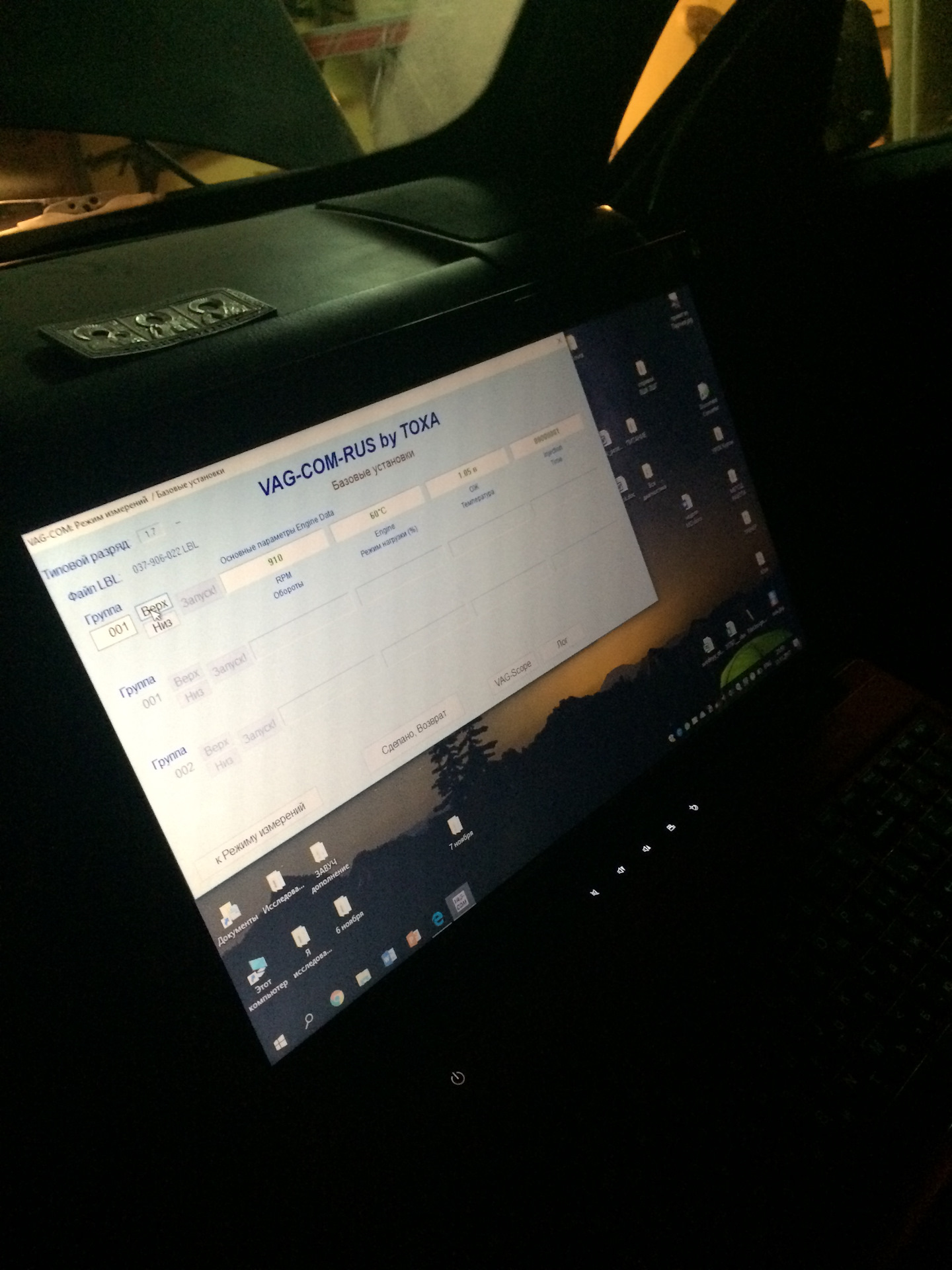

При попытке соедениться через VAG-COM все попытки останавливались на сообщении, что мозг не обнаружен.
Вооружившись контролькой и мультиметром мы пришли к выводу что на черной колодке есть как плюс, так и минус, а вот желто-синий провод от кулисы до ЭБУ не звонился… Не велика беда, и мы через пассажирскую дверь прокидываем провод от эбу в колодку у кулисы. Нажав "Тест" в VAG-COM мы услышали переодическое клацание бензонасоса…
Посмотрев по схеме, мы поняли что соединение не верное и провод мы кинули не на 32й пин, а на 7й) Исправляемся молниеносно, и вот мы уже вновь пытаемся законектится к ЭБУ…
Полчаса это сообщение насиловало нам мозги.
Мы и выдвинули гипотезу про передачу по к-линии и л-линии, и посмотрели на ЗЕЛЁНКЕ как устроена колодка…
Пол часа мы мудохались и непонимая что ж за хня происходит. Чисто случайно я увидел очень интересную и странную ситуацию:
Ну а далее мы подключили провод с 32й ноги на контакт к-линии VAG-COM и нажав тест я чуть не расплакался…
С первого теста на экране отобразились ошибки: Обрыв датчиков детонации, ДТОЖ, ДМРВ и температуры всасываемого воздуха. Но это были скорее всего ошибки от донора)
Очистив ошибки и запустив еще раз диагностику мы видим:
И сразу же находим причину ошибки
