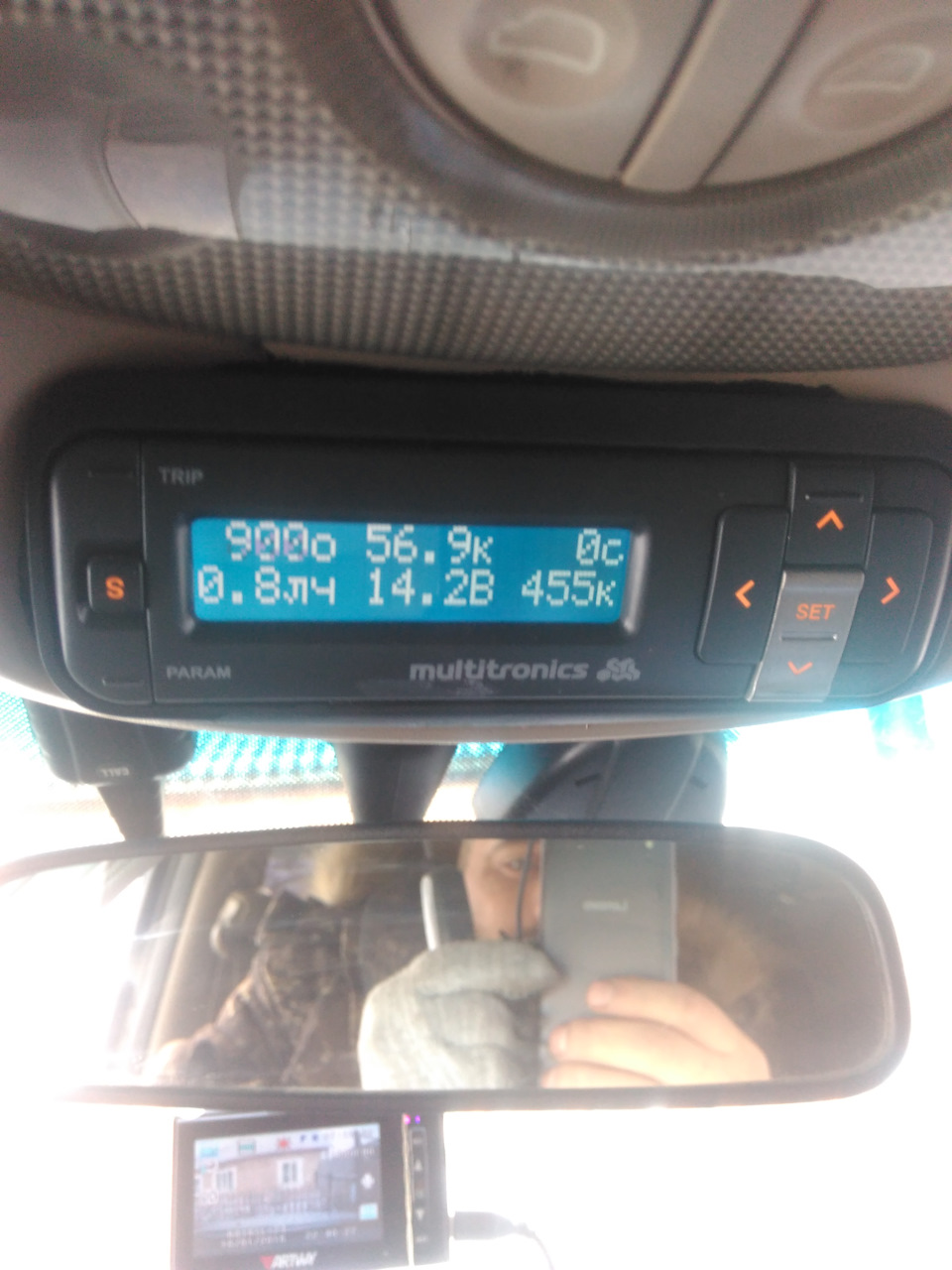

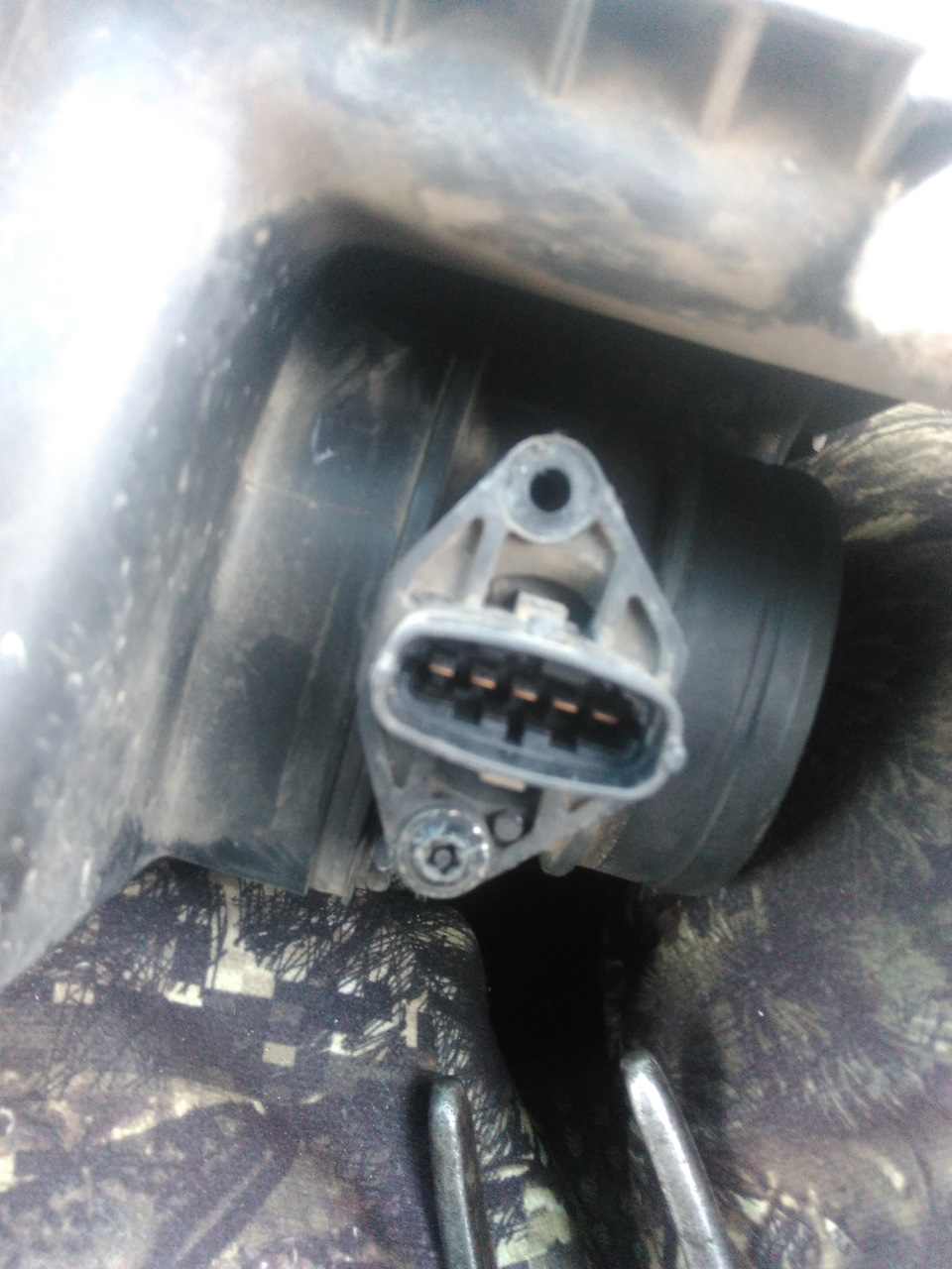

Нашел на али дмрв один в один как у нас 677р в Красноярске они от 3500 начинаются. Сегодня поставил, проехал 100км, результатом доволен, по БК расход упал с 1.0 литр в час до 0.8 л/ч. Плавнее стала брать обороты на первой, второй…раньше были не большие рывки. Скидка уже закончилась но можно поискать по номеру аналогичный и дешевле ru.aliexpress.com/item/MA…=a2g0s.9042311.0.0.FFZqtn

Выбирал на сайте мультитроникс, а купил у себя в городе буквально в паре км. Хотели впарить другой по дороже, но я то уже начитался, что у него меньше функций и голосом не говорит))) В итоге взял тот с которым изначально определился. Это огромный плюс, голосом говорит двигатель прогрет 71* включите свет, осторожно гололед и тд. Да и в OBD включен постоянно, имеет свою память, если отключить не надолго то настройки не сбиваются. www.multitronics.ru/catal…vye_kompyutery/vg1031upl/

более полугода езжу на ДМРВ от 16-клапанного ВАЗа, вполне доволен, писал тут: www.drive2.ru/l/469671236285235322/
