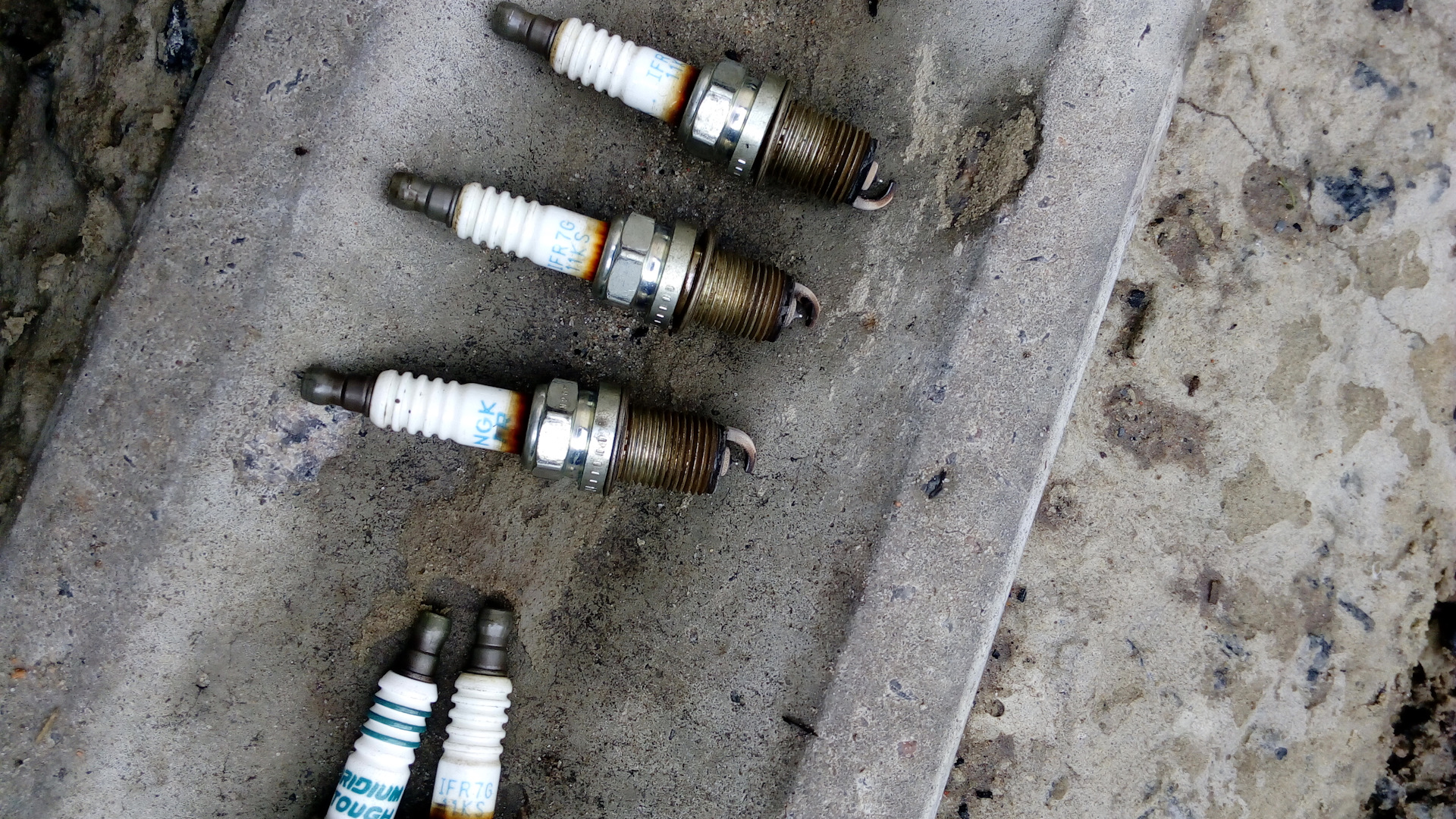

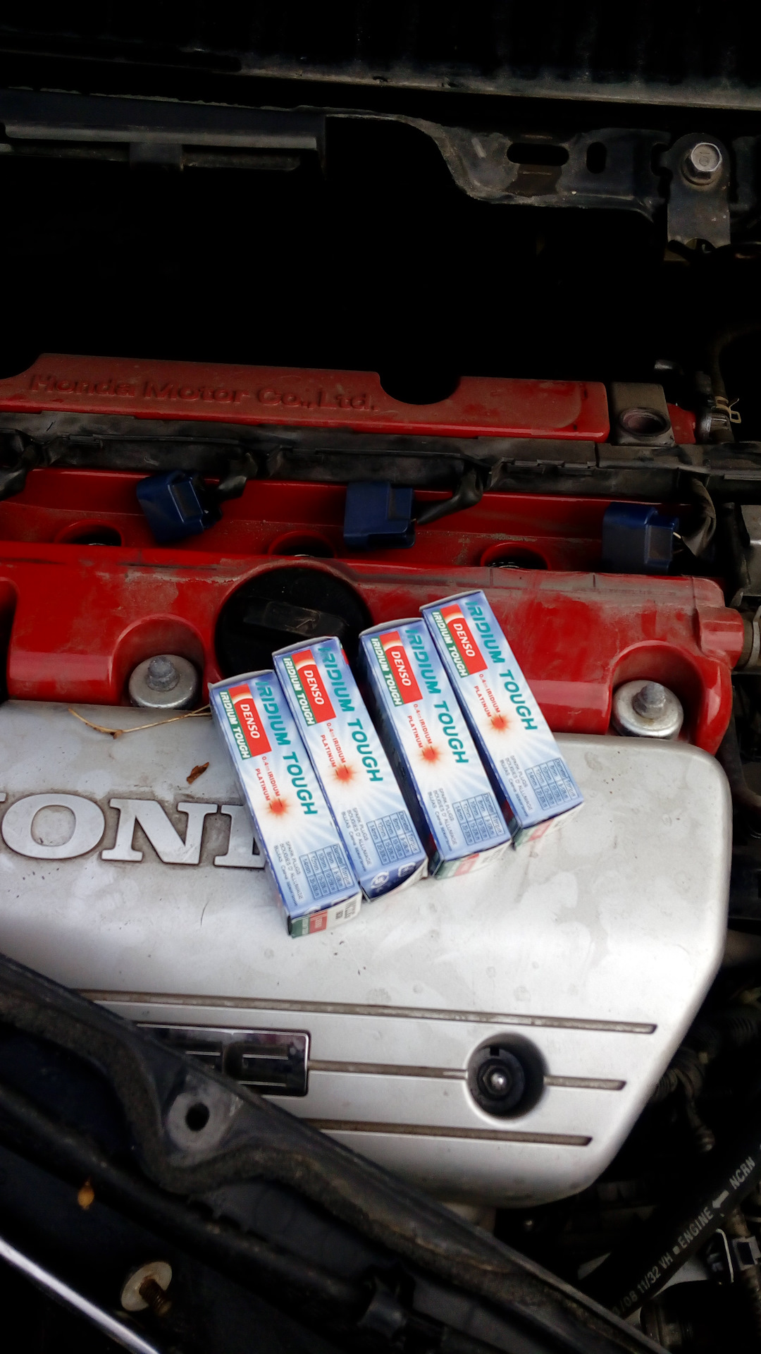

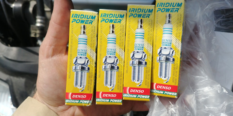

Настала осенняя пора очей очарованье и вместе с ней вылазят косяки. Начал двигатель икать под сброс газа и при наборе с маленьких оборотов. Первое что пришло на ум это зажигание. Слава Богу в этой машине нет свечных проводов, а только катушки и свечи. Купил я ништяковые Denso iridium TT серии. Свечи хорошие на 5д себя показали отлично.
Ну думаю поменяю по-быстренькому))) Знающие люди тут улыбнулись широко.
Вобщем конечно не клиника но времени заняло не 5 минут.

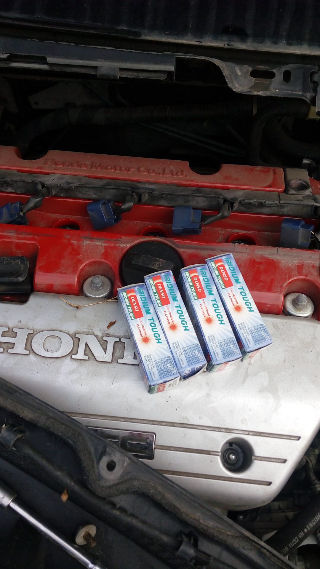

Может кому пригодится поэтапное описание процесса:
1) Снимаем резинку с пластика по капотом, ту что возле стекла
2) Отщёлкиваем кусок пластика возле бачка тормозухи
3) вынимаем три клипсы в пластиковой крышке что по центру (две по краям двухсоставные и одна посредине простенькая) и снимаем пластик — сильно не тянем ибо там омывалки стекла со шлангом
4) открчиваем 5 болтиков на 10 (понадобится удинитель и желательно магнитный) и снимаем металлическую защиту
5) Откручиваем 4ре болта на 10 крышки что закрывает катушки и свечные колодцы и снимаем крышку
6) откручиваем два болта на катушках 1го и 3го цилиндра
7) отключаем разъмы, подписываем катушки (по желанию) и снимаем их со свечей
8) далее нужен свечной ключ желательно с резинкой вверху что бы свеча не вываливалась из головки, так удобнее и вынимать и закручивать свечи
9) Окручиваем свечи и удаляем их из головы
10) вкручиваем новые от руки а потом протягиваем динамометрическим ключом с усилием в 3кг
Сборку осуществляем в обратной последовательности. После кстановки свечей и катушек, подключаем и заводим машину. Радуемся ровному ХХ и собираем назад экраны и всю пластиковую хрень.
Вобщем на это лечение и закончилось. Мотор перестал икать и пердеть под сброс газа.

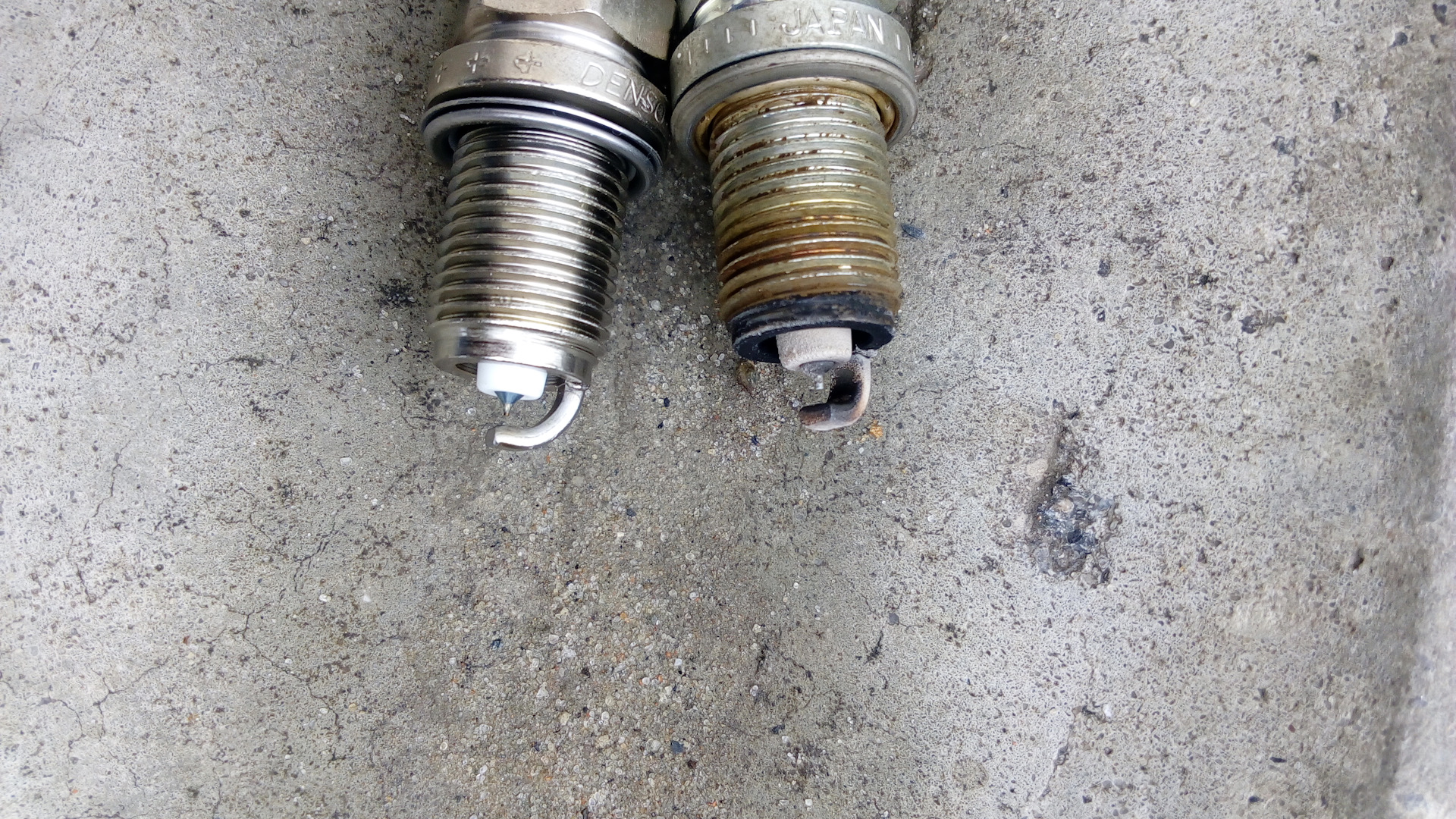

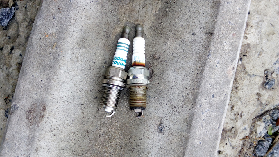

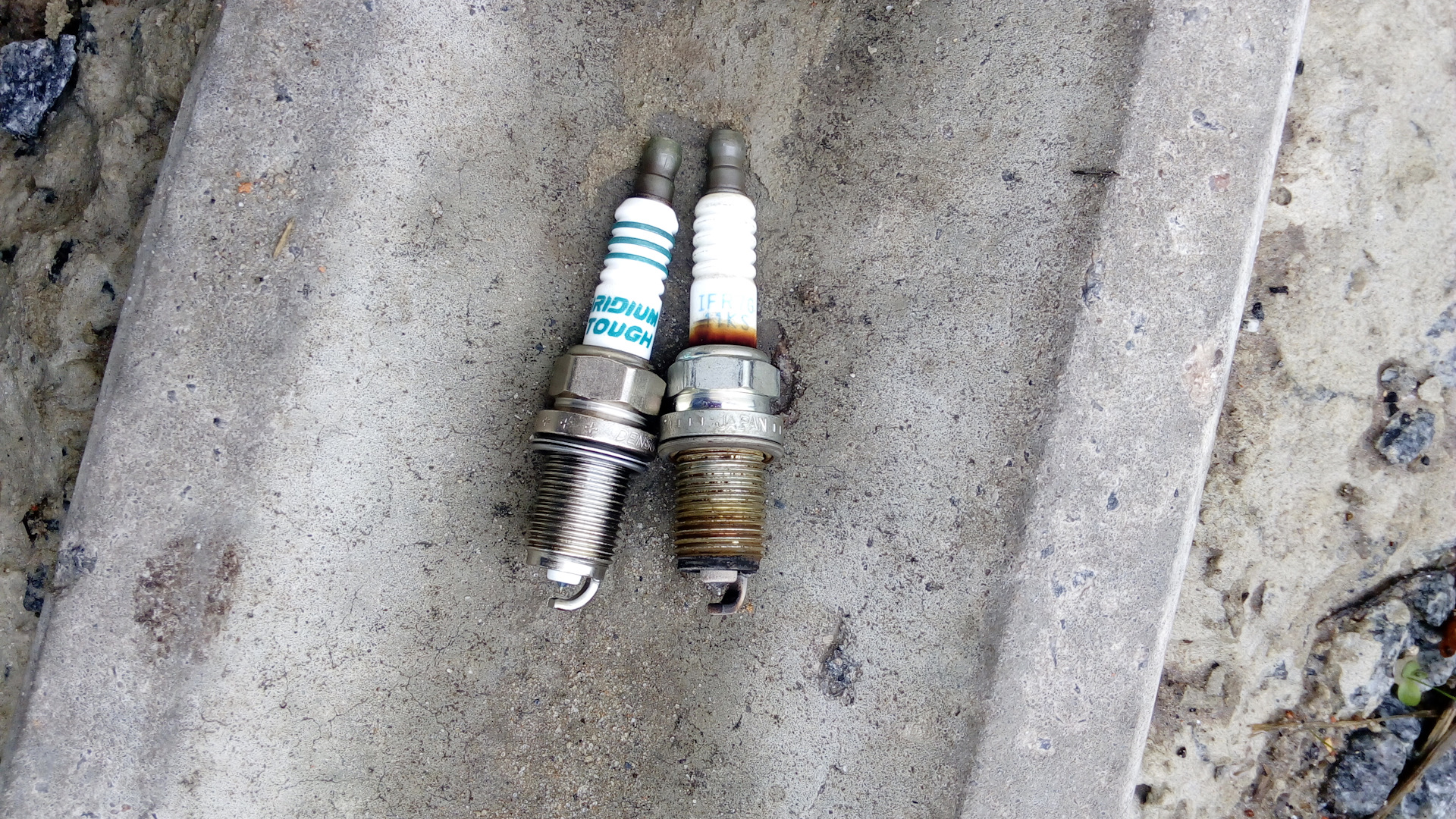

Старым свечам явно плохо)
На самом деле чисто по внешнему виду и не скажешь. Нагар равномерный, нормального цвета, следов масла нет. Электроды и изоляторы целые. Если не мерять искровой промежуток то выглядит ОК. И колечко нагара сверху на изоляторе вроде не сильно бесит но оно есть.
