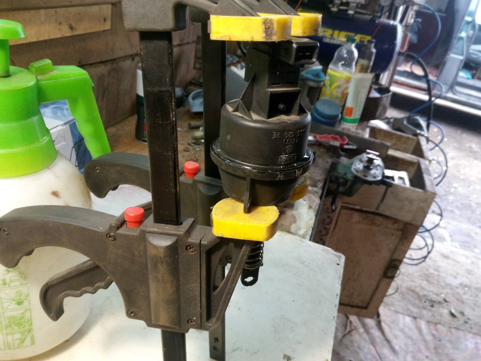

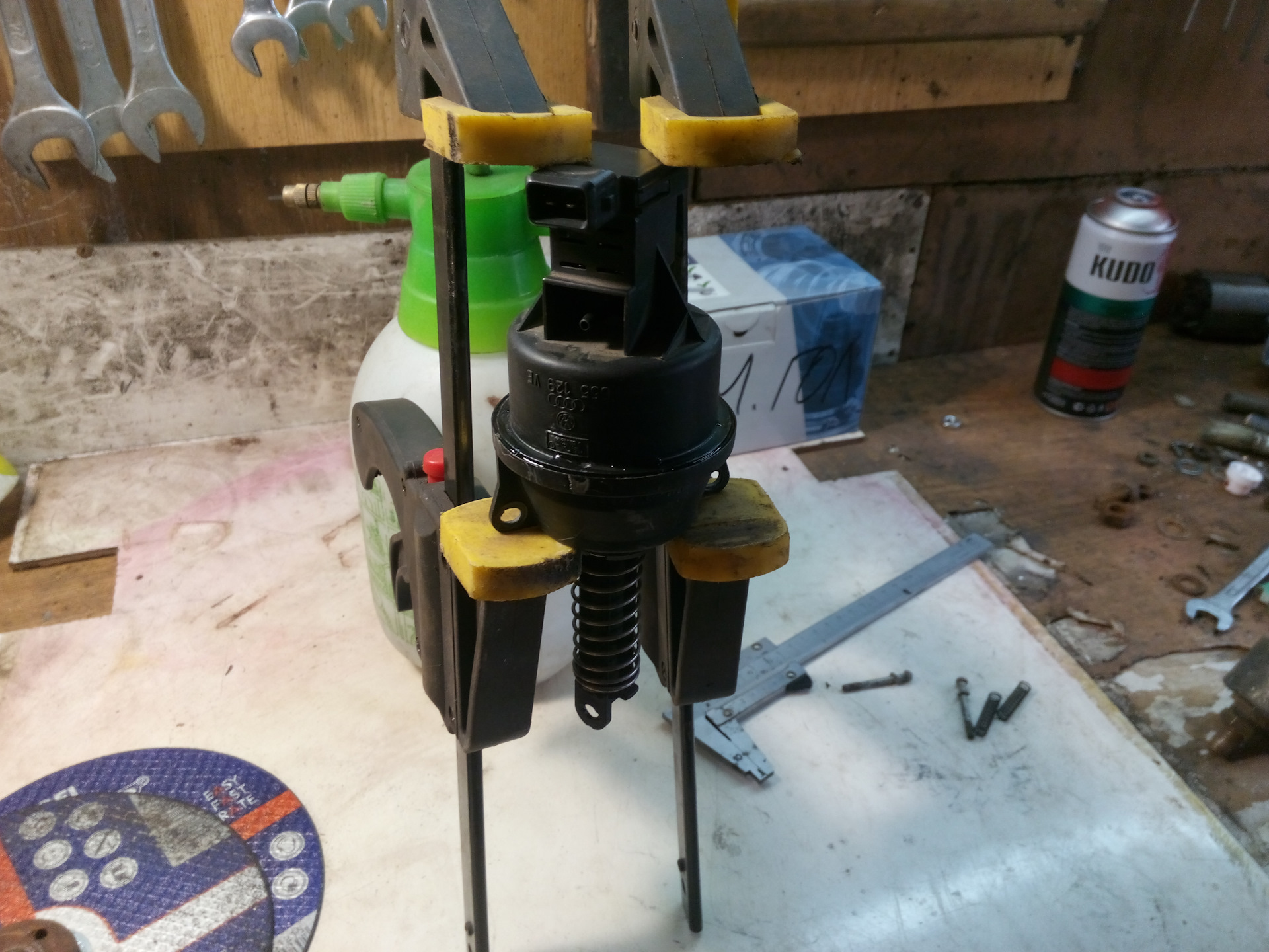

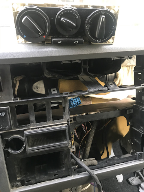

Всем доброго времени суток, в общем такая проблема, когда нажимаю кнопку рециркуляции на печки она загорается желтым а заслонка стоит на месте, снял бардачок за ним снял фишку с клапана проверил на ней напряжение есть и на клапан разряжение тоже подаётся. Снял клапан и обнаружил что корпус располовинился и от туда подсасывает вакуум. Зажал его в струбцины и залил супер клеем, всё работает отлично.

а перед тем как вышел из строя, при включении рециркуляции "хлопало" громко?
Не очень громко, но на ходу было слышно, когда заслонка закрывалась.
блин, я тоже слышу, при чём очень хорошо ((
