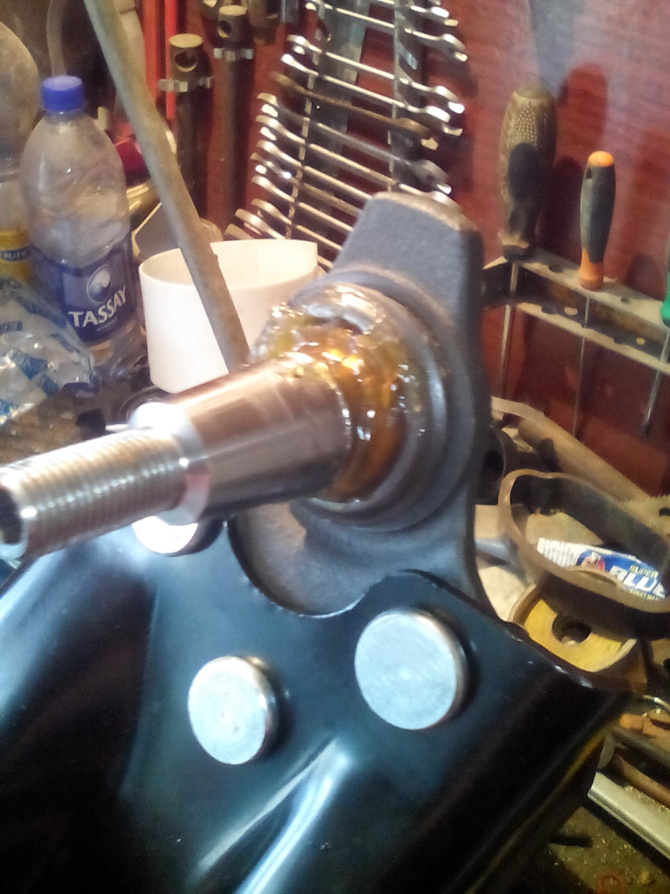

После летнего отпуска появился какой то стук, определить не мог.
Были проверены стойки амортов, заменены стойки стабов и резинки стабов. Изменений не произошло.
Вчера поменял оба рычага и рулевые наконечники, подвеска конечно стала собранней но стук не ушел.
На обоих рычагах люфтили передние сайлент блоки в посадочном.
Вскрыл на новых наконечниках и шаровых пыльники, смазки естественно почти не было.
Ну и прикупил подарки Дустику

Сань наверное аморики стучат! Разбери стойку, проверь!
Леха, да разбирал уже, первая мысль была что они.
Звук гремящий
Странно!
Щас буду морду разбирать, может там че оборвало
Так ты уже всё поменял, получается …, что же стучит ? Бачок омывателя ?
бачек проклеян
Подрамник проверял? Бывает болты разбалтываются.
Протянут в первую очередь
Тогда проверь глушитель, и рулевую рейку, больше там нечему стучать.
ЗЫ: Еще подушки двигателя (подстукивание слышно, когда заводишь авто), хотя пробег всего ничего.
ЗЗЫ: Передние опорные подшипники тоже могут подстукивать.
ЗЗЗЫ: Пружина треснутая :-)
Саленблоки проверял
рычаги в сборе поменяны
смотри стабилизатор поперечной устойчивости (втулки)
новые стоят
