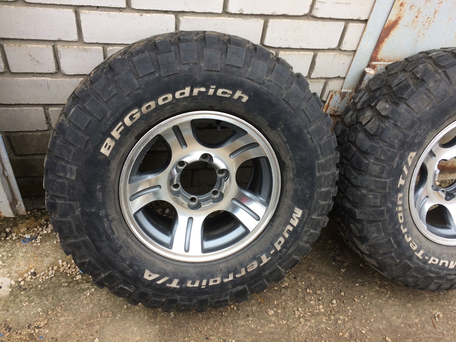

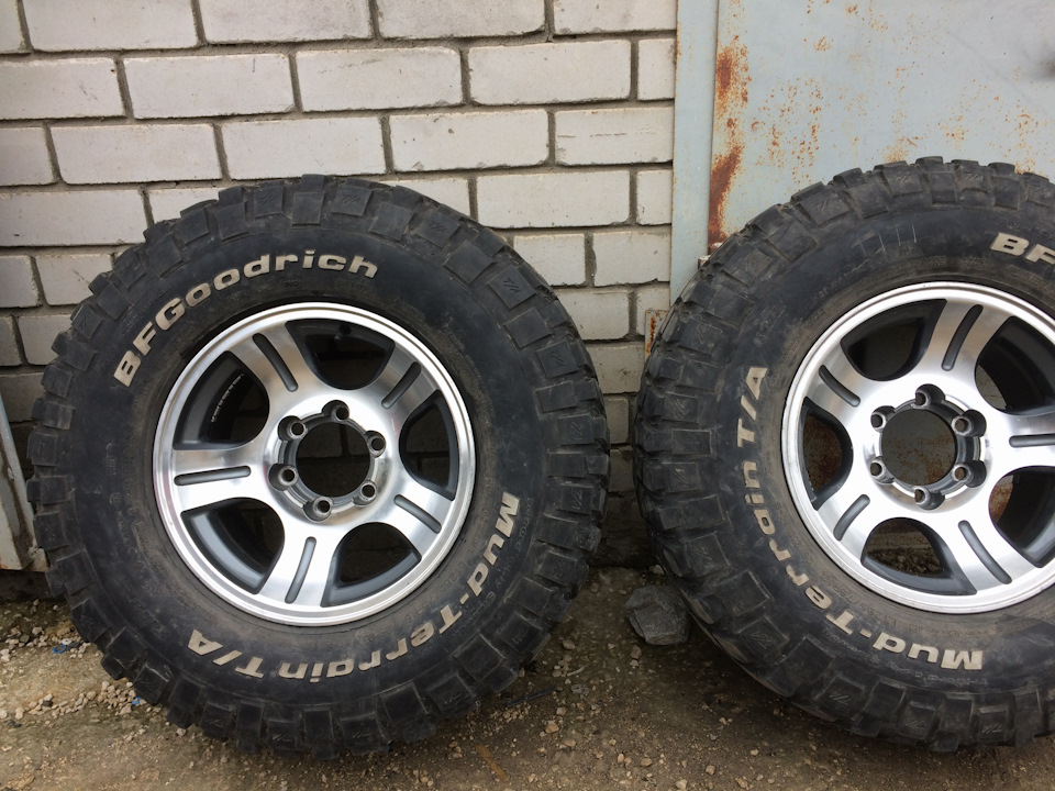

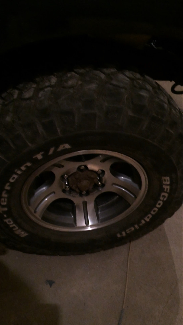

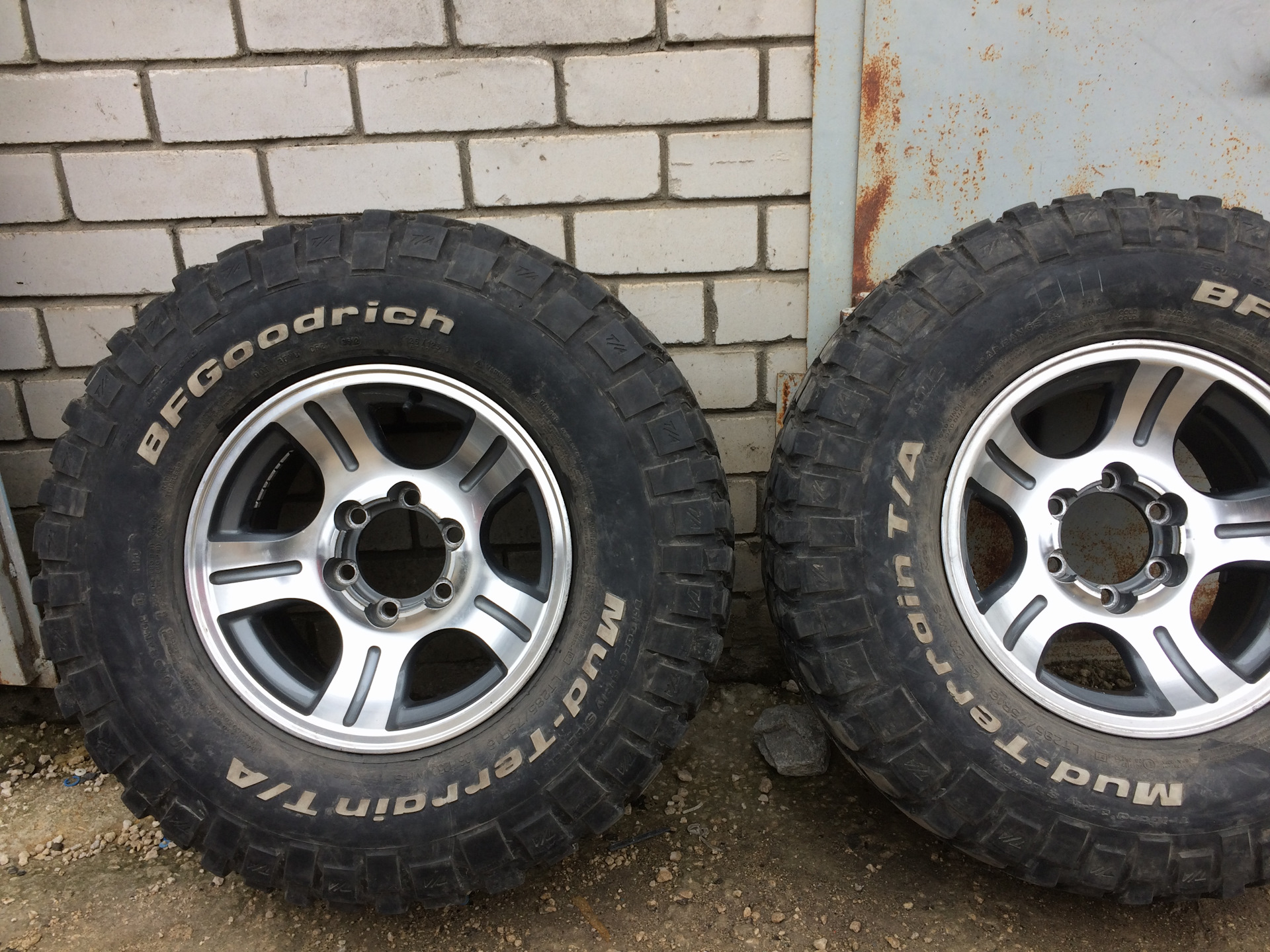

Пришли диски с Ангарска, сразу водрузил на нее резину. Долго решал на счет гаек, они с шайбой, не конус.
Был вариант заказать с Владика 1500 комплект, но долго, нашел в Воронеже бу, съездил а там 23 шт (одной не хватат), Взял шпильку, 4 не накручиваюся, два вообще другие чуть больше, и за этот сброд 2500.Послал продована в… и уехал обратно. В итоге закаазал в Питере по 47 р за шт. пусть Кятай, ну а что делать. Потестим и посмотрим как они себя поведут.

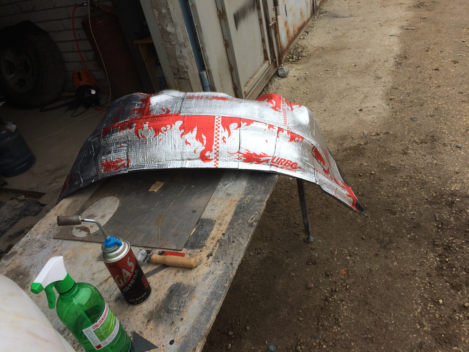

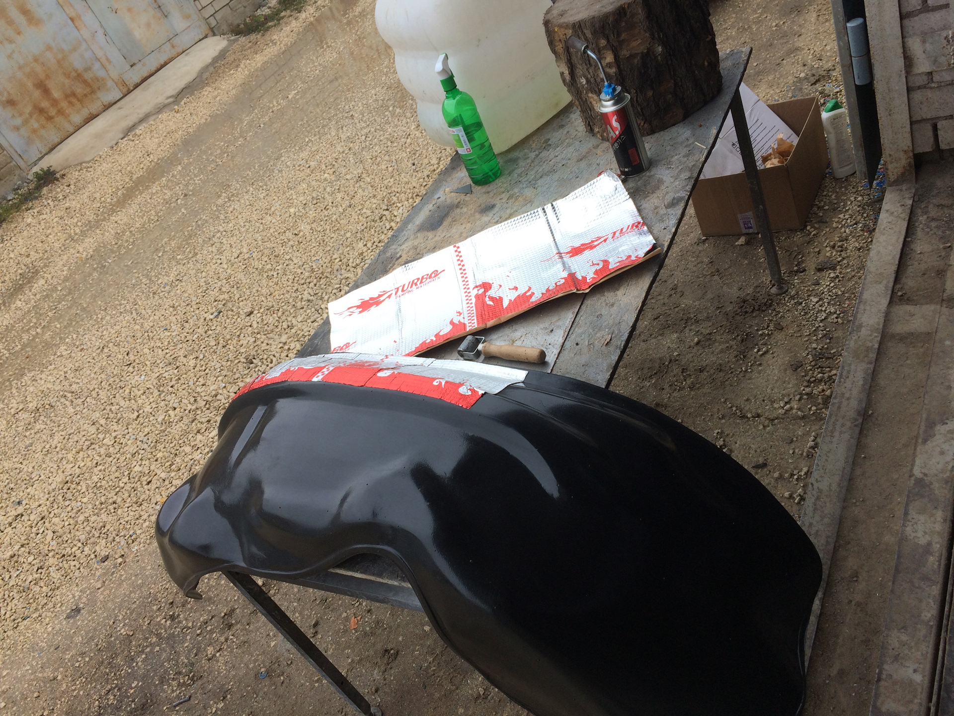

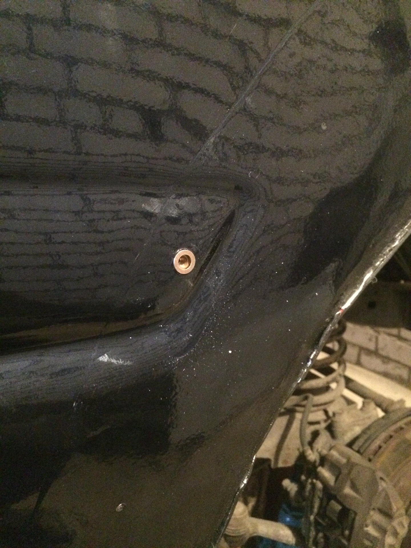

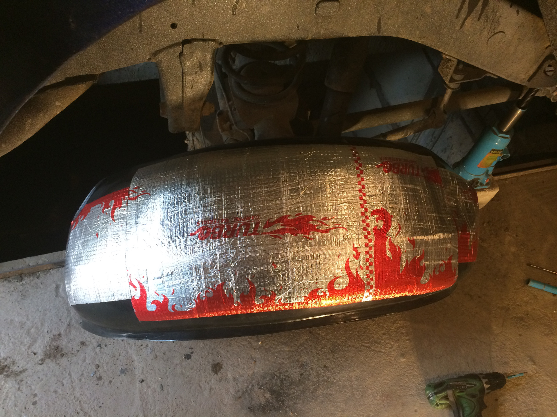

Так же заказал С Питера комплект подкрылков, 1400+520 доставка ПЭКом. Товарищ помог. он там живет.

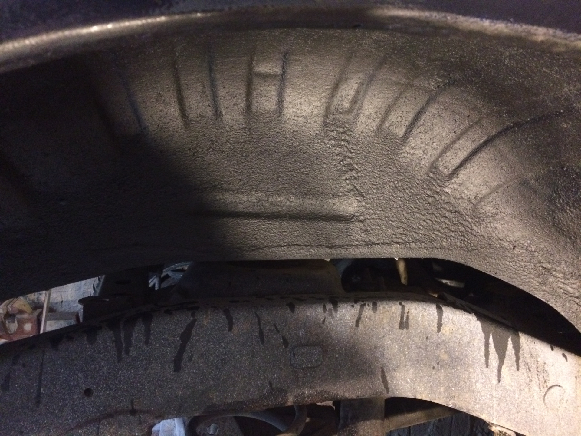

Сразу их зашумил вибропластом (просто осталось 5 листов) 2-ой. Промазал колесные арки БПМ-кой.

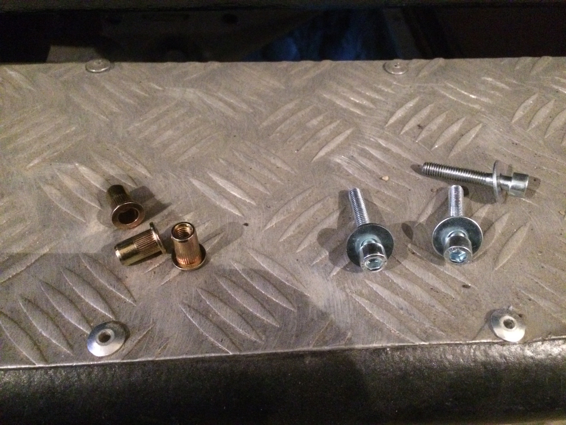

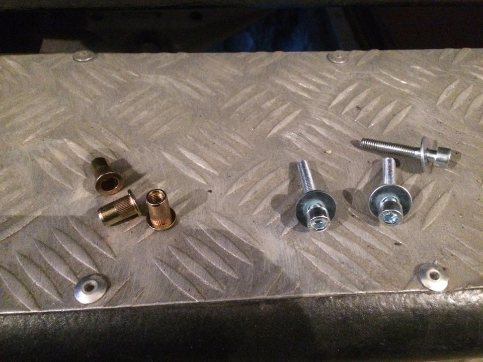

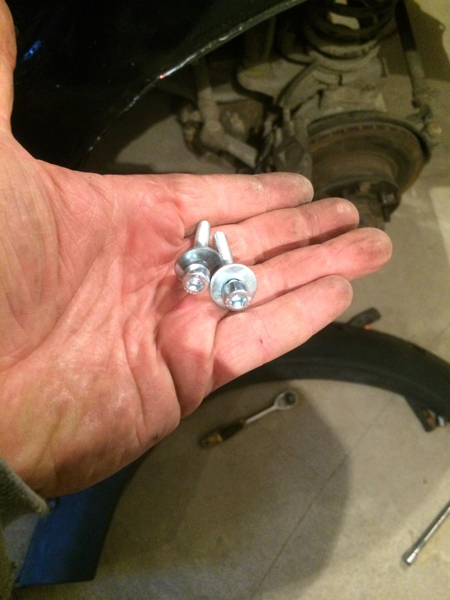

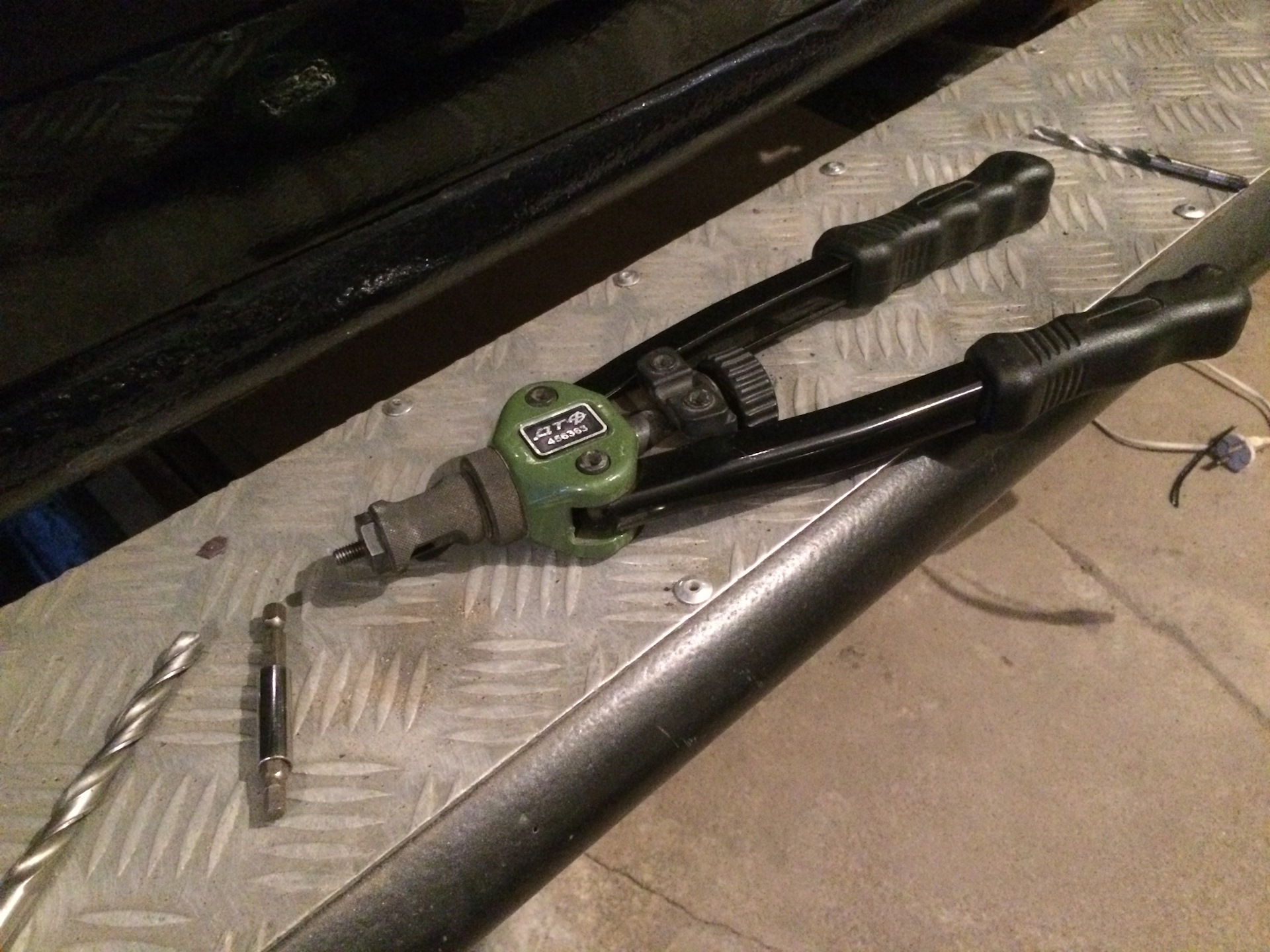

Все это установили при помощи винтовых заклепок на 6мм
каждую клепку на герметик.

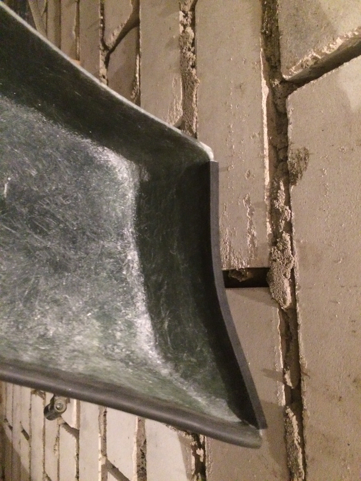

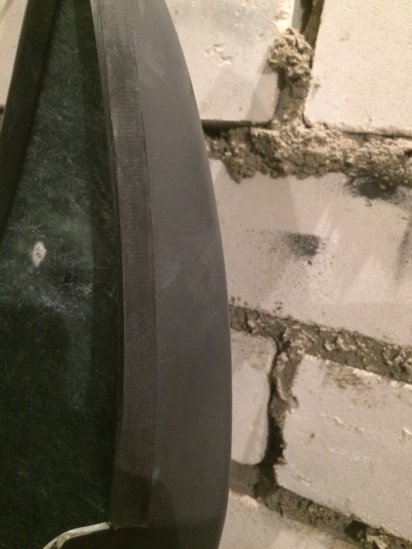

На фендеры пришлось докупить резинку и поставить по торцам, а то краску царапают сильно.

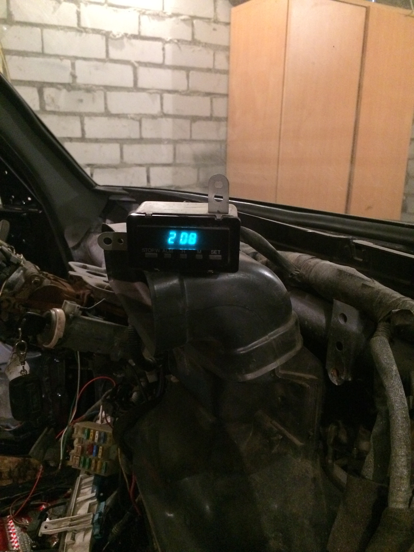

До этого были приобретены родные часы и установлены в панель. Пришлось немного попилить торпеду, а разъем под чпсы был сразу в жгуте, ничего колхозить не пришлось, кроме крепления, которое пришлось переварить, тк они с праворукого кукурузера.

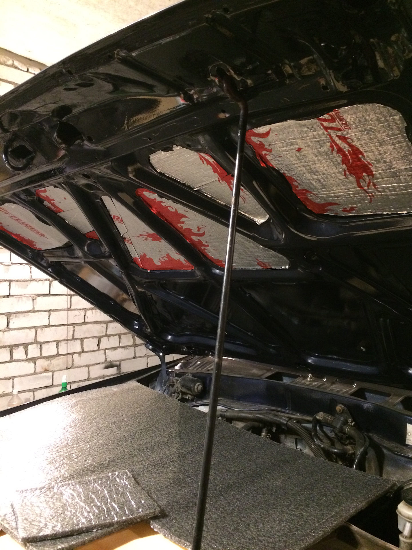

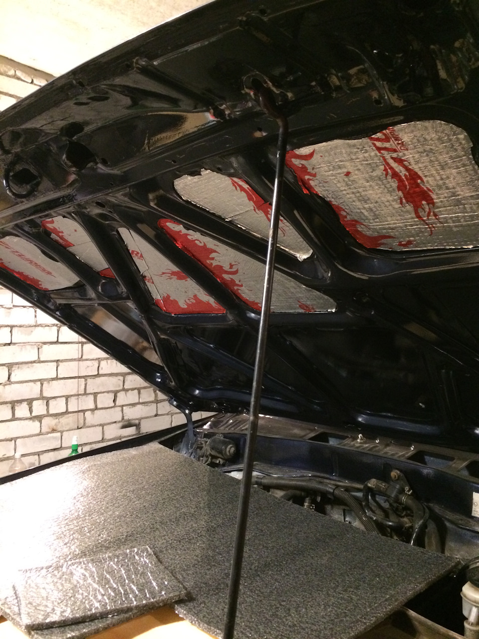

Зашумил и утеплил капот (утеплитель еще не приклеил, лежит на двигле)

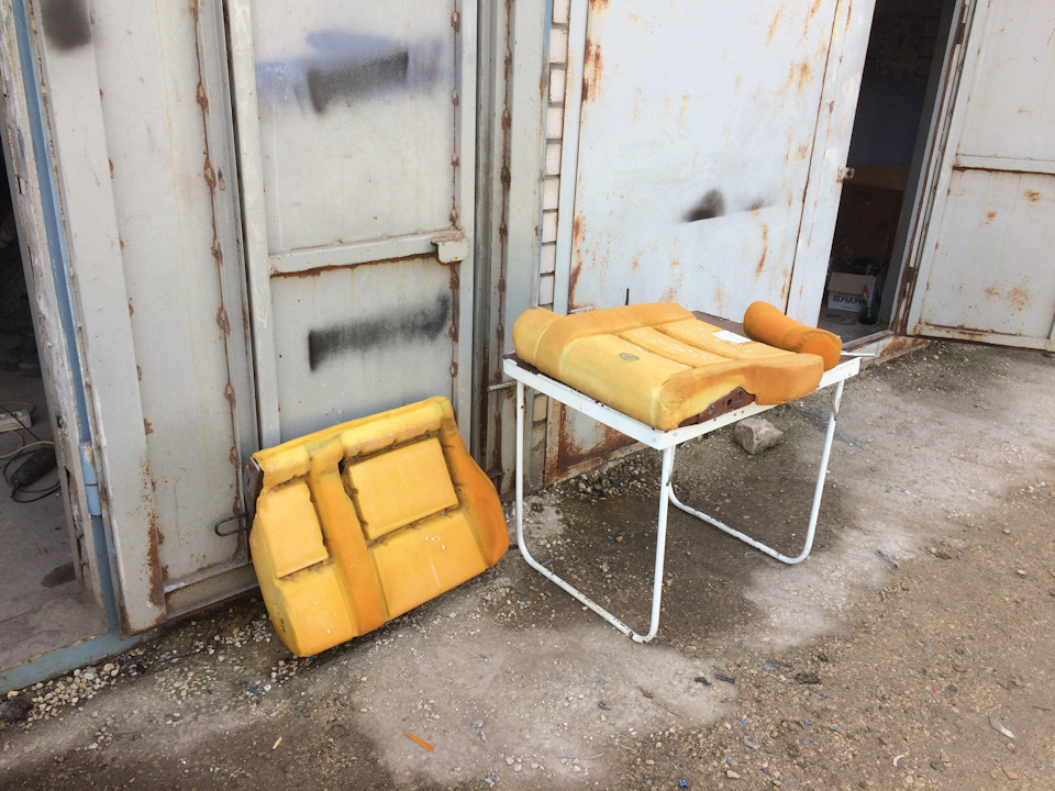

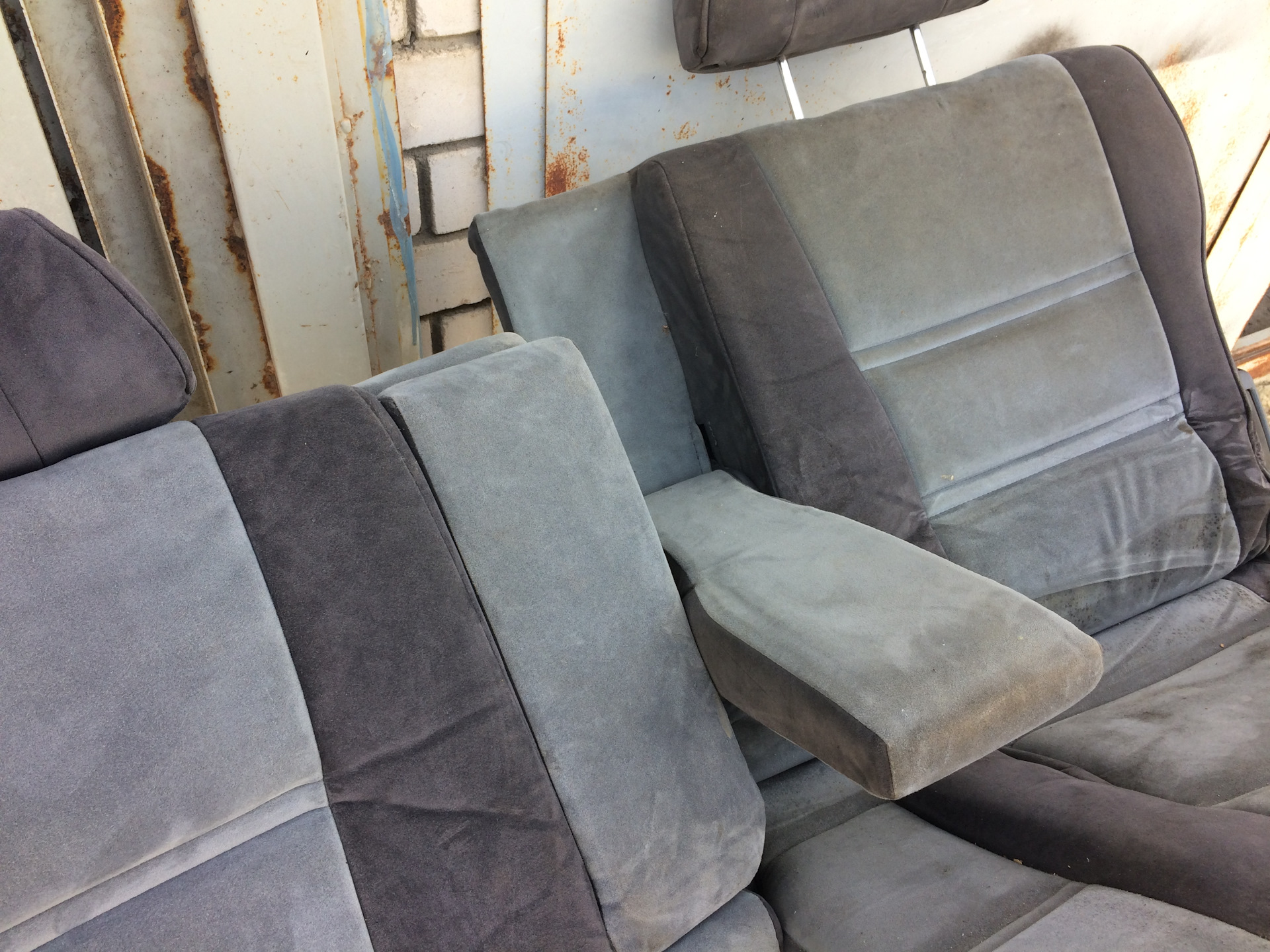

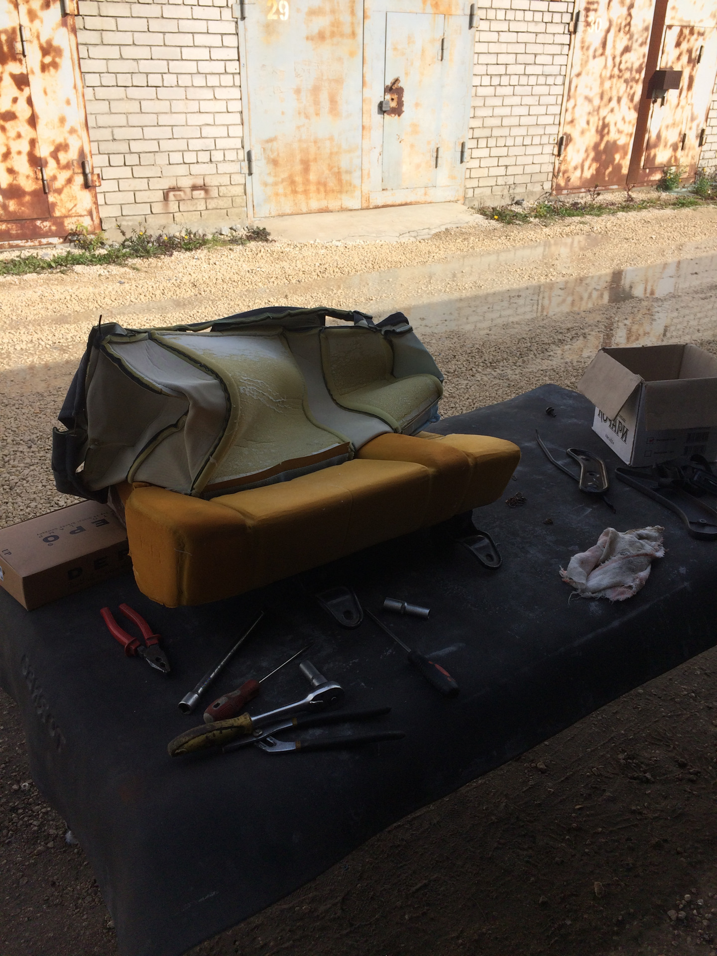

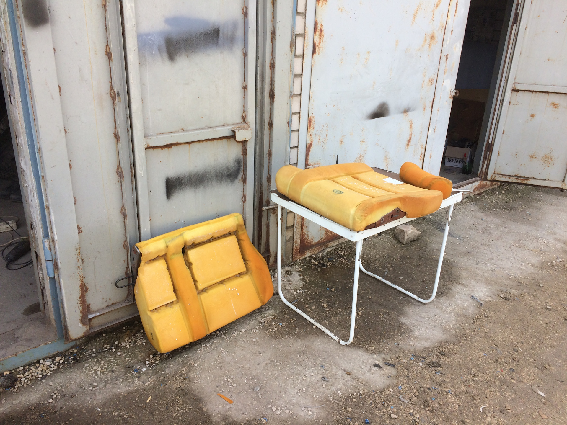

Было принято решение постирать обшивку с кресел, фото только задних, тк передние с Соболя, разборка и сборка там дело 15 минут. А вот с этими пришлось повозиться. В машинке стираются на ура.

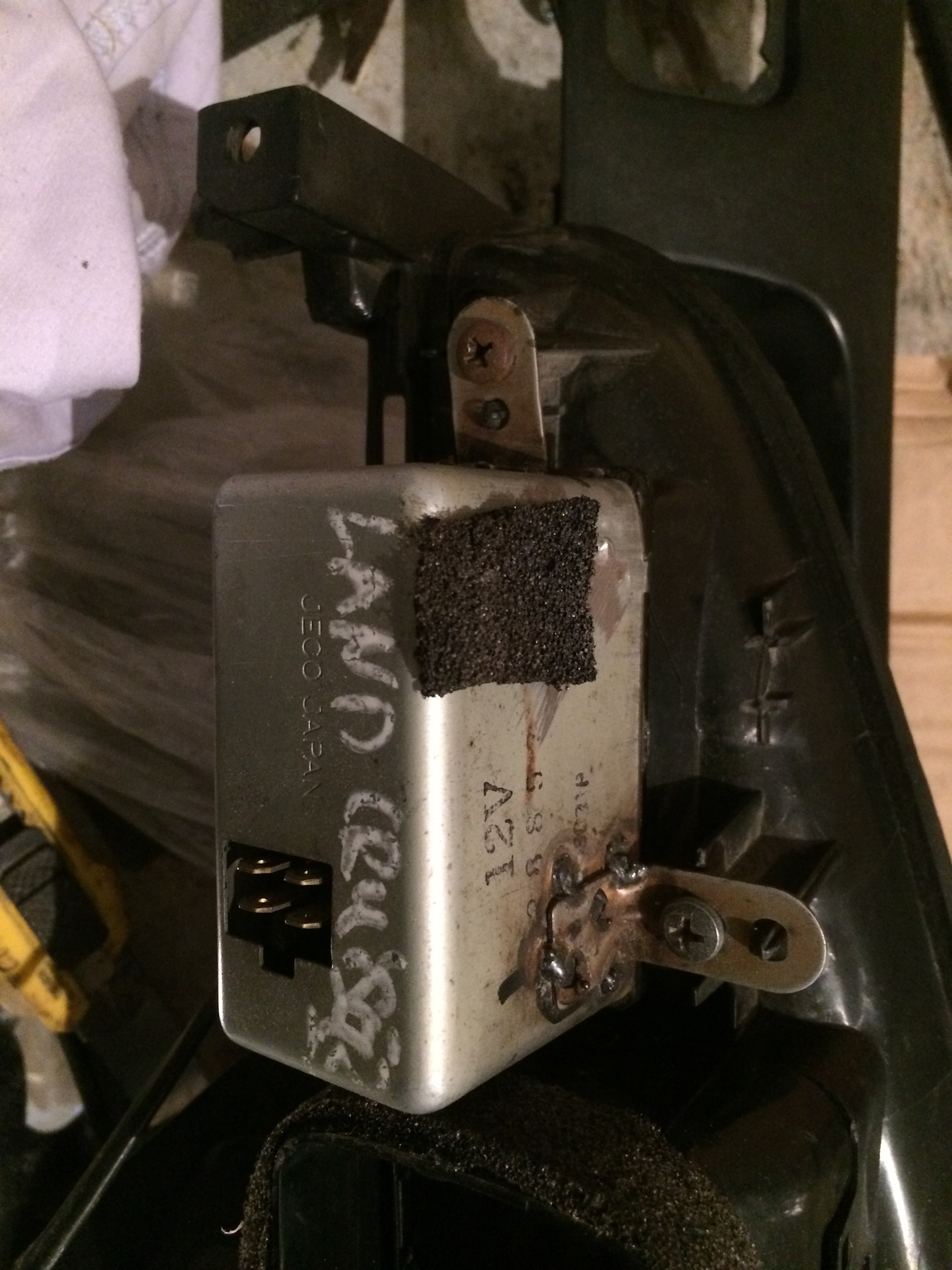

Не работал таймер свечей накала (разобрал его а там все в ржавчине, все сгнило), поэтому была выведена кнопка принудительного накала (держишь 5 сек и заводишь). Очень удобно:))

Гайки в авто49 я вроде брал
Я тебя огорчу. Диски хоть и красивые, но это реплика)
Да я в курсе! Других не нашел.
