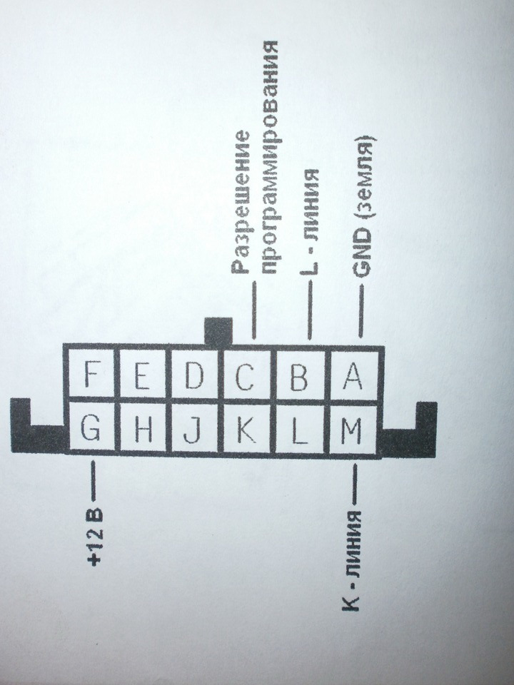

Для нормальной работы БКК ему нужно знать температуру двигателя-берет он ее через K-линию с диагностического разъема (пин M)
Так как протоколы обмена разные (ALDL и OBD2)-было принято решение поставить мозги от Нексии в старом кузове(в моем случае мозги IEFI-6) от 8 клапанной машины.

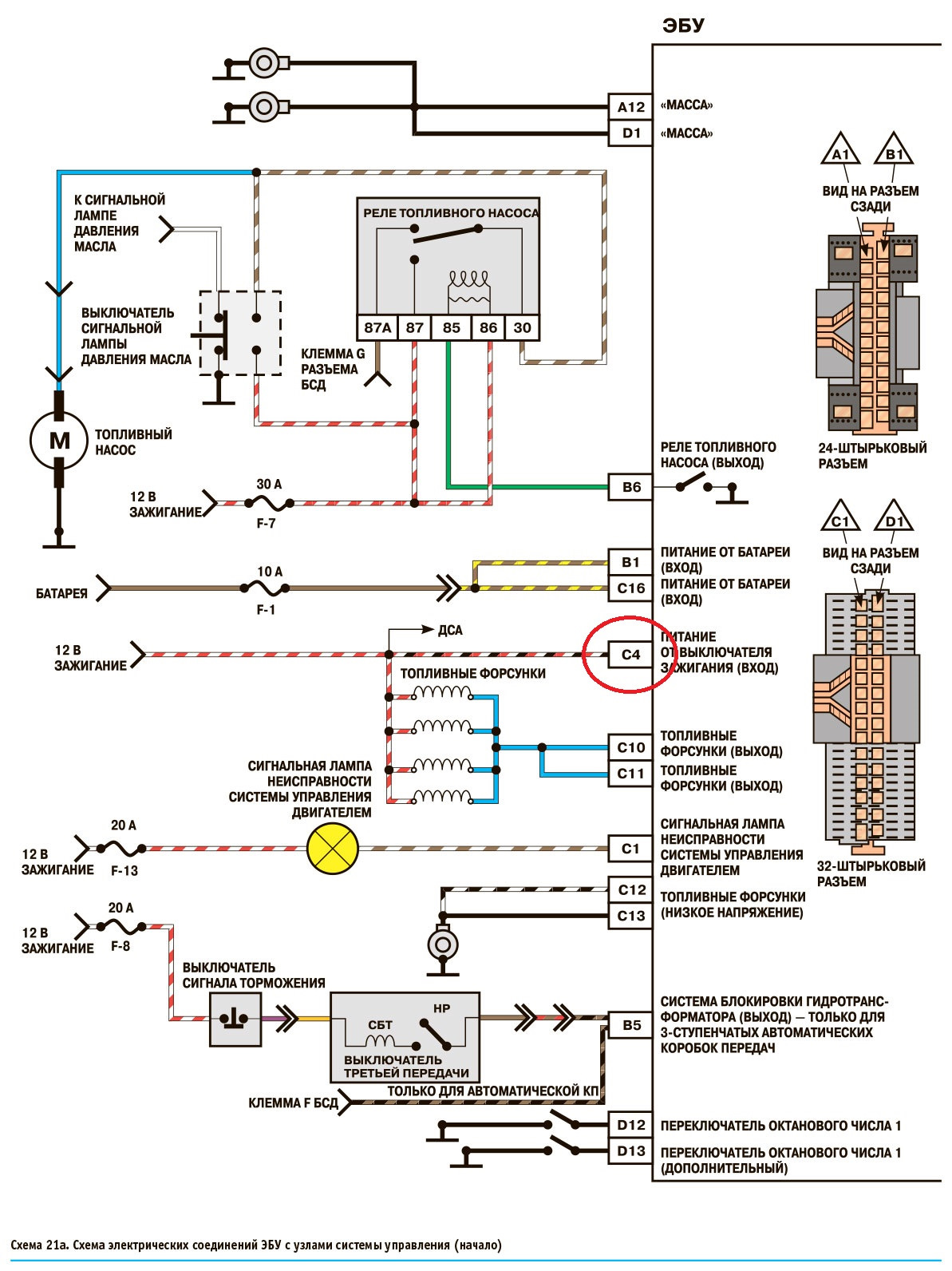

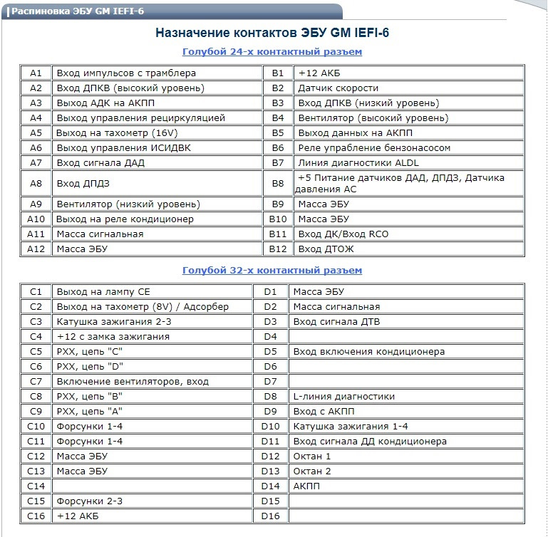

Для того чтобы их заставить работать нам надо:
1 провод для Диагностики — B7
5 проводов масс — A12, B10, C12, C13, D1
2 провода с плюсом — B1, C16
1 провод после зажигания — C4
эти провода заставят работать сам ЭБУ

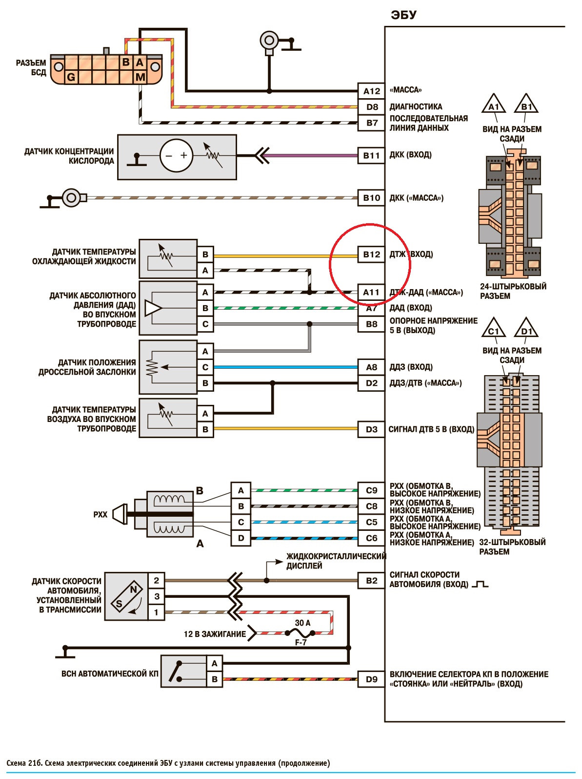

Чтобы у ЭБУ были данные о температуре нам надо еще 2 провода
1 провод массы для ДТОЖ — А11
1 провод ВХОД для ДТОЖ — B12
Вместо настоящего ДТОЖ можно поставить резистор 300 ОМ (что будет соответствовать 90 градусам)
или вкрутить нормальный датчик в радиатор и подать на него 2 провода что описаны выше.
