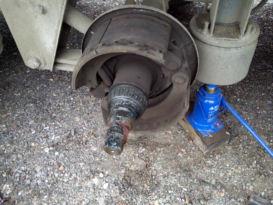

Всем привет…

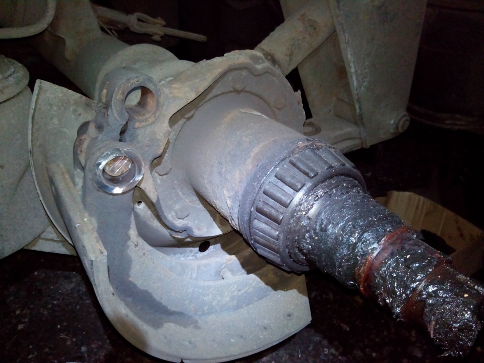

значит после того как отправил водителя подальше занялся я прицепом…

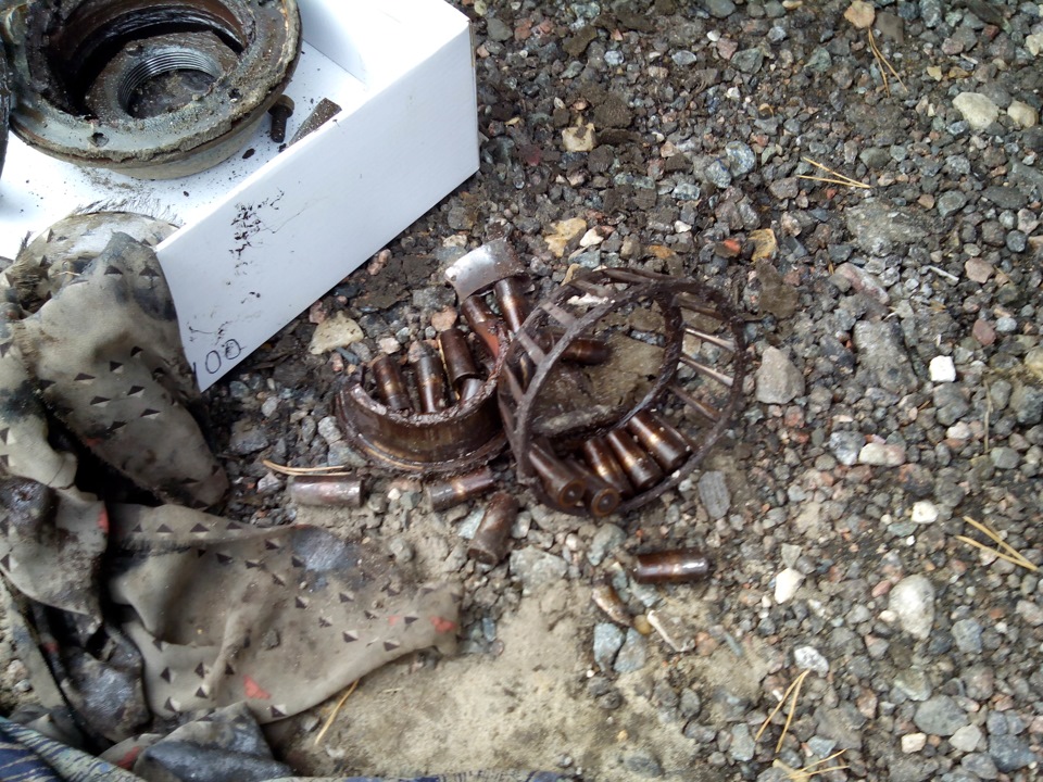

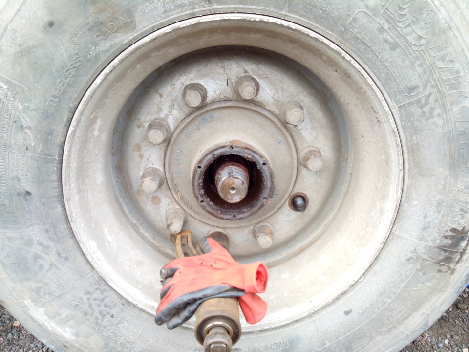

а именно среднее левое колесо…
большой люфт — сверху примерно 2 сантиметра…
значит открутил крышку…и оппааа…
контрогайка полностью откручена…
разбираю дальше…
стопорная шайба нормальная…

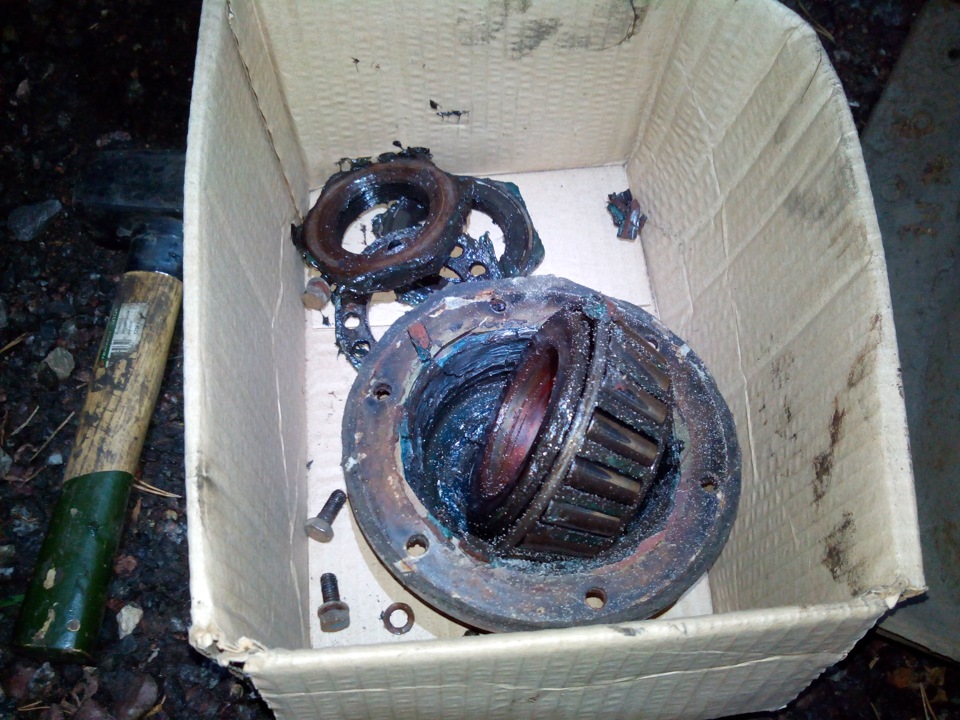

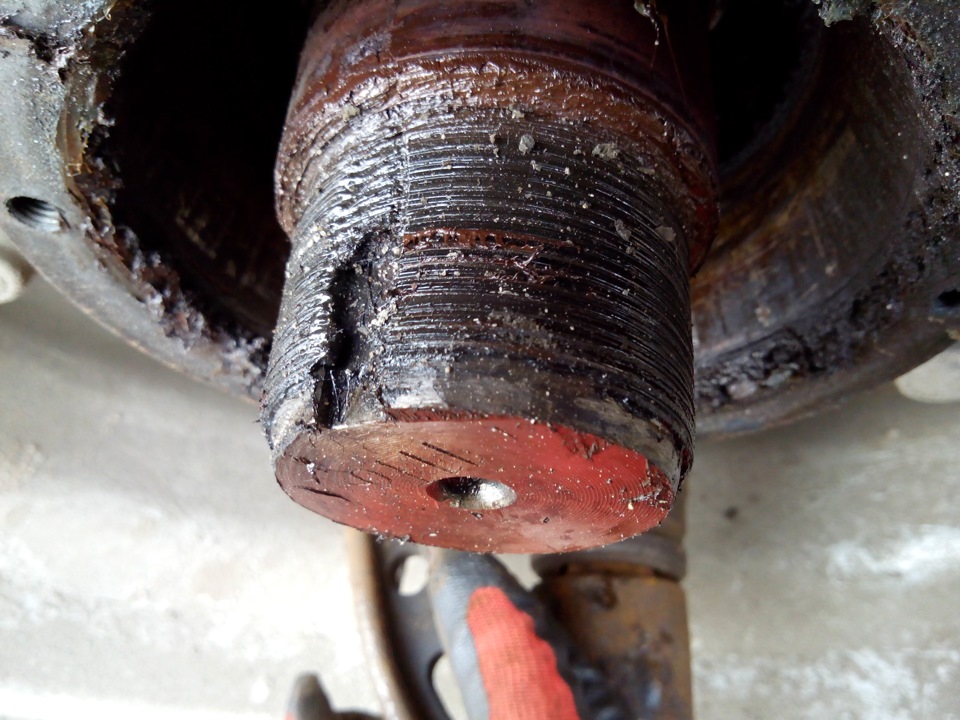

откручиваю основную гайку, а вот тут проблема…
т.к. контрогайка откручена была и крутилась, то она "зализала" 2 нитки резьбы…
пришлось болгаркой стачивать эти две нитки…
открутил гайку и наружный подшипник вывалился по кускам…
ступицу пришлось опять стаскивать съёмником, а для этого пришлось открутить колесо (((
а так не хотелось…
сама ступица норм…

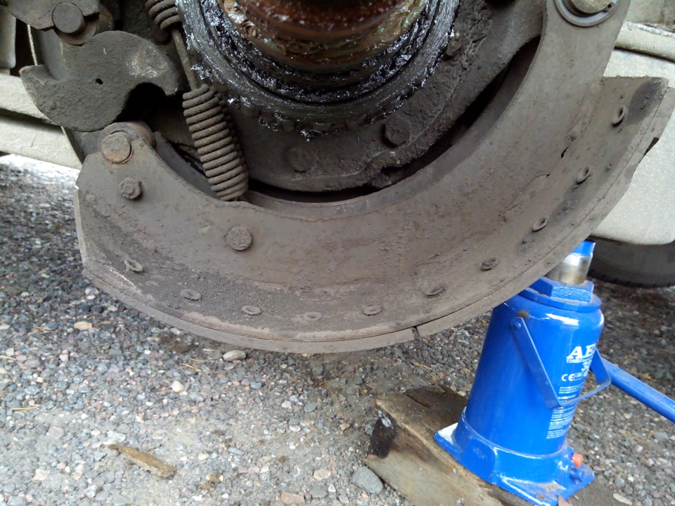

смотрю колодки…
на пару месяцев может и хватит…
но это будет под новый год…
морозы…праздники…выходные…
решил всё сделать сейчас…
верхняя колодка получше…
нижняя похуже…

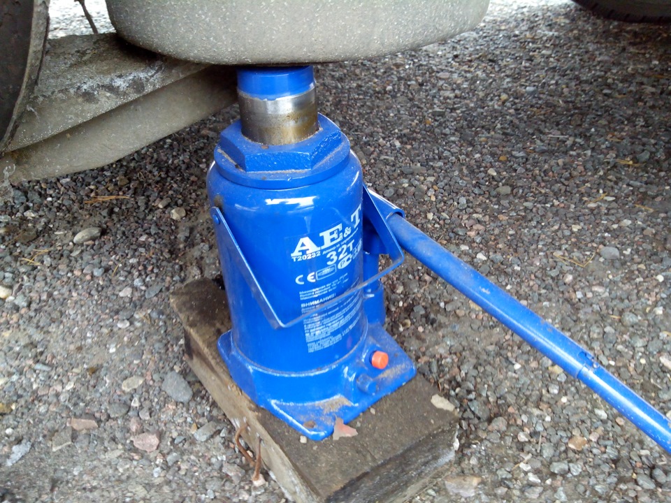

кстати, прикупил домкрат…32 тонны…правда китайских 32 тонны )))

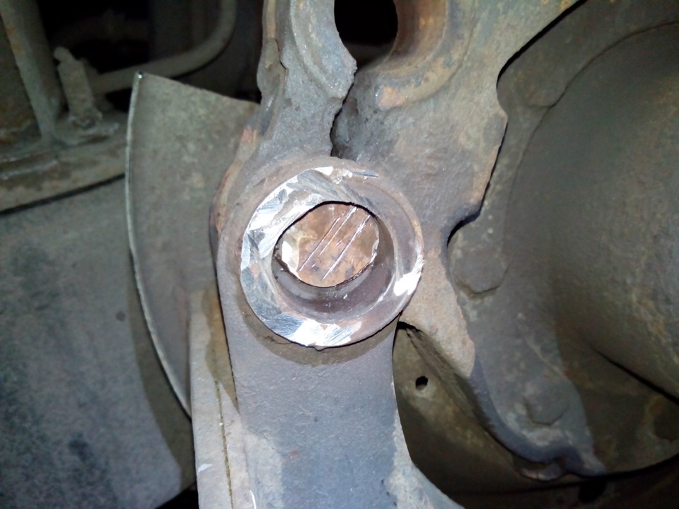

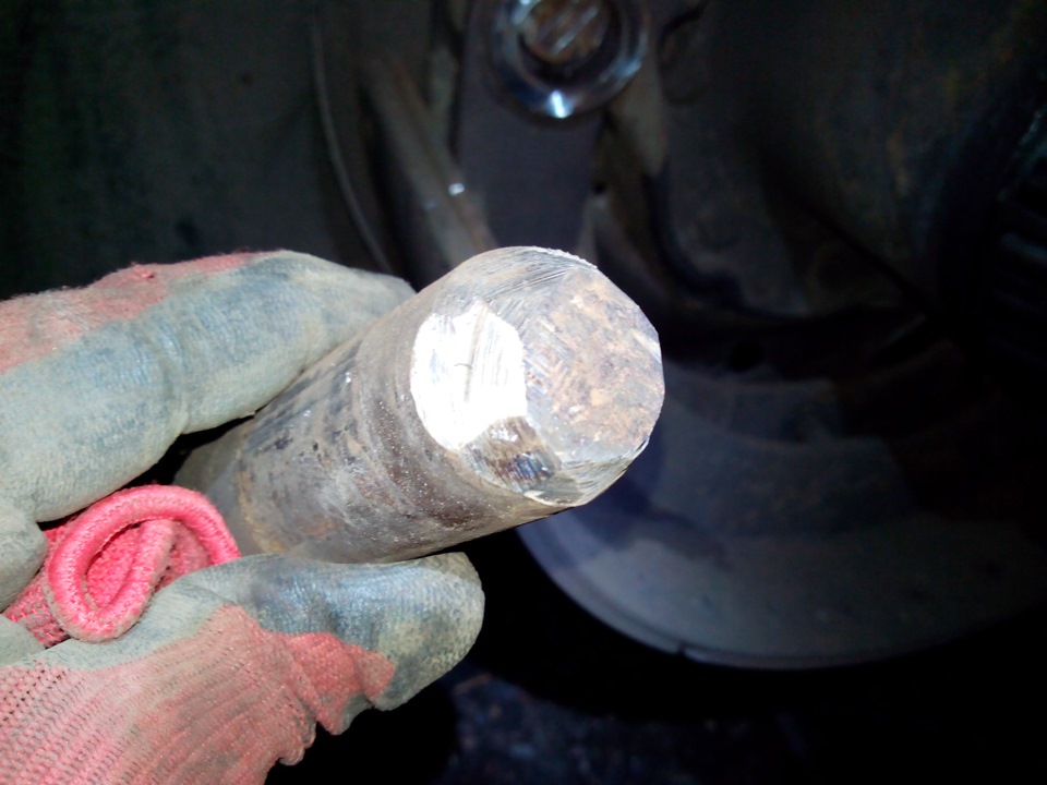

открутил болт, который зажимает пальцы…
в прошлый раз мазал не графиткой, а медной смазкой в аэрозольке…
намного легче откручивается…

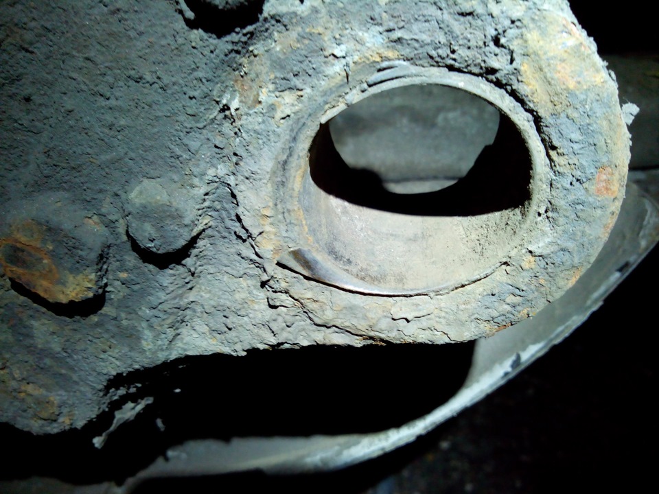

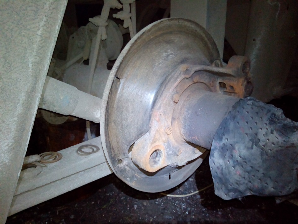

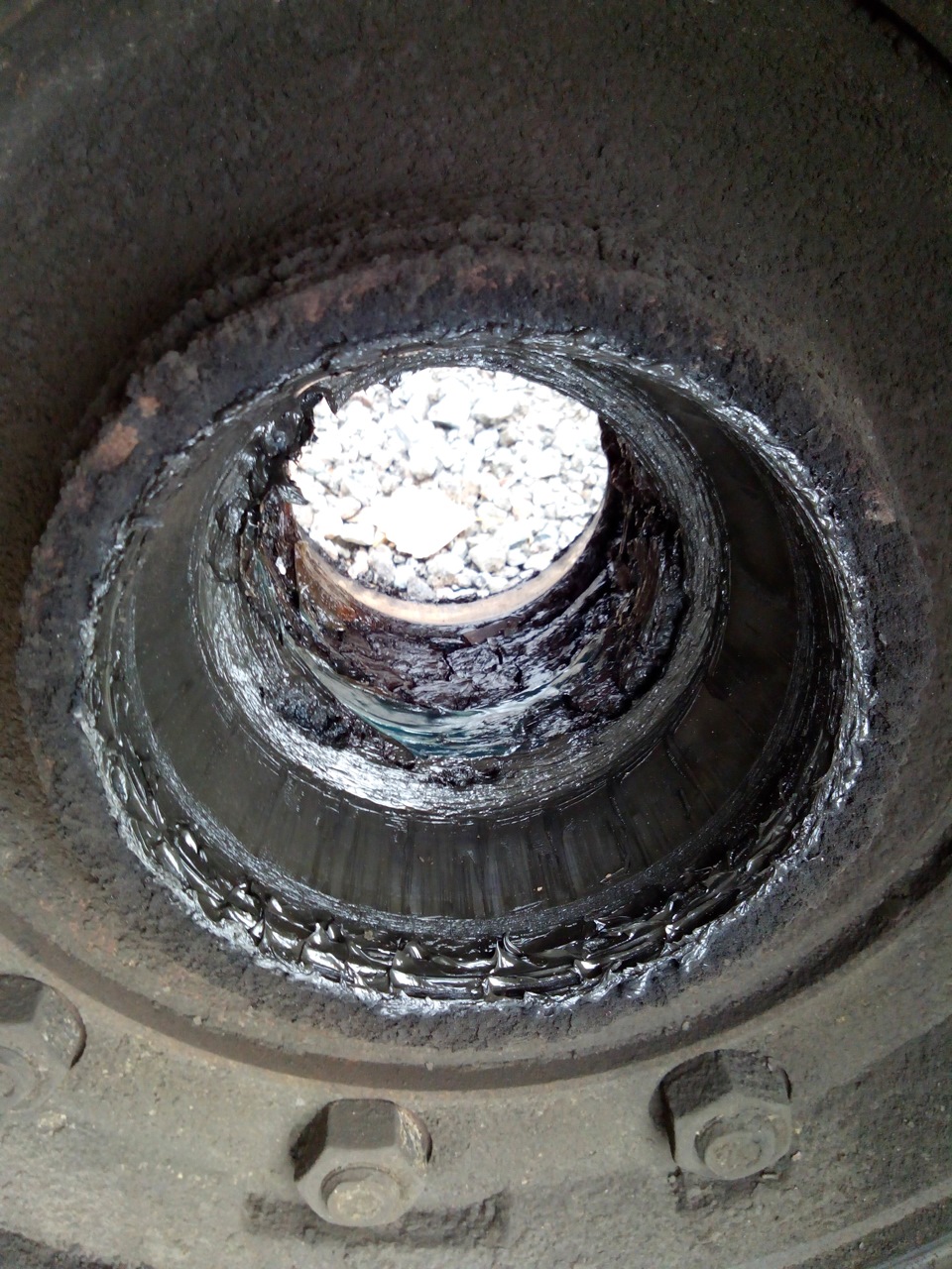

с левой стороны всё пусто…
тормозной вал почистил, подготовил под сварку и на проточку…
с правой стороной всё гладко прошло…
из нюансов — контрогайка была ослаблена, открутилась почти от руки…
но с колодками косяк…
собирал это колесо в тот раз видимо водитель…
пальцы не намазаны графиткой и немного прикипели…
и ещё в придачу они самодельные, с шляпкой…
пришлось болгаркой подтачивать и выбивать…
верхний выбил…
а вот с нижним завис…
потом добью…
скинул колодку, чтоб вытащить вал…
втулки на месте…
но всё равно всё под замену пойдёт…
в тот раз я на втулки наплавлял паяльником олово…
держится нормально, не провернуло…
многие фото делал уже в темноте с фонариком )))
заказал почти все запчасти…
посмотрел свою тему,продиктовал номера по телефону и всё…в четверг поеду забирать…
до скорого…

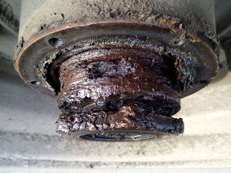

Дааа… подзапустили вы конечно смазку в ступицах.Сколько в ваших краях берут за наварку и проточку вала?
в смысле подзапустил. . ?
нужно каждый квартал обновлять. . ?
рублей 500 наверно…пока не узнавал…
ну каждый квартал это грубо конечно. а раз в год обновлять нормально. тем более с нашими российскими дорогами и перегрузом
У меня крышка ступицы на 6 болтах…
и одно отверстие проходит ровно до середины ступицы…
вот думаю, если вкрутить тавотницу и иногда шприцевать, т.е. просто добавлять свежую смазку что-то изменится. . ?
думаю изменится, но не значительно.лучше один раз поменять сальник ступицы, отмыть подшипники, просушить. так же отмыть ступицу. смазать нормальной смазкой.крышку тоже на прокладку, на крайняк на герметик.по фоткам видно что в твоём случае попадала вода.собрать. проехать и проверить затяжку ступицы.тем более сейчас уже холодно, а при движении(тем более с грузом) ступица греется прилично.тепловые зазоры, сами понимаете вещь злая. перетянешь-перегреешь.умрут как минимум сальник, смазка потеряет свойства. а как максимум-может быть совсем всё печально((( а недотянешь- в принципе всё тоже самое. и мой совет, поставить защитные кожухина барабаны. и колодки сбережёте, и меньше грязи лететь будит к сальнику.
