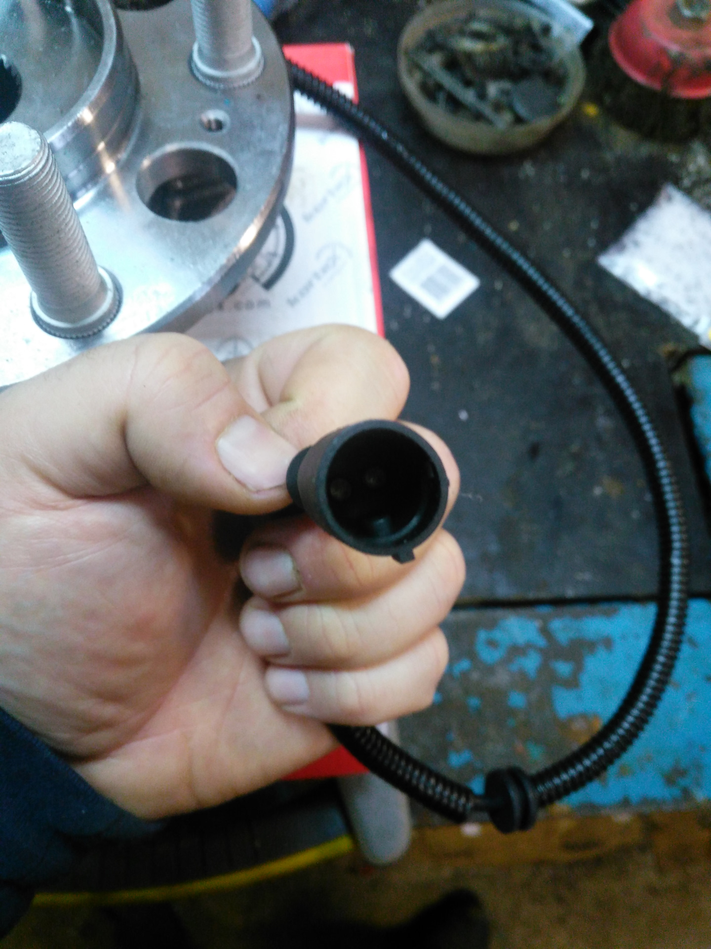

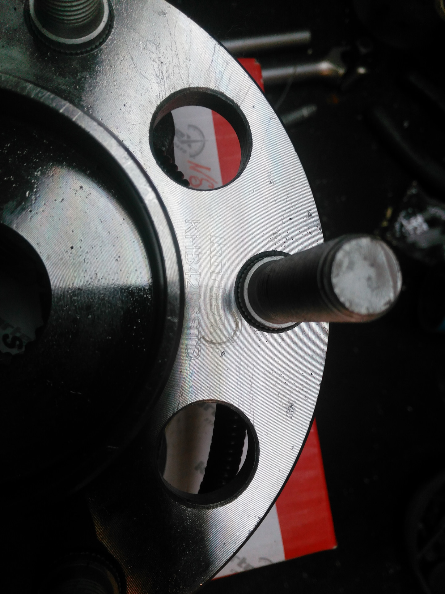

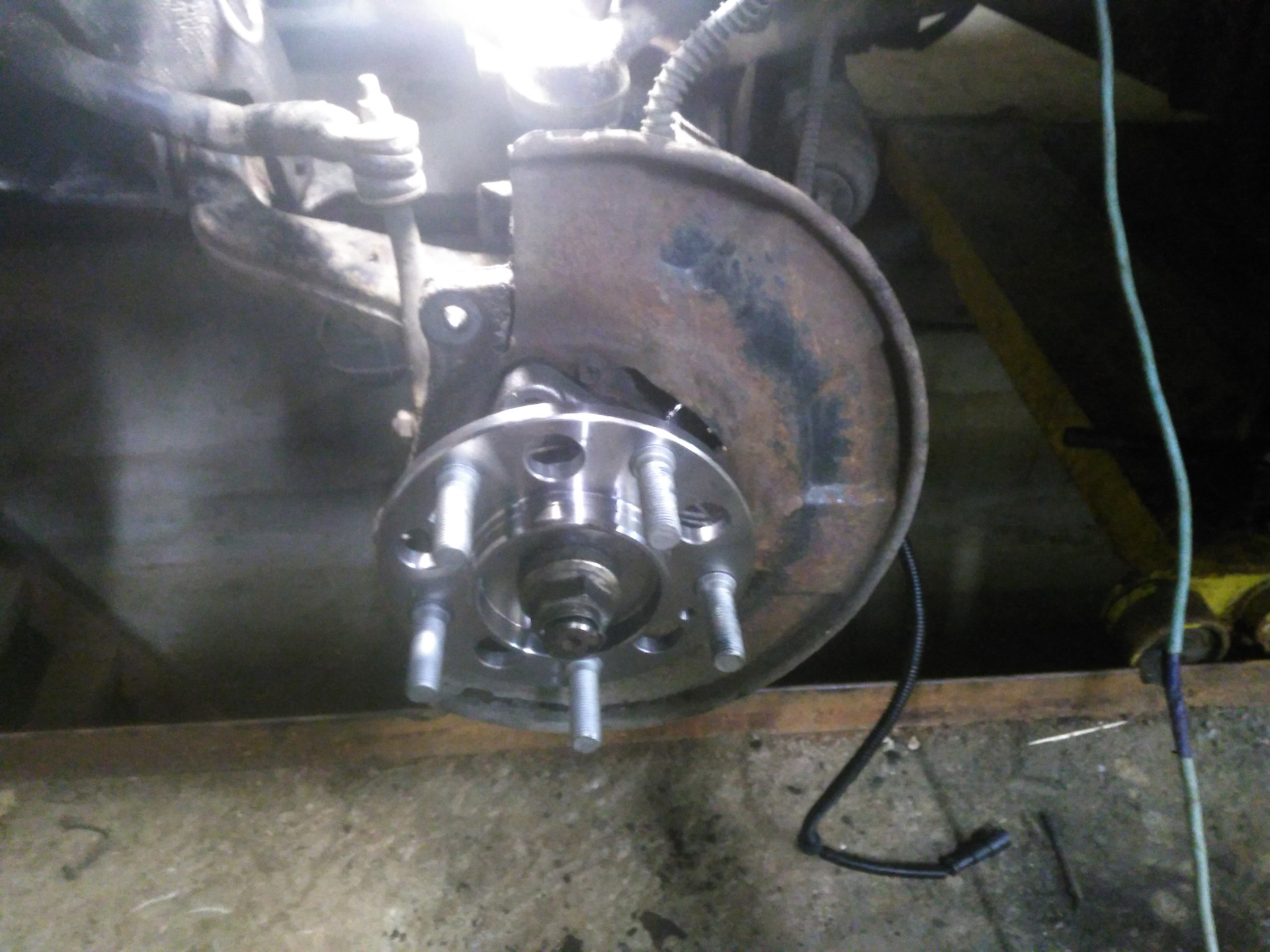

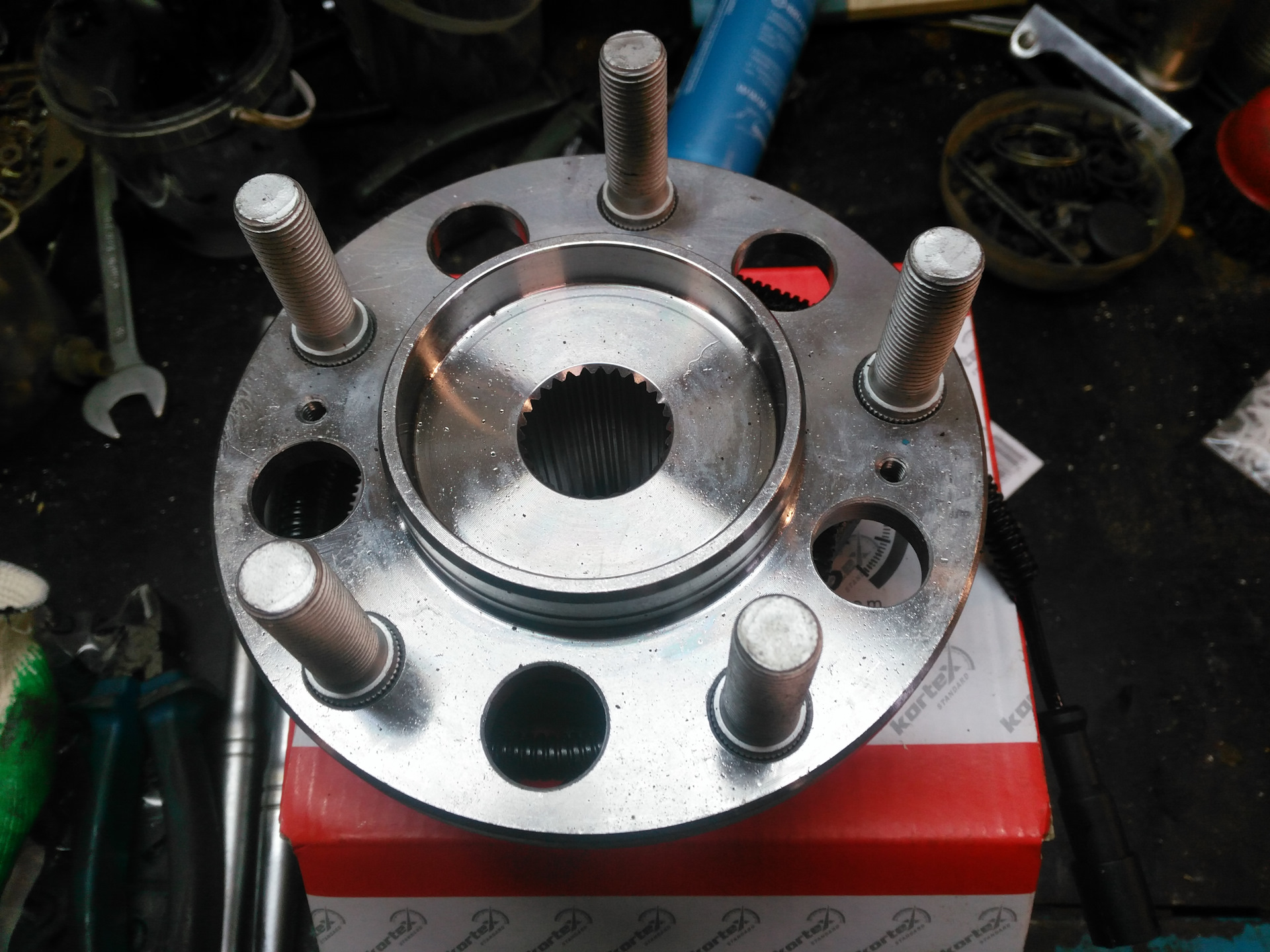

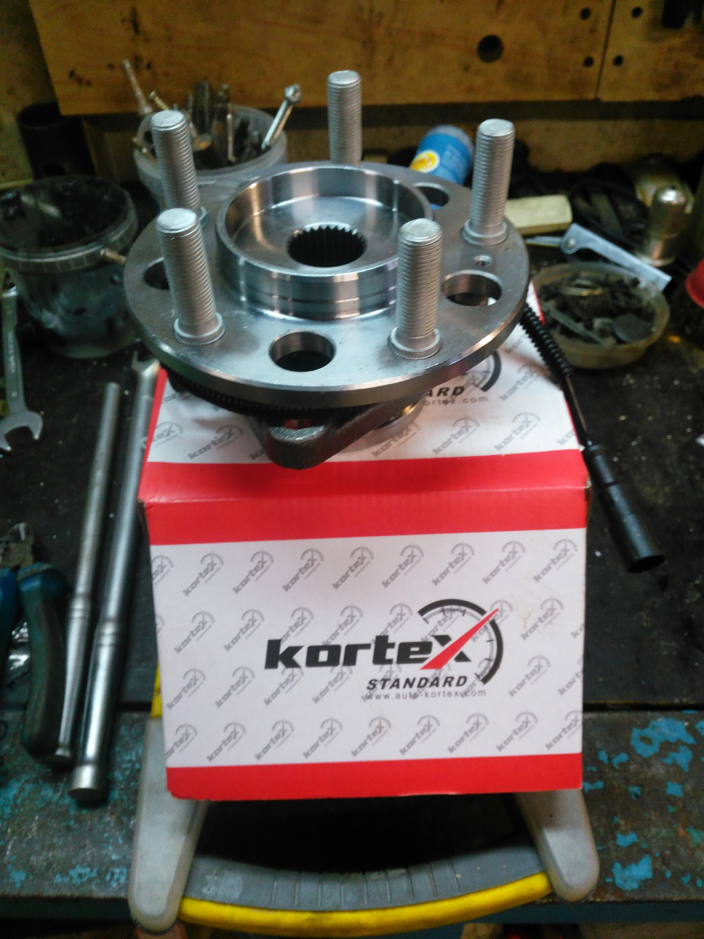

После покупки машины, заметил небольшой гул с левой стороны. Чтобы продлить жизнь ступице, через датчик АБС добавил смазки, на какое время помогло. Но искал ступицу в замену аналог, оригинал неоправданно дорог. В инет магазине, появился новый аналог Kortex KHB4296STD. Через zzap.ru нашел ее за 4500. На XVT подошла идеально. Перед установкой, также добавил смазки в ступицу, т.к. все производители страдают нехваткой смазки на складе и поэтому ее очень экономят)). Ни где не мог найти момент затяжки гайки ступицы, затянул моментом 135 Н. Таким моментом попал на следы законтривания гайки на старой ступице, еще на заводе. Посмотрим на сколько ее хватит!

Всем ДВС. Большая просьба всем тем кто владеет цифрами МОМЕНТА ЗАТЯЖКИ ЦЕНТРАЛЬНОЙ ГАЙКИ СТУПИЦЫ на SsangYong Rexton и не только с системой постоянного привода на переднюю ось, выложить эту информацию во всех возможных постах . хотя бы здесь на драйве в коментариях . СПАСИБО !
Всем ДВС! Напишу немного своё виденье по поводу Ssang Yong ступиц. Сразу признаюсь у меня Kyron с системой полного привода Part-time. На сегодня автомобилю почти 13 годов и 140 тысяч пробега. Ступица левая родная, а правую заменил уже 2й раз . Причина замен была не в подшибниках а звезде подключения полного привода. Ну это другая тема. Так вот на Kyron с системой полного привода Part-time ступичный узел собран методом завальцовки этой вот шестерни и.и.и ВНИМАНИЕ ! НА ЗАВОДЕ УСТАНОВЛЕН ПРЕДНАТЯГ ПОДШИБНИКОВ СТУПИЦЫ ЭТОЙ ЗАВАЛЬЦОВКОЙ ! ! ! На Rexton с системой полного привода TOD в МОЁМ ПОНИМАНИИ этот ПРЕДНАТЯГ ступичных подшибников делается МАСТЕРОМ атомобильных дел собственноручно, методом затягивания или притягивания наружней гранаты (шруса) к ступице, ЦЕНТРАЛЬНОЙ ГАЙКОЙ определённым моментом. Прочитал я тут на драйве и не только немало постов по поводу замен ступиц и гранат. Но ещё не где не нашел МАСТЕРА автомобильных дел, который указал этот МОМЕНТ ЗАТЯЖКИ СТУПИЧНОЙ ГАЙКИ ! Кто тянет трубой, кто ногой, кто в сервисе гайковёртом. Так вот, для конических подшипников ВРЕДЕН НЕДОТЯГ И ЕСТЕСТВЕННО ПЕРЕТЯГ.
Приветствую. Как ступица поживает? Какой уже пробег?
Приветствую. Работает до сих пор. 240 тыс. Справа тоже ставил такую., пробежала тыс 40. Со ступицами лоторея, кто то ставил тоже кортекс, вопросы появились к ней очень быстро. Но в любую ступицу надо добавлять смазку, пустые они идут
Ниже напишу своё виденье по поводу пробега ступиц. это без учёта добавления смазок у которых может быть разнабой присадок в составе . одним словом сварится смазка и свои обязанасти не будет выполнять или будет но не в полном объеме. Так что смазка — это таже лоторея что и перетяг ступичных подшибников !
Здравствуйте, подскажите, сколько ступица Kortex отходила, появился люфт, буду у себя менять, на данный момент у Kortexна экзисте самый высокий рейтинг по покупкам
Пока работает без вопросов! Прошла 20 тыс. Только при установке в любую ступицу доложить смазки, говорят что все производители грешат не хваткой смазки. Многие еще ставят Аsva
