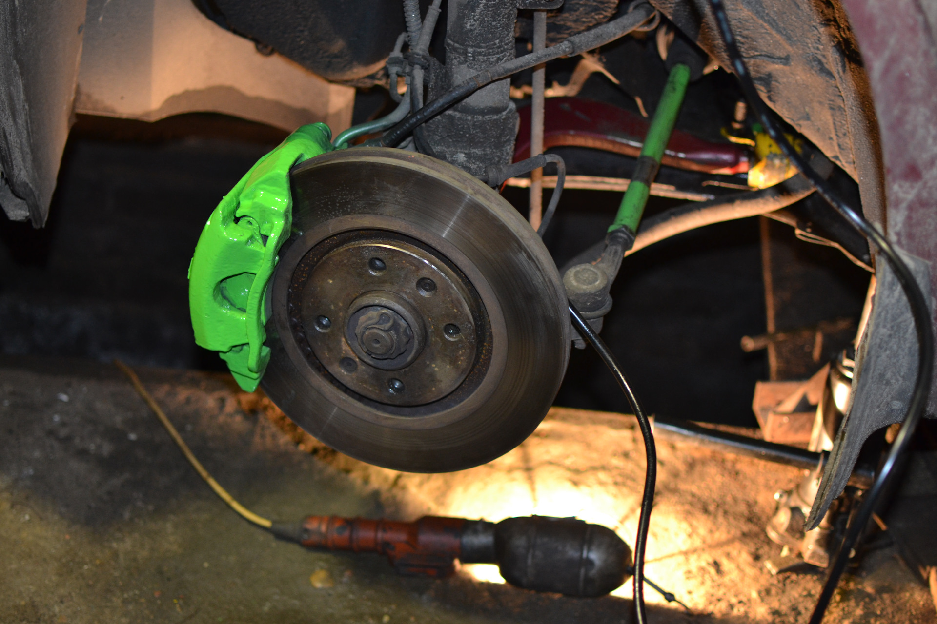

Надо было загнать своего коня в стойло на пару деньков для планового осмотра и замены масла. В итоге пришлось расковырять потекший передний суппорт, благо ремкомплект нашелся быстро (257002).

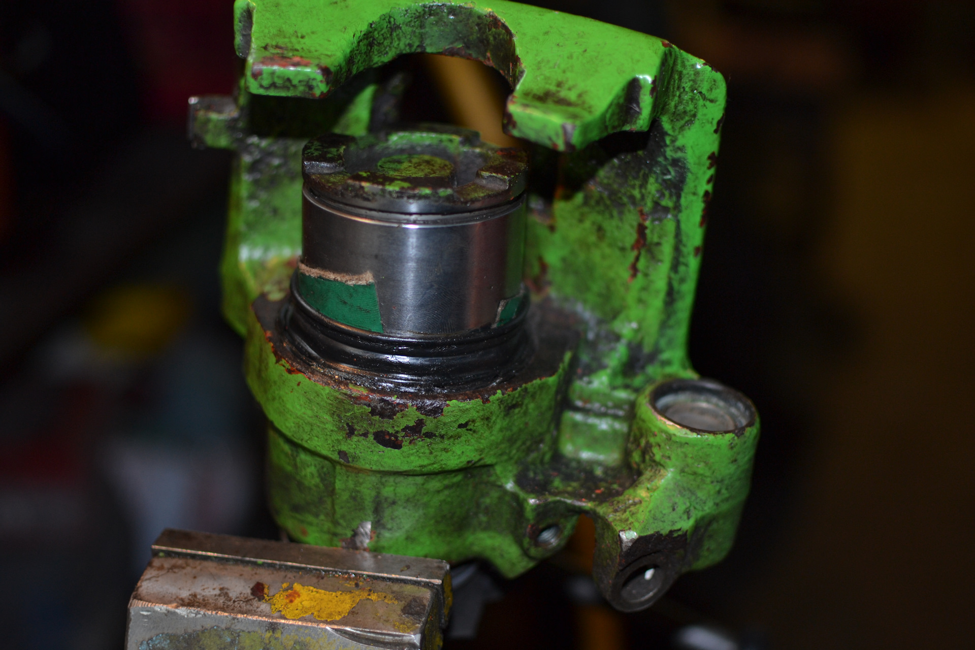

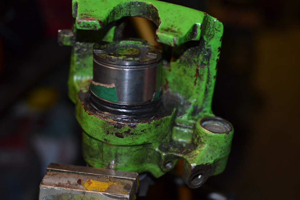

Поменять пыльник, уплотнение поршня и пыльники направляющей не составило труда. А вот с самим поршнем и механизмом ручника пришлось повозиться. Для начала меняем уплотнение поршня:

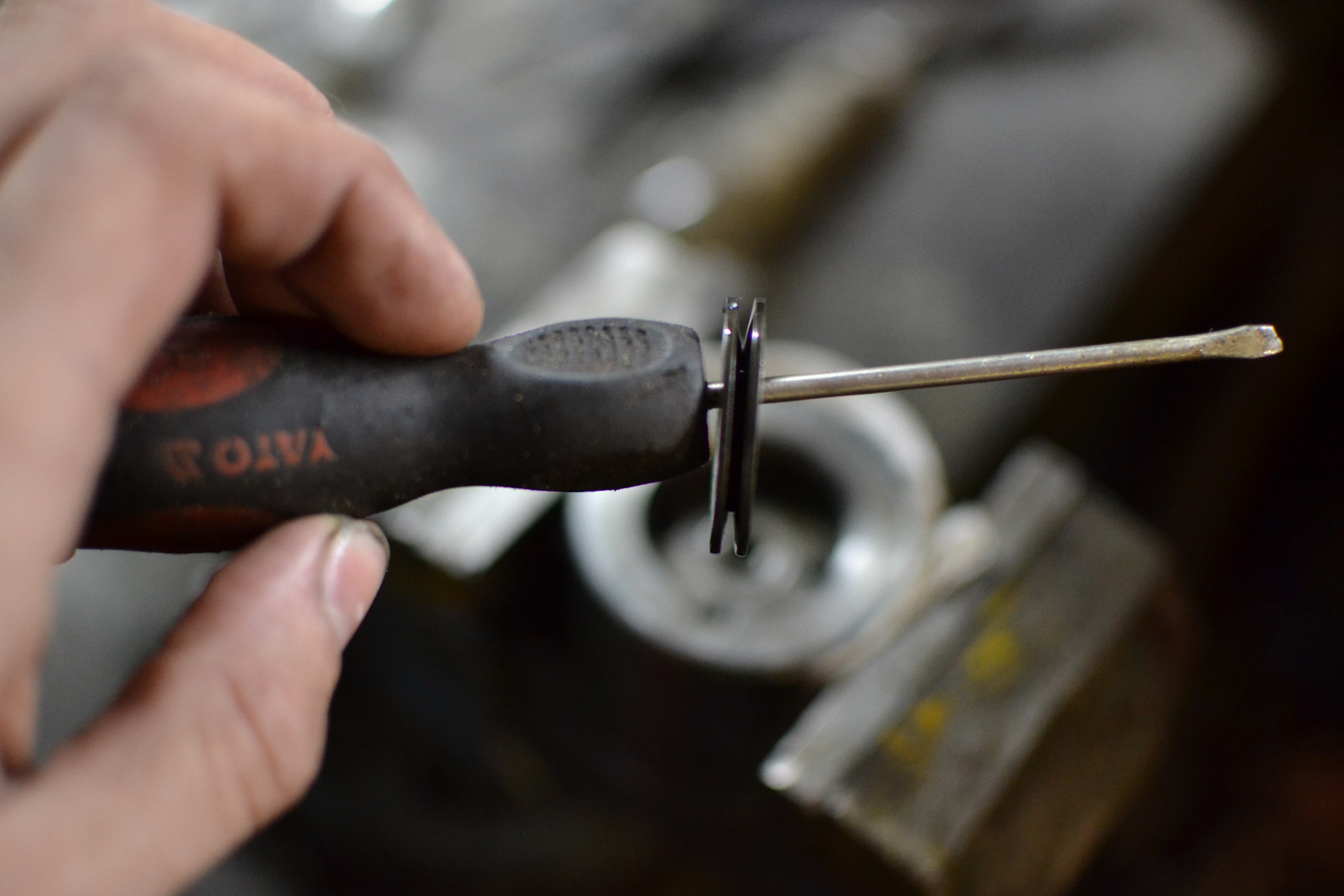

снимаем стопорное кольцо и шайбу

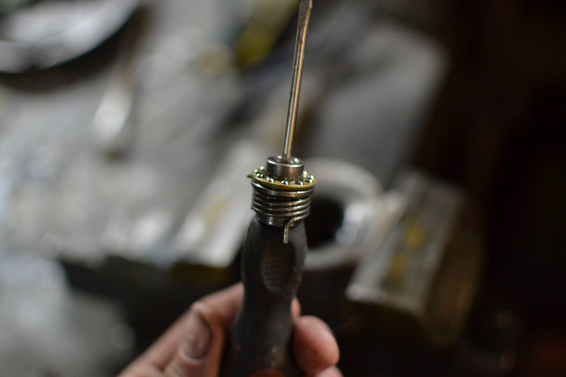

далее две пружинные шайбы, их надо устанавливать именно в таком порядке — центрами друг к другу
и опорный подшипник со втулкой

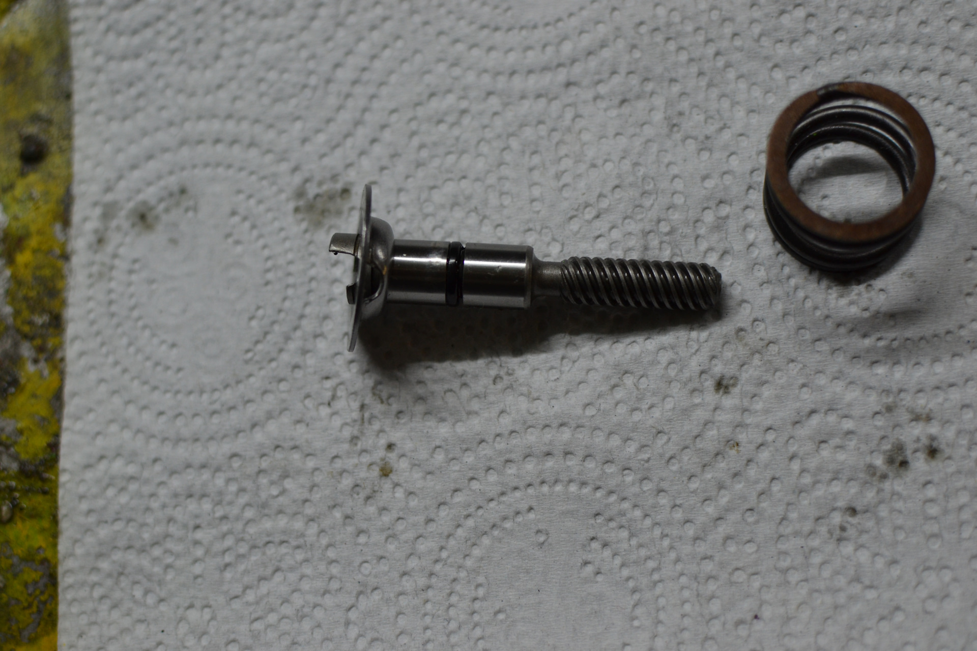

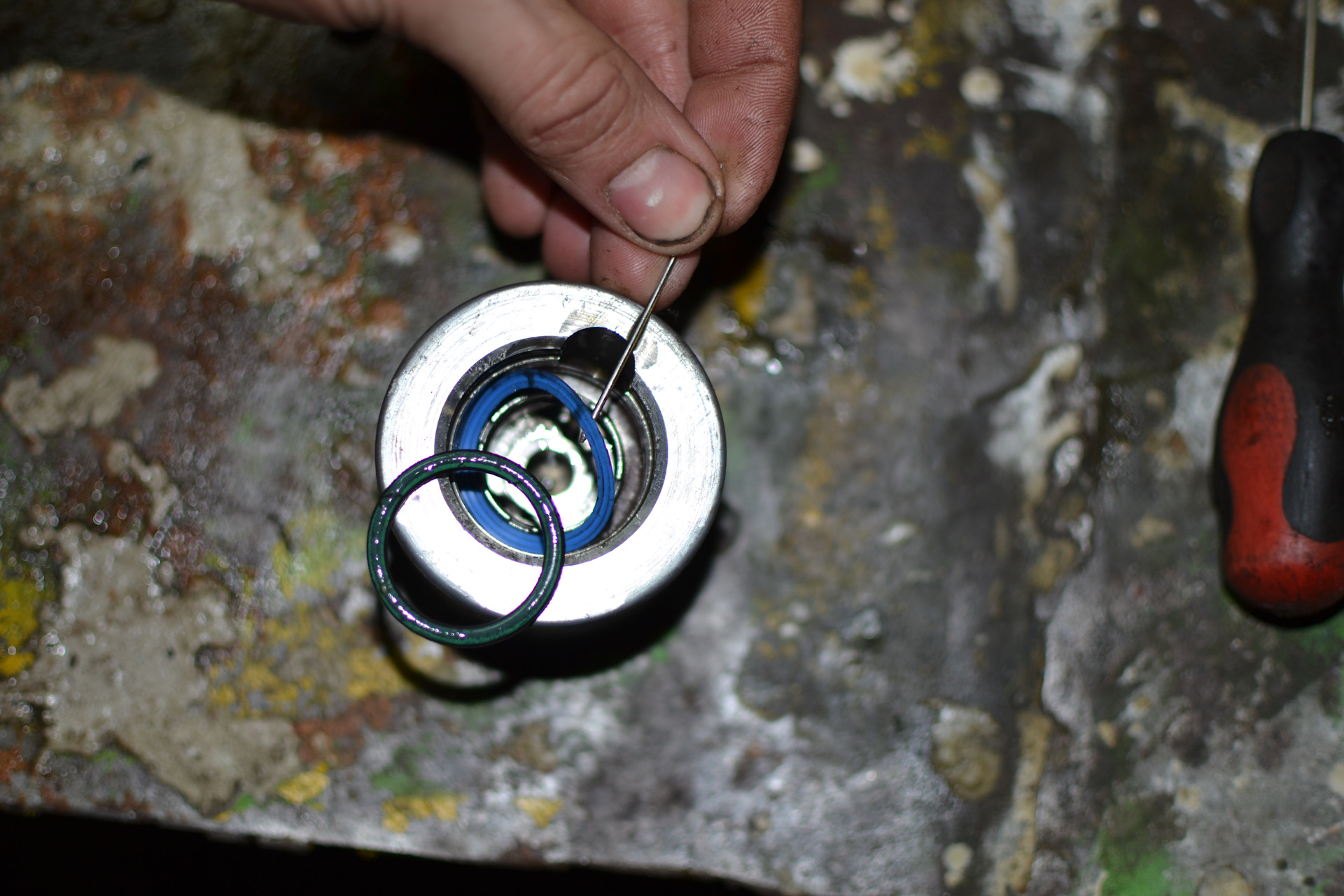

и на финише собственно виновник всех проблем — потекшее колечко со фторопластовой прокладкой
Его можно выковырять из паза, а можно выдавить воздухом через отверстие с обратной стороны
собираем все в обратном порядке и с поршнем на этом заканчиваем.

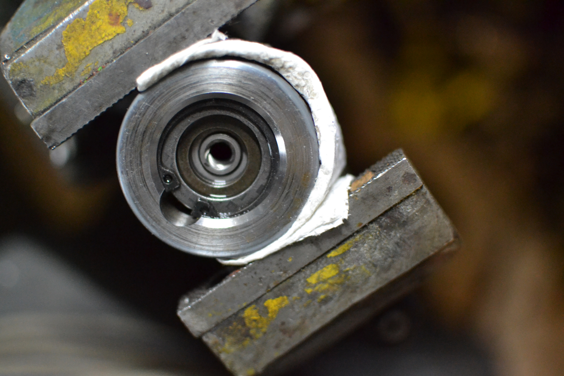

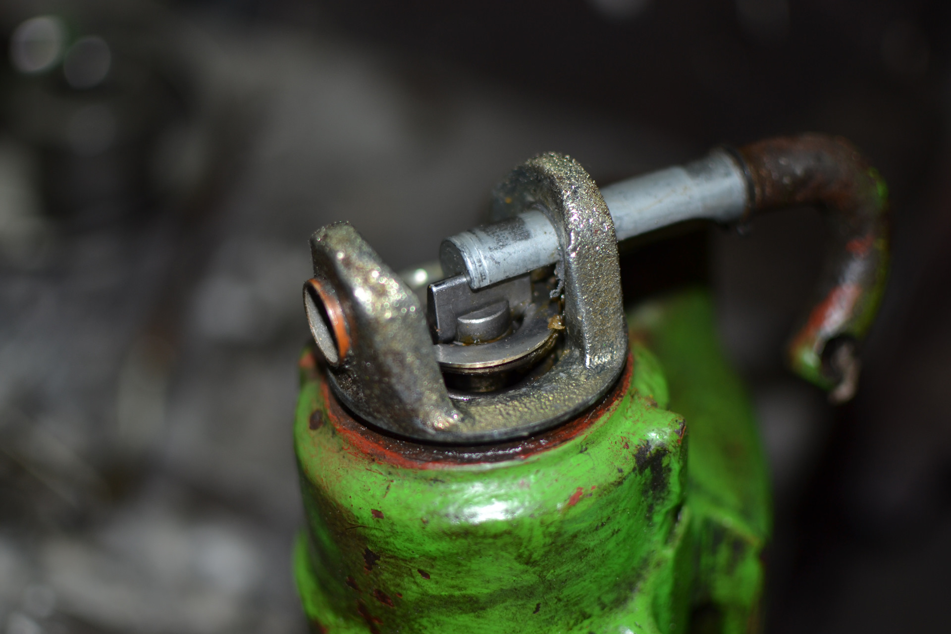

Далее самое любопытное — собственно механизм привода ручника, что находится под резиновым колпаком. Выглядит он вот так (уже на половину разобран):

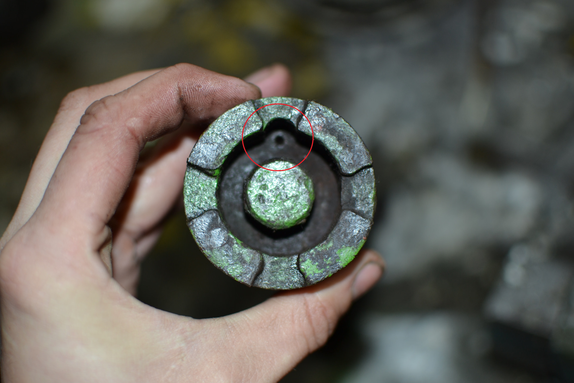

Как раз-токи тут надо быть особенно аккуратным! пружина довольно мощная и эксцентрик в центре так и норовит выстрелить. Все это затевалось ради одного этого колечка
Собираем все в обратной последовательности. Чтобы все состыковать необходимо конкретно так задавить пружину!
Для установки поршня через пыльник я делал импровизированную направляющую из коробки ремкомплекта

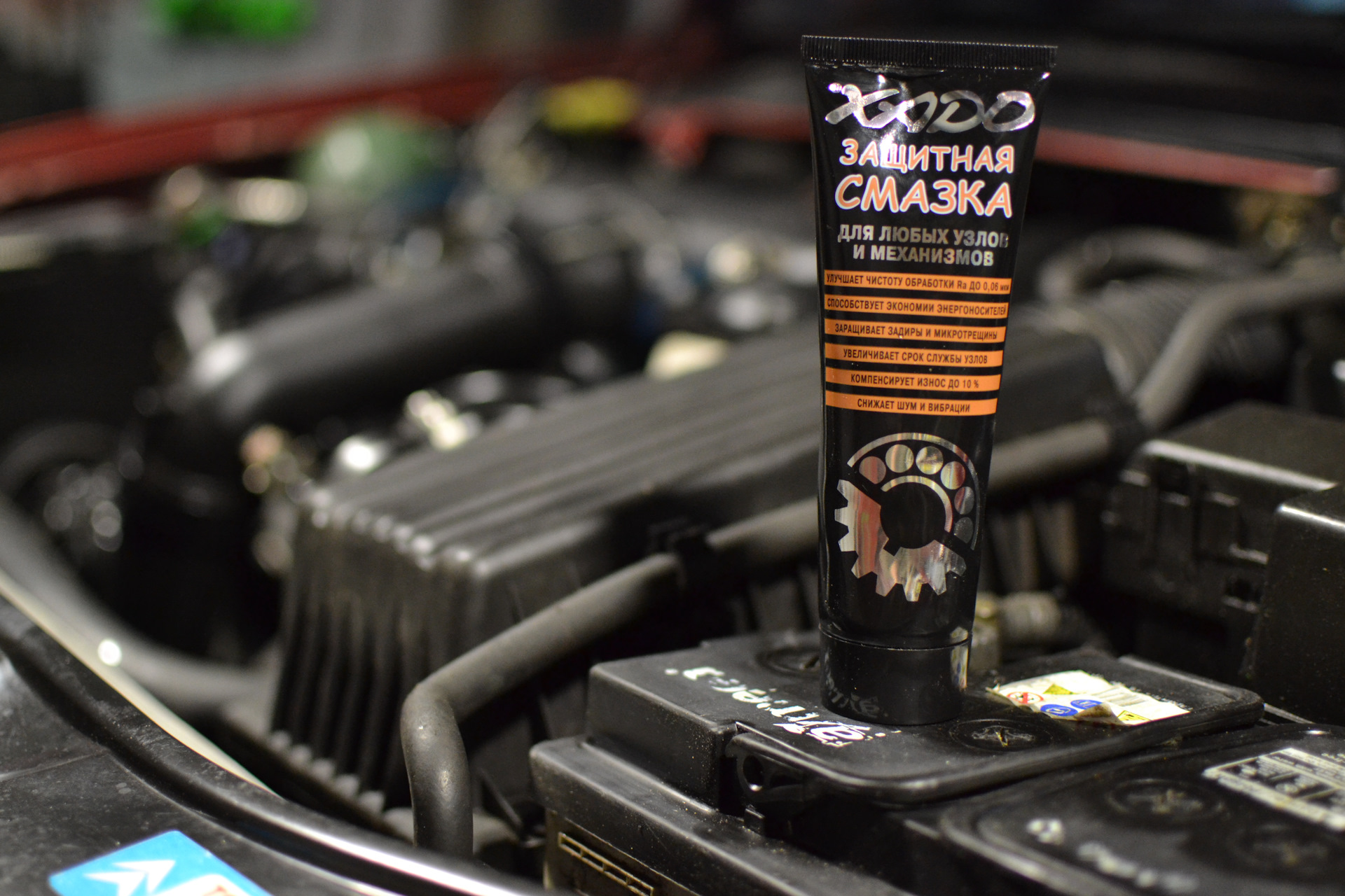

Штуцер для прокачки суппорта менял уже давно. Длина его 22мм, резьба М7, шестигранник на 7мм. Смазка для механизма ручника вот такая
