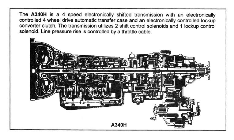

А34х — это довольно простая и надёжная 4х или 5ти-ступенчатая коробка, существующая в ряде модификаций:
А340H — полноприводная версия АКПП до 1995 года. Версия с гидравлической раздаткой. На коробку одна масляная система. Подключение моста происходит также фрикционами.

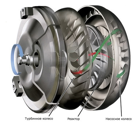

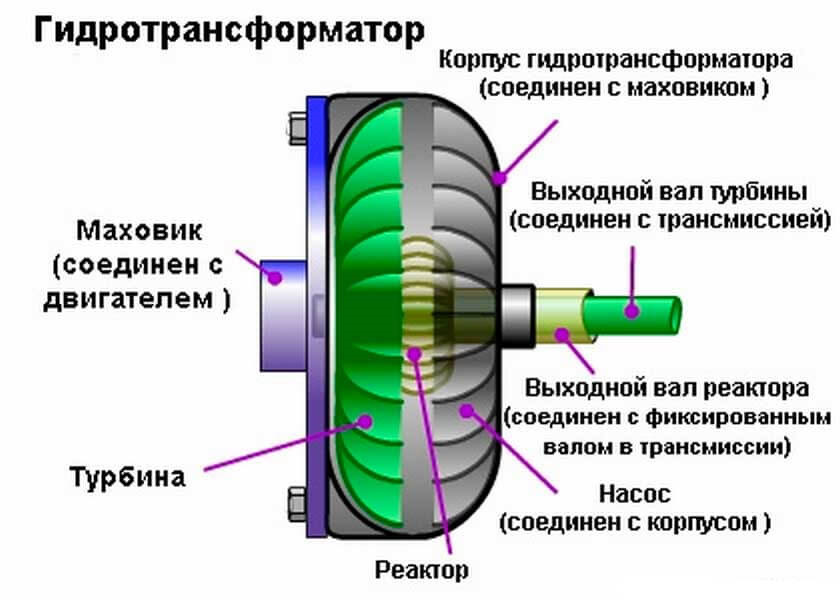

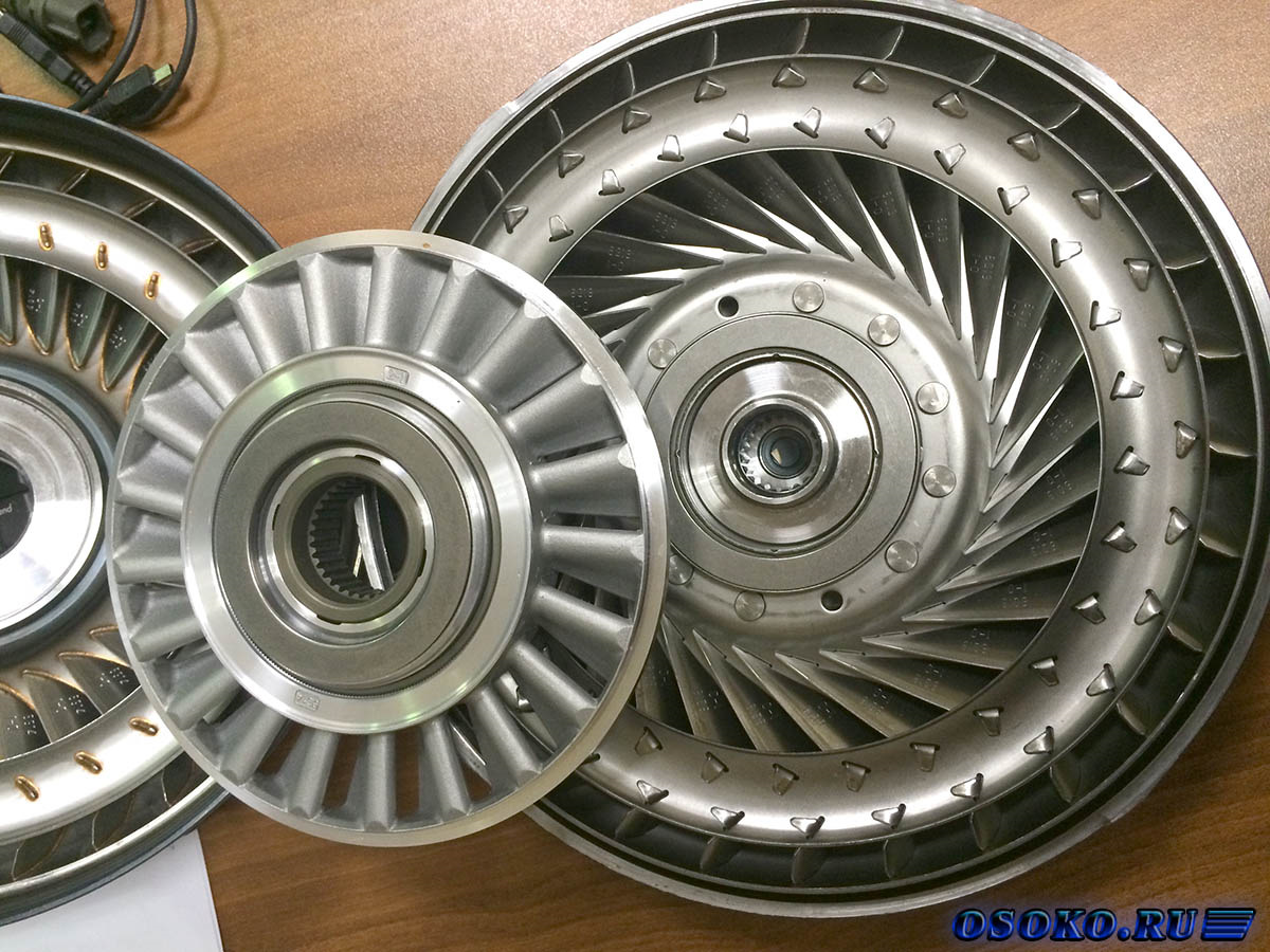

Механическая и гидравлическая очень тесно взаимодействуют, например, в самой первой части АКПП — гидротрансформаторе.
В народе — бублик, т.к. очень на него похож.
Он выполняет роль сцепления и одновременно трансформирует момент поступающий от двигателя. ГТ прикручен болтами одной стороной к маховику. Внутри находятся 3 «колеса» с лопастями: насосное, турбинное и реакторное(реактор/статор). Насосное жёстко связано с маховиком двигателя, а турбинное — с входным валом коробки. Передача момента от двигателя в сторону коробки происходит засчёт того, что насосное колесо нагоняет рабочую жидкость(масло) на турбинное, раскручивая его, турбинное в свою очередь уже передаёт его на вал коробки.
Таким образом осуществляется функция сцепления.
Для увеличения (трансформации) момента в ГТ существует реактор — 3ье колесо, которое находится между насосным и турбинным.
Когда оно не двигается, то скорость движения масла от нососного(двигатель) до турбинного(коробка) колеса увеличивается. В таком положении на коробку передаётся больше крутящего момента, соответственно, и на колёса приходит больше тяги.
Когда это может происходить? Когда вам не хватает тяги: едете в гору, буксуют колёса или штурмуете препятствие, наконец, просто быстро ускоряетесь. Иногда вы, заезжая в горку, ощущаете, как скорость падает, тяга небольшая, а вот машина едет в горку, хотя вы нажимаете на акселератор с прежней силой.
Когда скорость вращения двух колёс насосного и турбинного сравнивается, то реактор начинает вращаться вместе с ними. Это режим гидромуфты. В таком режиме крутящий момент передаётся, но не трасформируется.
В этом случае КПД гидротрансформатора увеличивается и снижаются потери.
Когда преобразование крутящего момента не требуется(едем плавно с ветерком), то ГТ блокируется с помощью фрикционного сцепления. В этом режиме КПД доходит почти до 1, все 3 колеса не проскальзывают, т.к. заблокированы муфтой. Проскальзывание колёс возможно только в режиме частичной блокировки ГТ.

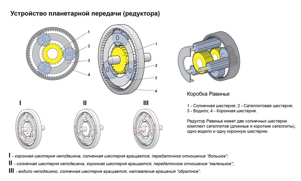

Чтобы дальше разобраться в работе АКПП требуется понимать принцип работы планетарной передачи. Каждая из этих трёх планетарок состоит из 4х частей:
— Солнечная шестерня (sun gear)
— Сателлиты (pinion gear)
— Водило (planetary carrier)
— Коронная шестерня (ring gear)
Принцип действия хорошо отражён на видео:
В случае АКПП входом для приложения момента являются солнечная и коронная шестерни, а выходом — водило.
Таким образом, подключая попеременно солнечную и коронную шестерни разных планетарных рядов к входному валу и подтормаживая/синхронизируя другие части механизма, формируется ПЧ коробки преобразующее момент поступающий от двигателя, которое в дальнейшем передаётся на выходной вал.

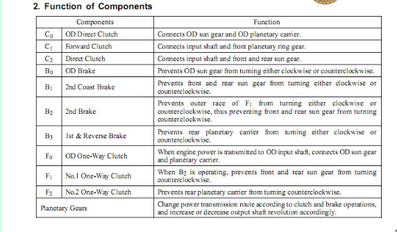

Сами планетарки находятся в барабанах, которые активируются сжатием пакетов фрикционов — стальных и синтетических(иногда бумажных) дисков. Пакеты сжимают гидравлические поршни под воздействием рабочей жидкости.
Фрикционы делятся на сцепления(clutch, пакеты C) и тормозные пакеты(Brake, пакеты B). Сцепления соединяют, подключают и передают момент части планетарок. Тормозные пакеты соединяют планетарные ряды с корпусом коробки, тем самым блокируют возможность вращения в любом направлении.
Также в составе есть муфты свободного хода, которые дают возможность вращаться планетаркам в одну сторону и блокируются, когда начинается вращение в противоположную сторону.
Назначение каждого элемента описаны в следующей таблице:

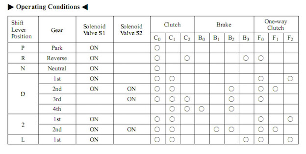

Следующая таблица показывает какие именно элементы коробки задействованы на той или иной передаче:

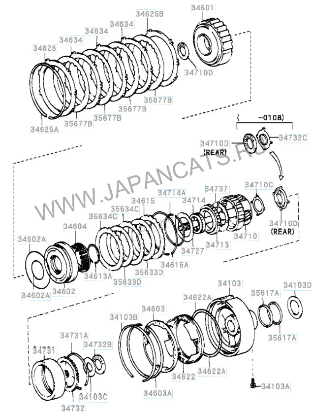

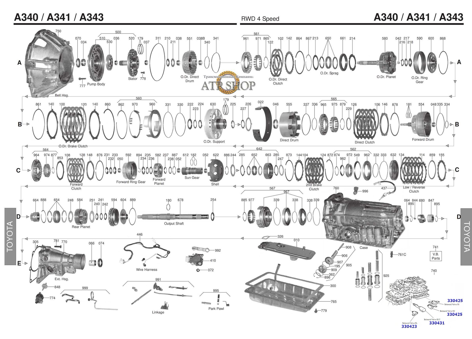

Все они подробно показаны на этой схеме:
И здесь, более крупными узлами:

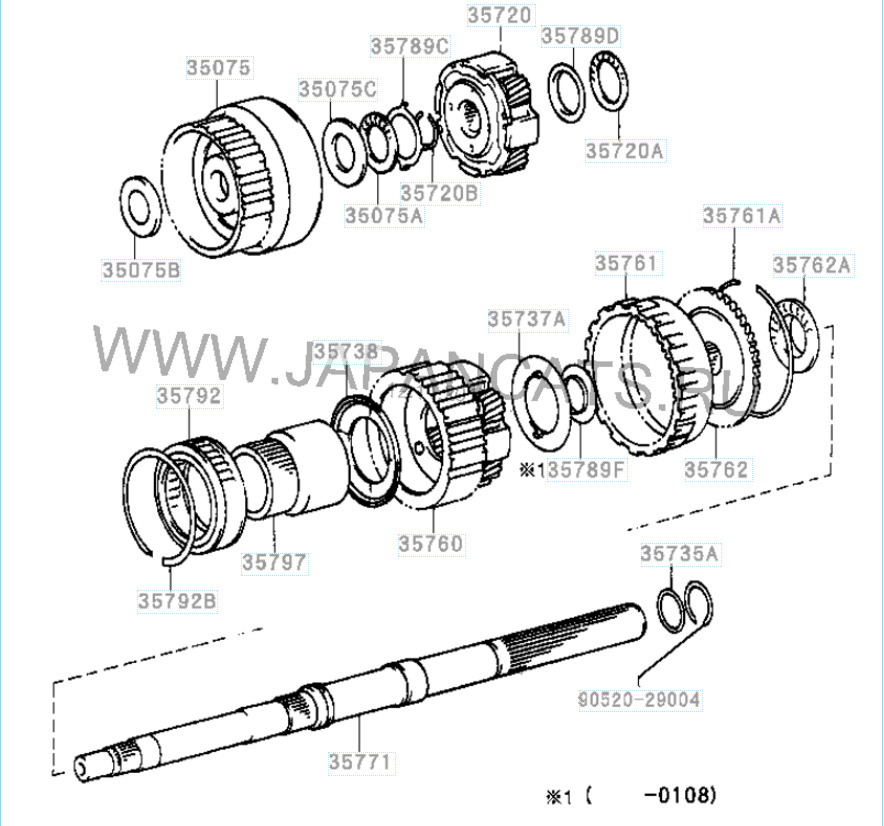

Передняя и задняя планетарки:
Планетарка овер-драйва:
Ввиду того, что прямой жёсткой связи валы не имеют, а планетарки стыкуются через пакеты фрикционов, то в отличие от мостов и механических коробок здесь крайне редко встречаются лопнувшие валы и порванные шестерни. Основной удар принимают фрикционы. Кроме того, что они подвергаются трению при сжатии(или проскальзыванию при больших нагрузках), но и повреждаются при нагреве рабочей жидкости.

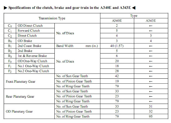

Посмотрим количество дисков в пакетах:
Пакеты обозначены на схеме выше под следующими номерами:
С0 — 102
С1 — 108
С2 — 106
В0 — 100
В1 — 022 (не фрикцион, а тормозная лента)
В2 — 104
В3 — 114
Важно отметить, что в таблице указаны цифры, именно для этой конфигурации. Максимальное количество фрикционов ставят на машины с двигателями 2JZ-GTE и 1UZ, 2UZ.

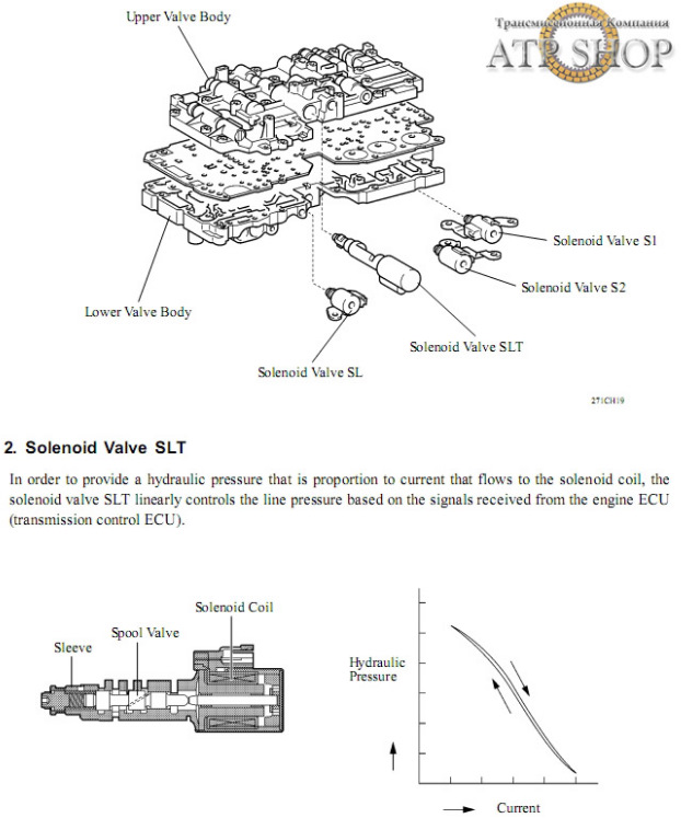

Гидравлическая и электрическая части представлены гидромозгами(гидроплитой) и соленоидами в ней.
Соленоиды в А34х представлены двуми основными типами — шифтовые соленоиды. Они отвечают за переключения передач.
Второй тип — соленоиды блокировки ГТ. Он бывает двух видов: простой on-off соленоид(SL) и линейный соленоид(SLT).
Наличие первого обычно говорит о том, что есть полная блокировка ГТ на 4ой передаче. Наличие второго — присутствие частичной блокировки ГТ на 3ей передаче. ГТ с частичной блокировкой имеет несколько иную начинку, чем простой ГТ. На обычную коробку с SL соленоидом можно поставить ГТ от коробки с SLT, а обратная замена приведёт к проблемам.
На джипах встречается и тот и тот тип. SLT встречаются на машинах после 2000 года.
Кроме этого, в коробке могут быть и другие соленоиды(гидроаккумуляторов и т.д).
Гидромозги АКПП также отличаются. Причём в рамках одной модели и одного двигателя могут стоять 3-4 варианта различных плит и комплектов соленоидов.
Проводка для них(соленоидов и плит) строго соответствует тому набору, что стоит на машине. Она в свою очередь стыкуется с блоком управления трансмиссии. Блок управления может быть частью ECU, а может быть и отдельным модулем.
Поэтому важно понимать, что блок управления АКПП должен согласовываться с гидроплитой и соленоидами. При свапе/замене АКПП следует подбирать КПП не по модели машины или двигателю, а по типу управления АКПП, виду проводки(2 или 6ти-пиновой), виду гидроплиты и комплекту соленоидов. Даже если соленоиды совпадают, то могут возникнуть проблемы, если они обладают отличным от штатного(читай — предполагаемого для этого типа ECU/TCU) сопротивлением.

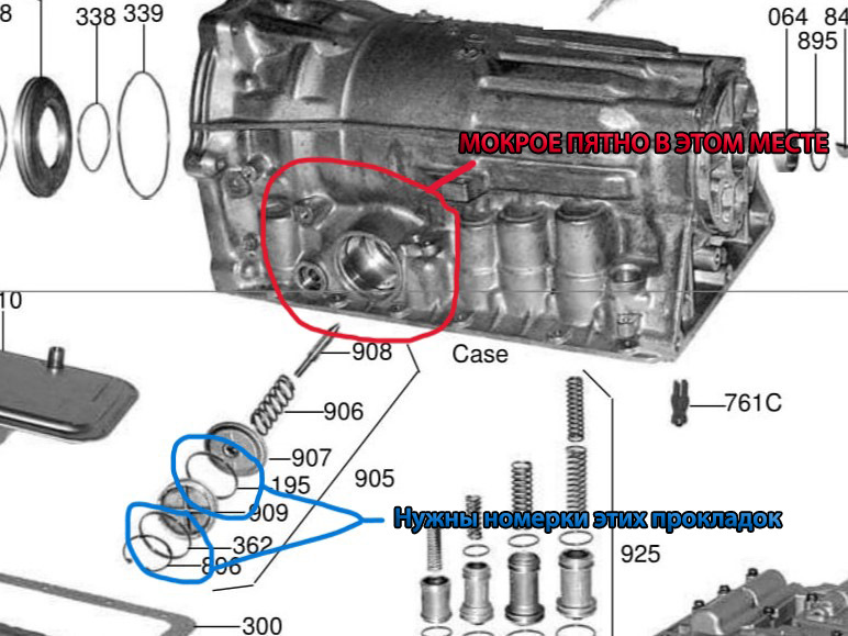

Приветствую, подскажите что это за заглушка или деталь? Бежит масло оттуда, не могу найти номерки этих прокладок, и из чего они сделаны — металл или резина, а то по схеме не очень понятно.

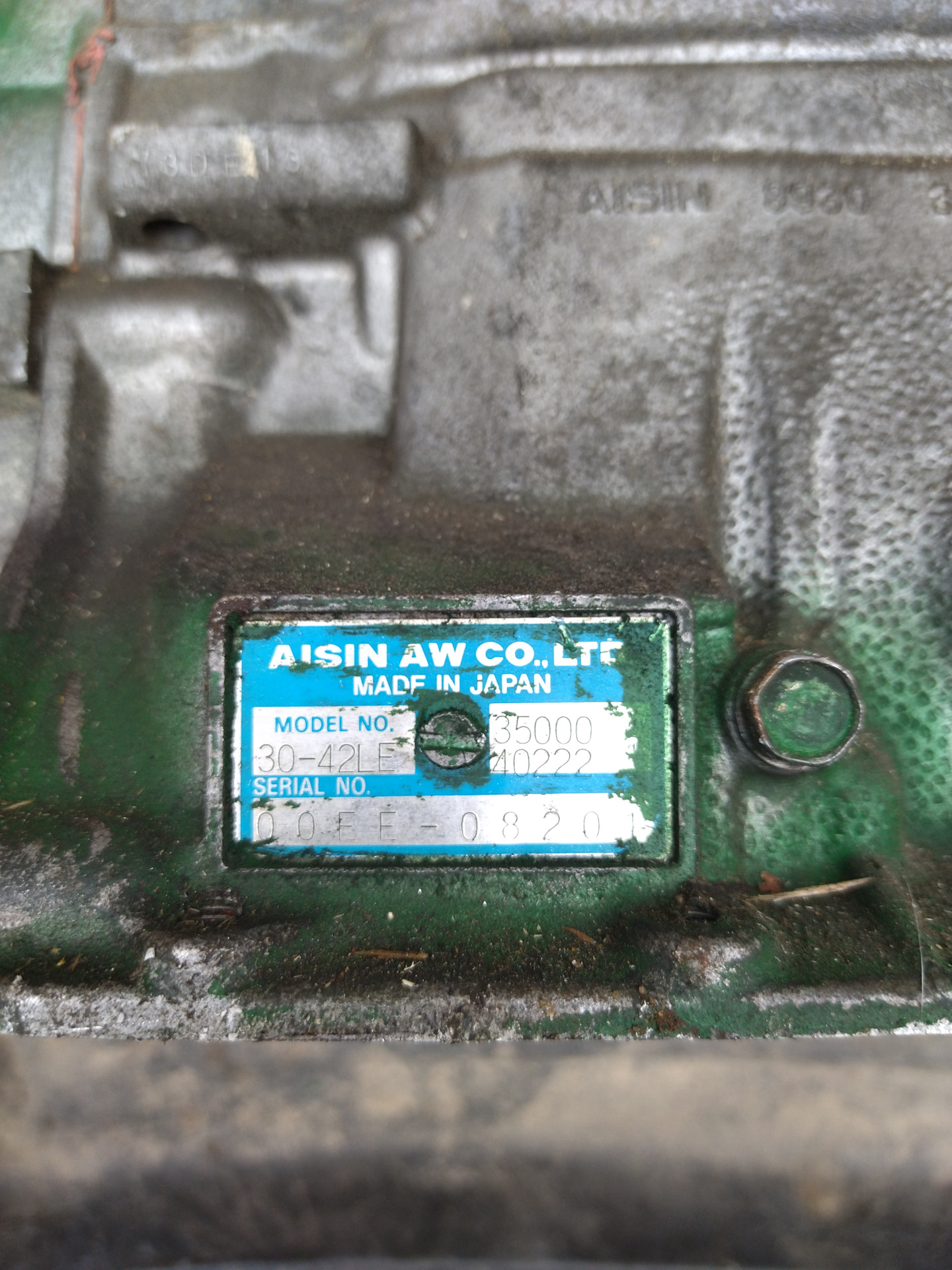

Разбирали не так давно АКПП 30-42LE не нашёл ни где по ней инфы.
Шла на двигателе 1GZ-FE, v12, Toyota Century. Редкость)).
Ставили данный свап комплект на ТЛК 80.

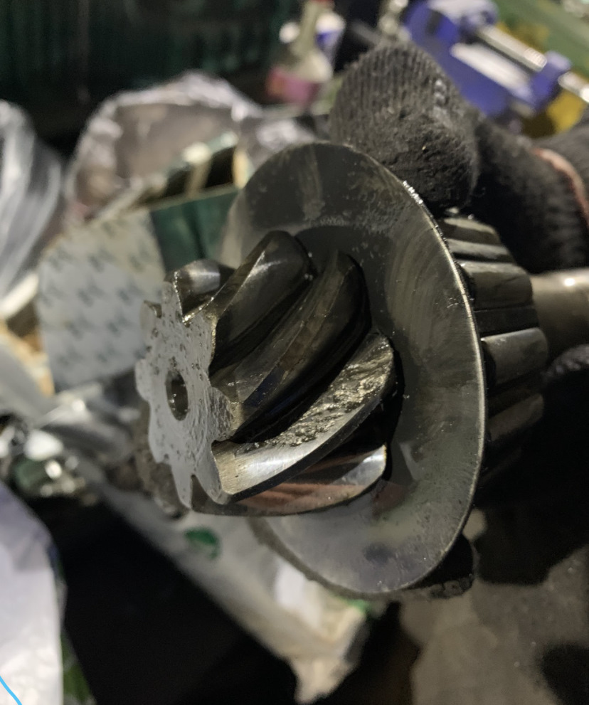

Какая причина кончины ГП?
Скол на "морковке"
Volonter87
каждый из 3х раз скол на хвостовике
Оторванный зуб?
Какое масло в редуктор льёшь? Общая ПЧ трансмиссии увеличилась или снизилась после установки коробки + раздатки?
не пойму что такое ПЧ
Передаточное число трансмиссии
увеличилось
Volonter87
То есть при тех же оборотах машина едет быстрее километров на 10-13
keriall
У меня такие задиры были при перегреве ГП. Масло утратило свои свойства.
keriall
У меня такие повреждения были при перегреве пары.
Хм может релаьно недосмотрел. Попробую другое масло и более вязкое
заливай 75w140

Милльён раз уже прочитал, здесь и на интернетах-ютубах, а принцип работы реактора так и не догоняю…
Ваня, посмотри ещё раз видео:
Там про ГТ очень качественно и наглядно рассказано.
Реактор неподвижен пока идёт трансформация момента, а лопасти сделаны так, чтобы ускорять поток масла. Как только скорости двух колёс начинают сравниваться, срабатывает муфта и реактор начинает движение вместе с колёсами, а сам блокирует доп. токи от колёс.
