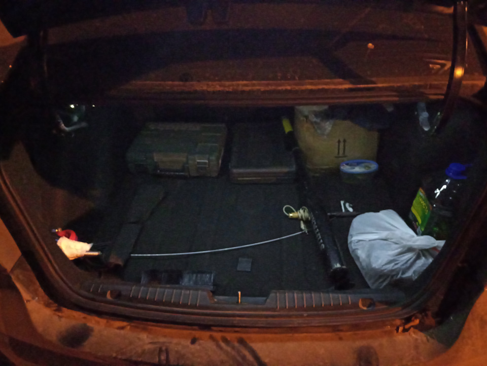

Так же решил избавиться от проблемы отсутствия света в багажнике. Все давно расписано, поэтому не вижу смысла писать подробно. Одно лишь уточню — с электрикой знаком. Брал схему подключения такую:
У меня почему-то плюс и минус были наоборот. Для подключения брал клипсы, но все-таки немного зачищал провода (буквально 2 мм), а затем точно защелкивал.
Светит не ярко, качество фото оставляет желать лучшего. Но мне хватает. Ну и как итог:

Вот обычная белая
Зависит еще от мощности диодной ленты и длины установки. Только по мощности вариантов стандартных масса: 4,8; 7,2; 9,6; 14,4 Вт/м…
Может не ярко из за ленты синей
Тоже заметил, там видимо напряжение слабее. Потому что изначально проверял ленту на Акб, светила ярко, а подключил в багажнике, так она еле светит, но в темное время суток хватает, да и плюс есть, что греться не будет и проживет дольше
Светодиоды на обычной ленте и так греться не будут, будут слегка теплые (температуры тела) — мощность диодов слишком слабая, чтобы они перегревались. А вот при пониженном напряжении — срок службы увеличивается, тут согласен!
