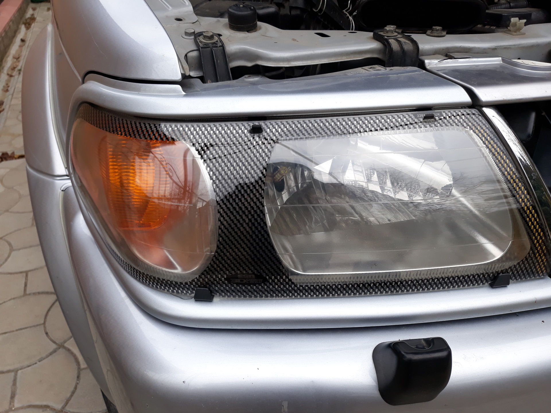

Всем привет, запись не большая, но для меня значительная. Все знают что свет в наших машинах оставляет желать лучшего, а когда фары затерты в дрызг, то света совсем нет… видимо из за этого предыдущий владелец везде где мог, поставил ксенон без всяких линз… и похоже что этот ксенон и испортил фары… иного мнения у меня нет, потому как сколько я не полировал фары разницы не чувствовалось в свете и внутри фары на стекле был как будто туман… Надоело так ездить на ощупь, а тут ещё сезон вечной темноты подоспел и моё терпение лопнуло. Были заказаны стекла фар, на одноимённом сайте steklafar.ru с заказами стёкол на наши машины у них конечно туго, очень долго пришлось ждать. Но вот стекла у меня, осталось поменять. Чтобы снять фары надо открутить 3 болта на 10, 2 болта сверху фары, один в углу за радиаторной решеткой и 2 гайки за подкрылком тоже на 10. Чтобы добраться до этих 2 гаек сзади фары под подкрылком, достаточно снять пару клипс на подкрылке за фарой и отогнуть эту часть подкрылка, все. Доступ обеспечен, одна гайка прям сразу за подкрылком, другая чуть выше, над лампой поворотника. Все откручиваем, отсоединяем фишки к лампам и коректору и фара у нас в руках. Разбирал фары техническим феном без всяких коробок и духовок, в духовку фара просто не влезла. Просто грел фару по стыку стекла и корпуса и по чуть чуть отсоединял. Когда отсоединил оба стекла, потрогал стекла изнутри и понял, стекла были шершавыми как будто их чем то перегрели, причём очень сильно…даже за полировать бы не получилось.
Таким же образом переставив потроха фары со старого стекла на новое, устанавливал новые стекла, прогревая частями герметик и прижимая стекло к корпусу. Не быстро, но такой вариант тоже рабочий.

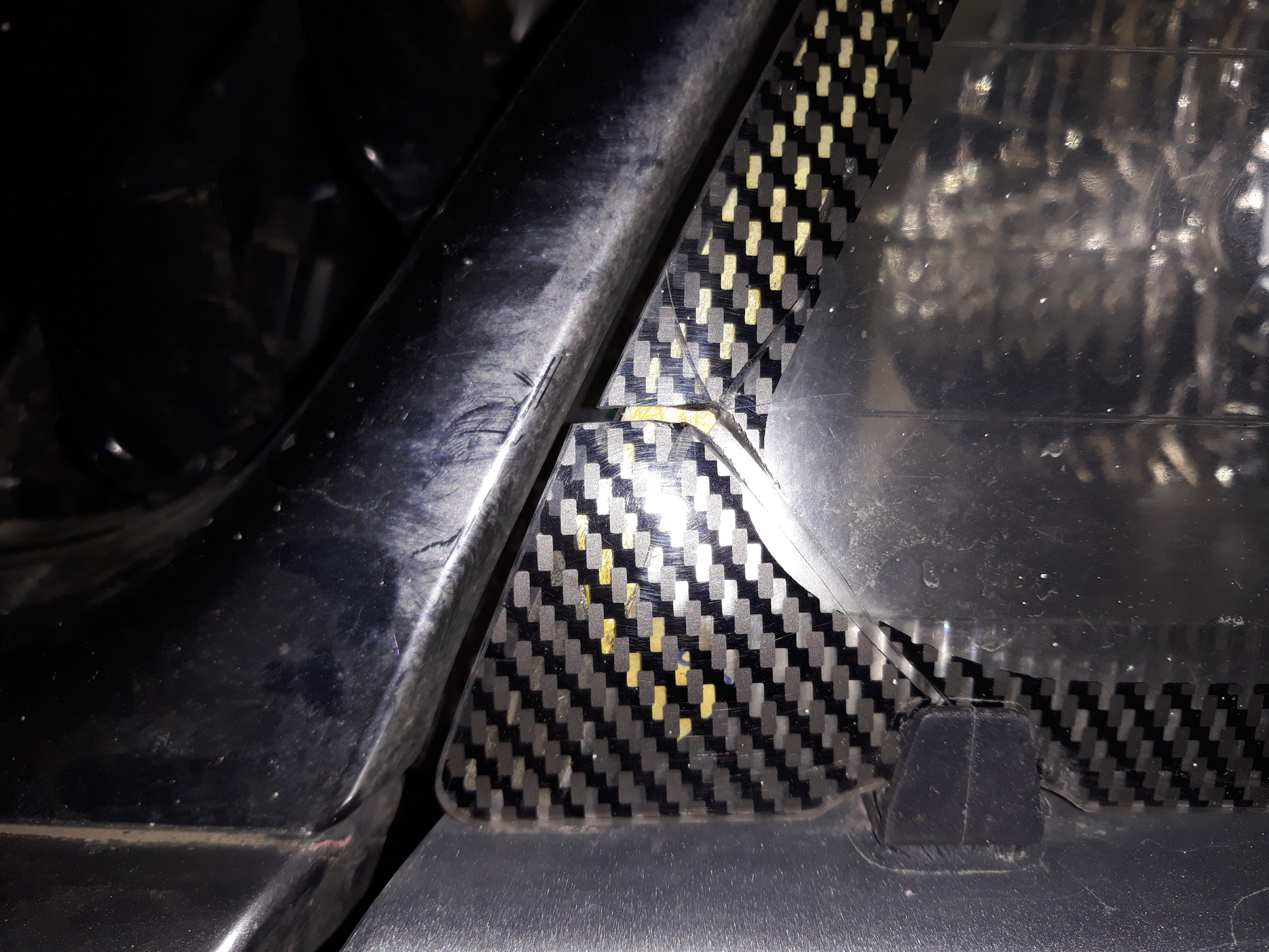

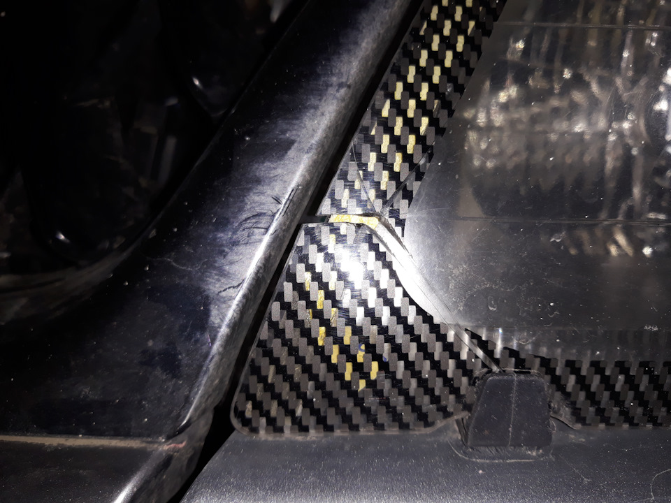

Сделав обе фары решил чуть чуть продлить стеклам жизнь, забронировав их.
После всего отрегулировал свет фар и был реально удивлён, но они стали светить. Разница огромная. Пока все.

Защита нужна сразу взрослая egr, лучше себе поставил .
Уже отбили стоимость .
Это что такое?
Mitsubishi Pajero Sport › Бортжурнал › Мелочи .защита фар .
Понял. Хорошая штука
Защита Фар в Работе .
Пластик или стекло?
Такие же как и родные, спец пластик.

Класс! А у тебя стоковые фары или уже заменены аналагами. Вопрос можно другие фары так же переобудь или там быстрее пластик пойдёт!
Стоковые фары — когда откручивал сразу это понял, потому как у 2 болтов оторвал бошки.все приросло, и фары (сами корпуса)целехонькие, ровные… насчет других фар не знаю, вообще делал такую процедуру в первый раз в жизни.
бомба! Фары прямо нульцевые!
Ага, сам не нарадуюсь. Но. Если кто так же будет переделывать, не советую вообще хоть чем трогать отражатель. Он безумно нежный. У меня в фаре было очень много пыли и даже грязи и на отражателе тоже, я решил его спиртиком протереть с ваткой, так вот этот спиртик начал растворять отражающее покрытие в миг… Хорошо хоть небольшой кусочек успел только протереть и не так заметно. Далее спирт убрал, решил просто ваткой смахнуть пыль, та же ситуация, отражатель просто вместе с пылью царапается и остаются следы… В общем даже не знаю что с ним делать если он например был бы совсем сильно грязный. Мыть тоже его я думаю не стоит
Водичкой из пшыкалки и сушить не трогая конечностями)) 😃
Как вариант, но боюсь разводы светлые останутся. если только дистиллированной
Ну да, либо покупной какой — то. Чтобы 100% чистаган. А вообще этот хром восстанавливают, но что то дорого!
