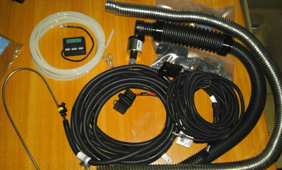

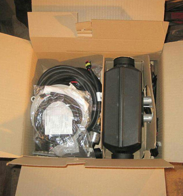

Прочитал здесь, на драйве www.drive2.ru/, какие ставят фены и приглянулся в сторону отопителя Планар 2Д на 12 вольт с тепловой мощностю от 0,8 до 2 кВт. Отзывы пользователи даже очень хорошие пишут, все довольны, кароче решил купить и себе этот отопитель Планар 2Д. Купил его в июле.

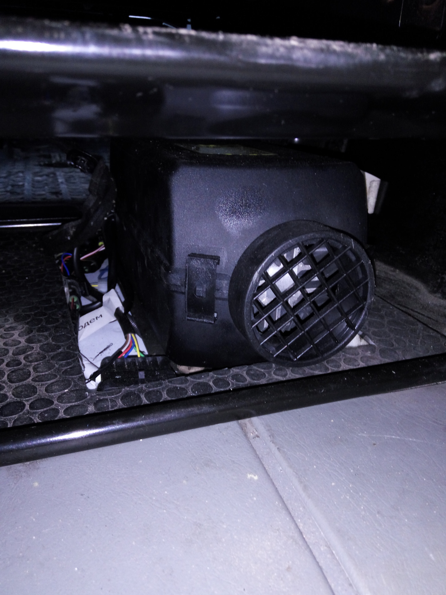

Времени совсем не было на установку, так как сам хотел его установить. Установку делал в октябре, у друга в гараже. Было принято решение установить под водительское сидение.
На сегодня, то есть на 22.12.2017, эксплуатирую его 1,5-2 месяца.
Планаром очень доволен, теперь в салоне всегда тепло (не сауна, но достаточно тепла, чтобы было комфортно сидеть).

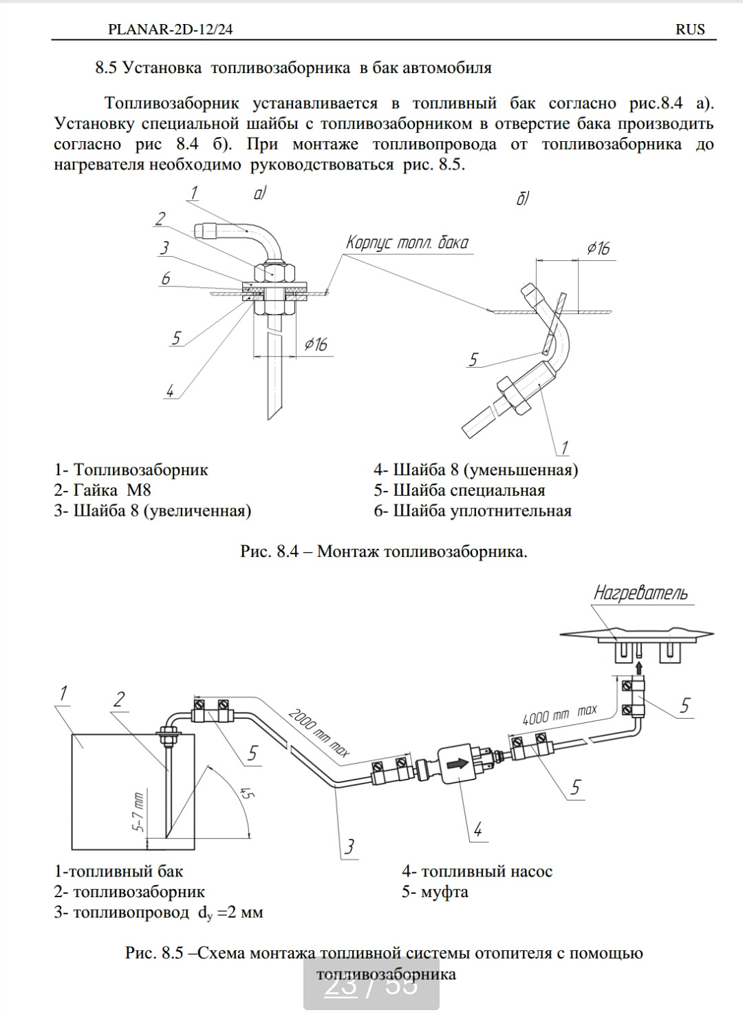

В двух словах об установке: перед установкой нужно все собрать и запустить Планар, во-первых увидите что к чему подключать, во-вторых будете уверены что он работает. Пользуйтесь инструкциями, у них вся информация есть! Планар сначала прикрепил на пластину ( +- по габаритным размерам отопителя) толщиной 2-3 мм ( чертеж отверстий подачи топлива, выхлоп, забор воздуха и крепления есть в инструкции), а потом уже эту пластину с Планаром прикрепил четырьмя болтами по углам из под автомобиля. Почему так? — потому что длины оригинальных креплений шпилек которые есть на Планаре не достаточно, чтобы закрепить к кузову, так как он имеет неровности, 2 из 4-х креплений не достают.
Подсоединился топливозаборником к баку, а точнее на самой крышке бака просверлил и прикрепил топливозаборник. Длину топлипровода не отрезал так как по инструкции указано чтобы 5-7мм не доставала до днища бака, а наоборот, оставил где-то 10 см и выгнул топлипровод вверх по диагонали, чтобы он в режиме работы, соответственно когда автомобиль будет стоять на месте, не затягивал остатки нашего "качественного" топлива.
Насос лучше установить в вертикальном положении, так как видел много здесь записей что установку насоса делают в горизонтальном положении. Рекомендовали монтаж насоса делать только в вертикальном положении!- типа так дольше насос будет служить.
