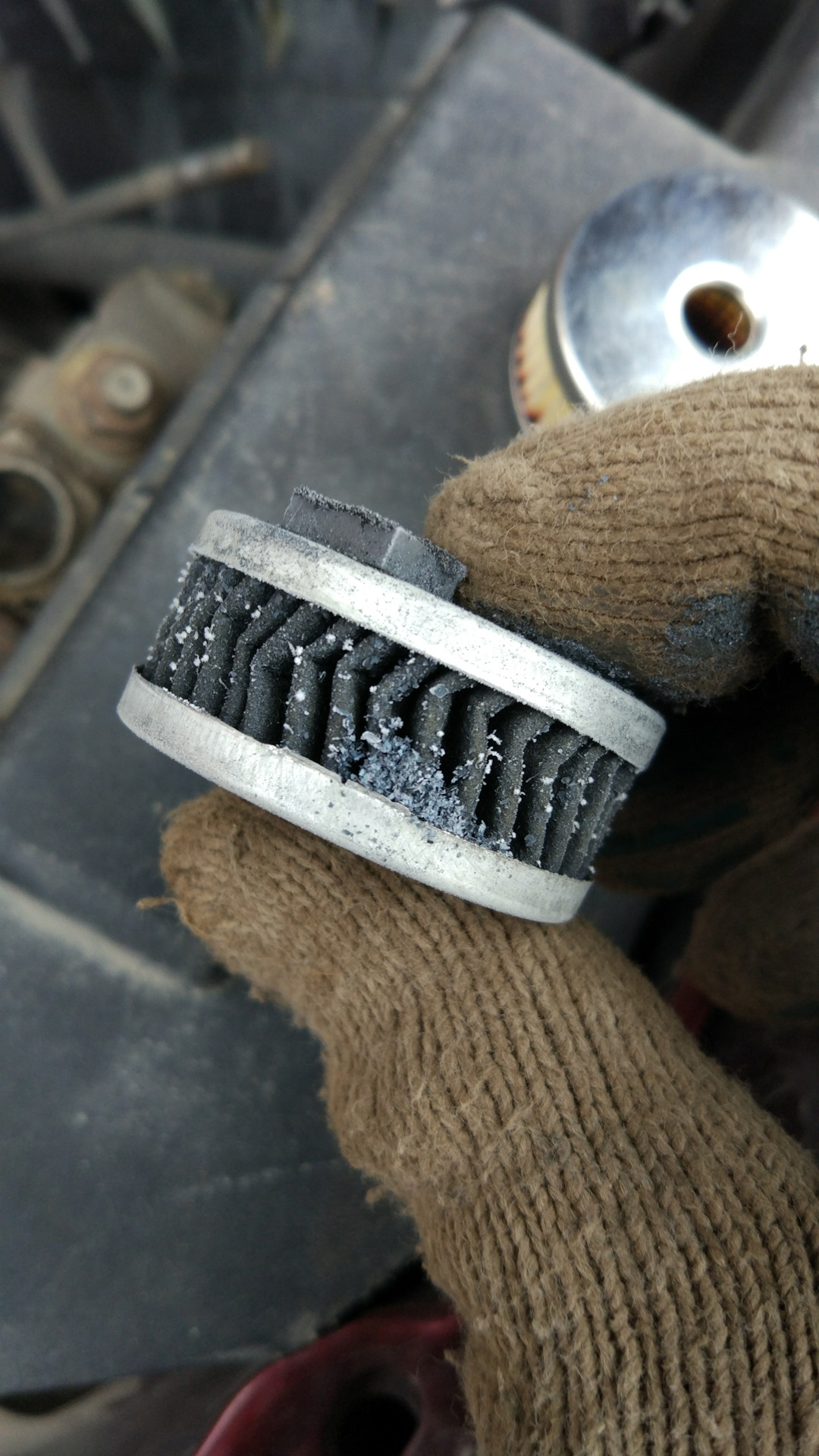

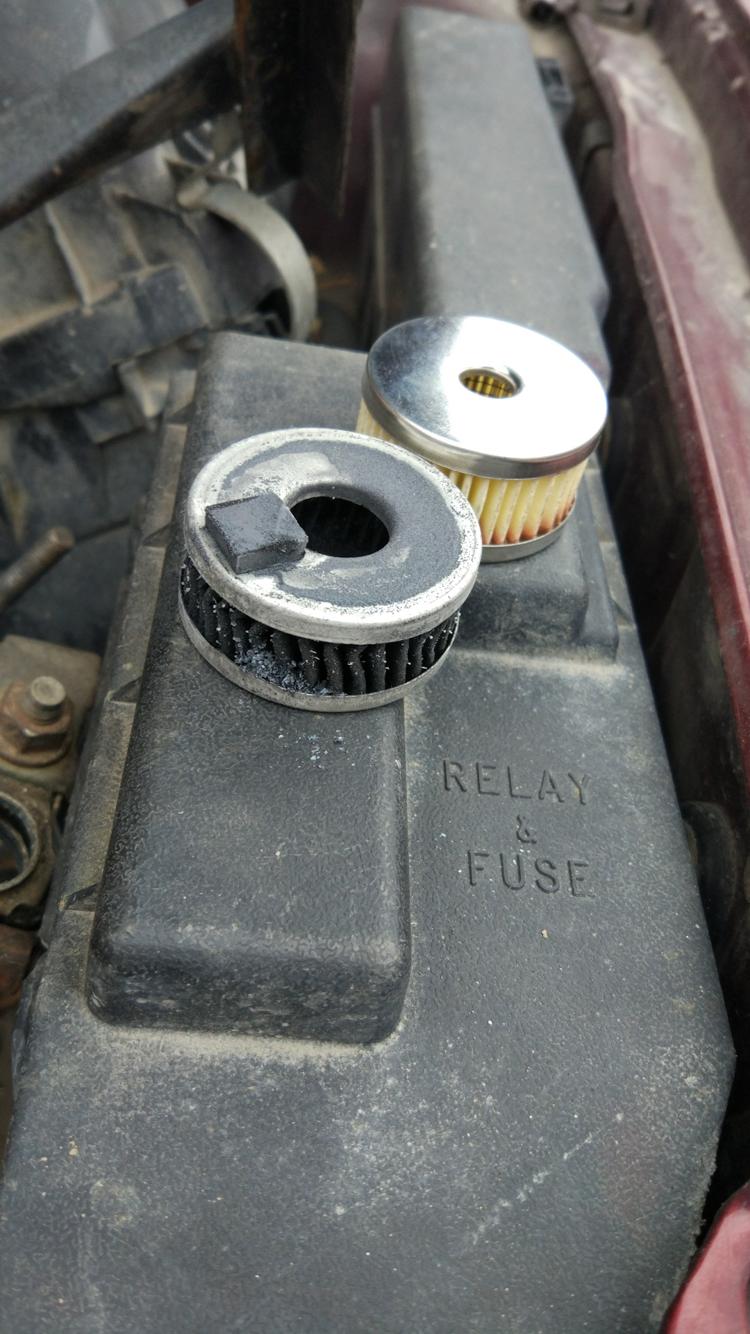

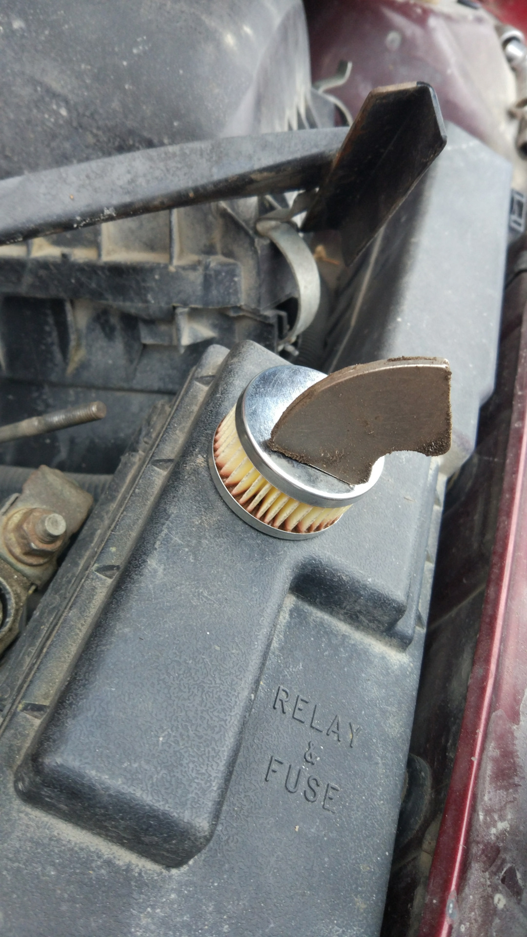

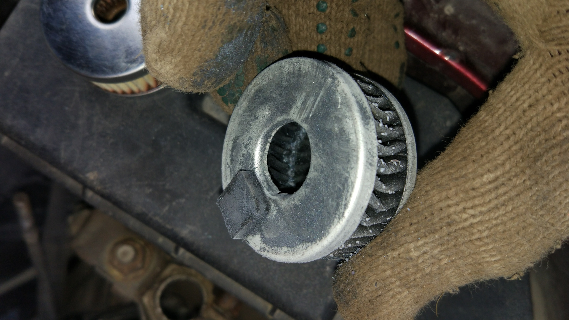

Впервые добрался до фильтра жидкой фазы газа, он пошел 60ткм.

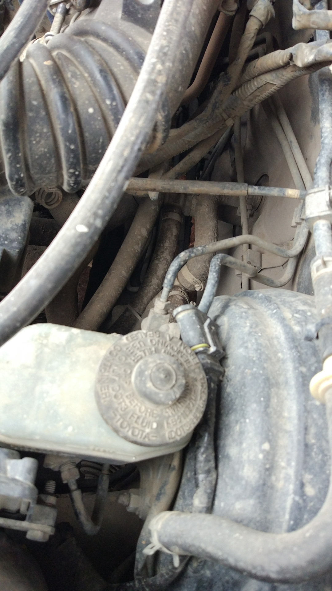

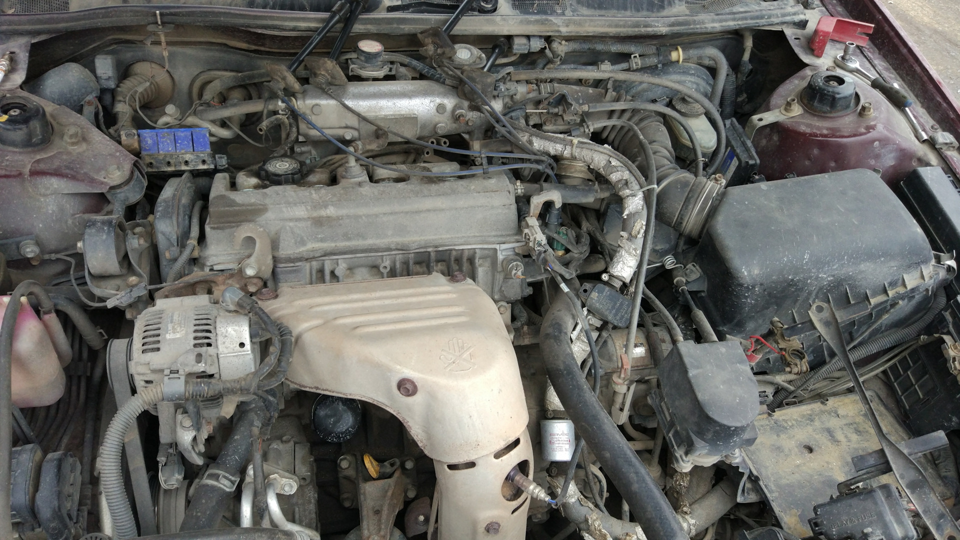

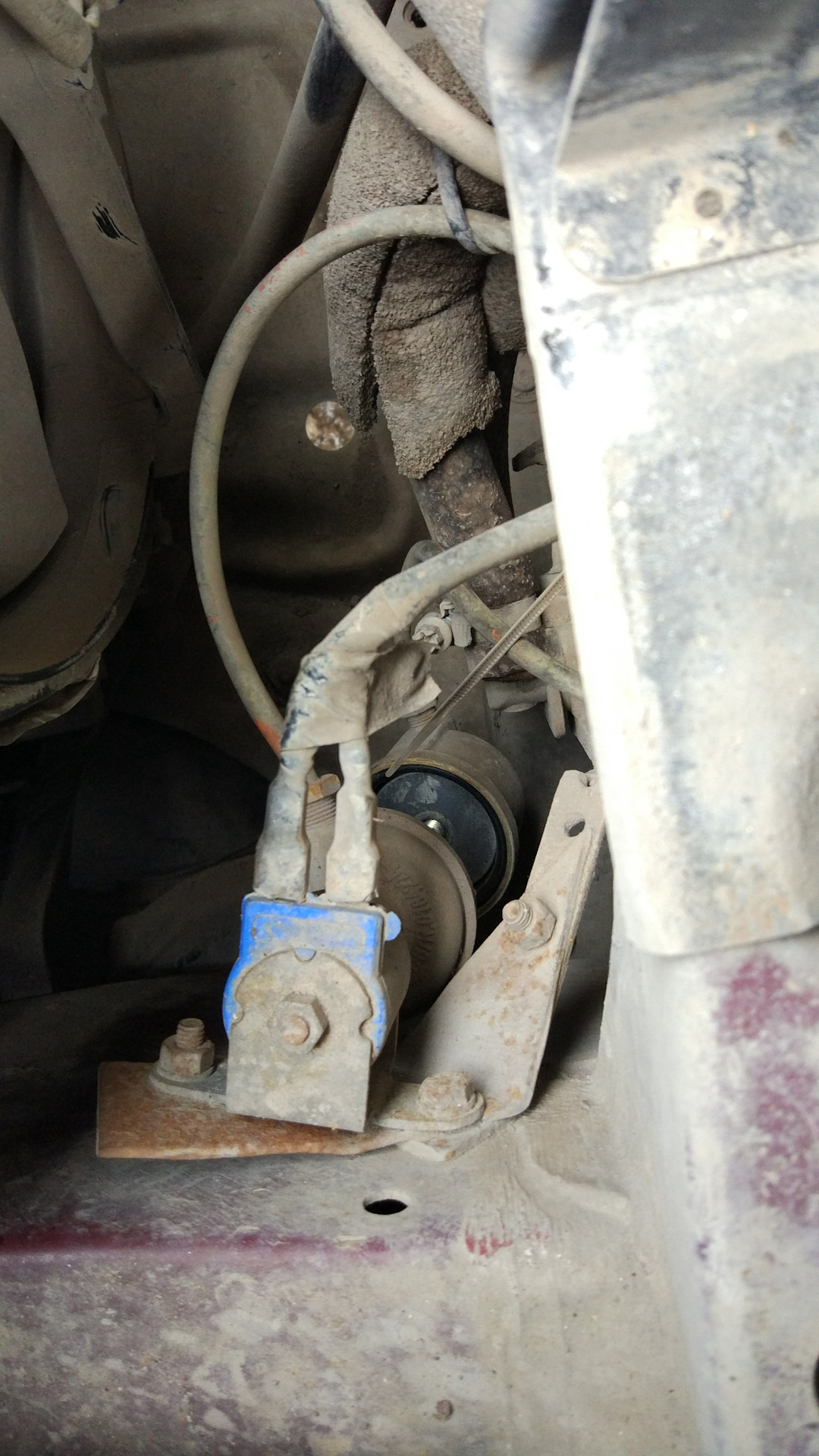

Также была изменена схема обогрева редуктора ГБО — вместо последовательного подключения к обогреву блока дроссельной заслонки теперь параллельное подключение к салонному отопителю, под капотом визуально стало меньше шлангов.

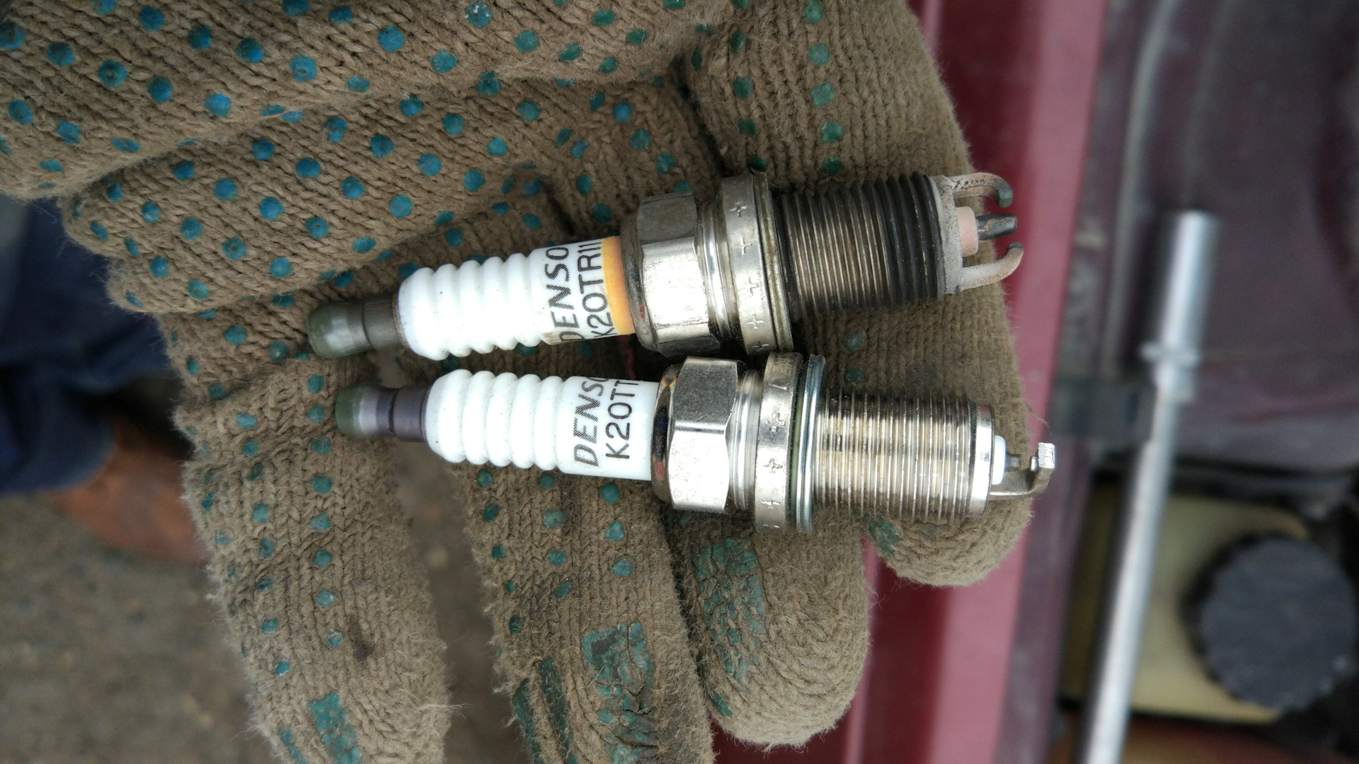

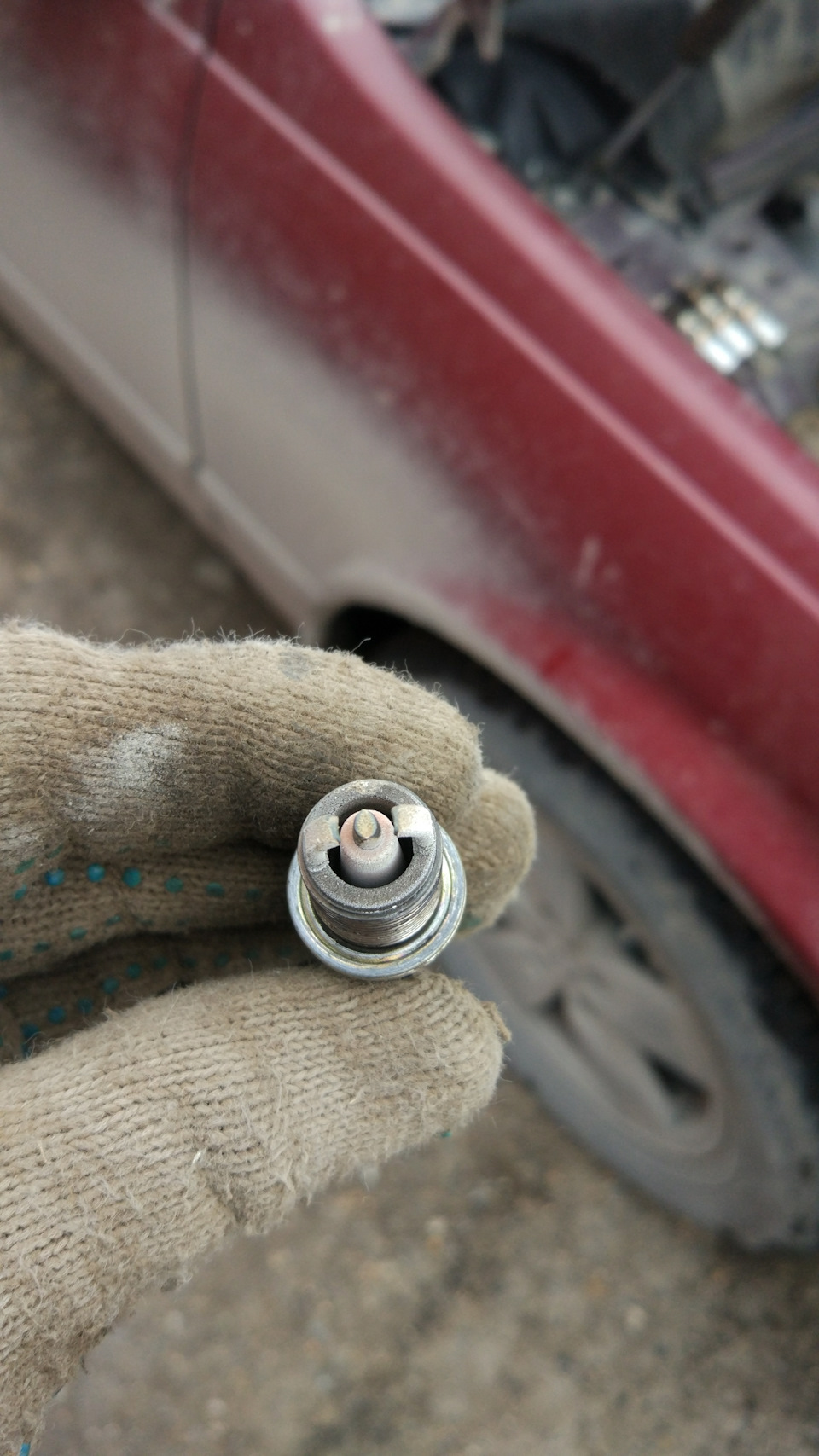

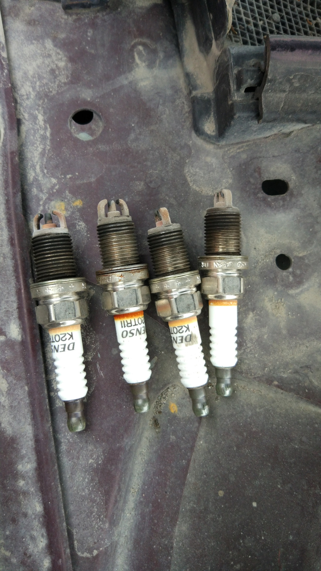

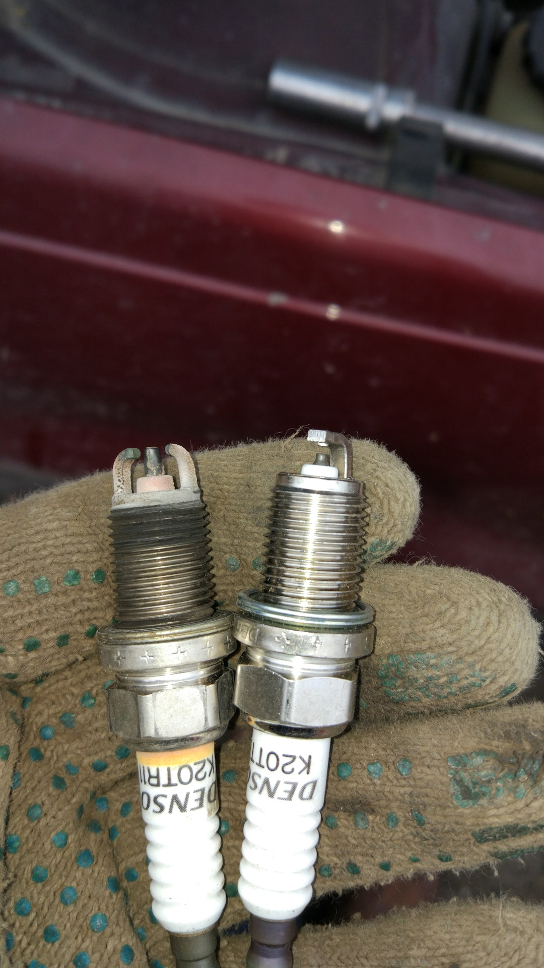

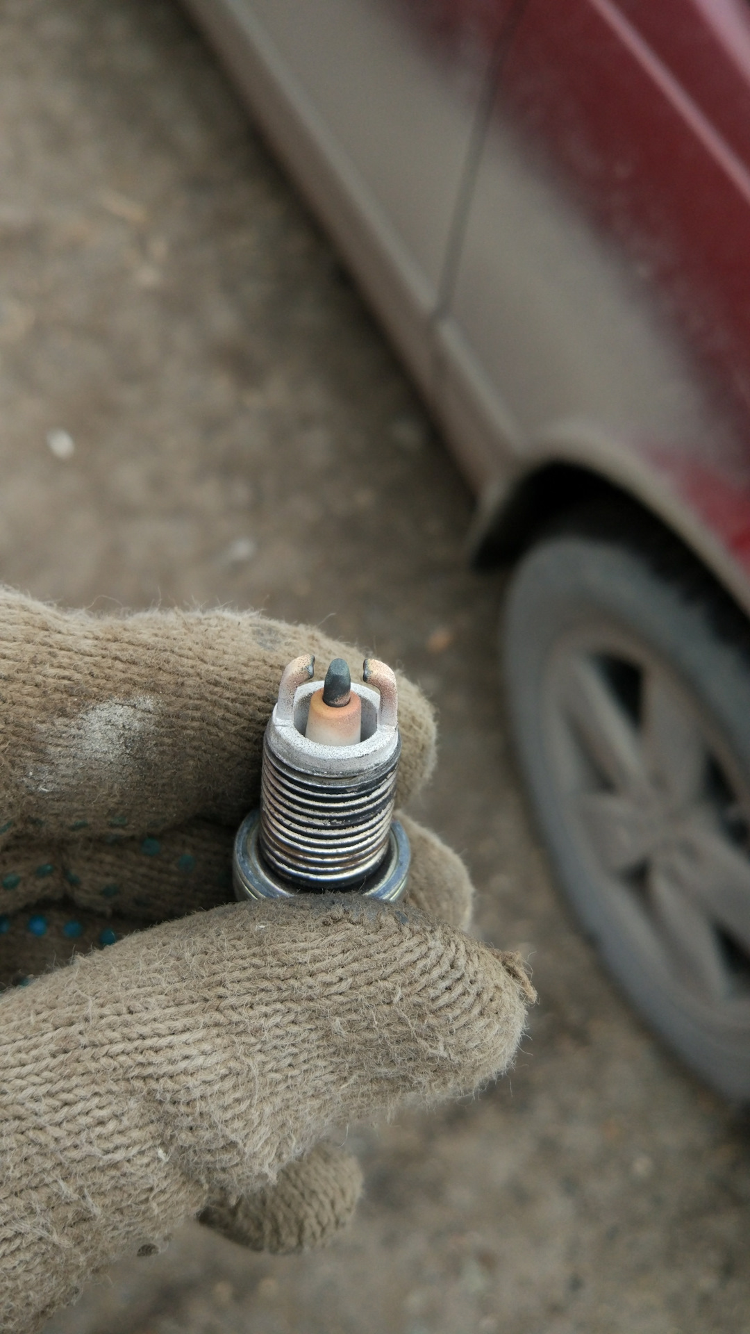

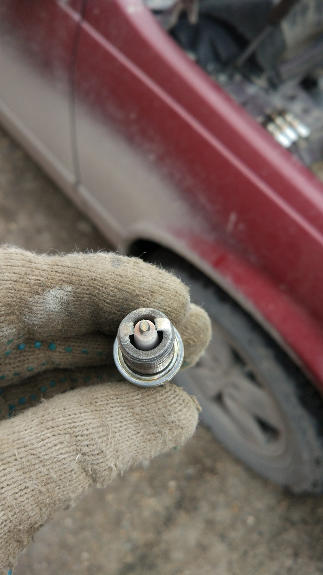

Свечи также пошли под замену они не видели солнечного света те же 60ткм.
Центральный электрод принял форму эллипса, боковые контакты тоже не отдыхали.
На смену прямому аналогу Denso K20TR11 пришли на смену Denso K20TT, предыдущий опыт использования оставил только положительные эмоции: за около 150р за штуку получаешь результаты как на иридиевых свечах по 800+р за штуку. В морозы под 35-40, когда забыл поставить на автозапустк и с утра аккумулятора хватает на одну попытку запуска только иридиевые свечи и Denso TT серии запускают двигатель с первых оборотов коленвала.

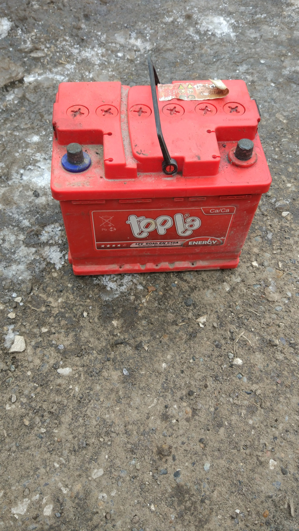

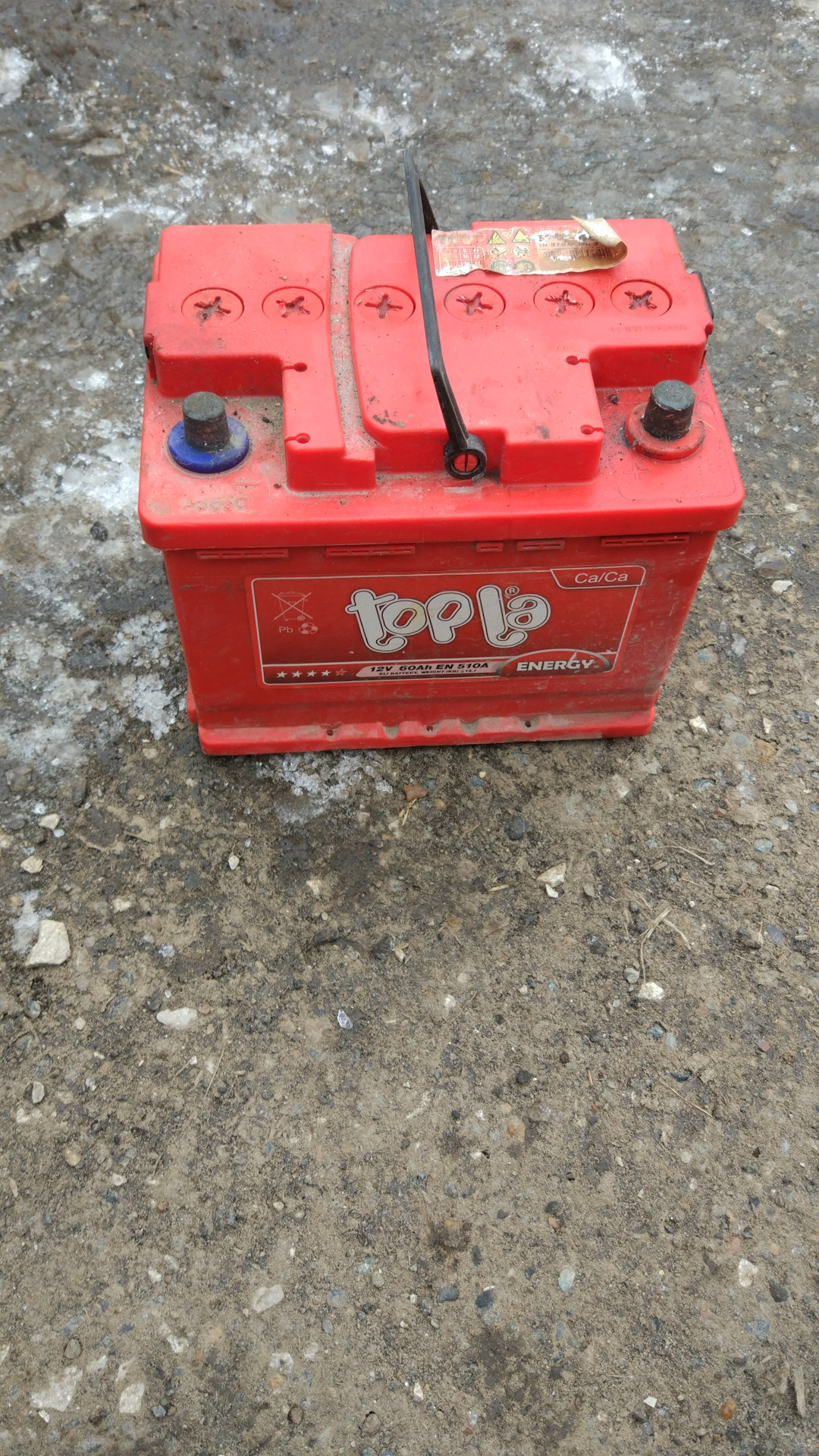

Подготовку к зиме прошел и аккумулятор, который трудится еще с 2012 или 2013 года, стерпел осушенные на 1-2см пластины по моему недосмотру и сохранил 27 Ач — чуть меньше 50% от заводских характеристик.
Запасной аккумулятор, который достался с автомобилем при покупке сохранил 11 Ач, RUS65 подсказал дату покупки варты (2012) — нынче ровно 5 лет, на год старше топлы — отправляется в запасные аккумуляторы, уже паре друзей помогал "подменным аккумом".
"Варта и Топла раньше были одним заводом, после разделения Чехословакии оказались в разных странах" — так мне рассказывал поставщик аккумуляторов в 2013.

PS динамика авто после замены свечей зажигания улучшилась, чего и следовало ожидать))

Не подскажешь, что за фильтр и где его искать, что то не вкурил)
вот в таком клапане внешнем (www.drive2.ru/l/8117079/), который пришлось ставить после выхода из строя штатного клапана редуктора CPR (ему уже более 4лет и более 120ткм пробега)
стоит фильтр, брал из наличия за 100р, а так надпись в чеке гласит — filtron 999, что по емеху бьется рублей по 50.

Главное чтоб они не поддельные были. У меня последние пропуски давали денсо ошибка 14 пропуски в зажигании правда тыщ 40 прошли.как твои с двумя электродами.
так у них же вроде ресурс тыщ 20 всего?

Я поставил новые Denso с одним электродом (после доезженых до состояния твоих 2-х электродных), машина начала тупить, поменял на 2-х эл. — жизнь наладилась :)))
А какие были с одним электродом?
Тоже надо)
