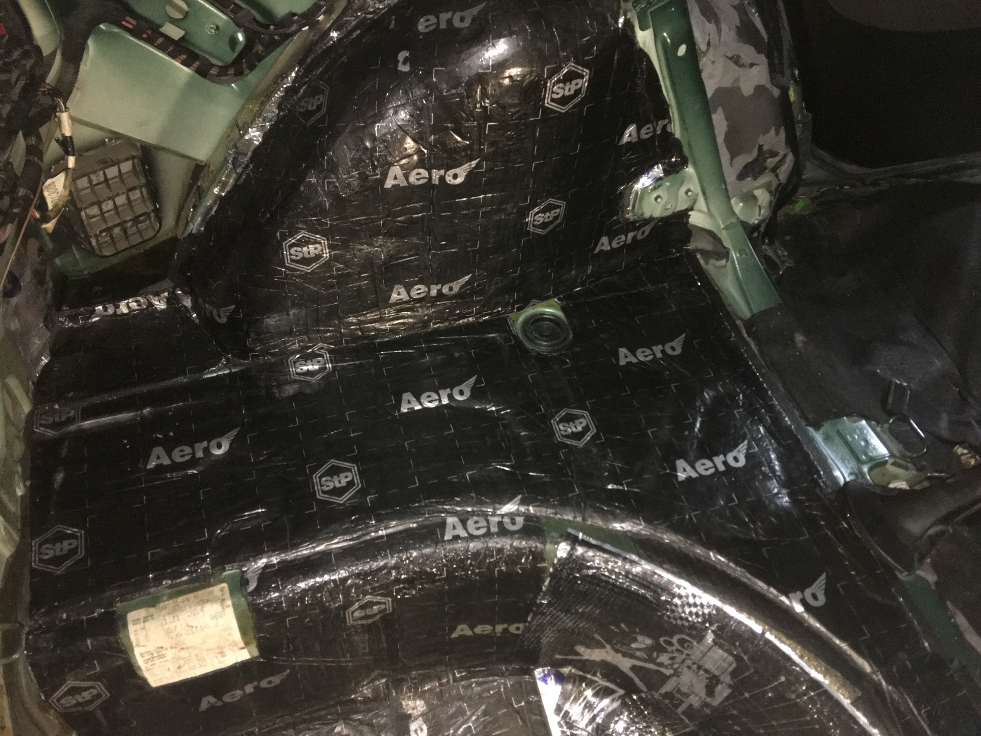

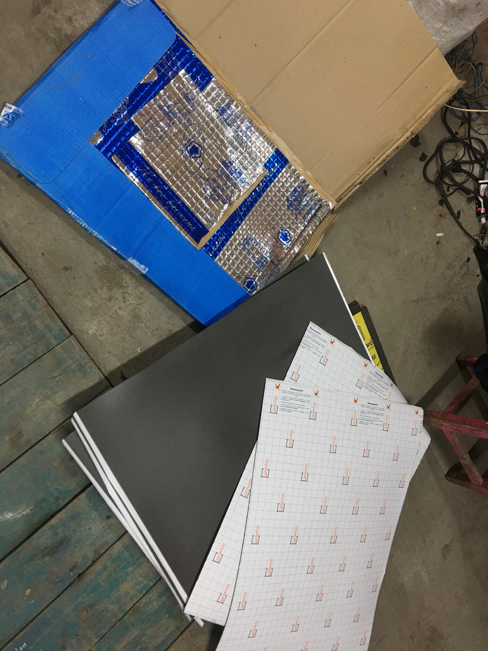

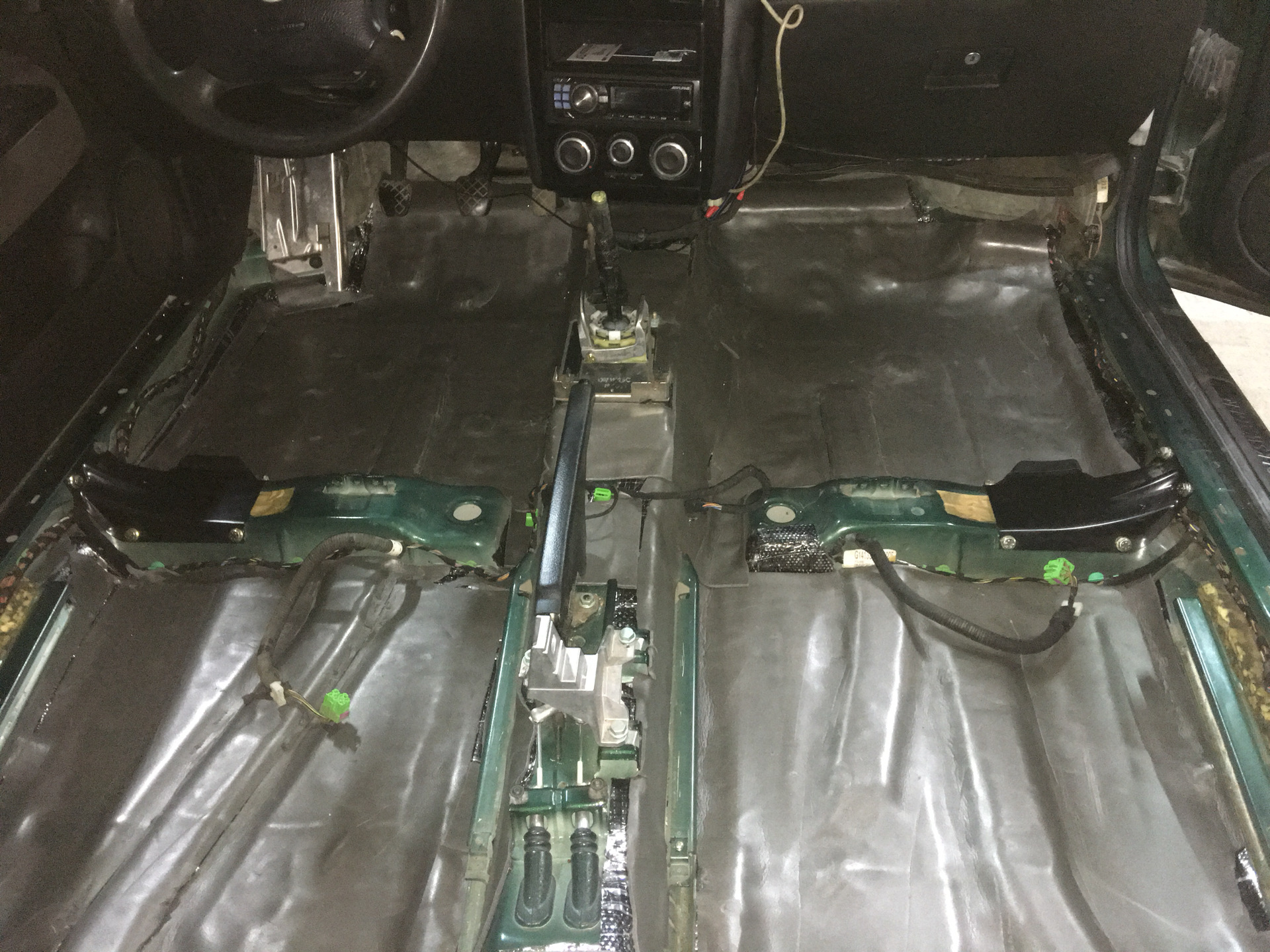

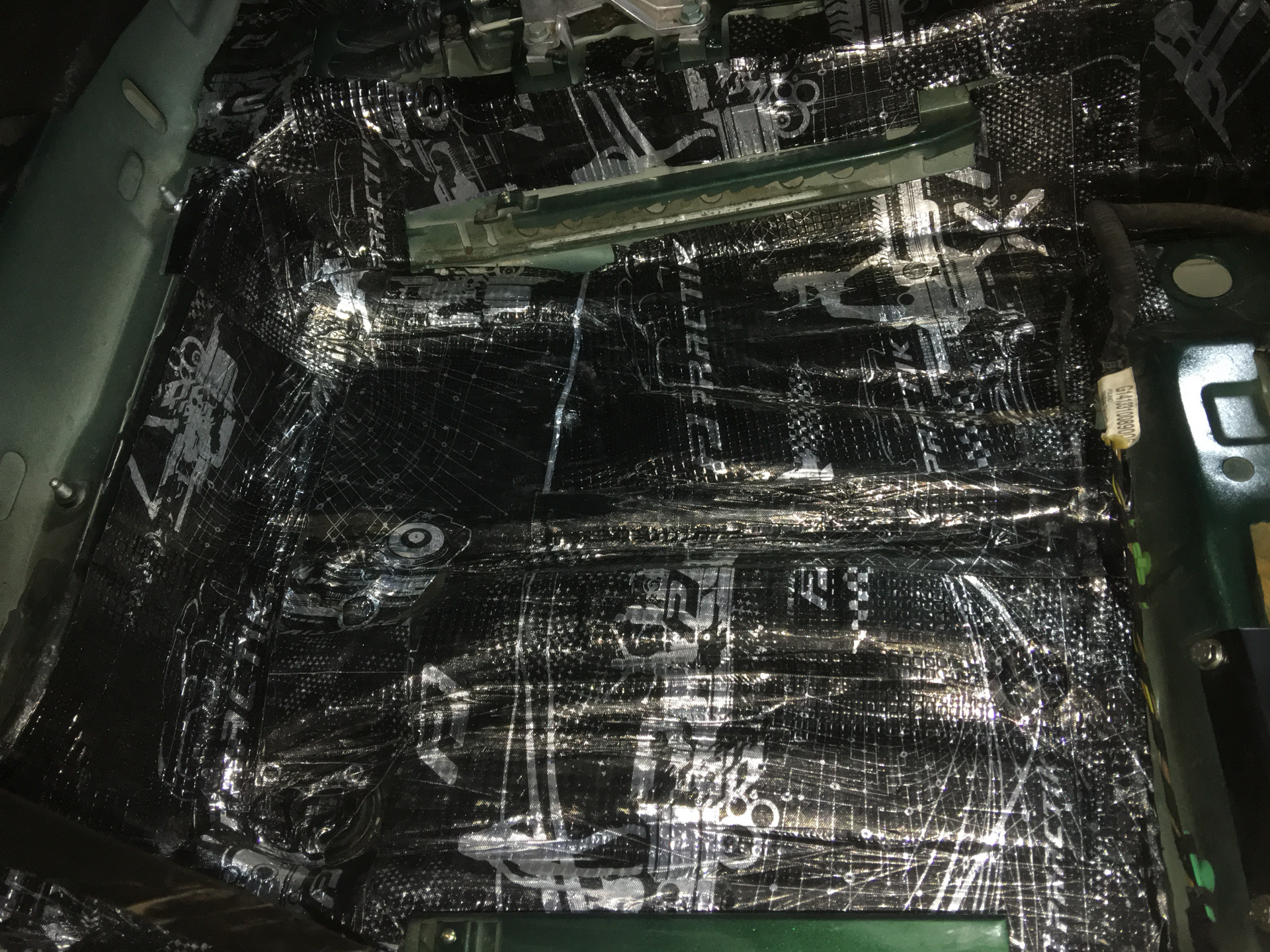

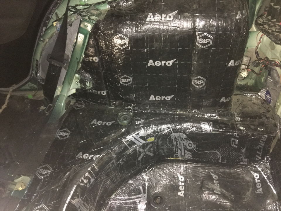

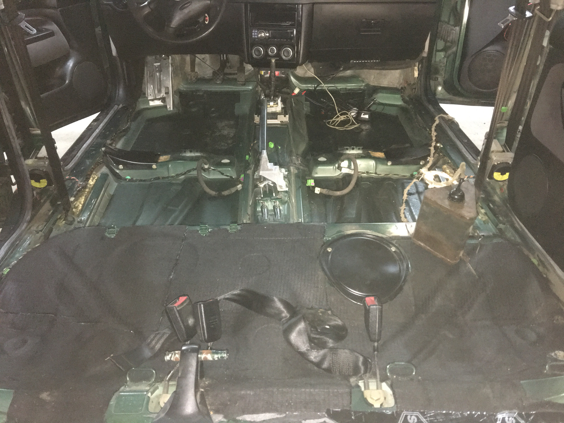

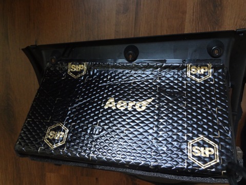

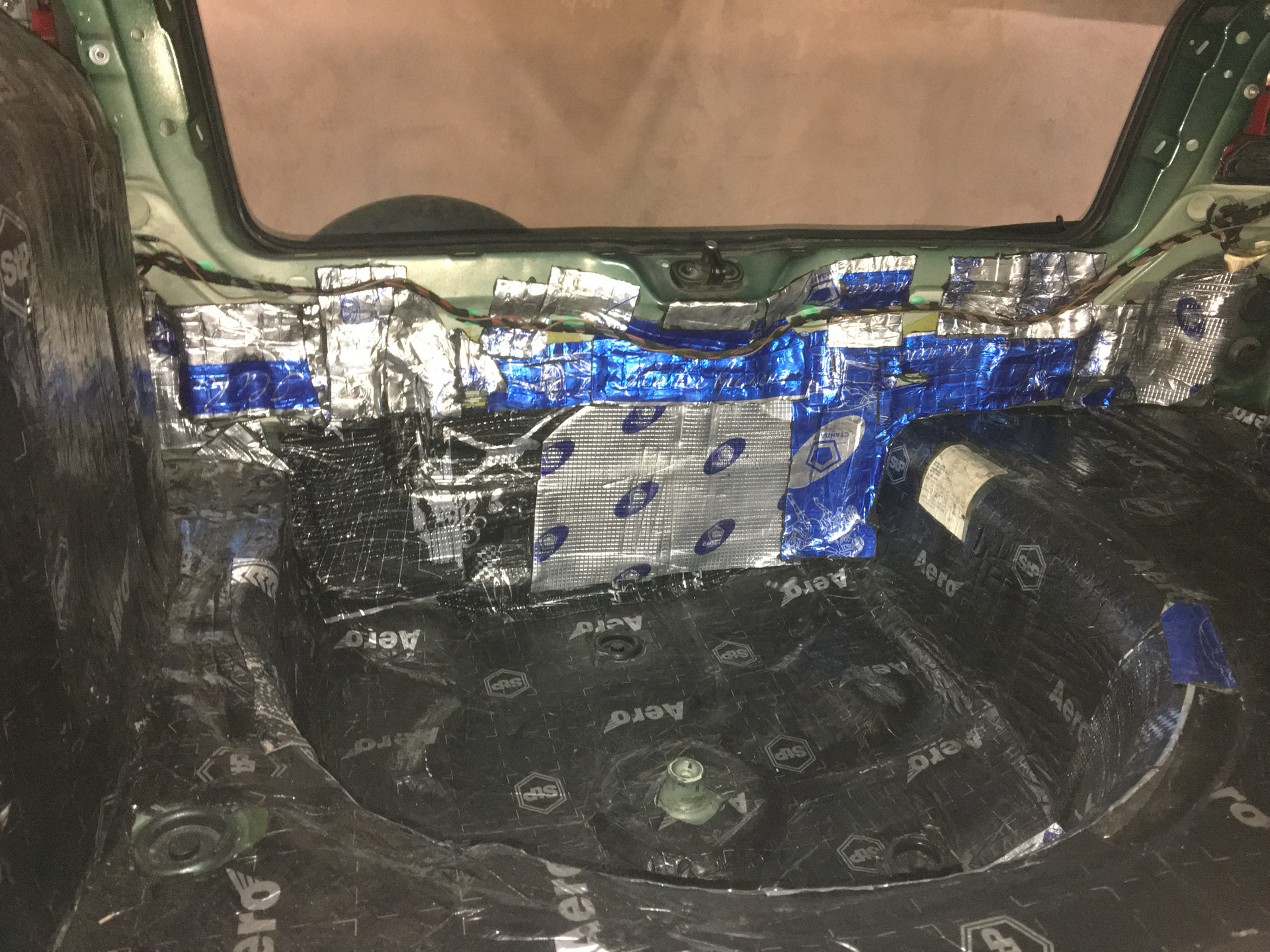

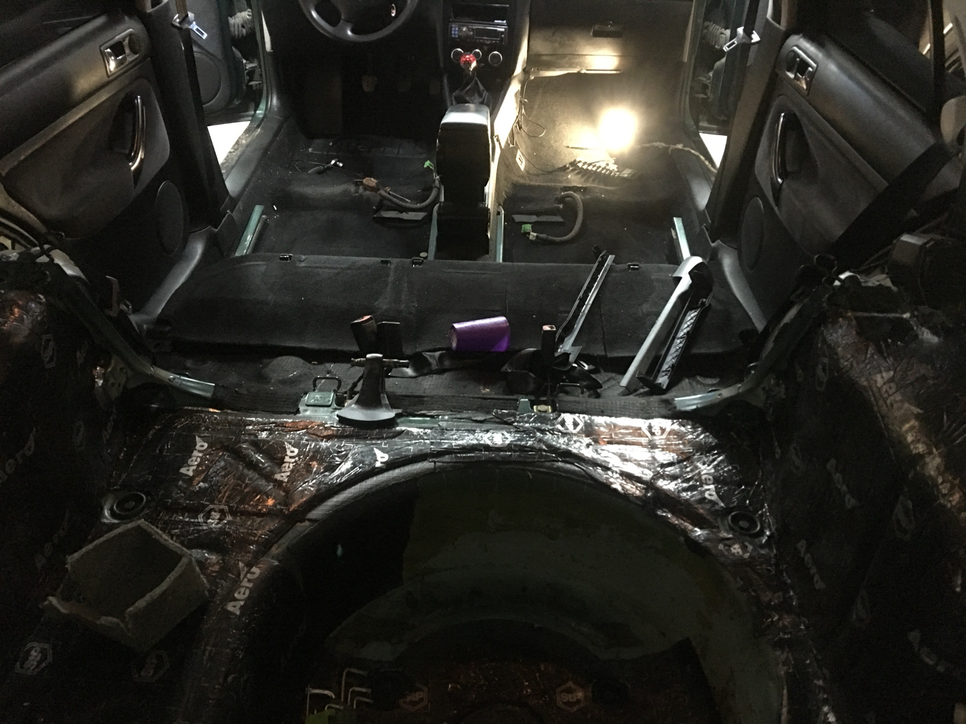

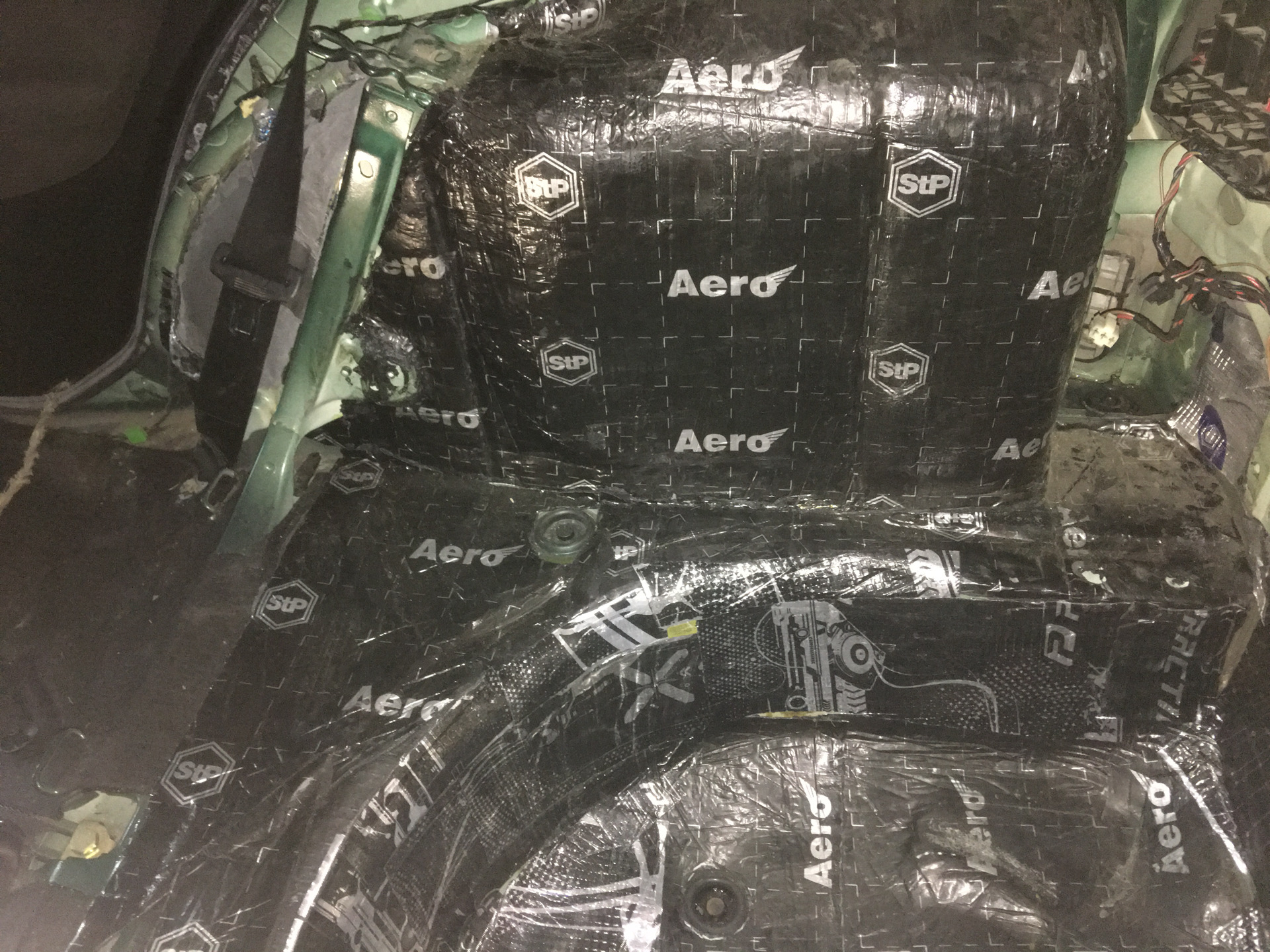

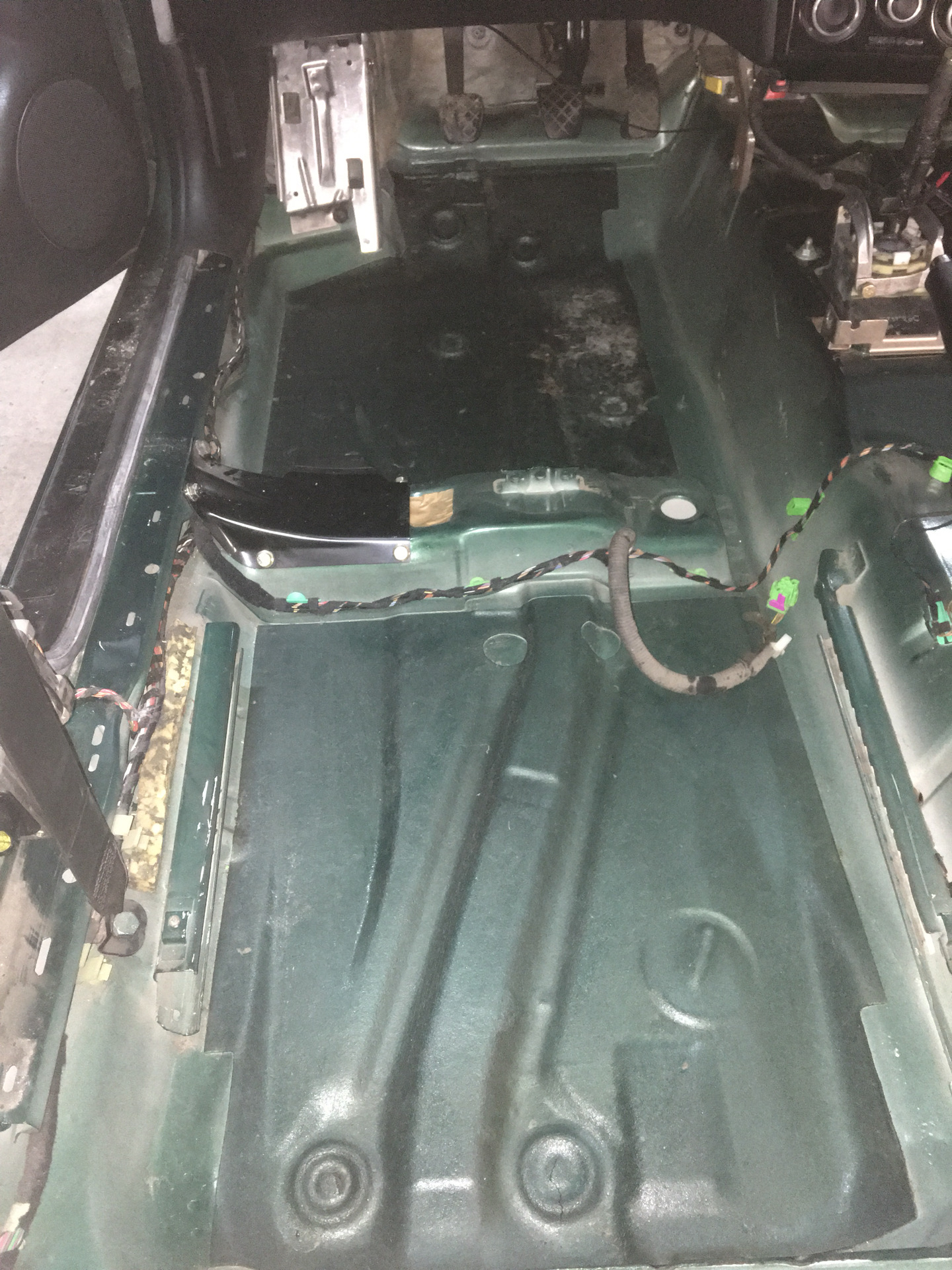

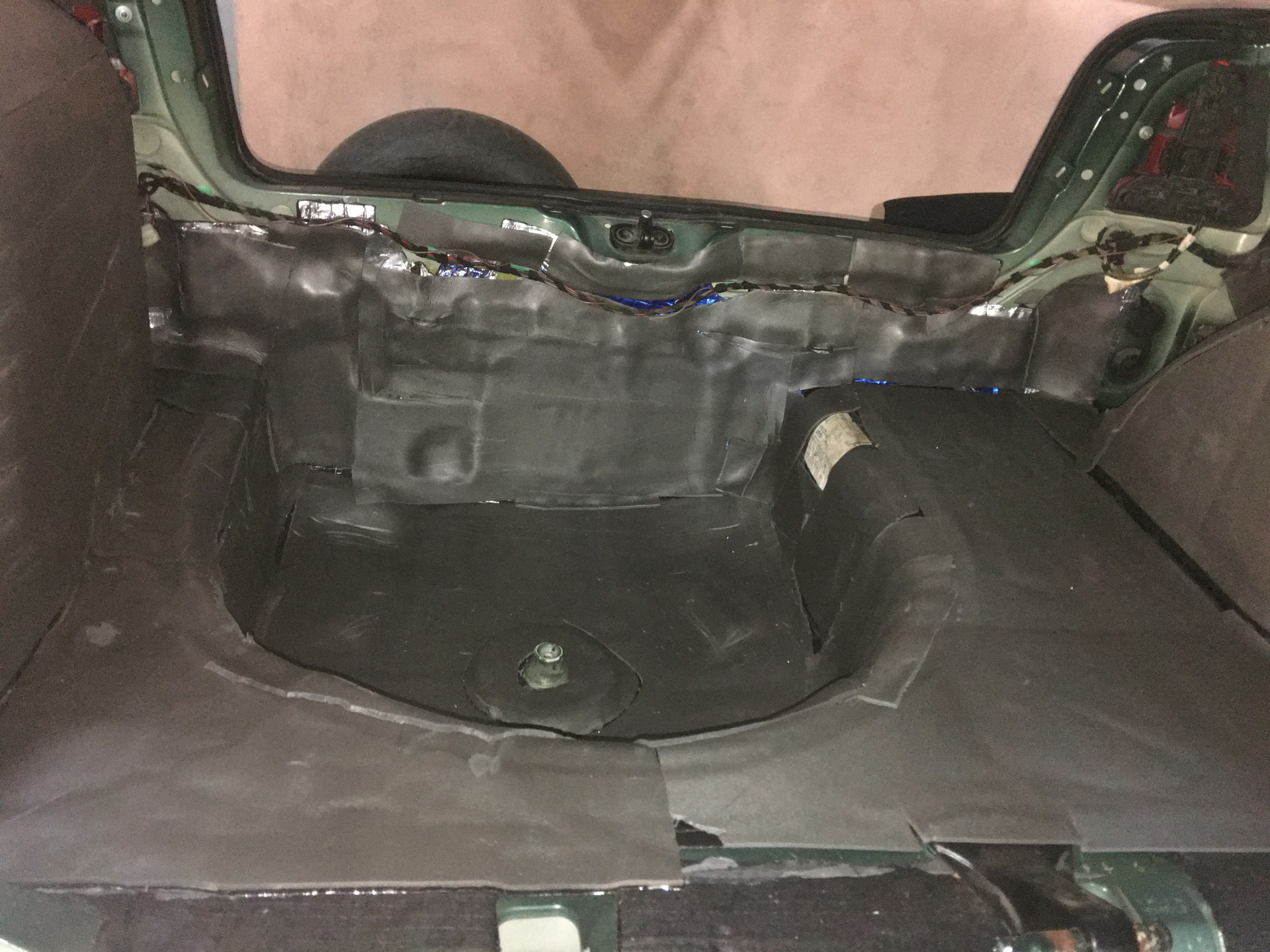

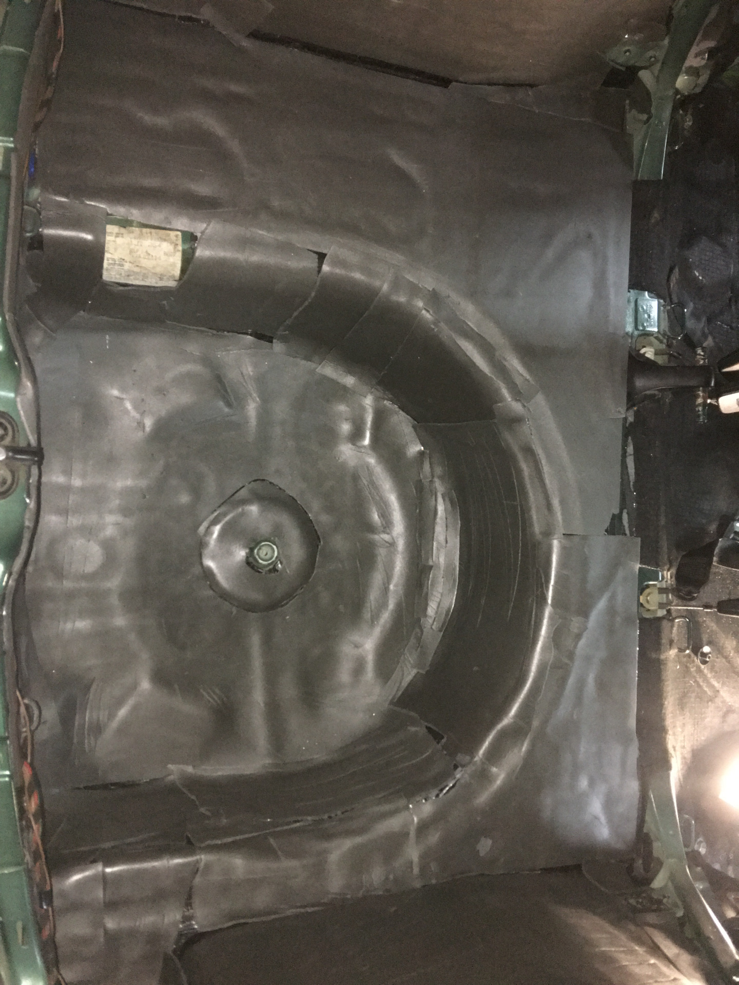

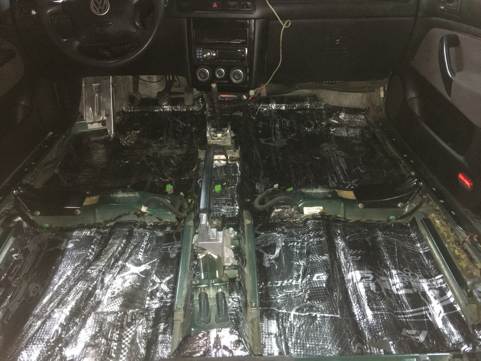

Здароу всем, сделал шви пола, вибро изоляция шумоф, толщина 1,6мм, на пол ушло 6 листов, грел феном и прокатывал валиком. Далее Доделал шумку в багажнике ушло 8 листов арки в два слоя, толщина 3мм и 3,5, закатал все спленом 4мм. Тан пол толще клеить нету смысла так как пол и так жесткий. Теперь в салоне тишина, собирать буду позже, далее будет протяжка силового кабеля и проводов, готовимся к шумной музыке.

И как ? разница сильно ощутима? Стоит делать?
Я щас езжу без салона вообще кроме передних сидений, в машине тишина, и я думаю когда я все соберу будет ещё лучше. Так что я думаю стоит делать, но вибру толстую клеить не стоит, 1,6 мм достаточно а сплен 3мм

В запаске как-то неаккуратно, а так норм.
А чем там должно быть аккуратно? Проклеил валиком прокатал. Пластик оденется и все. Самое главное чтобы функцию выполняло все что я сделал. А это все работает
Ну, как бы в запаску всё равно нет-нет заглядываешь, а там куски какие-то.
Так два АКБ стоять будут, не каждый день туда смотришь
