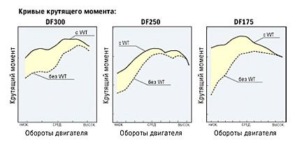

А ведь по хорошему НИКАКОГО прихода от VVTi вообще не должно быть именно на СРЕДНИХ оборотах. Все плюшки регулируемых фаз ГРМ должны наблюдаться на НИЗКИХ и ВЫСОКИХ оборотах — по мере удаления от некоей золотой СЕРЕДИНЫ… Но хорошо продаются не ньютоны, а лошади — потому никакой золотой середины на современных движках нет.

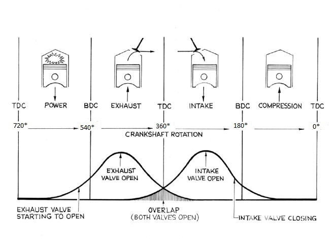

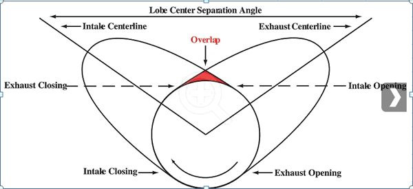

Наверняка все видели подобные картинки:
Все из нас прекрасно разбираются в теории. Кто бы сомневался.
Но мало кто задумывается — как оно фунциклирует в реальности.
Я не буду касаться самой сути продувки — в конце текста есть учебное видео, в котором этот момент наглядно показан и расжёван. Я хочу поговорить предметно о двух вещах — о клапанах и о поршне на ДИЗЕЛЬНОМ двигателе.

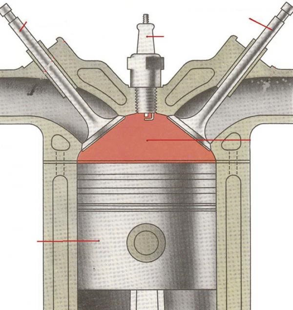

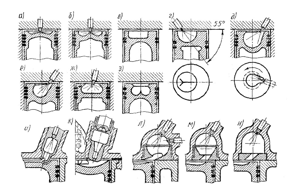

Вот так выглядит камера сгорания обычного распространённого бензинового двигателя:

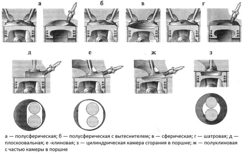

На самом деле вариантов камер сгорания и у бензинок много:
Но все они отличаются одним — размеры камеры сгорания довольно большие и клапанам при желании можно найти место в открытом состоянии, даже когда поршень находится в верхней мёртвой точке.
При этом на многих бензинках всё одно гнёт клапана при обрыве ремня ГРМ.

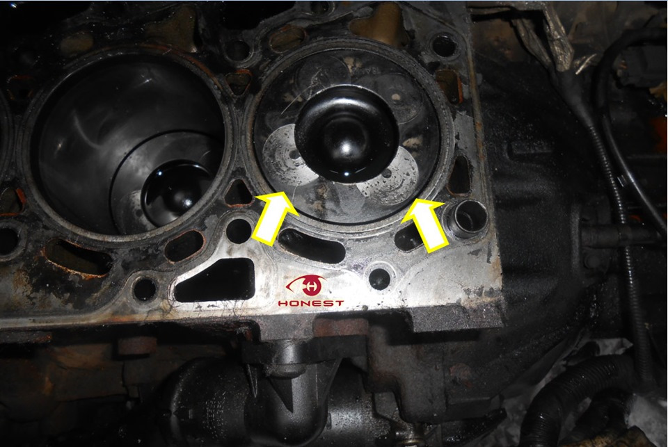

На дизельном же двигателе камера сгорания намного меньше. В привычном бензинщикам виде её часто нет вообще. Да и сам конструктив поршня и головки не оставляет места для открытых клапанов при нахождении поршня в ВМТ:
Обычно поршень дизеля в ВМТ практически упирается в головку блока цилиндров — зазор там обычно не превышает долей миллиметра. Именно с этой особенностью связана необходимость тщательного подбора толщины прокладки головки блока на дизеле. Именно с этой особенностью связана фатальная для дизеля проблема перескока ремня ГРМ буквально на один зуб — поршень тут же начинает догонять выпускной клапан на такте выпуска…
В особо изощрённых случаях — впускной клапан догоняет поршень на такте впуска.
В любом случае — на дизеле при нахождении поршня в ВМТ все клапана должны быть полностью или неполностью, но закрыты. Иначе будет нечто подобное:

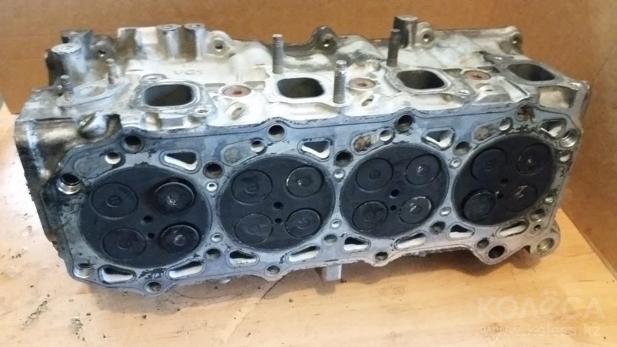

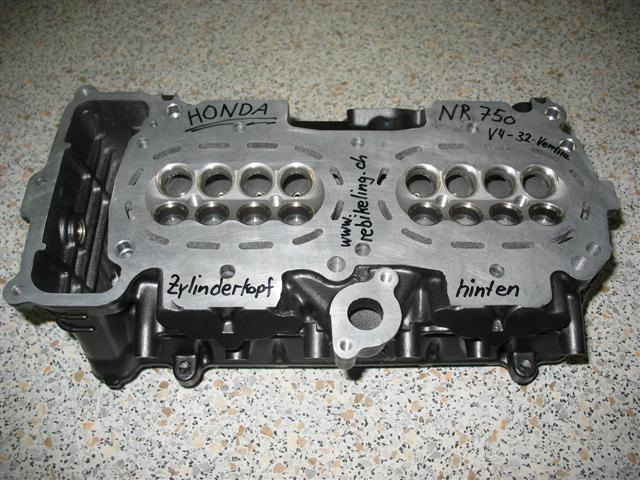

Вот головка обычного дизеля ZD30. Степень сжатия — всего 18. На двигателе полно примочек, улучшающих наполняемость цилиндров — если бы это было нужно(или можно?) перекрытие клапанов сделать бы не забыли точно. Но нет на ZD30 перекрытия. На фото видны открытые впускные клапана на одном цилиндре и выпускные — на другом:
Мне не попадались фото головок даже с намёком на приоткрытие и впускных и выпускных клапанов в одном цилиндре одновременно. А я их переискал много и с пристрастием. Может кто более удачливый найдётся?

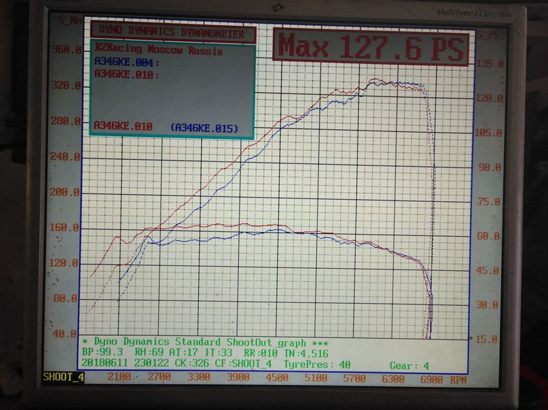

Продувкой можно существенно увеличить крутящий момент во всем интервале оборотов без всяких vvti. Стоковые характеристики моего ДВС 107лс и 147Нм.
Можно. Делают. Но тут речь про дизель.

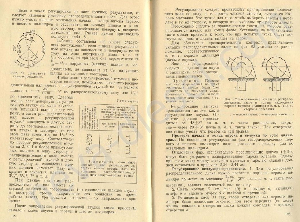

В свое время приходилось эксплуатировать 1Д6 (1Д12).
Работал на оборотах 1500.
Проверял фазы, они соответствовали книге.
(sinref.ru/000_uchebniki/0…6_tu7_Gmizin_1976/025.htm)
Вот и перекрытие.
