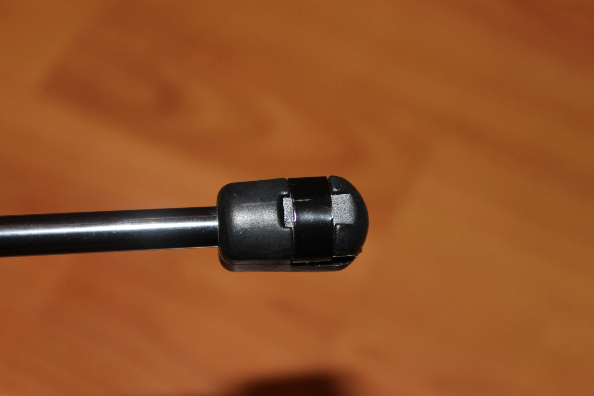

На новых упорах используются стандартные крепления под шар, как раз такой, как у нас. Крепления очень удобные. А вот про наши так не скажешь. Минут десять я поковырялся, пытаясь подцепить стопорное кольцо — безуспешно. Многие прибегают к помощи болгарина, чтобы извлечь шар… Но я нашёл более разумное решение. Спустился к машине закрутил нижний болт с шаром обратно в кузов, опустил упор вниз, подсунул сверху, между юбкой болта и креплением на упоре посторонний предмет (подходящую головку от трещотки) и потянул упор на себя. Он сравнительно легко соскочил с шара. Так что, если вам не нужны старые упоры, не выкручивайте этот болт из кузова. Сразу срывайте упор с шара. И после этого не надо его выкручивать. Устанавливать новый упор на шар будете прямо на месте.
Кстати, забыл сказать, что найти такие болты в продаже — практически нереально. Так что вариант использовать от старых — самый простой.
Сбегал в строительный магазин, закупился гайками рубля на три. А дальше самое сложное, если это вообще можно назвать сложным.
Вот и всё. Дальше прикручиваем верхние болты упора к двери.

Короче, чтобы сдернуть с шара этого клепление, нужно опустить дверь и как -то дернуть да?
Ну с другой стороны откручиваешь, а потом подкладываешь что-нибудь не жёсткое рядом с шаром, чтоб рычаг получился и срываешь крепление с шара.
понял)) просто купил аморты от винограда, там крепления на защелке, а у меня просто такое, круглое)
