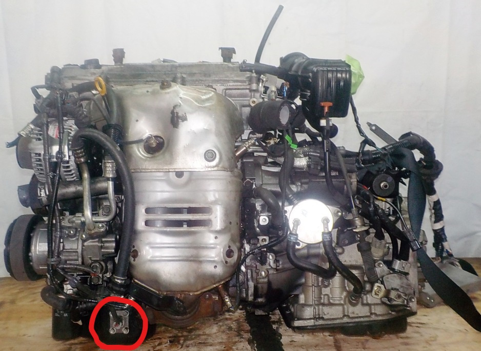

Так вот залез на JapanCats глянуть что там у авто в максимальных комплектациях. Оказывается на моторах 2AZ-FSE (2,4) присутствует датчик уровня масла, а на моторах 1AZ-FSE (2,0) — нет. Хотя моторы эти одинаковые отличаются только объемом. Так что на схеме это выглядит так:
Парт-номер у него:
А вот так он выглядит сам:
Всё это меня заинтересовало, надо заняться этой темой — может что путёвого и выйдет. Если у кого был какой опыт — поделитесь. А может у кого завалялась такая приблуденька и вдруг не нужна и готовы пожертвовать ей ради эксперимента — то было бы вообще супер!

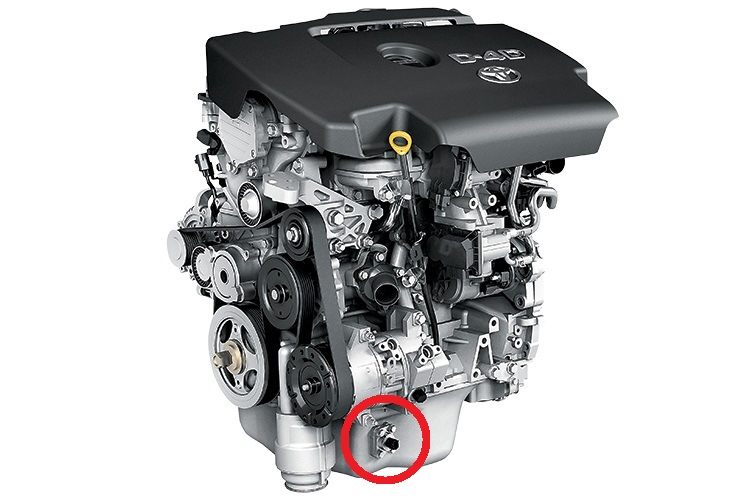

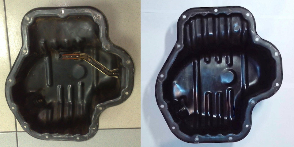

Может стоит поставить (предварительно уточнив, подходит ли) поддон от 2AZ к 1AZ?
Поддоны продаются с датчиком и колхозить не придётся.
По фото очень похожи:
Ребят, у кого 2.4 (2AZ-FSE) и у кого он есть — скиньте фото или подскажите куда смотреть нужно, чтобы увидеть этот датчик.
Проверяй лучше по щупу! У меня на 2.4 датчик поздновато срабатывает, (пробовал разок >>>>5мм ниже мин.)
Спасибо!

baza.drom.ru/ulan-ude/sel…ota-avensis-48710998.html
Уровень этот датчик показывать не будет. Это тупо концевик — при падении уровня масла в поддоне ниже определённого уровня, контакты замыкаются.
То, что нужно! Чтобы система сигнализировала, когда уровень низкий и нужно долить.
PASEBO

У меня на предпредыдущей карине 2 литра стоял и на этой 2.4 стоит. Тестирует при запуске оранжевая лампа загарается
на моей, при падении уровня масла, высвечивается на компьютере "низкий уровень масла"

Интересно, он в блок устанавливается? Если да, то не факт, что получится… :(
Он в поддон устанавливается.
Интересненько) Надеюсь все получится) сам бы от такой штуки не отказался)
1CDFTV 2.0дизель стоит такой у меня.
