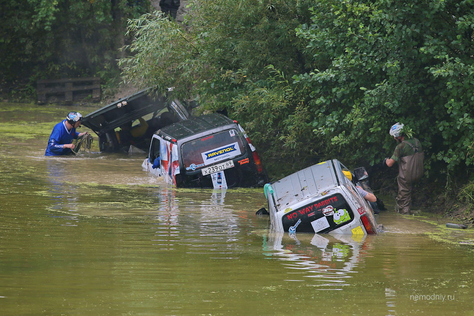

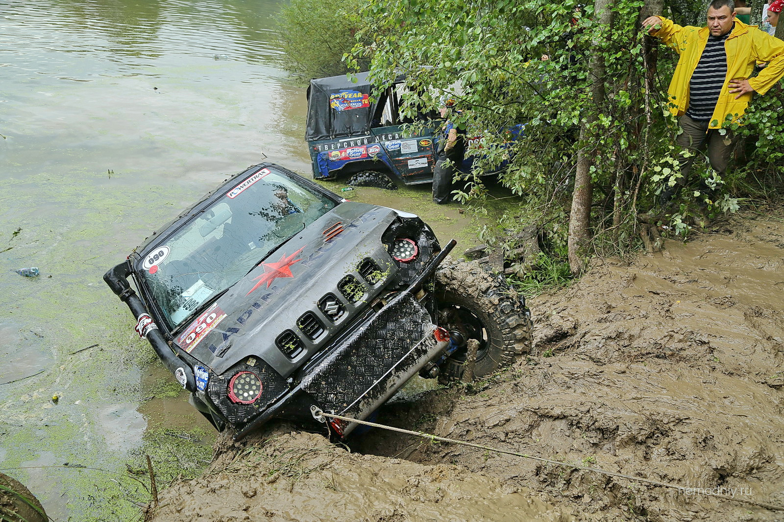

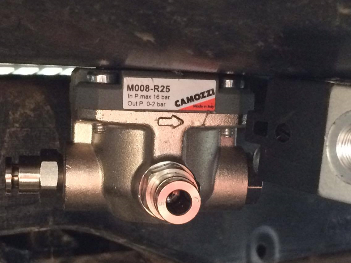

Как не крути, но то один агрегат с водой то другой. Зависит от времени нахождения в заплывах и глубины погружения.
Изначально сапуны в джимнике представляли из себя рти просто нахлабученые на штатные пипки агрегатов.
Через год они сопрели и полопались.
Везде были нарезаны непонятных размеров резьбы и под фитинги камоцци с быстросъемами и трубку 5мм.
Во всей машине стала применяться трубка 5мм, на все! и всё в случае обрыва взаимозаменяемо.
Так ездили два года, но водяной искал щели и пысал в редуктора.

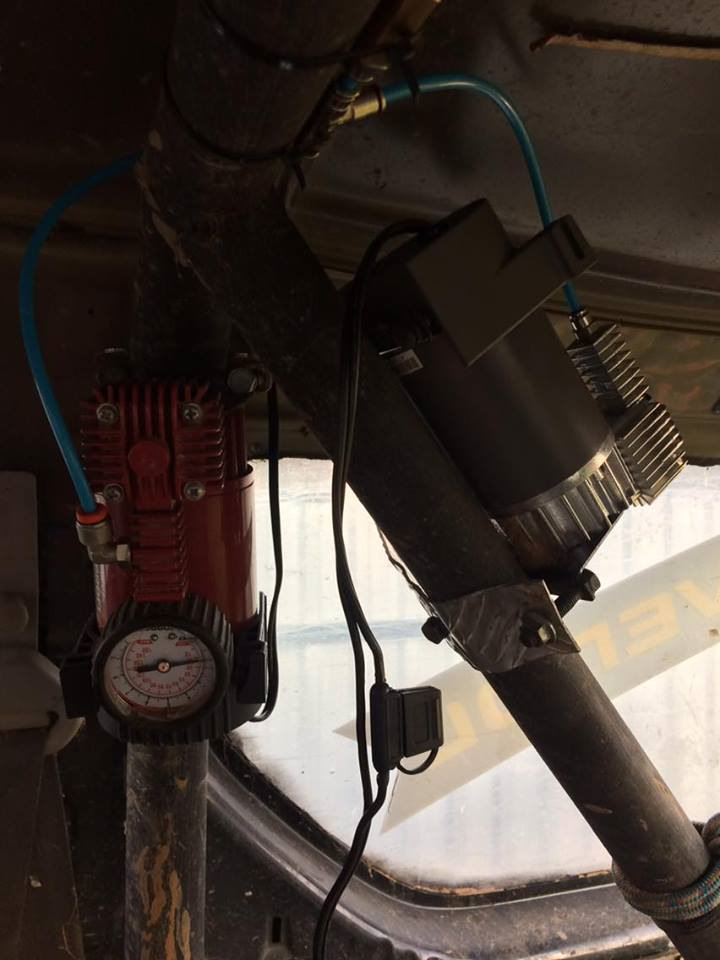

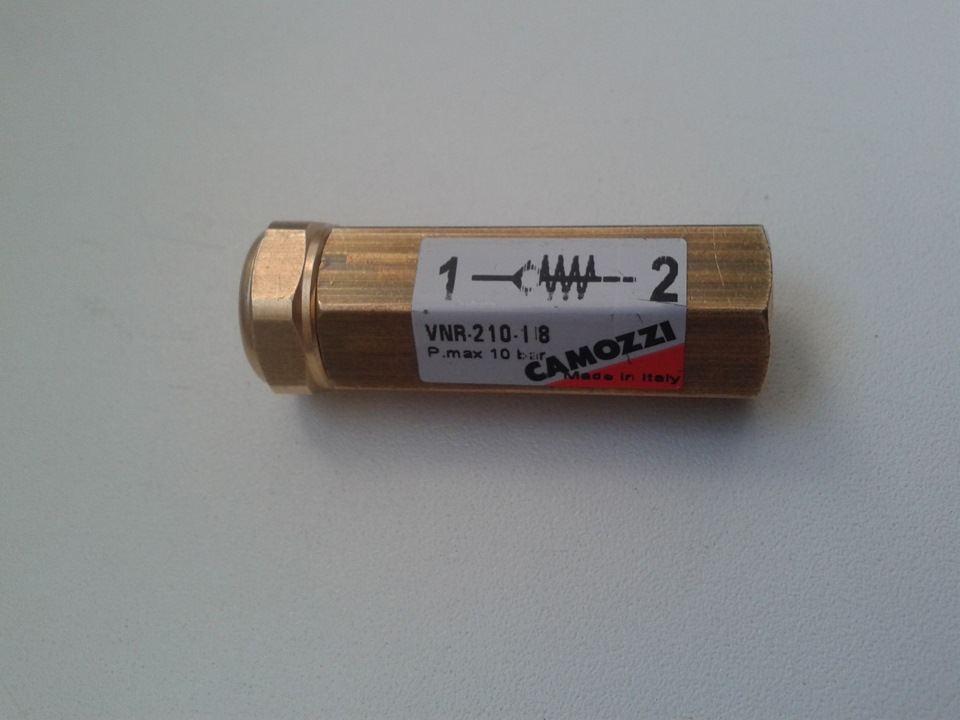

По зиме был приобретены еще один пневмопереключатель, понижающий редуктор, парочка обратных клапанов и фитинга. И вот полету, во время простоя все это было врезано в существующую систему. Плюс добавлен еще один компрессор.
Дуем в оба моста, раздатку и мкпп. Сапун гура живет сам по себе и воду не набирает, соленоид и лебедка тоже герметичны- будут набирать воду и в них дунем!

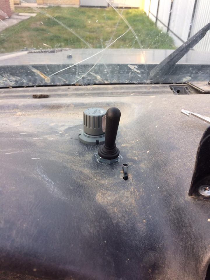

врезано в панель, видно и удобно. Пнул его и газики пошли))
После двух последних выездов воды в агрегатах не обнаружено

хорошая тема, как раз себе собираюсь делать если можно по подробней что за обратный клапан?
0,3-0,4 много, 0,15 заглаза. В лебедку и стартер тоже дунь)

Уже дуем лет пять — полет нормальный, только рычаг КПП пыльник поплотнее надо типо полиуритан.

А у нас и так воды нет. Задний раньше посасывал, но после замены сальника хвостовика воды больше нет. В автомате с раздачей тоже все идеально. Обычные сапуны, выведены под крышу в салон.
У нас тоже не всегда. Но когда есть ресивер и все сапуны в салоне, остается врезать редуктор и кнопку, то почему бы и нет)
Ну так то да, у нас просто кроме мини компрессора для передней блокировки пневмосистемы нет. Даже обычный компрессор с собой не возим)
На первом фото прикольно, "Джимики" крадутся!:))) От собак прячутся!:))))

А ты вот на первой фото ."господа, разрешите проплыть мимо?"
Торгмаш так и сделал…
И обошел всю очередь пока я договариваля
так у них плавает а у нас только по дну ходит.
Зато как!
