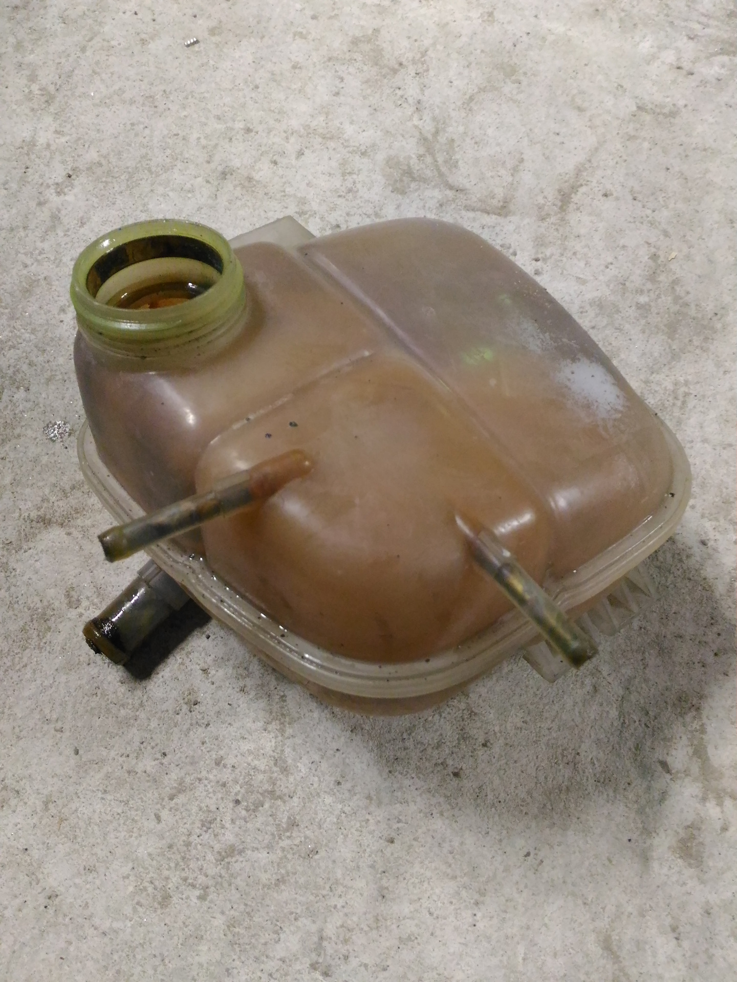

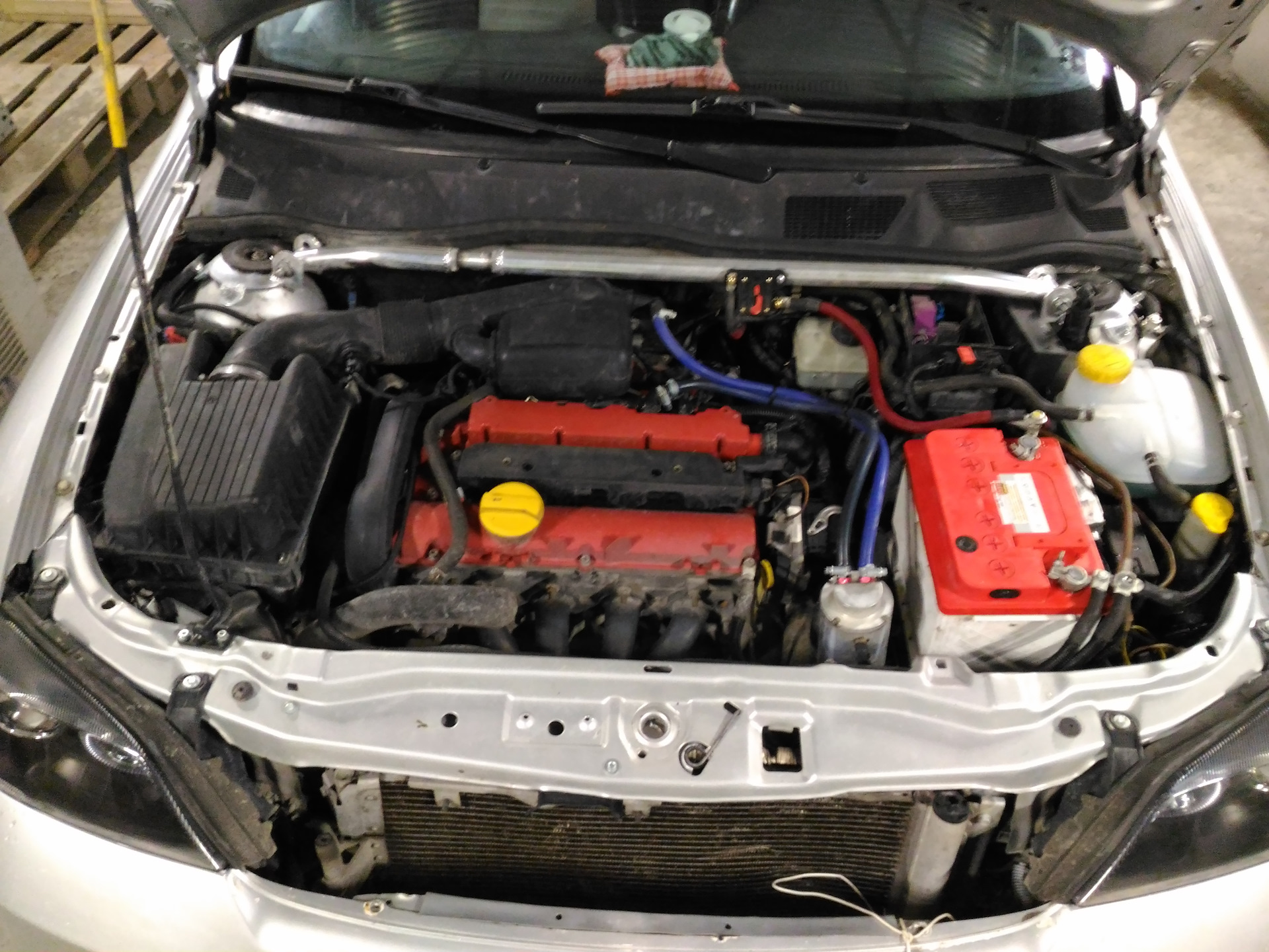

Приветствую всех) давным давно начал бесить родной бачок охлаждающей жидкости, а именно его состояние, за много лет в нем была и эмульсия и непонятная залитая жижа.

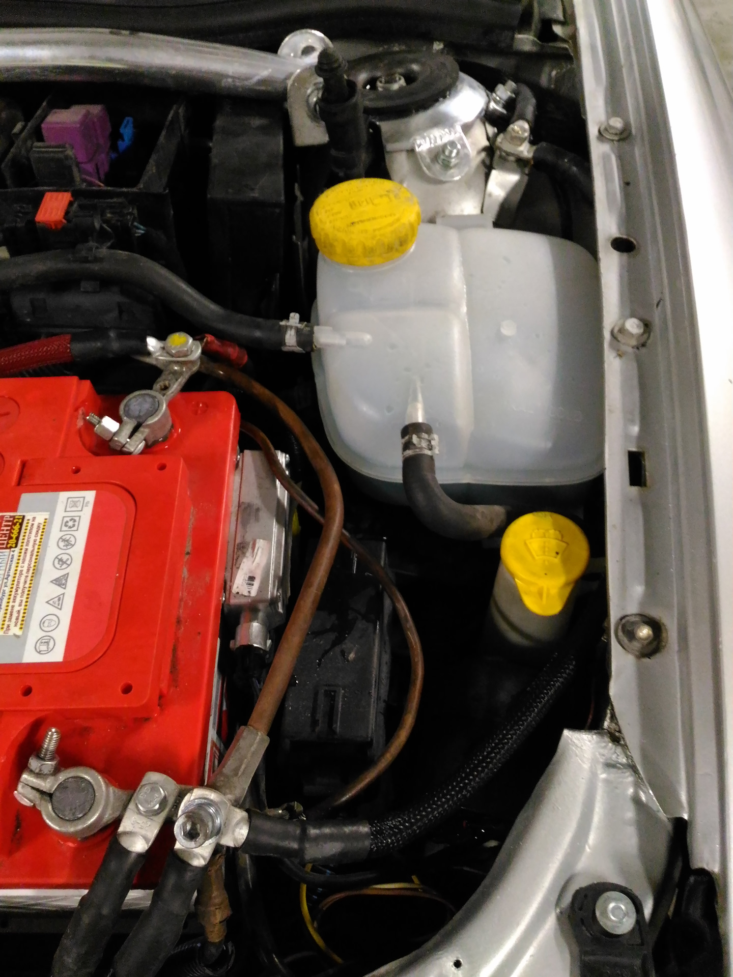

Так как у меня стоит расширенный бортовой компьютер( осталось только провода на датчики выкинуть под капот). Соответственно и новый бачок был куплен под датчик уровня ОЖ.
И после небольших манипуляций, новый бачок занял своё законное место))) теперь прям глаза радуются))
Теперь осталось помыть всю подкапотку))

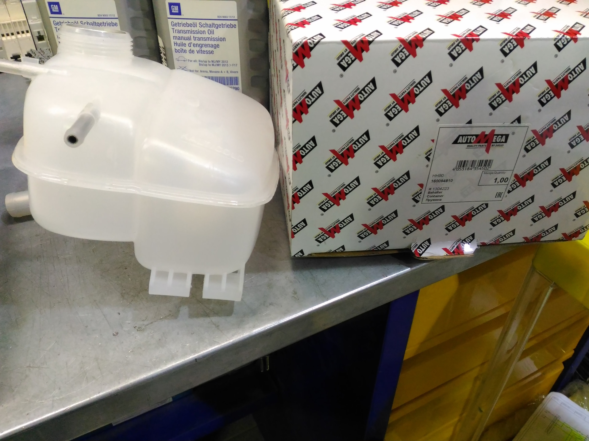

приветствую! я не стал заморачиваться и купил готовую фирмы jom
автомега и дэло не очень хорошие производители(((
знаем)) цена качество, но на данный момент сойдет и такое)

у меня этой фирм бачок с БК показывал постоянно, что он пуст, пришлось купить оригинальный бачок
ну пока не смогу это узнать)) если руки дойдут до продолжения подключения бк, там посмотрим что будет показывать)но все равно спасибо, буду знать))

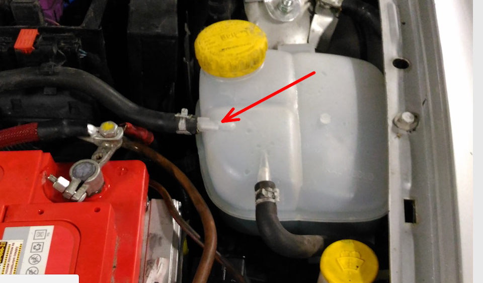

обрати внимание на это место. там у этого производителя слабое место (даже визуально видно что пластика там кот наплакал), у меня побежало сразу тут.
А я сначала думал что из под шланга.
ремонт- паяльником разгладил.
Понял) спасибо большое за информацию)
