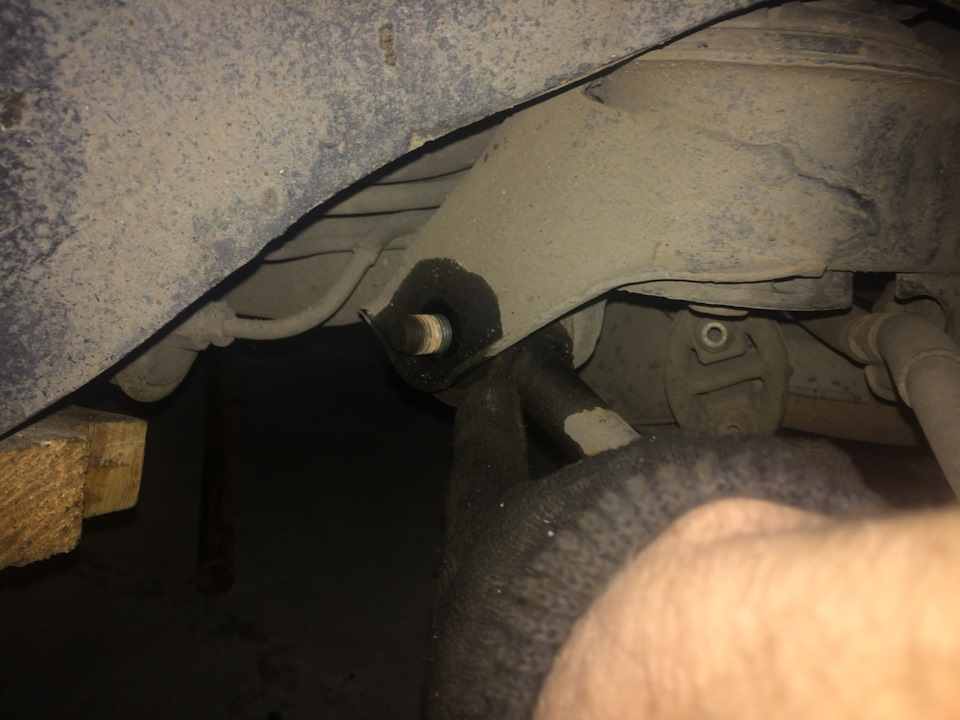

Всем привет! Наконец-то нашлось время заняться стойками и как раз купил задние пыльники. Посему выкладываю процесс, может кому пригодится.
После того как поддомкратил машину (я поднимал зад полностью, чтобы разгрузить стабилизатор) и снял заднее колесо, перво наперво пробрызгал WD40 болты крепления стойки, нижнего переднего рычага (по ходу движения) и линьку стабилизатора.
Далее поочерёдно раскрутил:
-гайку линьки
-крепление нижнего рычага к подрамнику
-крепление стойки к нижнему рычагу.
Для того чтобы вытащить два открученных болта без проблем (а они по понятным причинам зажимаются и при попытке вытащить идут на перекос), поставил домкрат под ступицу и поднимал, до тех пор, пока болт с рычага не вышел от руки. Далее — приопустил, но ровно так чтобы разжать и не зажать болт крепления стойки.
После того как болт был снят, убрал домкат и с помощью рычага опустил вниз ступицу, чтобы вывести ухо стойки в сторону багажника.
Далее осталось открутить три гайки на 12, которые крепят чашку и вуаля.
Сборка в обратном порядке после замены пыльника, отбойника и собственно стойки😉
