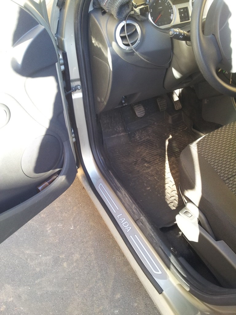

2. Ввиду постоянного поддувания с левой стороны на ногу, реши попробовать поставить такой же уплотнитель на водительскую дверь. Да, выглядит коряво, и странновато.может для симметрии продлю его до конца задней двери. НО — дуть перестало.

на ногу не оттуда дует, а с места где жгут проводки уходит в моторный щит. особено проявляется если сигналку ОД устанавливал )))
