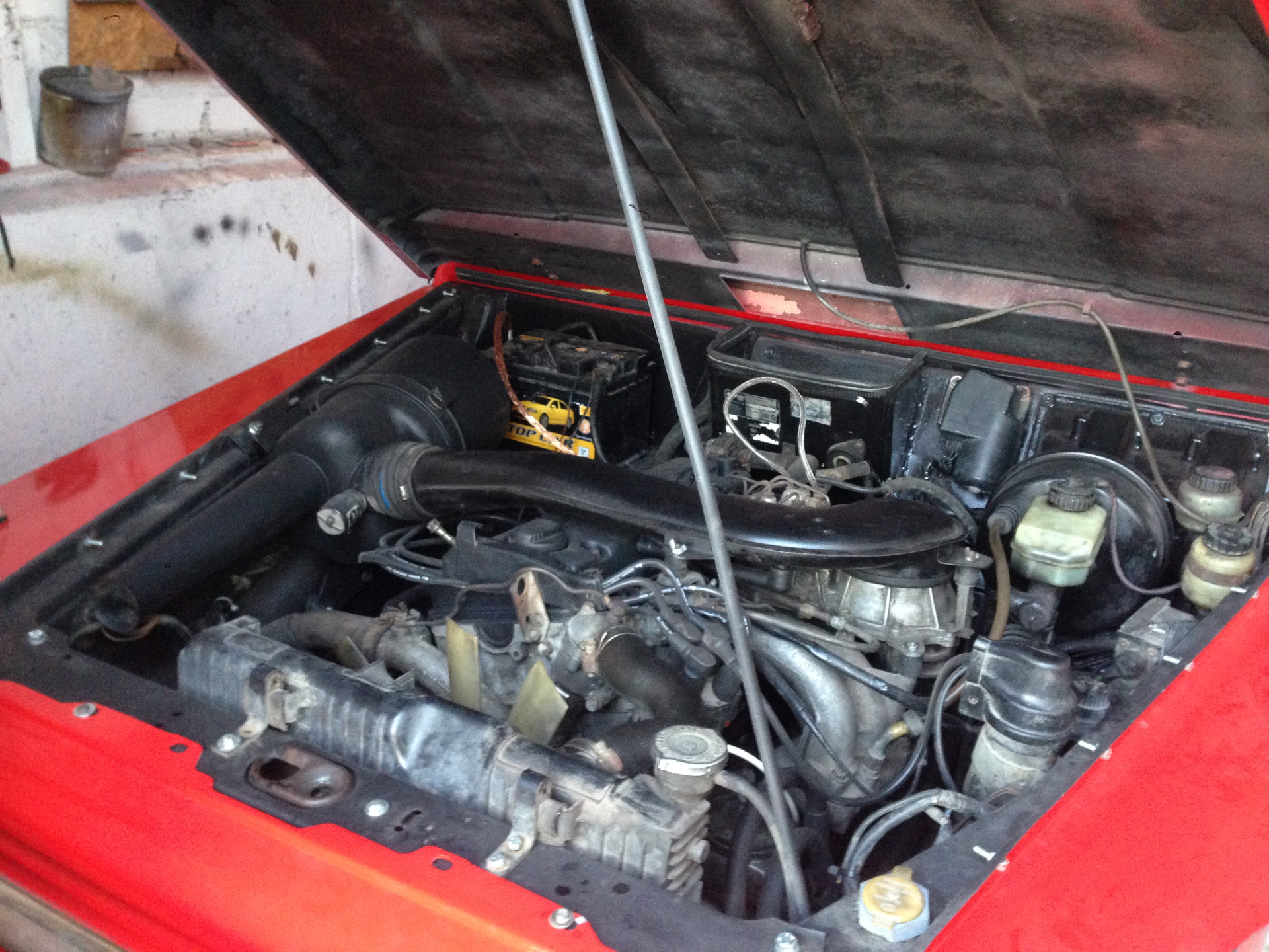

Доделал мотор.
Стоковый м102 РОДНОЙ . Не захотел ничего свапить, проточили колено под 0.25 и поменял все что можно поменять по прокладкам/расходникам. Приятно удивили цены на запчасти .Например комплект новых поршней 800грн (30$) прокладка гбц 400грн и так далее дешевле всего прокладка маслостакана-11грн ))))) Все собрал по книжке.
Завелась с пол оборота . Механический инжектор очень надежная система несмотря на то что очень многие Ее панически боятся . Она на много надежнее обычного инжектора ! Если конечно криворучки не лезли ))
Все остальное будет в видосе

Звезды и цепь меняли 5тыщ назад перед тем как поставить машину на прикол

Это оригинальные запчасти столько стоят?

Нет конечно ))
