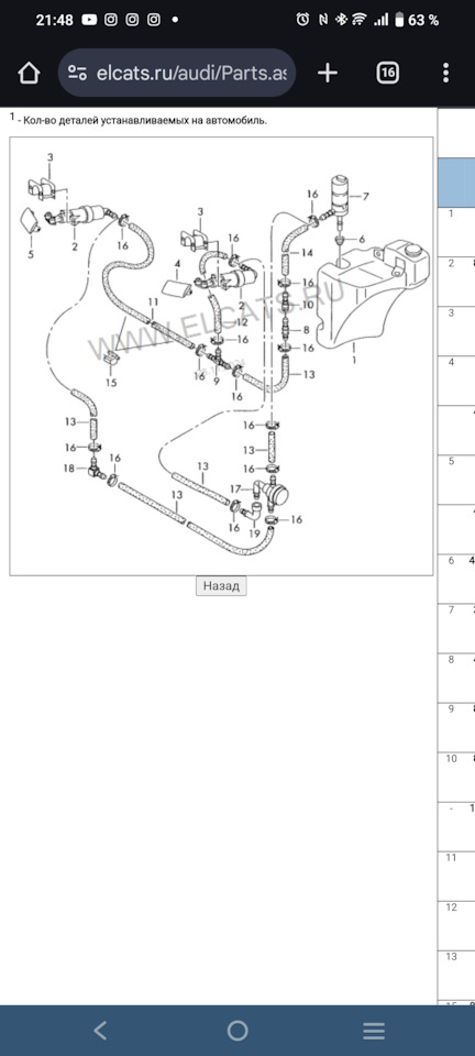

Наконец дошли руки до омывателя фар. Не люблю, когда что-то в машине не работает. Предыдущий владелец заглушил шланг болтом. При первой попытке подключить сею опцию, уперся в то, что одна форсунка вообще не открылась, а вторая приоткрылась и потекла. В связи с этими проблемами, были куплены две новые форсунки, обратный клапан и хомуты. Сейчас все работает на отлично.

Подскажи, а где именно это клапан стоит? После тройника ? Или перед?
Здесь все показано.
благодарю!
Номерок клапана не подскажешь?
4B0 955 481.
Сколько стоит всё это?
Клапан ~10$, цилиндры ~25$(1шт.).
