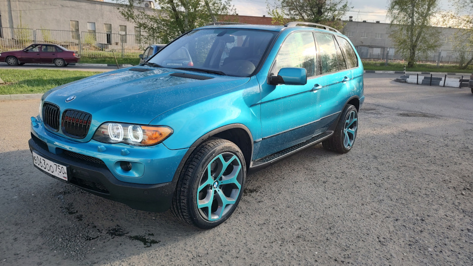

3 месяца назад, когда брал машину даже намеков на пинки не было. Когда менялось масло и фильтра в коробке прошлый хозяин не знает, уровень проверял — в норме. Сначала стали появляться завтыки со 2 на 1-ю, причем не сказал бы, что удар, при резком торможении просто чувствовалось, как переключается коробка. Потом стало несколько хуже и завтыки стали появляться на ХОЛОДУЮ с 1-й на 2, и со второй на 3-ю. Не гонял особо. Ну ладно, не много, но гонял) Как похолодало на выезде со двора нужно было сдать назад (тысячи 3км назад), вылетела ошибка, что коробка в сейфмод. Выключил/завел — вуаля, все гуд. Вчера и позавчера утром, опять же на холодную(двигло прогрел), при включении задней — та же проблема, сейфмод/заглушил/завел — все гуд.
Был косяк, коробас выпадал в ошибку только на задней и только на холодную (3 шт в сумме), … Решил я почитать ошибку… Вчерашний вечер сидел и развлекался, читал ошибки, пытался разблочить телек на ходу (не смотрю, но руки то шаловливые), ну и за компанию сбросил адаптацию коробки… Твою ж медь… коробас точно не в порядке, надеюсь масло и фильтра, а там кто знает. Утренняя поездка до метро была крайне увлекательная. Вечером погоню на вскрытие, если ничего криминального — хорошо, если коробас — драйв мне в помощь по поиску правильного сервиса по ремонту коробок в МСК.

На дизеле только zf ) она едет, но явно не хватает давления для переключения, она пытается воткнуть передачи, если удается прыгнуть с 3 на 4 едем дальше, если нет падает в аварийку. Знакомые сказали либо фильтра забиты насмерть, либо полная капиталка. Машинку отдам коробочникам сегодня, вечером по пробкам чет не решился мучать авто да и свои нервы.

Ну а раз ZF что не посмотрел данные по адаптациям?! Прежде чем их сбрасывать…
я сбросил адаптацию через инпу и машина стала пинаться так, как-будто в меня на светофоре камаз влетает, сомневаюсь, что такие симптомы даст акум)
Адаптация и без шнурка сбрасывается… Педаль тормоза+зажигание=30 сек
Не сбрасывается так адаптация, именно, коробки.

А точно в коробке дело? Проверь аккум. У меня тоже было так (сейфмод врубался на холодную при включении задней). Так причина — аккум подустал.
Я сам перебрал, в МСК люди любят отдавать в сервисы. По мануалу на акпп можно понять по схеме какой пакет когда включается соленоидом и сопоставив с проблемой понять куда лезть. В сервисе первым делом проверьте давление в контрольных точках, бывает что все потроха поменяют, а толку 0. Состояние насоса — самое главное для правильной работы коробки.
Переборка мехатрона решит проблему

Вряд ли масло и фильтр поможет, переборка нужна, тем более если были проблемы с задней на холодную.
У меня пинает с первой на вторую и наоборот, не всегда, сбросил адаптации и стало значительно лучше, пинки ушли, но через пару дней все началось снова…
