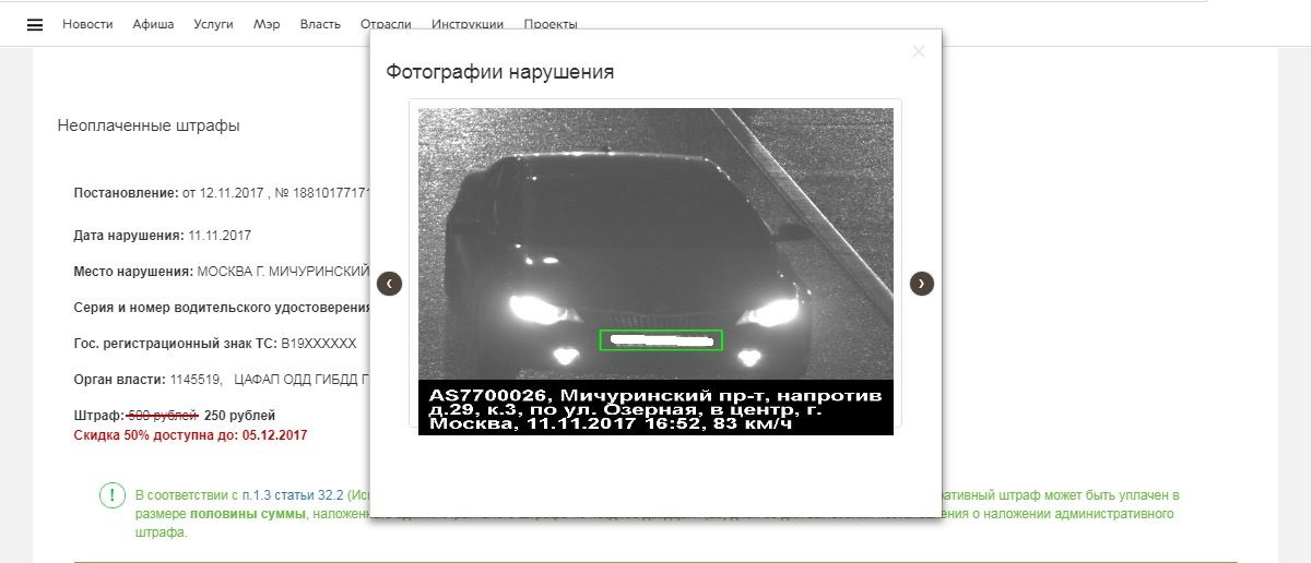

Где-то год назад повсюду вдоль дорог стали появляться новые камеры "Автоураган ВСМ-2", а автомобилисты — получать штрафы за превышение скорости.
Я в том числе.

Но вот сегодня пришло оповещение о новом штрафе.

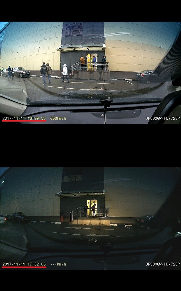

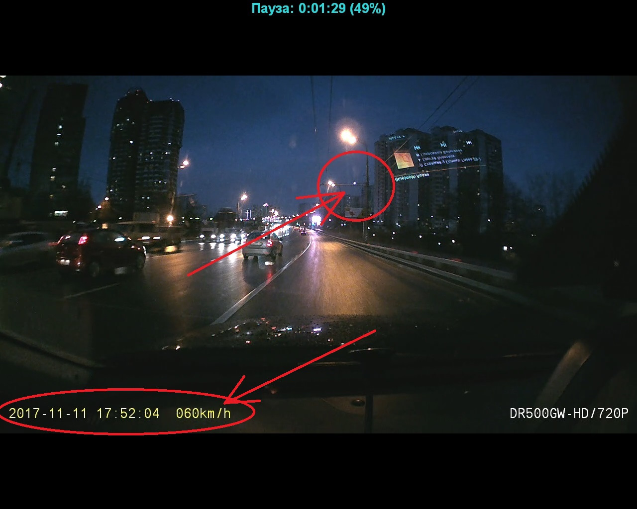

Достаю флэшку, проверяю запись… И БИНГО!
Для хейтеров. Разница в час — из-за неверно установленного часового пояса в регистраторе. Всё никак не могу победить этот косяк, ибо прошивка регика старая — до отмена перевода часов на летнее/зимнее время
Ну и небольшой пруф в доказательство неверного часового пояса.
Ибо тот час, что зафиксирован камерой, машина "стояла" в Солнцево, на стоянке ТЦ.

Был недавно сюжет по тв, что после урагана в мск некоторые камеры наклонились, от этого и начали приверать скоростя не в пользу автолюбителей. я попал дважды под эти камеры, езжу аккуратно по навигатору. но суть в том, что я оплачиваю сразу, чтобы дешевле, а на опровержение штрафа ни сил, ни времени нет. как и у многих из нас. цодд вину признал, но и деньги остались при нём)
и самое интересное, что постоянно присылают сэлфи, где обозначено 82-83 км.
У меня тоже несколько таких. И с большинством я не согласен. Наконец-то получил доказательство своей правоты :)
я замечал, что плетешься 60-70, знаешь что тут камера и уже попадал… ан нет, все равно 82-83 фоточку присылают.
Попадал на ш.Энтузиастов ближе ко мкаду. В том году с ярославки за 20 минут аж 4 штрафа, при том, что ехал на круизе 70. И все 82-83 км пишут…
У меня рекорд — 92 там, где я точно знал про камеру :)
