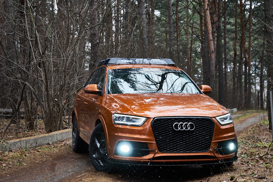

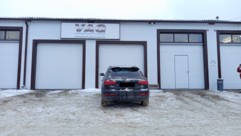

Спустя 3 месяца на сервисе машина наконец то выехала на волю, дело идет, но конечно не так быстро как я рассчитывал изначально…

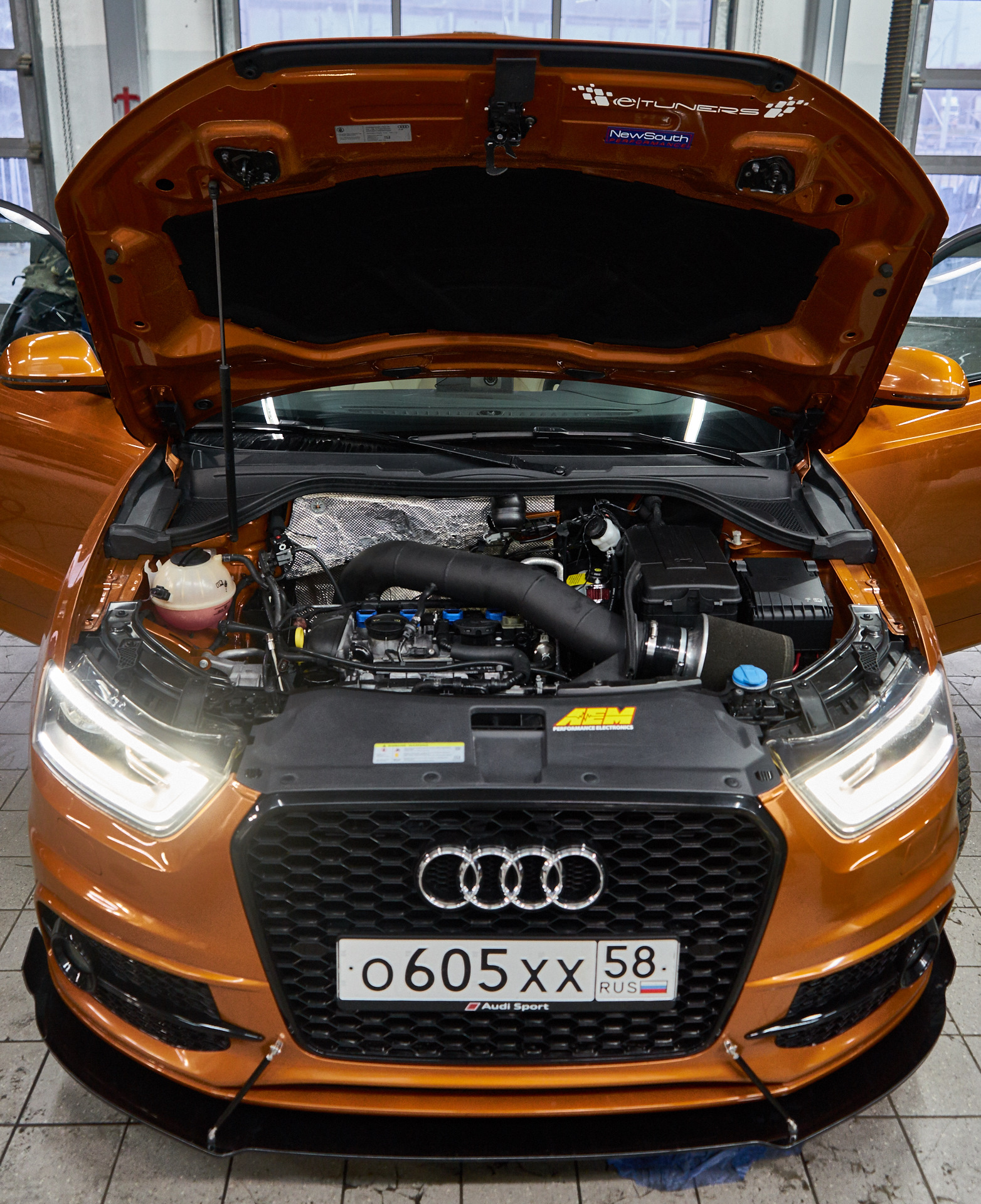

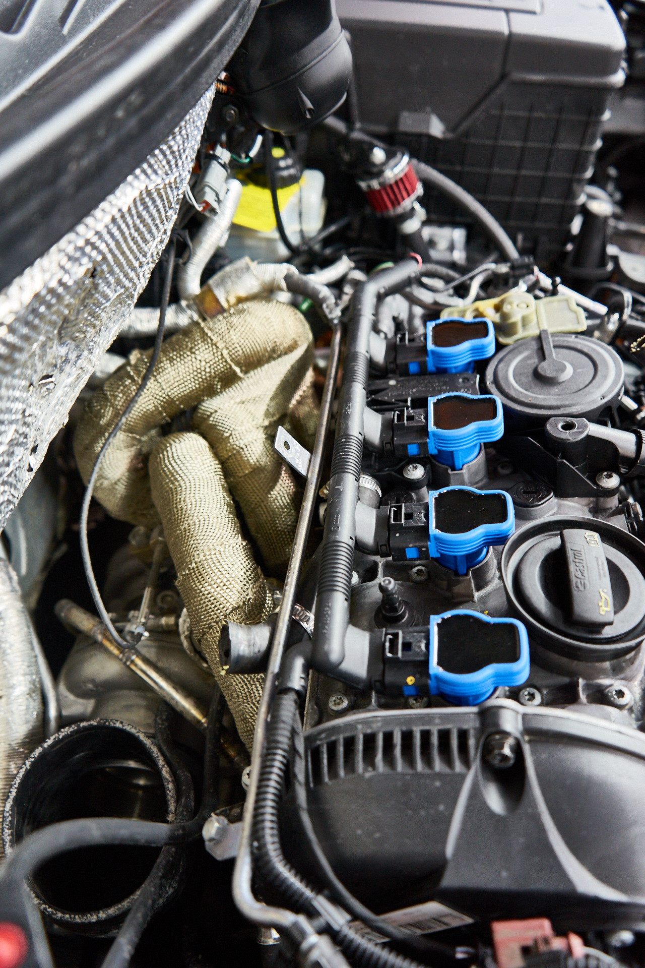

Итак, что было сделано:

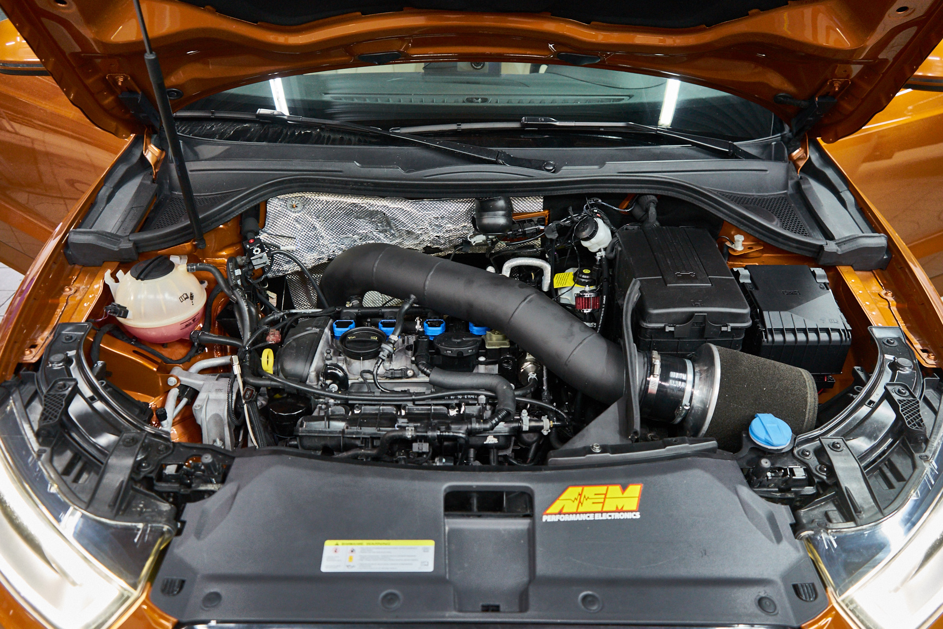

Сварен равнодлинный твинскролл коллектор для турбины EFR 7670, изготовили для нее пайпы подачи воды и масла, переделали под нее чарджпайп турбина-интеркулер, замотали коллектор в термоленту.

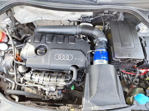

Сварен алюминиевый впускной пайп, 4 дюйма без заужений, без MAF'а, а так же термоэкран для нулевика, позже все это дело было мной зашкурено, загрунтовано и покрашено термостойкой черной краской.
Переварен даунпайп, иглу ЕГТ перенесли из даунпайпа в коллектор перед турбиной дабы иметь более точные показания температуры выхлопных газов. Установлен датчик AFR(смеси) AEM 30-4110 UEGO V2.
Перед дросселем установлена дополнительная топливная форсунка Bosch на 1680cc, подключена через тройник до ТНВД, управляется Sirch Labs Cortex EBC.

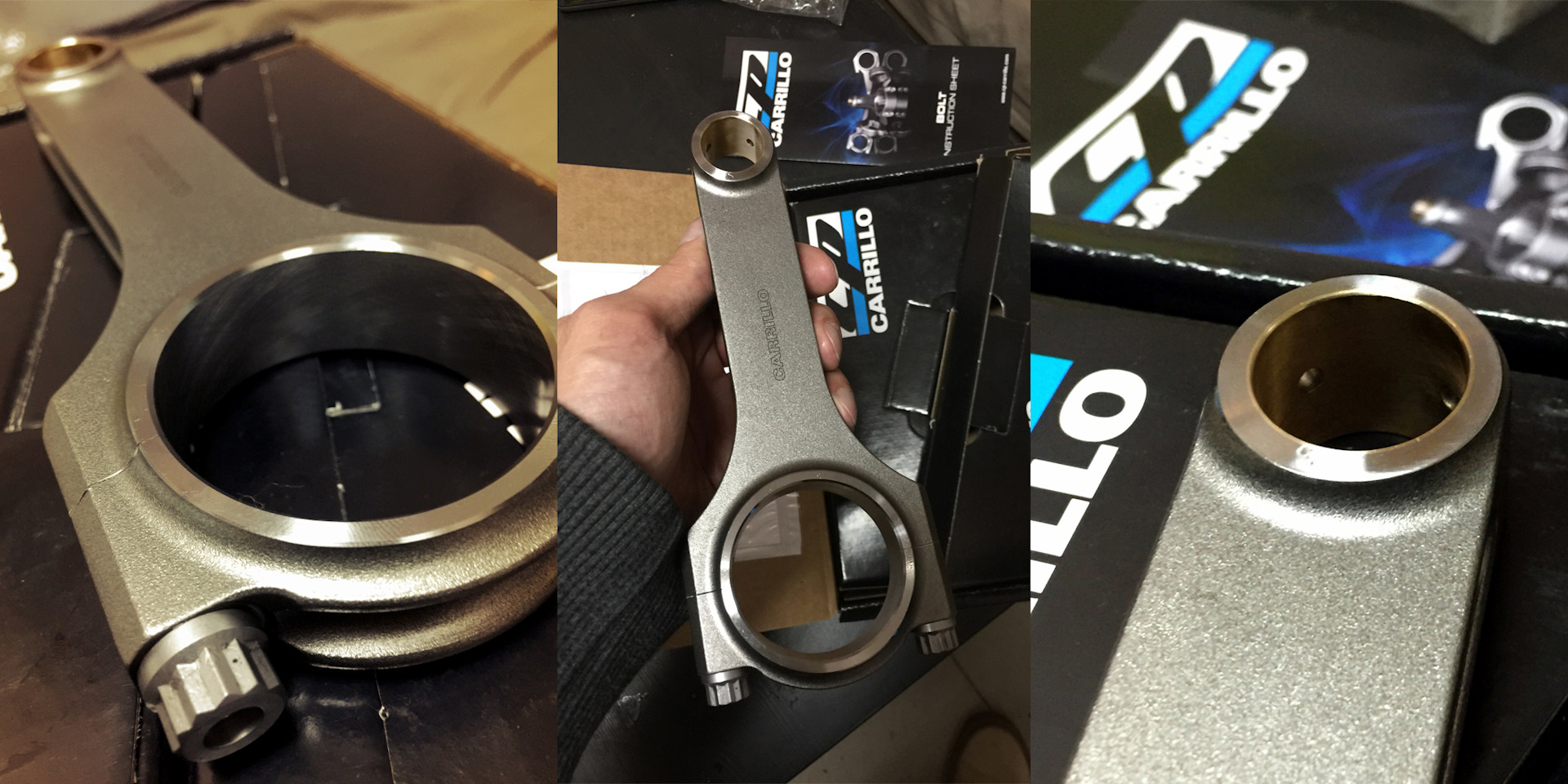

Произошли очередные изменение по ШПГ, вместо IE, а потом и кастом китайских шатунов было принято решение заказать пожалуй лучший вариант для 2,0tsi мотора шатуны Carrillo, изготовили и доставили их довольно быстро, качество реально впечатлило.
Ну и по мелочи:
Заменил катушки на синие с якобы потенциалом на 700+ от Benchmark Performance.
Установил фэиринг Thule AirScreen Fairing, 44"
Установил LED лампы в ПТФ.
Перешел на зимние колеса Radi8 r8s5 19х8.5 ЕТ27(с проставками) + Continental ContiIceContact 2 SUV 245/45 R19.
На следующий день после выезда из сервиса отправился к Руслану crazyik для того, чтобы залить MAFLess версию софта, подкорректировать работу дсг под новый конфиг и выкатать на дороге лайтовый зимний вариант софта, что мы успешно сделали потратив несколько часов и несколько поездок в Мак)
Из ближайших планов на будущее, главное — это нормально обкатать машину для финальной настройки.

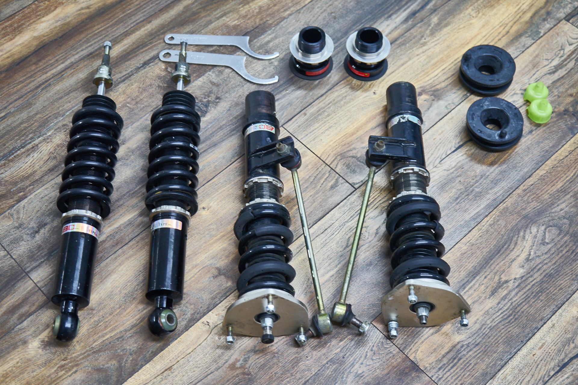

Ближе к весне установить купленные винты BC Racing coilovers модели BR

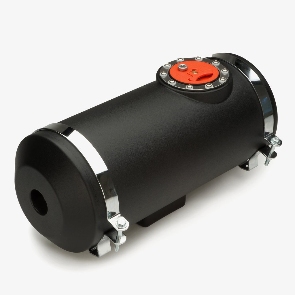

Заказаны дополнительная форсунка метанола, чтобы увеличить производительность впрыска мета до 1500сс и новый бак на 15литров от ProMeth

Приветствую! Как показали себя синие катушки? Есть ли смысл их покупать, заранее спасибо за ответ!
Привет! Ни в коем случае) они умерли через пару тыс км… ужасные, при том я не единственный с таким отзывом
Спасибо что предостерег!) у меня от audi r8 умерла уже вторая катушка, теперь не знаю на что лучше менять(
это странно, вообще они живут оч долго, если все ок…
А что за синие катушки?
ну типа кастом, протестированный на 700+лс машинах, проверю летом
появились они на рынке совсем недавно, так что отзывов в сети по ним пока еще нет

BC Racing ТОП !

По шлз АЕМ, уже не у одного человека были косяки, что он показывал богатую смесь при том, что она была очень бедная.
Хотя у меня нормально с ним все было, но я мало накатал на нем.
Может стоит вместо него что-нибудь другое глянуть?
Спасибо!
ого про шлз не знал о таком косяке( ну тогда в начале сверим с показаниями стандартной лямбды… надеюсь ок все будет
Сверяй иногда просто, для спокойствия)
Раз тысяч в 5 км)
На инновейте по мануалу обязательная калибровка лямбды раз в 10к при гражданской эксплуатации и каждый викенд при спортивном использовании)

А сколько такой бак стоит ?
Дороговато блин, вместе с датчиком уровня 16тыс, но альтернатив ему по объему и качеству не нашел…
