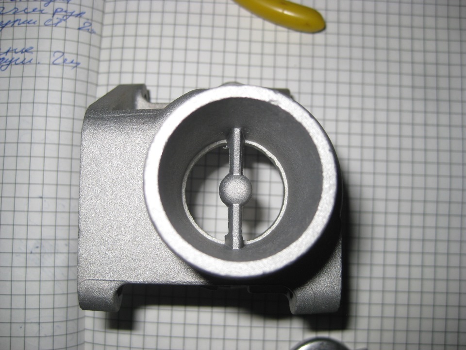

Всем Привет! Вот и я решил заняться доработкой этого чуда Термостата от Гранты.
Купил как советовалось термостат WAHLER 3091.92D
купил лузаровский корпус LT 0190
Беру без задней мысли разбираю до термоэлемента Вахлер, разбираю Лузар и вижу что они блин разные (((
ёманарот Шток который должен толкать термостат короче на 4-5 мм и при установке даже не думает касаться перемычки курпуса. той что в выходном (толстом отводе).
Разные те только термоэлементы но и пружины. Не знаю! так ли должно быть? Вопрос первый!
В прижимную планку пружинка без доработок вставать не хочет.
Кто что посоветует? Читая журналы bubls-64 и cheburashka44
Проблем с этим небыло!
Наростил шток термоэлемента подогнал под полное закрытие.
Сварил в кастрюле. Термостат открылся. буду ставить на авто.

пружину нужно использовать от Вахлеровской вставки. Подгоняй пружину и кипяти в кастрюльке, если начнет открываться в 92С то все нормально со штоком. Полное открытие 107С.
ну будем кипятить ) или нарашивать шток.
получилось что нибудь? а то я в подобной ситуации!
да получилось. сделал наконечник от корпуса Вахлера (жестяная стрела в которую упирирался шток) одел на шток вахлера и поставил в корпус лузара, подогнал под полное закрытие(стачивал наконечник, зенковал посадку в лузаре). и еще под пружину с открытой стороны положил шайбу и резинку чтобы сильней поджать пружину. Вскипятил с термометром все ровно на 94 градусах открылся на 87 закрылся.
