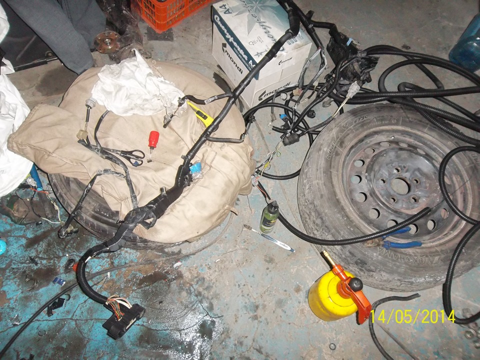

Немного фото как собирал! Первым делом перетрес проводку! Отмыл подкапотную и салоннные косы, удалил все старые намотки изоленты, перематал на новую и уложил почти все подкапотные провода в черную гофру!

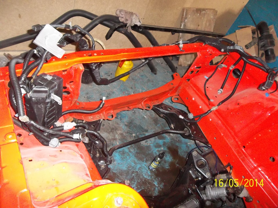

Блок реле остался родной, решил со своим электриком не городить огород и вся проводка осталась штатная просто удалили ненужные провода!

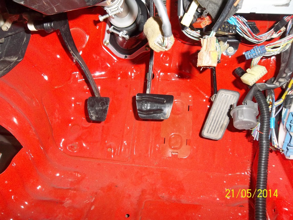

Печку решил оставить т.к. весной и осенью она может понадобиться с нашим климатом, да и в дождь обдув стекол тоже не помешает! Испаритель кондея выкинул, осталя только пластиковый корпус без него никак т.к. он соединяет мотор печки и сам отопитель! Еще большой плюс печки в том что на max положении обдува она довольно неплохо остужает мотор! Вообщем все элементы печки помыл почистил и поставил на место!

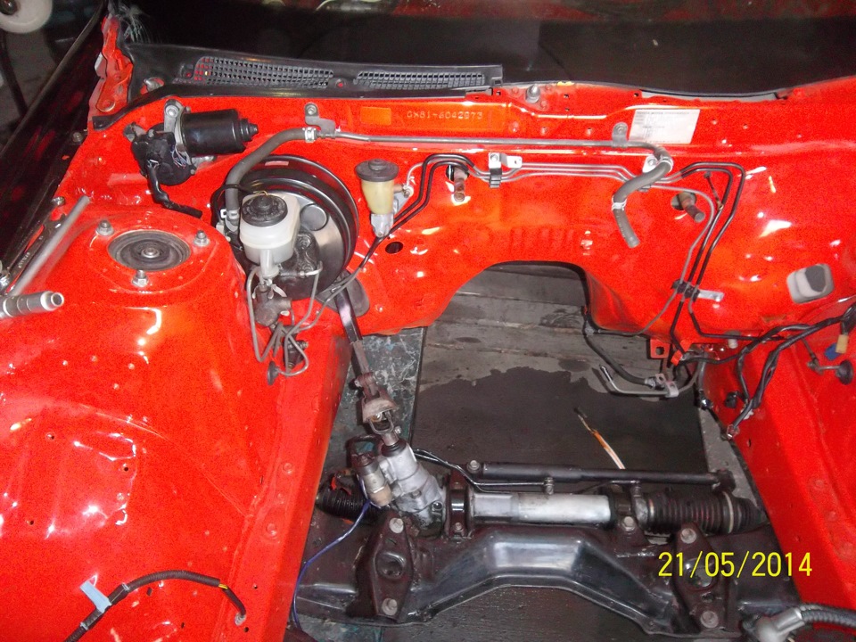

Ну и подогнал педали сцепления тормоза поставил усилитель и начал собирать подкапотку!
