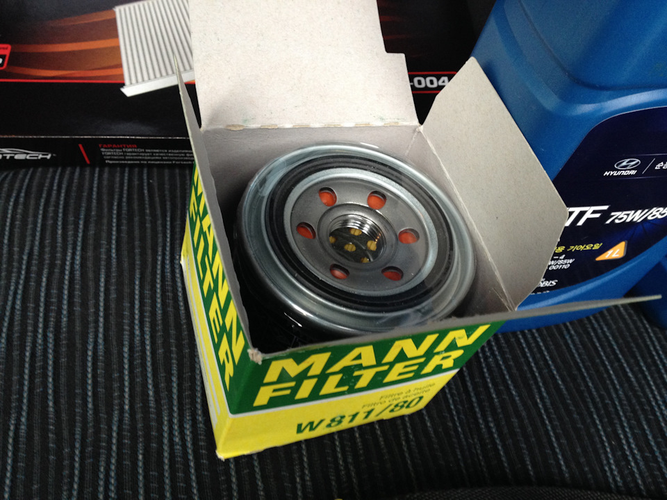

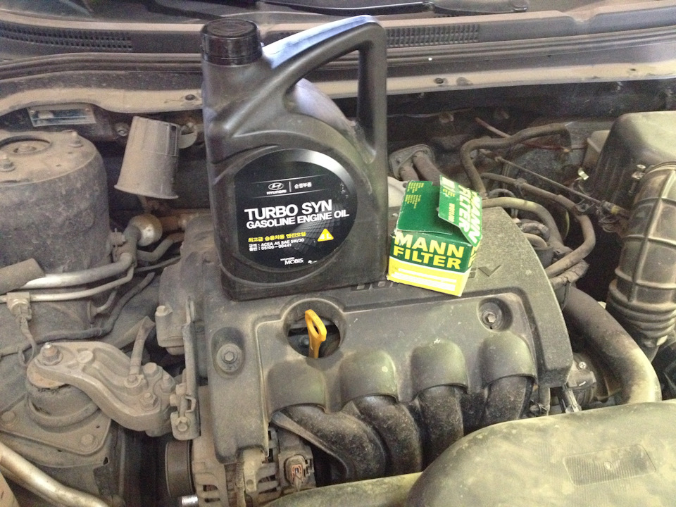

С заменой масла затянул проехал на оригинальном масле 10000 км, ездил в прицепе мало но сам факт! хотел бы спросить кто когда меняет? думаю что буду менять каждые 7000, в книжке то написано каждые 6000, кто как думает?
1. взял масло оригинальное KIA turbo syn 5w30 синтетика 1900р
2. фильтр mann w811/80 300р

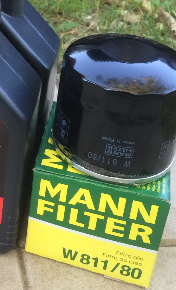

Надпись ман фильтр не по центу, первый признак
вот, до этого такой же брал, другого фото нет
Тут по центру
pot123apov12
На фотке поста в журнале коробка не такая как на втором фото. Похоже на подделку. У меня была коробка более качественная.
Походу фильтр подденый, коробка если осталась добавь фото крупным планом
вроде не подделка, коробки не осталось, так бы кинул, может посоветуете какой фильтр ?
Использую практически всегда ман, но их очень часто подделывают, надо знать как отличить

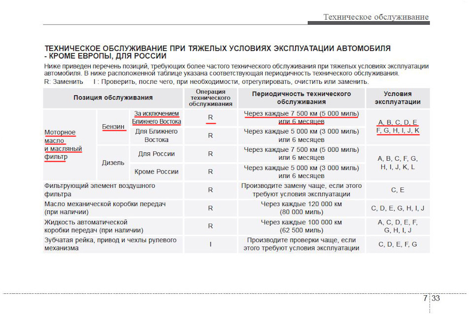

так что если у тебя условия от А до Е то 7500 замена.Так почти все меняют и не тольк на КИА.
Книге обслуживания написано, замена мала каждые 6000 км

нет таких интервалов по книгам обслуживания, 15000 тыс. интервал пишут, а для сложных клим. условий или тяж. условий эксплуатации советуют сократить интервал замены, см.таблицу
ИнтересноЮв какой книжке написана замена 6000 км?
